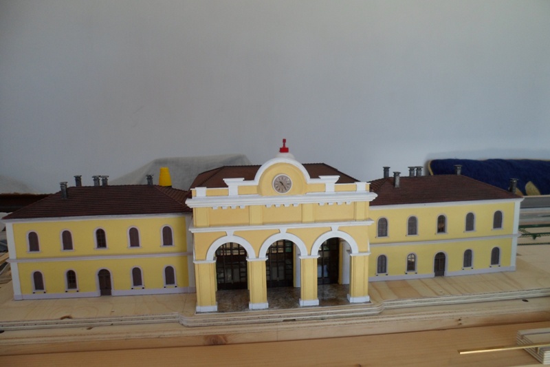

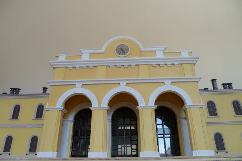

Assemblaggio completato
Nell'ultima foto, io, all'interno di ogni arco ci vedrei bene tre lampadari in ferro, come quelli che di solito stanno negli androni dei palazzi storici. Che ne pensate ?

 Oggetto del messaggio: Re: plastico:Gattangeli
MessaggioInviato: giovedì 29 marzo 2018, 6:08
Messaggi: 6365
Imponente...ottima l'idea dei lampadari...puoi pensare di usare dei lampioni teutonici , che sono spesso sovadimensionati , privandoli di buona parte del palo e capovolgendoli a testa in giù...o se hai di meglio , aggiornaci.

Ciao Emilio e Buona Pasqua
Allora, avere un parere diverso dal tuo Emilio, che ti considero uno dei miei maestri preferiti su questo forum, mi mette un pò a disagio, ma e anche vero che siamo qui anche per scambiarci opinioni. Le due stazioni hornby, fissato come sono per la"scala esatta" me le sono misurate in ogni dettaglio, le finestre con i davanzali e le cornici(quest'ultime sembrano veramente di marmo), le varie altezze, larghezza dei cornicioni, angolo delle falde ecc e non per ultimo che risultano fatte in resina che le rende molto robuste come piacciono a me. Inoltre, aspetto non trascurabile, rispecchiano la tipica architettura FS della stazione italiana, cioè belle perche semplici, senza tanti fronzoli.
Per quanto riguarda le falde dei tetti, a citation2008 non andavano bene quelle dell'edificio centrale, gli ho risposto che in questo caso fare per forza tutte le falde con la stessa angolazione, ne sarebbe uscito fuori un tetto a "punta" a forma di piramide. Tu invece mi suggerisci di farle tronche a ridosso dell'edificio centrale, ma così facendo, l'apice la parte più alta andrebbe ad interferire con il cornicione di quest'ultimo, e sinceramente anche l'aspetto estetico di questa soluzione a me non piace. La stazione è stata visionata da gente, colleghi di lavoro, amici ecc che non sono assolutamente modellisti o appassionati di treni. Nessuno si è accorto che l'edificio centrale e gli altri due ai lati non sono della stessa mano,hanno tutti pensato che sia un unica costruzione. Io ho molta considerazione dei non modellisti perche dicono sempre l'impressione che fa ai loro occhi, nel bene o nel male di ciò che vedono senza alcun tipo di influenza. Infine ti invito a guardare queste foto della stazione di Perugia. Io a questa realtà mi sono attenuto. Maurizio

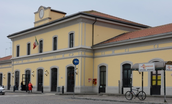

Ciao Maurizio ... innanzitutto complimenti per il lavoro fatto.
Purtroppo son d'accordo con Emilio circa la modifica suggerita a cui aggiungo le mie. Personalmente avrei abbassato i corpi laterali, o meglio alzato il corpo centrale (quello stupendamente autocostruito) affinchè le fasce marcapiano centrali coincidano tra loro ed il tetto dei corpi laterali sia al di sotto della fascia marcapiano superiore.
Vedi ad esempio la stazione di Pavia ...
image.jpg [ 85.65 KiB | Osservato 8025 volte ]
.... cosi come sono adesso trasposti nel reale non esisterebbero.
Non so quali siano ora i margini di modifica del tuo lavoro ... e comunque se a te piace cosi va bene anche a noi tutti. :wink:

Ciao san_tino, scusa la franchezza ma mi era sembrato che nel post precedente al tuo ero stato abbastanza chiaro nella risposta, evidentemente mi sono sbagliato. Tu oggi, immagino che ci avrai pure perso del tempo per andare a cercare nel web, una stazione che avesse quelle falde del tetto "tronche"addossate all'edificio centrale, così come evidentemente piacciono a te e ad Emilio. Tutto questo per avvalorare la tesi che la "mia" stazione è sbagliata. Tanto che mi suggerisci perfino di fare radicali modifiche pur di adattandola ai vostri gusti, cioè simile a quella di Pavia. Mi chiedo: Se fin dalle prime pagine ho scritto che mi sono ispirato alla stazione di Perugia, per me bellissima. Composta da due corpi simmetrici che ne affiancano uno più imponente, che si aggetta nel lato strada con dei particolari portici composto da tre archi a colonna, con i tetti a falde come nelle foto precedentemente pubblicate. Mi spiegate per quale recondito e misterioso motivo io debba distruggere quasi tutto il lavoro(le modifiche di cui parlate questo comportano) per far si che, udite, udite ! La stazione simile a quella di Perugia (compresi i tetti) deve invece somigliare a quella di Pavia. Direi che sconfiniamo nel surreale. Ma le foto che ritraggono i tetti della stazione di Perugia , le avete viste o no ?
Con l'occasione Buona Pasqua a voi e a tutto il forum Maurizio

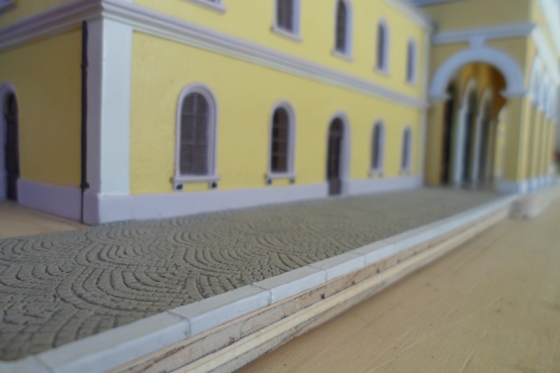

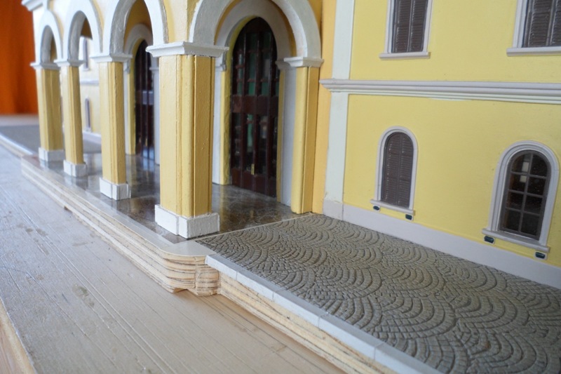

Nel frattempo ho fatto i due marciapiedi ai lati dell'entrata, con i relativi cordoli in marmo. Vorrei riempire le fughe di quei Sanpietrini, in modo di pareggiare la superficie, che posso usare?
SAM_0541.JPG [ 145.18 KiB | Osservato 7978 volte ]
SAM_0540.JPG [ 123.54 KiB | Osservato 7978 volte ]

MessaggioInviato: domenica 1 aprile 2018, 8:42
Nome: Emilio T.
Messaggi: 3093
Ultima modifica di Emilio T. il domenica 30 marzo 2025, 15:03, modificato 1 volta in totale.

Quindi ribadisco, il prolungamento della falda era solo uno spassionato consiglio da tecnico progettista quale sono (deformazione professionale), non una critica....
Anche per me vale il medesimo discorso, in quanto tecnico progettista. Determinati aspetti edilizi reali è nel mio caso difficile non considerarli anche nel "semplice" modellismo. In un qualunque edificio dei primi anni del 900 dotato di fasce marcapiano queste sono allineate in ogni corpo di fabbrica adiacente, anche se costruito a posteriori e/o di altezza inferiore.
Così come importanti devono essere le proprozioni ad esempio tra corpo principale e corpi accessori laterali (si suppone che il primo in genere sia più alto)
Detto ciò è chiaramente visibile che NON HA RIPRODOTTO FEDELMENTE la stazione di Perugia
Oddio non mi pare fossero queste le intenzioni dell'autore ....
