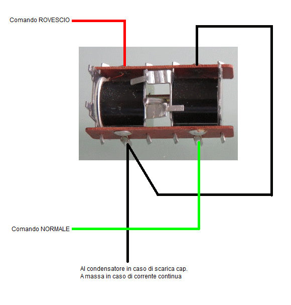

Per la scarica capacitiva in continua, è sufficiente alternare sulle due bobine il polo positivo e negativo (ossia collegare, ad esempio, la massa su una bobina da un lato e sull'altra dall'altro), per limitare fortemente i rischi di saturazione del solenoide.
Io utilizzo addirittura dei deviatori doppi con due condensatori per bobina, in luogo dei pulsanti, in modo da avere a vista immediatamente la posizione del deviatoio… grazie Marcello Mari!
 Oggetto del messaggio: Re: PLASTICO in mansarda
MessaggioInviato: venerdì 31 maggio 2019, 7:52
Messaggi: 5088
Non è così Carlo.
E' vero che la corrente che scorre nelle bobine è unidirezionale, ma quando la scarica è avvenuta, il condensatore deve ricaricarsi, per farlo viene fatta scorrere corrente nella stessa bobina con senso inverso, quindi ciò che era stato magnetizzato viene smagnetizzato.
Per essere ancora più efficaci (ma non ce n'è bisogno) il collegamento delle bobine dovrebbe essere fatto invertendo il senso della corrente l'una rispetto all'altra così:
Questo è consigliato per il comando in corrente continua, oppure con la scarica capacitiva con un solo condensatore per tutto l'impianto, non come quello di Francesco che prevede un condensatore per ogni singolo motore. Il fatto che le bobine abbiano il collegamento comune in posizione invertita fa in modo che la corrente che scorre in esse abbia senso inverso quando il comando viene inviato all'una o all'altra, smagnetizzando, così, ciò che l'una aveva magnetizzato. :wink:

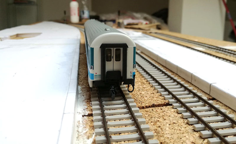

Ho seguito il vostro consiglio, ed ho limato di un paio di mm il bordo del marciapiede del primo binario. Non credo avrò mai Centoporte o carrozze di epoca III sul plastico, ma non si può mai sapere. :wink:
Ho così completato la stesura del bordo e del rivestimento della base, che ora attende la verniciatura e il F.V.

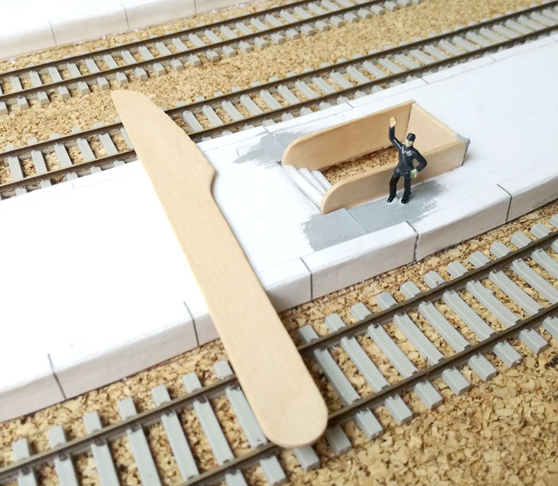

Per realizzare il sottopassaggio, visto che sono impossibilitato a bucare il multistrato per simulare il passaggio sotto il piano binari, ho scelto di non utilizzare ringhiere commerciali e di puntare su una soluzione in muratura, che nasconda la poca profondità.
Mi sono ritrovato per casa questi coltellini in simil-legno per picnic. Ho fatto una prova senza troppa convinzione... ma il risultato non mi dispiace del tutto. Manca ancora qualche stuccata e, chiaramente, una verniciatura convincente (e lì ci sarà da ridere... :roll: )

MessaggioInviato: sabato 15 giugno 2019, 20:40
Messaggi: 639
Località: Vagabondo !!
Mia personale esperienza, che vorrei condividere.
Vi elenco i rotabili che per le. Loro caratteristiche racchiudono tutte le "sagome estreme"... Passano loro passano tutti,...... I modelli europei.. Chiaramente no americani.
ACME carrozze tipo 46, con scalette abbondanti, danno altezza marciapiedi, sono in assoluto le più basse, ed essendo molto larghi... Danno. Ingombro in larghezza..... In basso.
ALE 601, per il. Loro interperno, si usano per calcolare il. Massimo spanciamento, interno curva.
Doppio piano Vitrain , spanciamento in curva, nella zona del tetto, interno ed esterno curva esempio la zona alta delle gallerie.
Etr 450, avendo il muso quadrato e molto avanzato rispetto al carrello, lo uso per testare lo sbalzo esterno.
Quindi per mia esperienza... Se passano loro, passa tutto.
Voi avete altre esperienze?
