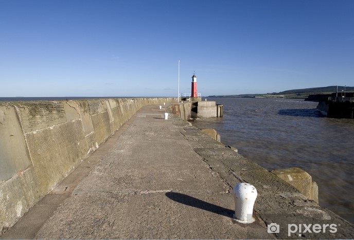

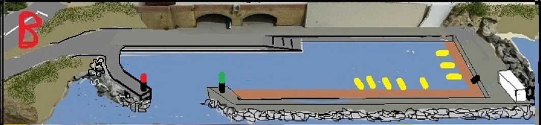

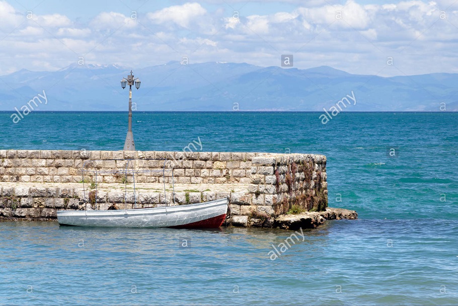

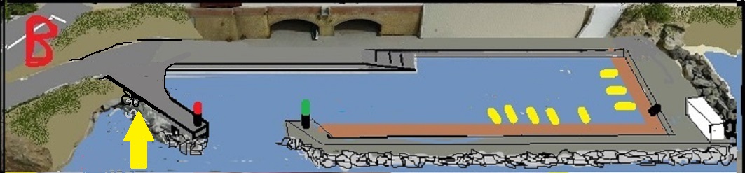

Ok Filippo...Ultima cosa, il molo sinistro lo lascio tutto "curvo" oppure da un lato lo faccio dritto (freccia gialla)
PS: Ma il muretto lato mare sopra i moli lo devo fare?(vedi foto)

La forma curva resiste meglio alle onde, e probabilmente è questo anche il motivo della pressochè universale presenza di quel muro più alto verso l'esterno sopra il frangiflutti.
Io lo farei, anche perchè serve per per proteggere il molo e le barche ad esso attraccate dalle onde del mare aperto

Axel a mio parere il muro di sinistra lo lascerei curvo, per quanto riguarda il muro se ti riferisci quello alto a sinistra della prima foto , puoi anche evitarlo l'importante che il braccio del molo sia piu' alto rispetto ai frangiflutti

Ovvio che le dighe abbiano forma a scalino : la parte esterna alta per difendere dalle onde(preceduta da macigni a formare una scarpata), la parte interna bassa, possibilmente alla stessa altezza del bordo delle barche per agevolare l'accesso.
La diga di sinistra per me può essere indifferentemente diritta o curva.

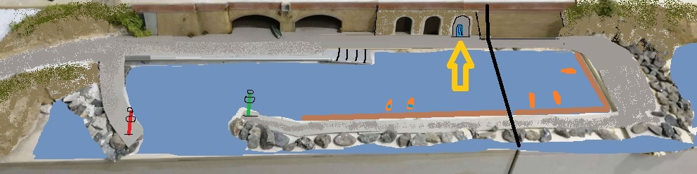

Lo spazio per aggiungere altre 2 arcate non lo ho, perchè sono 2 moduli separati (vedi linea nera che divide modulo A dal modulo B).Quindi avrei pensato di fare 3 arcate più piccoline e più avanzate (anche per diversificare e movimentare ulteriormente la scena, dato che nella realtà assistiamo spesso a repentini cambi di strutture) e chiudere l'ultima arcata sulla destra per fare il magazzino.Poi all'estrema destra continuerei con un muro di sostegno un pò inclinato.Che dite?Mi rivolgo a tutti...
Ciao Axel, potresti sempre fare in in modo di avere tre arcate su un modulo e una (magari più grande delle altre) sul modulo adiacente. Infatti è vero che nella realtà assistiamo spesso a repentini cambi di strutture ma è altrettanto vero che difficilmente la tipologia di sitruttura sia cosi nettamente diversa anche perchè si presuppone che tuto il moro di sostegni sia stato costruito nel medesimo momento. Praticamente una cosa del genere

ti resta da verificare le proporzioni per vedere se le arcate possono esser 4 o 5 (magari l'arcata sul modulo dx potrebbe anche non essere realizzata) e decidere dove posizionare il magazzino

....oppure il cambio di tipologia di parete puoi farlo nella giunzione dei moduli, con funzione anche di mascheramento.

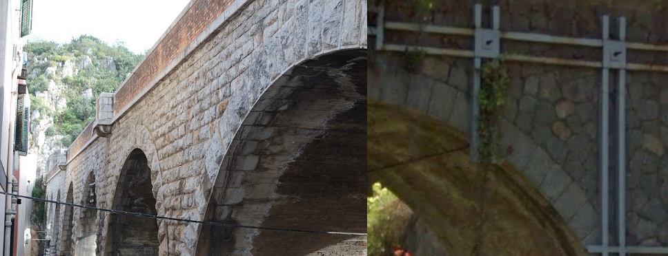

Puoi anche continuare con delle arcate cieche che contraddistinguono da sempre i muri di contenimento della ferrovia ligure. l’ accecamento lo ottieni con un muro lievemente arretrato rispetto all’arco, con la stessa finitura del resto e con gli archi in mattoni rossi.

Si però io mi ero ispirato a queste tipologie, con i conci della volta in pietra.Se devo cambiare, facendo gli archi in mattoni rossi, non subentrano incongruenze? :roll:
Certo stesso stile, è molto meglio. Avevo negli occhi l’altra soluzione :)
