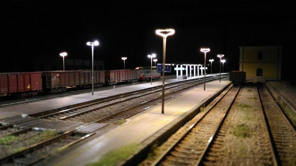

Critica costruttiva: oltre ai panto io farei qualcosa per i lampioni a cetra. Quelle basi tolgono molto al grande realismo dell'insieme.
Io li ho semplicemente fissati a colla.
Con stima,
Ciro

Credo Ciro che le basi dei lampioni siano solo provvisori.....
Dubito che il "maestro" Giuseppe non lascerebbe mai quelle terribili basi...... :wink:
Matteo
PS complimenti Ciro, la vista di insieme della tua stazione in notturna è strepitosa......

Credo (e spero) anch'io che i lampioni di Giuseppe siano ancora provvisori. Verooo? :D
Ps: grazie per i complimenti. Prima o poi pubblicherò qualcosa anche qui. Ora però chiudiamo la parentesi perché non vorrei inquinare questo splendido thread.
Ciao,
Ciro
