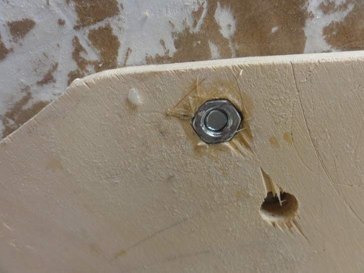

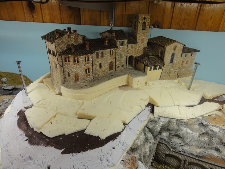

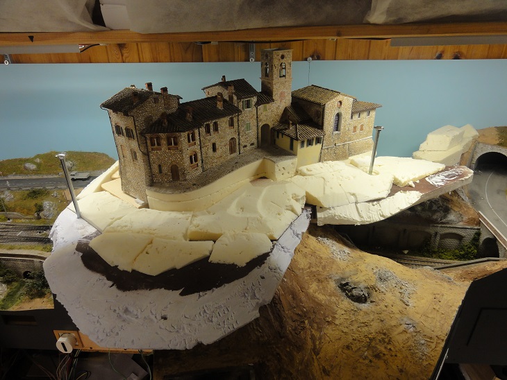

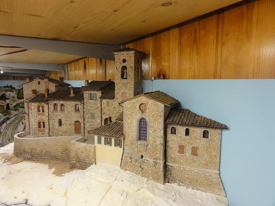

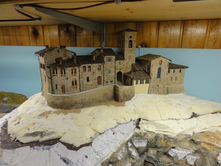

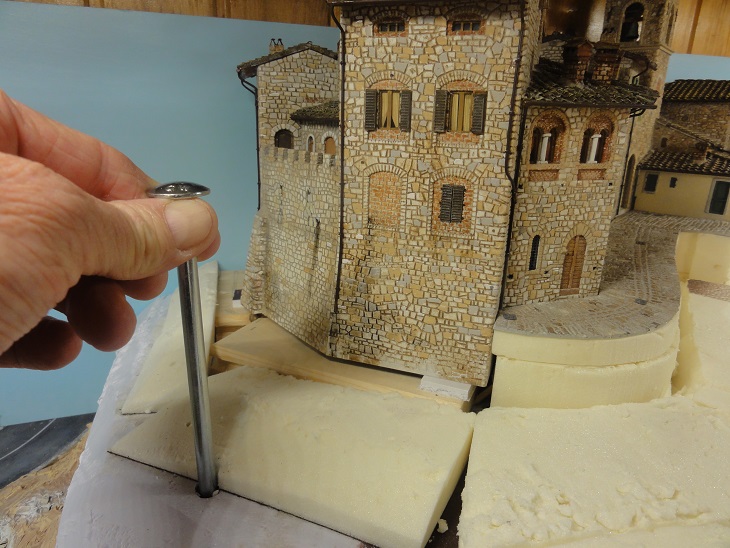

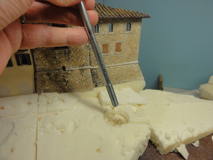

Per rimuovere la collinetta.
980.114.JPG [ 135.05 KiB | Osservato 11198 volte ]
981.114.JPG [ 129.06 KiB | Osservato 11198 volte ]
982.114.JPG [ 165.77 KiB | Osservato 11198 volte ]
983.114.JPG [ 164.15 KiB | Osservato 11198 volte ]
984.114.JPG [ 171.77 KiB | Osservato 11198 volte ]
MessaggioInviato: domenica 6 gennaio 2019, 17:22
Messaggi: 704
Ma dài … gli estrattori :)
Ok, per i fori che restano ..
su uno ci vedo bene un pozzo in pietra.
Sull'altro? ;)
MessaggioInviato: domenica 6 gennaio 2019, 18:13
Messaggi: 1122
Gli estrattori si sono resi necessari perché non è assolutamente possibile intervenire dall'interno della collinetta.
Per quello che potrebbe nascere sopra ancora non riesco ad immaginare niente.
Luciano
MessaggioInviato: domenica 6 gennaio 2019, 21:34
Nome: Giorgio Mangano
Iscritto il: venerdì 22 giugno 2012, 21:02
Messaggi: 138
Luciano
Maestro chiedo scusa, come mai questo sistema e non un semplice incastro?
MessaggioInviato: lunedì 7 gennaio 2019, 13:21
Messaggi: 1122
Luciano
Anche un incastro avrebbe bisogno di un paio di zone che permettano di imbracare da sotto la collina ed alzarla per disinserirla dalla sede.
Poi dovrebbero essere nascoste anche queste zone con qualche strattagemma!
Con i due estrattori rimangono solo due forellini facilmente nascondibili.
Luciano

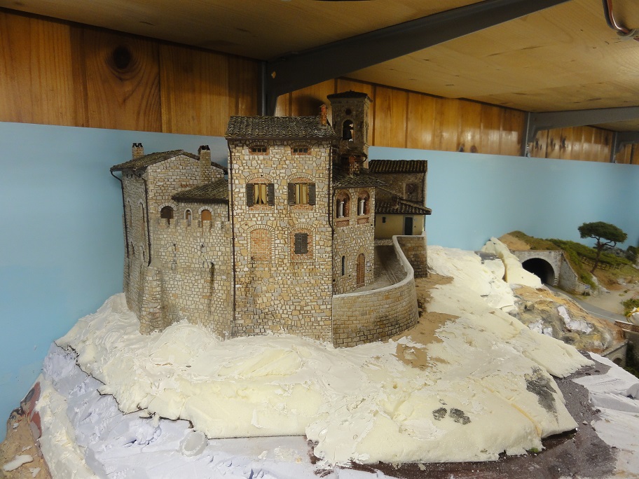

Si va avanti...pianino, ma si va avanti.

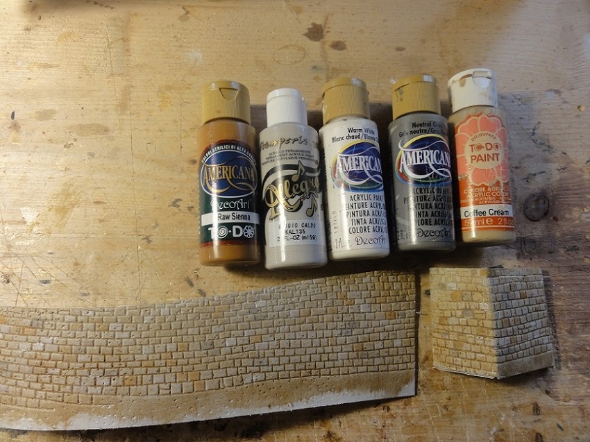

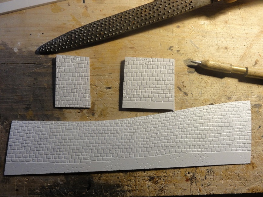

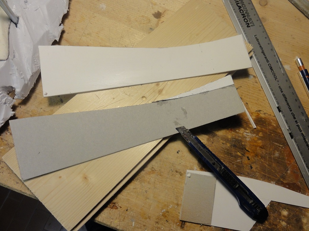

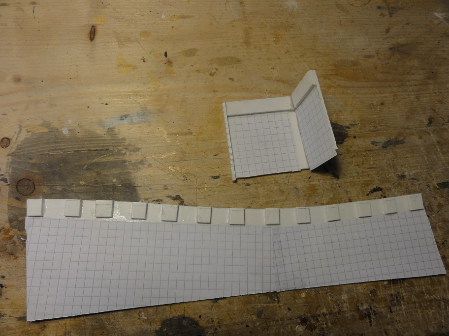

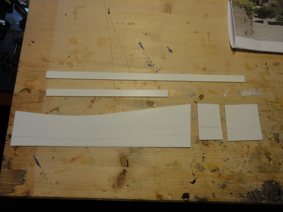

MessaggioInviato: giovedì 25 aprile 2019, 10:34
Messaggi: 1122

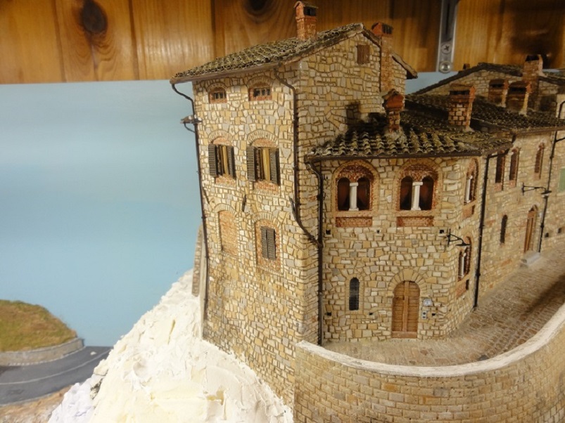

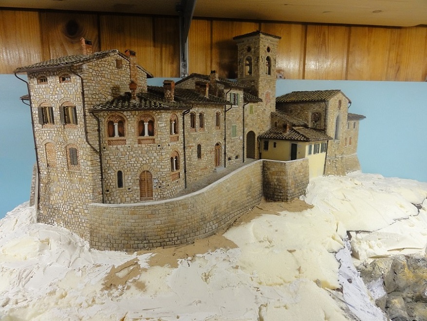

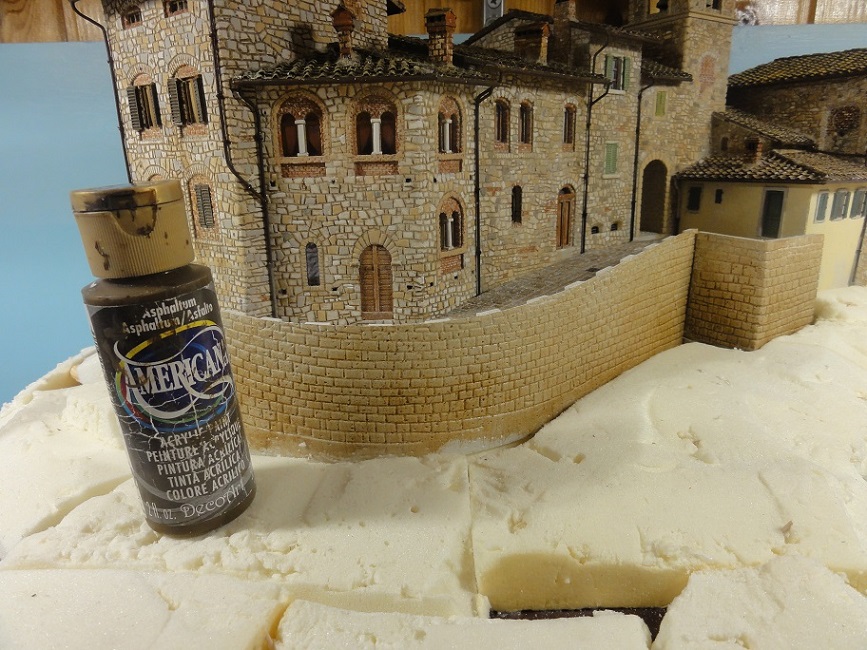

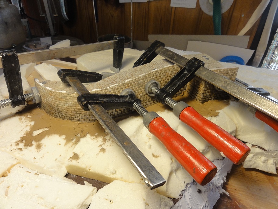

Finito il muretto e aggiunti alcuni particolari.
