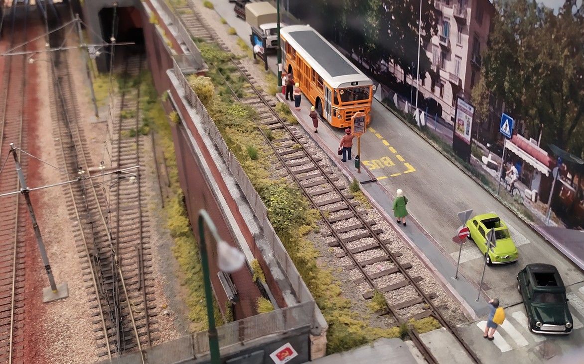

scorcio di Torino nei decenni passati...
IMG_20210924_142647M.jpg [ 280.09 KiB | Osservato 8007 volte ]

e sotto i cavalcavia della città.....nei bei tempi delle manovre...
IMG_20210926_114804_1M.jpg [ 266.85 KiB | Osservato 8003 volte ]

Bellissimo! Il tuo plastico mi piace molto, trovo molto interessante l'ambientazione poco consueta e che rende bene l'idea dell'originale.

Mi piace molto, come hai fatto le controrotaie vicino all'attraversamento pedonale?
Mi sembra un lavoro molto fine.

grazie! :)
g_demuru ha scritto:
...come hai fatto le controrotaie vicino all'attraversamento pedonale?
GD
Semplicemente, ho tolto tutte le caviglie sul lato interno delle 2 rotaie del binario e ho incollato al loro posto (quindi ravvicinati più possibile) altri 2 spezzoni di rotaie sagomati alle estremità.

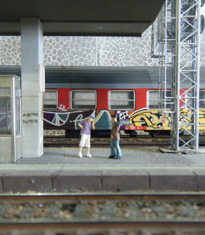

"PRONTO!? ...PRONTO!?"
In ricordo di quando per dire ciao ad un amico col cellulare dovevi vendere un rene... :|
Grazie.

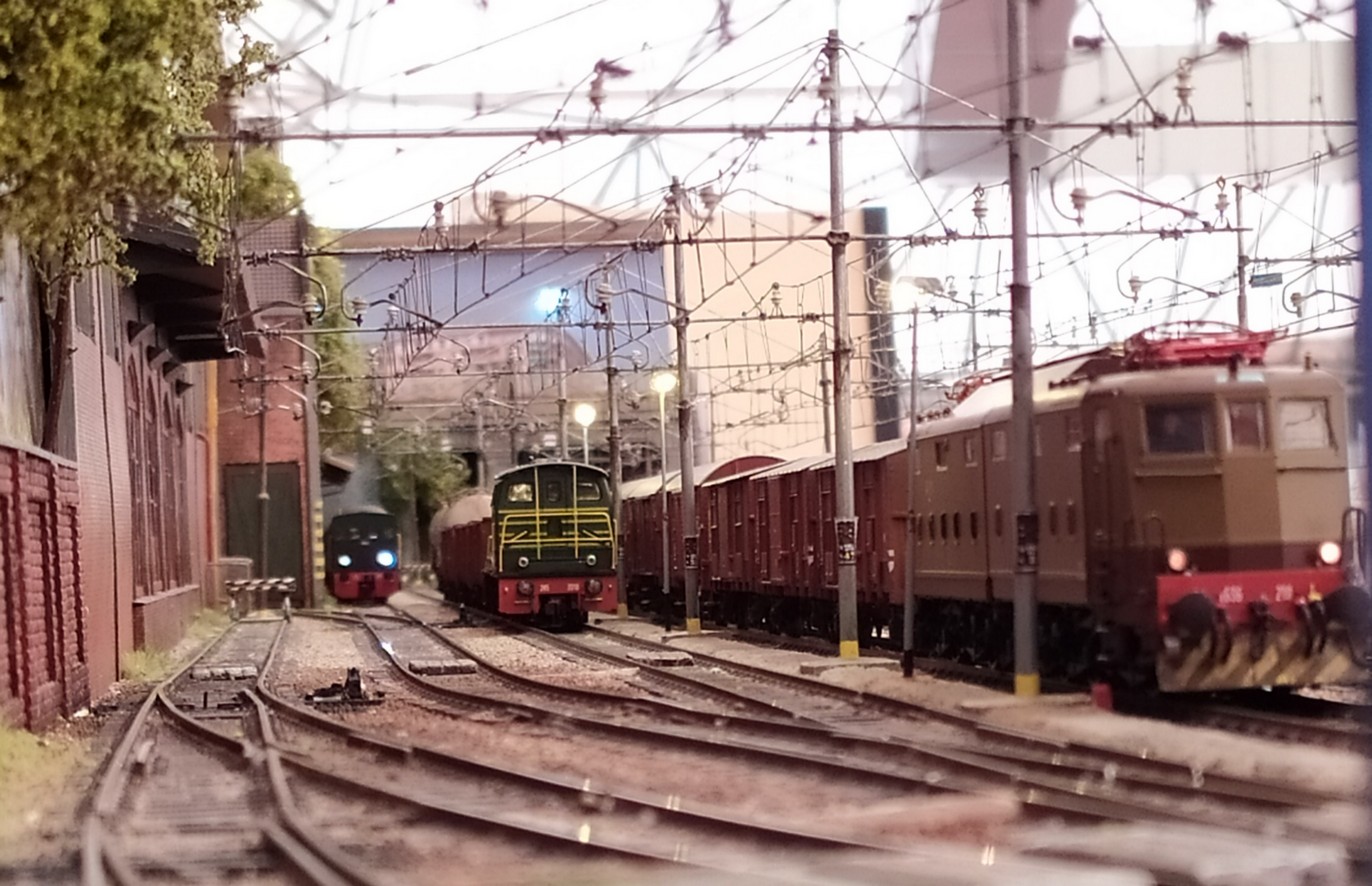

...largo all'espressone, in veloce transito al bivio di Salci
Alessandro

altro "appostamento" stavolta sotto il cavalcavia, in via del Fargneto, mentre transita, lento, un merci.
Alessandro

Stupendo e nella riproduzione viscerale della realtà potresti spingerti oltre in aspetti che a un noioso impiantista come me saltano all'occhio.
Essendo l'impianto dotato di un Apparato Centrale vedo che ai deviatoi a mano mancano i fermascambi e ciò non è possibile.
Dovresti applicare ai contraghi dei deviatoi due piccolissime scatolette nere riproducenti i fermascambi a chiave o, meglio ancora, una sola scatoletta un po' più grossa sul contrago lato macaco dipinta di argento riproducente il fermascambio elettrico FS55... sarebbero veramente la ciliegina sulla torta. :mrgreen:

Grazie 1000, ne terrò conto, anche perché il progetto era partito per un impianto di ambientazione a cavallo delle epoche III-IV, mentre, strada facendo, mi sono accorto che il baricentro si è spostato decisamente verso gli anni '80, con tutto quello che ne consegue per l'infrastruttura.
Gli stessi segnali, sono posticci e non cablati, proprio perché ancora ero indeciso sul da farsi.
Alessandro

Se rendi definitivi quei segnali il fermascambio FS55 lo devi sicuramente mettere se invece rendi l'impianto più vecchio i fermascambi a chiave devi comunque assolutamente metterli.

Quali sarebbero?
GD :D
 Oggetto del messaggio: Re: COME FARE: scorci di particolare realismo
MessaggioInviato: lunedì 15 novembre 2021, 17:56
Nome: Alessandro Piazzai
Messaggi: 731
Se ti riferisci agli FS55....ancora non ci sono :mrgreen:
