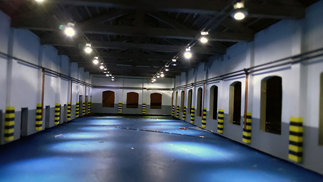

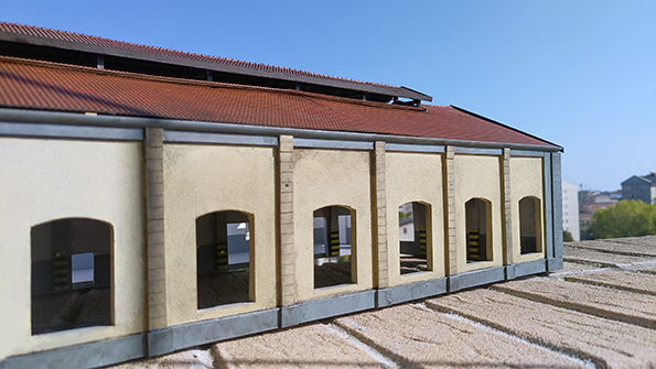

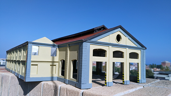

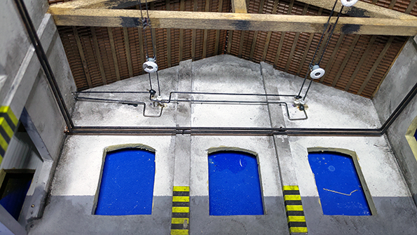

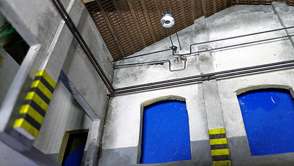

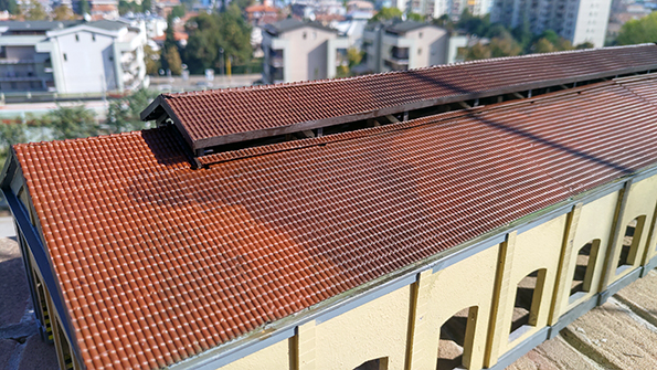

Aggiornamento lavori. Siamo in una fase intermedia, verniciatura di fondo all'esterno; all'interno siamo in fase piu avanzata con l'impianto elettrico terminato. Le prossime lavorazioni riguarderanno la posa degli infissi, la stuccatura dei giunti oltre al completamento della verniciatura e invecchiamento esterno, un capitolo a parte riguarderà le tre fosse di visita in corso di assemblaggio.
rimessa 01.jpg [ 185.13 KiB | Osservato 6757 volte ]
rimessa 06.jpg [ 184.04 KiB | Osservato 6757 volte ]
rimessa 02.jpg [ 239.04 KiB | Osservato 6757 volte ]
rimessa 03.jpg [ 215.69 KiB | Osservato 6757 volte ]
rimessa 04.jpg [ 251.59 KiB | Osservato 6757 volte ]
rimessa 05.jpg [ 194.5 KiB | Osservato 6757 volte ]
rimessa 07.jpg [ 297.45 KiB | Osservato 6757 volte ]

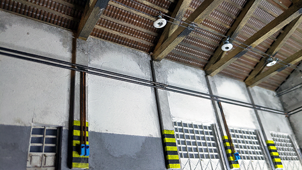

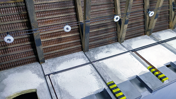

Con l'impianto elettrico interno mi avete steso, per di più a vista come era nella realtà!!! Voi siete pazzi..in senso buono, anzi..buonissimo ovviamente :lol:

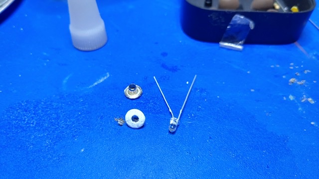

Che tipo di led avete usato? Smd?

Complimenti stupefacente la cura dei particolari interni specialmente l'impianto elettrico cablato in modo sublime

Mini led a luce fredda, le lampade sono realizzate con i rivetti per l'abbigliamento opportunamente modificati. Ho preferito il mini led all’MSD in quanto il corpo illuminante fa da struttura, ovvero entra perfettamente nel rivetto che funge da lampada, e si collega tramite anodo e catodo direttamente alla linea di alimentazione. Alla fine a costo quasi nullo si ottiene un bell’effetto
Per la linea elettrica ho utilizzato l’acciaio armonico, ottimo da lavorare ma difficile da saldare...ma con santa pazienza si fa tutto

Ciao Emilio, grazie della spiegazione, una sola cosa, anziché l’acciao armonico perché non avete usato l’acciaio ramato della Sommerfeldt che è più facile da saldare, non c’era un diametro del filo adatto allo scopo?

Ciao, ho raccattato quello che c'erà in giro.....bisogna consumare tutto... :D :D :D

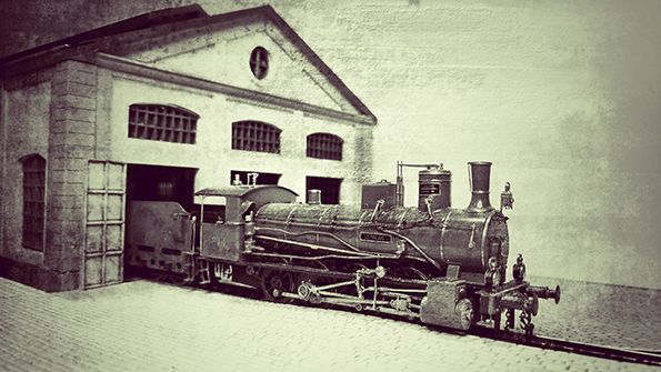

Castellammare Adriatico 1886.....nella locale rimessa staziona una ottocentesca locomotiva R.M. 4276 "Le Fréjus", una potente 0 4 0. Nell'altra foto vediamo una R.A. 3324

orca! interessante la sigl. AGM?
Si. Montata da kit in livrea originale. Poi Gr. 420 FS

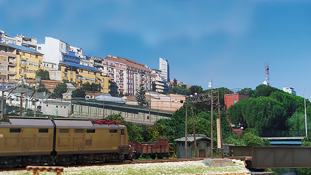

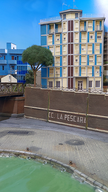

Prosegue alacremente il lavoro presso le "Ferrovie Abruzzesi". Attualmente le attività principali sono svolte dall'inarrestabile Carlo, il quale con grande energia ha praticamente ultimato il modulo "Ponte sul fiume Pescara". La sponda Sud è caratterizzata da questo variegato edificio multipiano sede di un istituto privato che domina la scena. Sul lato Nord invece si prova il fondale. Entrambe le foto fanno riferimento ad uno sta di avanzamento provvisorio, ormai superato, a breve posteremo una situazione piu aggiornata.
Allego anche una foto reale del paraggio. Nel mezzo anche una foto della realizzanda rimessa TV
Emilio

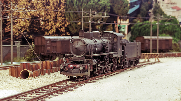

Area ancora da terminare, intanto accoglie locomotive in sosta
GR 625 05.jpg [ 267.41 KiB | Osservato 5386 volte ]

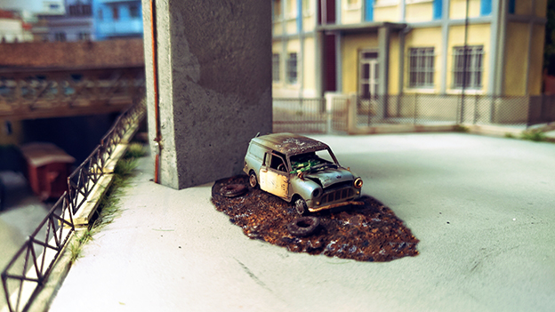

Oramai il degrado è ovunque...
