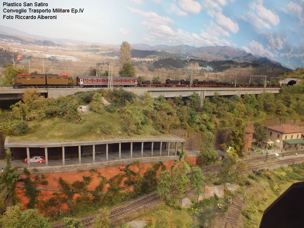

L'ultimo convoglio che mi accingo a realizzare è il tanto desiderato "trasporto militare"
Ancora non ho fissato i mezzi sui carri in maniera definitiva proprio perchè , non essendo pienamente "ferrato" in materia mi farebbe piacere sapere se ci sono incongruenze troppo evidenti considerando che sto cercando di realizzarlo in ambientazione Ep.IV
Ci sono dettagli come ad esempio caricatori ed armi sulla torretta dei Leopard che saranno ovviamente eliminati e staffe e cinghie per ancorare i mezzi sui pianali.
Per la "cuccette" forse preferirò una in grigio-ardesia anche se questa revampizzata non mi dispiace.
Trasporto Militare EpIV.jpg [ 249.6 KiB | Osservato 11998 volte ]
Qui sotto il filmatino ...
https://www.youtube.com/watch?v=-iaQHwplIRQ

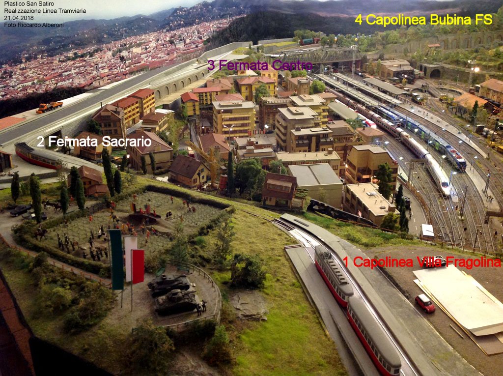

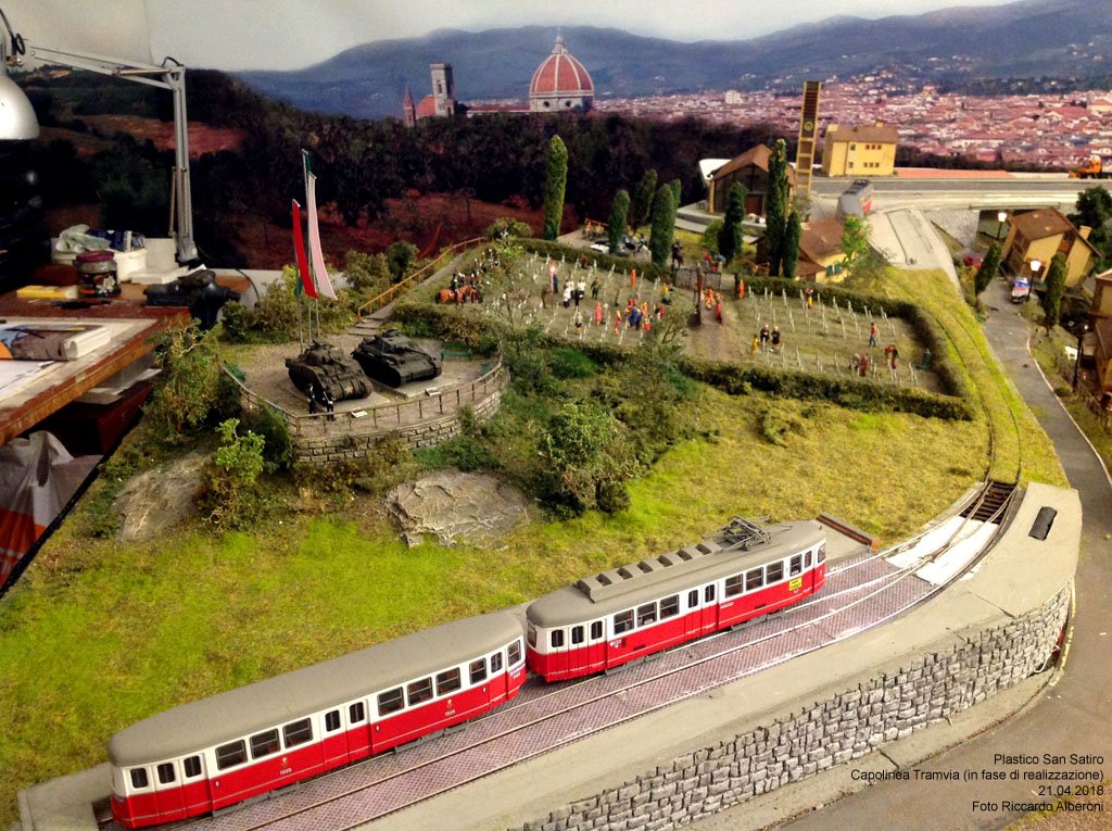

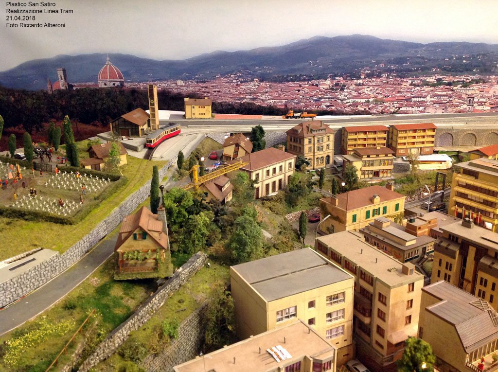

I lavori per realizzare una semplice linea tramviaria a San Satiro proseguono a ... rilento. Del resto siamo in Italia ...
In "zona Sacrario" una delegazione di ambientalisti ha bloccato i lavori perchè il progetto prevedeva l'eliminazione di una siepe di bossolo ... :roll:
Dopo interminabili incontri in Consiglio Comunale si è giunti ad un compromesso.
Nel tratto che va dal Capolinea Villa Fragolina alla fermata Sacrario la sede tramviaria sarà ricoperta da un manto erboso :wink:
Nella foto panoramica si vede (più o meno) lo sviluppo della linea e la posizione delle fermate e dei due capolinea.
Quello di Bubina FS è nascosto alla vista del fotografo come , del resto, la Stazione di Bubina.
Stazione che vedrà attestarsi sul suo piazzale ben 3 linee su ferro : la linea FS a trazione termica, la linea a s.r. per Santuario e la tramvia elettrica
Lavori Tramvia 001.jpg [ 206.35 KiB | Osservato 11767 volte ]
Lavori Tramvia 002.jpg [ 210.77 KiB | Osservato 11767 volte ]
Lavori Tramvia 003.jpg [ 215.32 KiB | Osservato 11767 volte ]

Bella la linea del tram ... è raro vederla inserita in un plastico in maniera realistica
Una domanda ? I tram della Halling sono solo a scartamento "normale" ?

Bellissima l'idea del tram, le fermate poi sono coerenti con l'assetto del paesaggio. Ottimo lavoro, come tutto il resto peraltro.
Bellissimo l'attraversamento a filo d'erba dietro il sacrario, non dimenticare un minimo di protezione del binario nel tratto erboso per motivi di sicurezza, anche se a ben vedere il sacrario stesso è già recintato di suo.

Grazie Giuseppe,
spero di portare avanti più celermente di quanto ho potuto fare in questo ultimo anno i lavori per la linea tramviaria.
Non per piaggeria ma per effettiva ... tua maestria devo dirti che sono rimasto letteralmente imbambolato nel vedere come hai realizzato la nuova zona con il cementificio.
Quando si dice che non c'è bisogno di guardare sempre l'erba dei "vicini" (leggi francesi, tedeschi, statunitensi ...) per ammirare lavori modellisticamente eccelsi eccone la conferma!
La linea del tram è stata pensata già da 3/4 anni ma la paura era sempre quella di appesantire troppo di binari lo scenario.
Dopo aver allestito il nuovo fondale sulla parte del centro abitato, dopo varie prove di quello che poteva essere l'impatto della linea, è stato deciso di "fare il passo" e realizzarla.
Questa linea ci consentirà di arricchire la scena con vari dettagli senza "caricare" troppo di ... ferro il plastico.
Dovrà essere una presenza "discreta" e non invadente.
In questa fase la foto ritrae i lavori allo stato attuale e quindi mancano ancora tutte le importanti rifiniture tra cui protezioni e recinzioni che aspettano sia posata la linea aerea di contatto dei trammini elettrici.
Spero proprio di ritagliare 3 o 4 giornate piene da dedicare al completamento almeno di quel che riguarda tutti gli aspetti principali e caratterizzanti della linea.
Per le "finezze" ci sarà sempre tempo e, come ben sai, mai mi riterrò pienamente appagato :)
Un saluto e ... complimenti !!
Riccardo

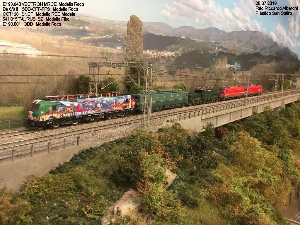

A San Satiro preparativi per la grande festa prevista a Settembre per l'inaugurazione della linea tramviaria !! :)
Sarà l'occasione per un "porte aperte" di livello internazionale ed un invio per alcune verifiche strutturali si è svolto la settimana scorsa.
L'occasione è stata ghiottissima per i molti appassionati iscritti all' AFS (Associazione Ferroamatori Sansatirese) per immortalare un invio dalla compo stratosferica
Invio Multinazionale 001.jpg [ 217.28 KiB | Osservato 9841 volte ]
