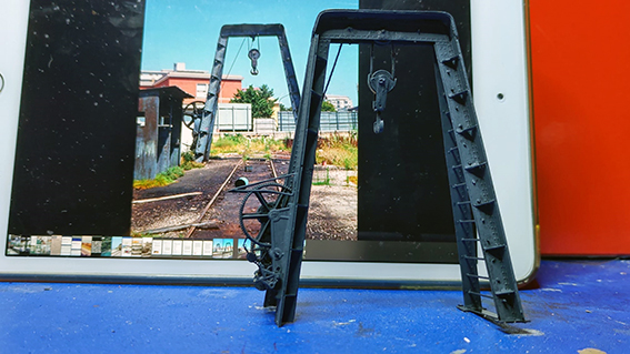

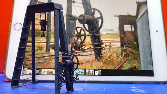

Un elemento fondamentale per il completamento del deposito locomotive, la Capra per sollevamento locomotive.
Nelle officine dei depositi e binari delle Squadre Rialzo venivano impiantate delle capre della portata di 25 tonnellate per il sollevamento delle locomotive e dei rotabili. Avevano la forma di un cavalletto a quattro montanti inclinati appoggiati al piano delle rotaie sopra dadi muratura o plinti di cemento e collegati solidalmente fra loro alla sommità mediante apposito cappello.
Esemplare montato e verniciato in attesa dell'invecchiamento. A video l'apparecchio originale nel deposito della vecchia Pescara Centrale
capra 1b.jpg [ 183.5 KiB | Osservato 6525 volte ]
capra 2b.jpg [ 193.09 KiB | Osservato 6525 volte ]

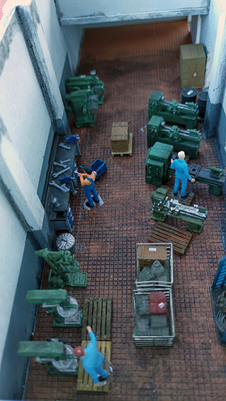

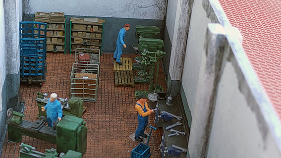

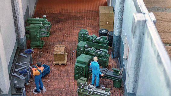

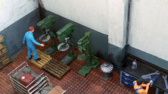

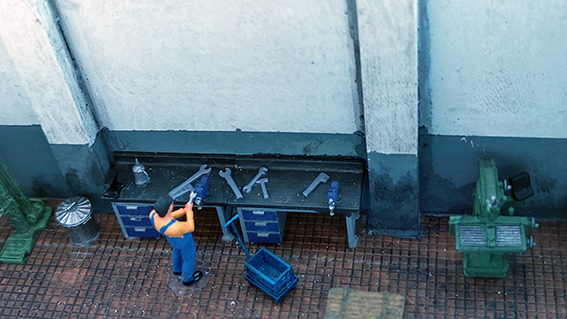

Ci fai gli auguri di Buon Anno, Emilio e dopo ci posti quest'officina. Ci àuguri la frustrazione per quanto ci mostri :) . Quella stanza è veramente una chicca, piena di tutte quelle attrezzature e materiali accatastati....con un pavimento così realistico. Molto bella, complimenti.....come tutto il resto, naturalmente.

Colgo l'occasione per i miei complimenti per la vostra opera modellistica, è tutto fantastico! Ma se un giorno decidessi di venir a vedere da vicino la vostra opera, sarebbe possibile?
UN'altra domanda, gli accessori dell'officina da dove provengono? Mi sai dire i codici e le marche?
UN caro saluto a tutti e a presto
