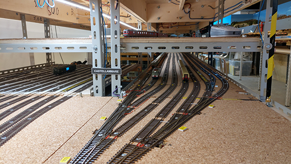

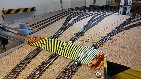

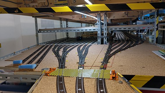

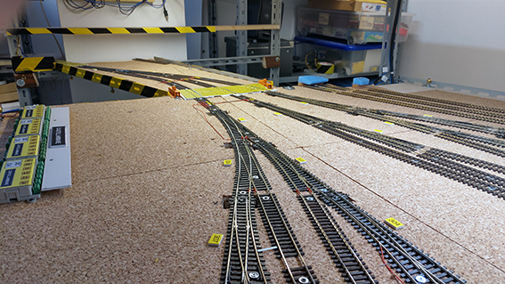

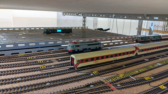

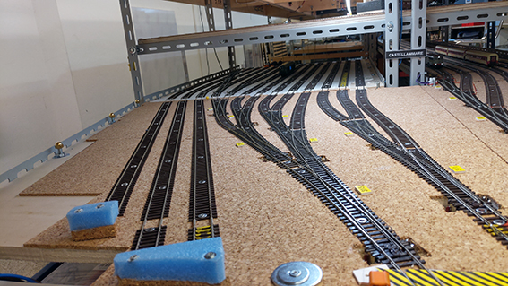

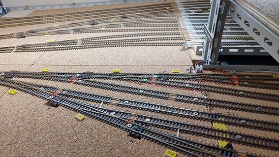

CASTELLAMMARE 2.0
La necessità di effettuare un adeguamento strutturale di una porzione dell'impianto, lavori che hanno riguardato le strutture verticali di sostegno ed ripiani posti alla quota - 60, (vi rimando al TTM Speciale Monografico a Dicembre 2019 n. 80 per i dettagli) posti sotto la stazione di Pescara C., hanno visto il totale smantellamento dell'intera radice Sud della stazione nascosta di Castellamare, peraltro mai entrata in servizio effettivo.
In questa fase quindi abbiamo ricostruito interamente questa parte di stazione, e grazie alla razionalizzazione della posizione degli elementi strutturali si è reso disponibile ulteriore spazio a favore della lunghezza dei binari di stazionamento, oltre a consentire l'utilizzo di deviatoi piu lunghi e raggi di curvatura piu ampi, tutto a favore di una migliore regolarità di marcia.
In sintesi abbiamo sulla radice Sud:
25 deviatoi Peco di cui tre inglesi
25 motori per deviatoi Peco disposti sottoplancia
9 binari tronchi di stazionamento lunghezza minima mt. 3.60
14 binari passanti lunghezza minima mt. 3.60
1 binario di corsa
3 binari tronchi per elettrotreni da ml. 1.50
Decoder Lenz LS 150
Successivamente stessa operazione verrà effettuata per la radice Nord.
Altre importanti lavori riguardano altre parti dell'impianto, e rispetto al TTM Speciale Monografico a Dicembre 2019 n. 80 abbiamo ulteriori novità. Sempre a quota -60 sono in corso di realizzazione ulteriori 2 stazioni nascoste, portando l'impianto a questa consistenza:
- 1 stazione principale
- 2 stazioni secondarie
- 1 fermata
- 6 stazioni nascoste
- 4 cappi di ritorno
- 1 linea di parata di montagna
- 1 linea di parata costiera (in corso di realizzazione)
Tutto verrà ampiamente spiegato nel prossimo speciale TTM dedicato alle "Ferrovie Abruzzesi"
Emilio
