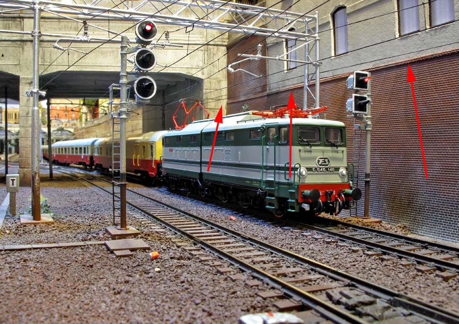

Proprio per un capolavoro come il tuo, mi chiedo una cosa sulla massicciata:
specie per quella di stazione, non noto una colorazione variegata per riprodurre ipotetici rinnovi e varie epoche, aumentandone il realismo. Quindi, per esempio, un binario di corsa appena rinnovato e/o uno scambio in grigio chiaro. Oppure in piena linea, come nelle stupende ultime foto, una strisciatina laterale di pietrisco chiaro per un rincalzo su un solo binario oppure doppia colorazione per pari e dispari......
Altra piccola cosa sull'elettrificazione in piena linea:
in quasi nessun plastico vedo i cavi laterali, singoli o doppi, tra un palo e l'altro. Forse per problemi in caso di smontaggio o di appesantire il tutto. Non so se tu hai intenzione di riprodurli in futuro.

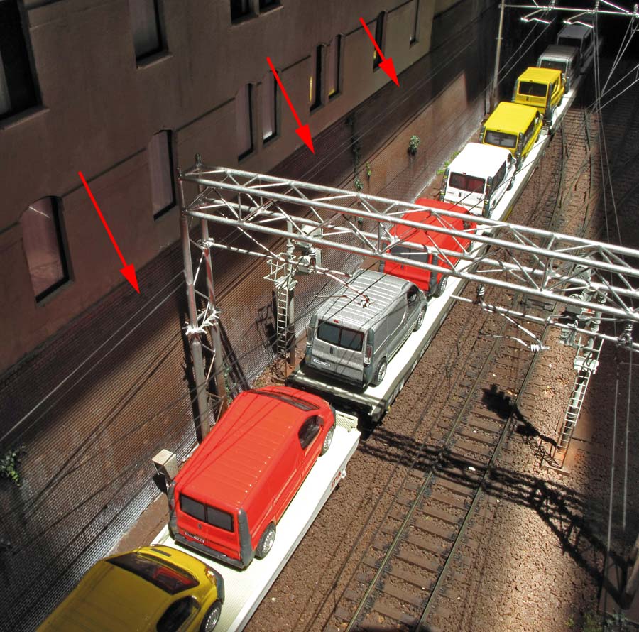

patrik ha scritto:
...mi chiedo una cosa sulla massicciata: specie per quella di stazione, non noto una colorazione variegata per riprodurre ipotetici rinnovi e varie epoche, aumentandone il realismo. Quindi, per esempio, un binario di corsa appena rinnovato e/o uno scambio in grigio chiaro. Oppure in piena linea, come nelle stupende ultime foto, una strisciatina laterale di pietrisco chiaro per un rincalzo su un solo binario oppure doppia colorazione per pari e dispari......
in quasi nessun plastico vedo i cavi laterali, singoli o doppi, tra un palo e l'altro....
Ciao Patrik! Riguardo alla massicciata ho scelto volutamente di mantenere una colorazione uniforme, memore di tanti piazzali degli anni '80, dove c'era una dominante rugginosa. Lo stesso vale per la piena linea.
Mi sono limitato a qualche "spruzzatina" di sassi freschi intorno ai pali di Milano Chiaravalle, ma poca roba.
Riguardo invece i cavi laterali avevo cominciato a metterli in zona stazione ma poi si sono persi (e mi sono perso) nella nebbia... rimedierò :mrgreen:

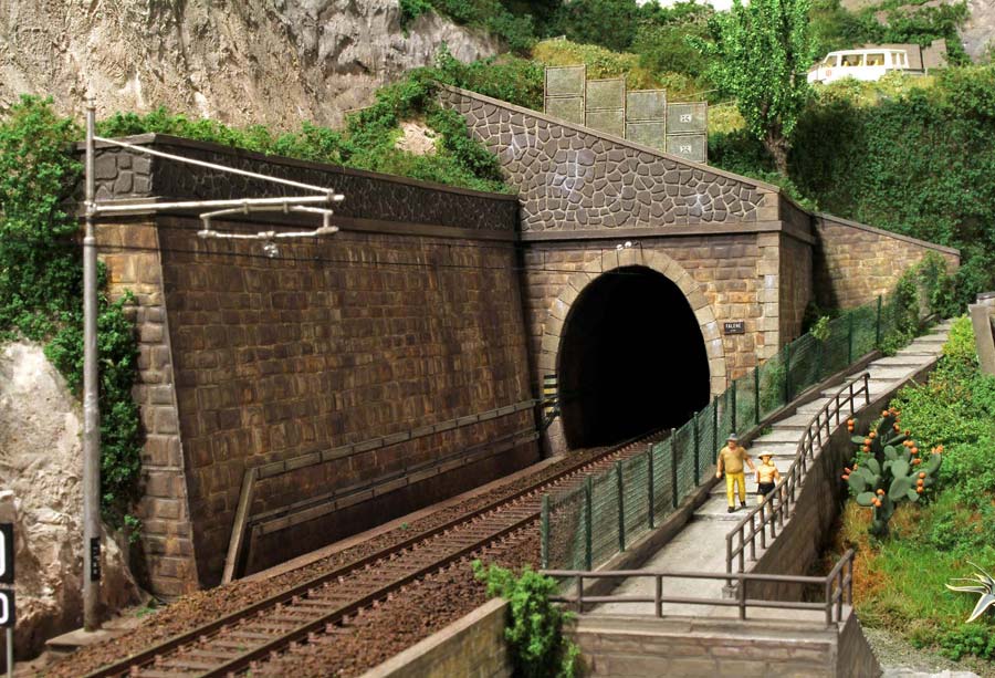

Ciao a tutti! Seconda puntata: galleria Falene.

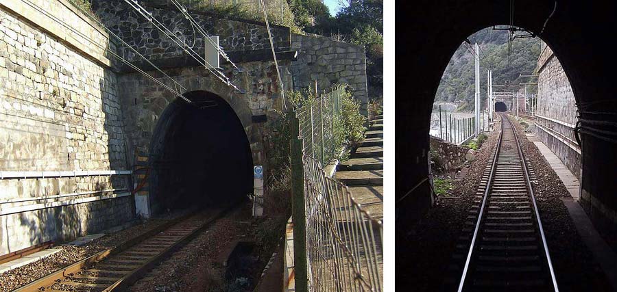

La galleria Falene si trova lungo un breve tratto a binario singolo del mio plastico che rappresenta una piccola parte di ferrovia costiera collocabile in qualunque punto della Liguria di levante o di ponente dove il binario corre schiacciato tra le rocce e il mare, confinato tra i muri di contenimento e una serie infinita di curve. Musa ispiratrice è la vera galleria Framura II, sulla litoranea di levante.
framuraII.jpg [ 83.72 KiB | Osservato 11990 volte ]
Foto esterna di Matteo Nebiacolombo, interna estratta da un video ferroviario.
Il nome l’ho scelto dopo l’incontro con una rara Samia Cyinthia (bombice dell’ailanto), uno splendido lepidottero, avvenuto una sera. Anche se non si tratta di una vera e propria falena l’incontro è bastato a ispirare il nome della galleria.

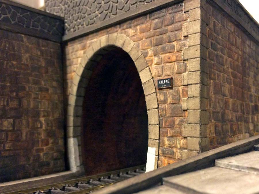

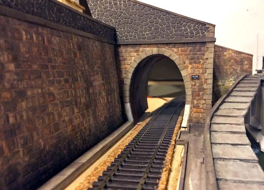

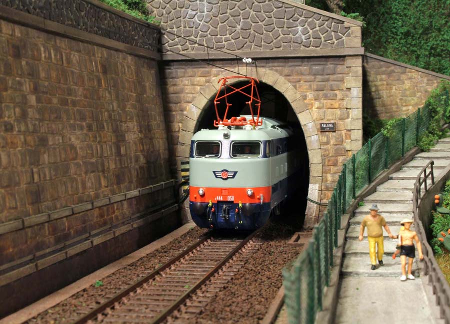

La struttura è tutta in cartoncino da 2 mm, rivestita con riproduzione delle pietre proveniente dall’assortimento di fogli stampati e goffrati Vollmer (art. 6045) e pietre irregolari Heki (art. 72272) successivamente invecchiati con colori Humbrol. Con la stessa tecnica ho realizzato anche i muri di contenimento che accompagnano il binario mentre per il rivestimento interno ho usato il solito foglio di mattoni incisi della Slater’s Plastikard. Il coronamento è tutto in cartoncino Fabriano.
falene_02.jpg [ 83.44 KiB | Osservato 11990 volte ]

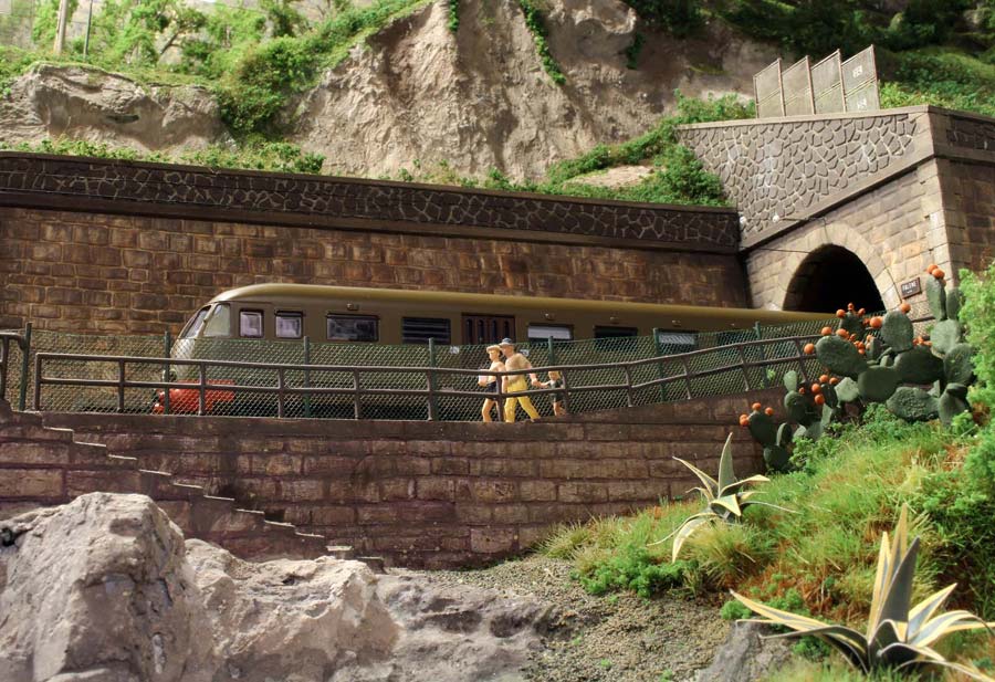

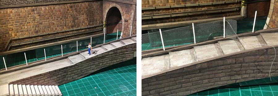

La galleria è costeggiata da un sentiero in discesa che porta al mare (la rete metallica verde è realizzata con tulle per bomboniere incollata a pali di plasticard), tutto costruito in cartoncino verniciato e invecchiato con lavaggi di colori molto diluiti.

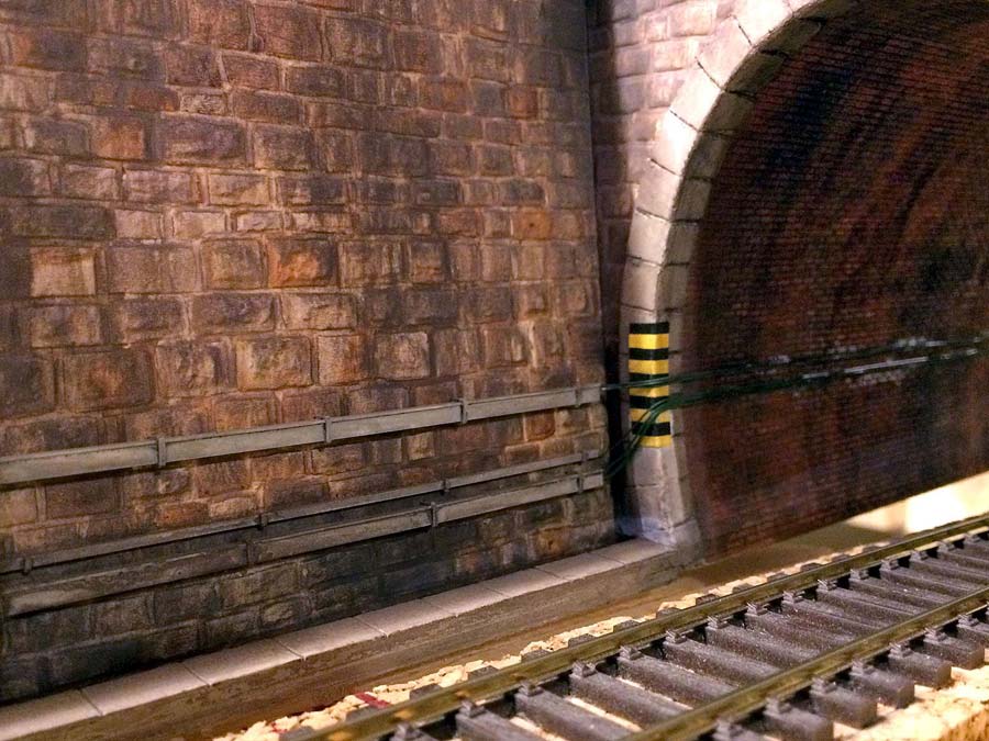

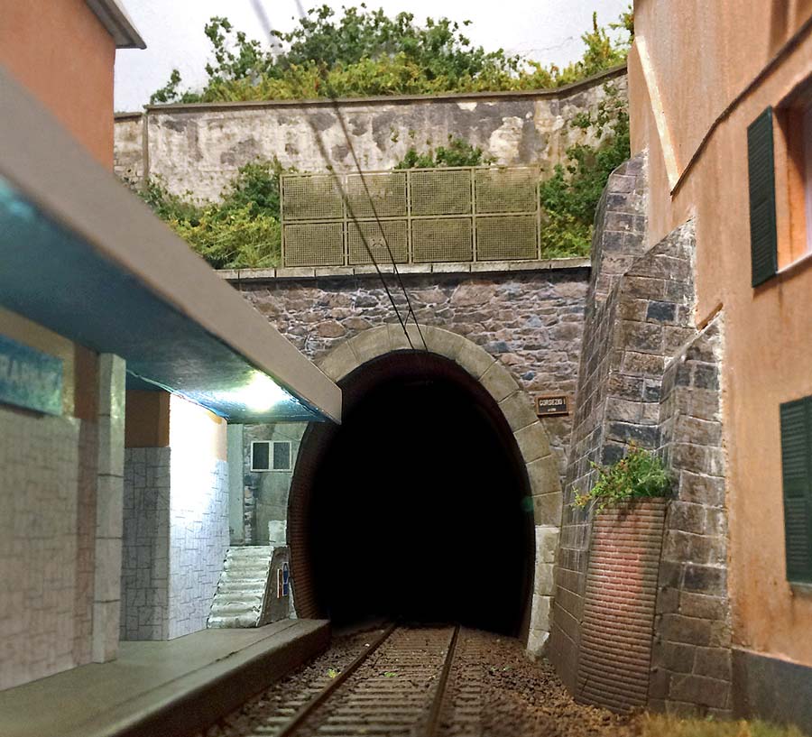

I dettagli aggiuntivi li ho realizzati con vari materiali: le canaline a terra e i camminamenti sono in cartoncino, le canaline a parete sono fatte in plasticard a sezione quadrata con la riproduzione degli agganci sempre in plasticard (tutto materiale della Evergreen). Come per la galleria Bosco Atro, anche in questo caso i cavi che spuntano dalle canaline e si appendono alle pareti della galleria sono pezzi di fil di ferro da 0.3 mm e le targhe con i nomi sono fatte a computer.
falene_14.jpg [ 123.13 KiB | Osservato 11990 volte ]
falene_12.jpg [ 117.65 KiB | Osservato 11990 volte ]
falene_09 falene_14 falene_12

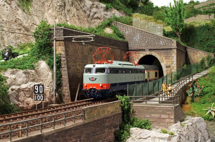

Le reti di protezione provengono dall’assortimento Linea Model ma sono state modificate, tagliate e sagomate a seconda del caso, del resto come ogni cosa. Un po’ di vegetazione e la catenaria rigorosamente ex-trifase fanno da cornice alla galleria.
falene_11.jpg [ 94.98 KiB | Osservato 11990 volte ]
falene_13.jpg [ 120.06 KiB | Osservato 11990 volte ]

wow! Come sempre, tutto molto ben dimensionato e suggestivo.
Se posso (ma certamente l'avrai già visto anche tu) ho solo qualche dubbio sull'inserimento della linea aerea all'imbocco della galleria...

Se proprio vogliamo giocare a trovare il particolare meno bello ti dirò che la ringhiera che porta al mare sembra un po' sovradimensionata. Ci vorrebbe più fine e, magari, la colorerei in verde scuro.
Sono quelle uniche sottigliezze che fanno capire che il soggetto non è reale.
