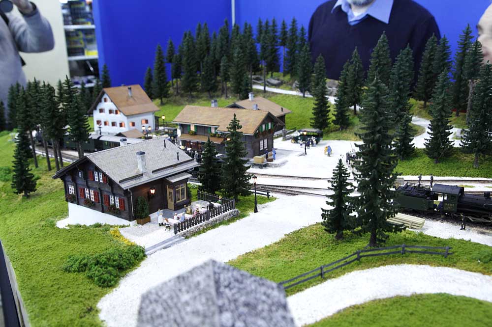

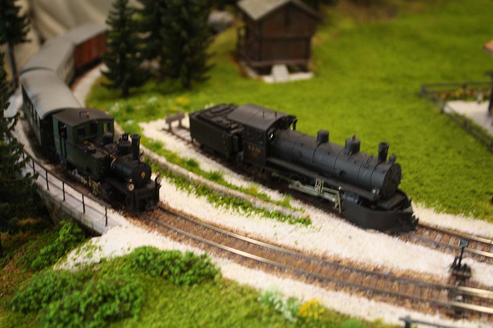

"Il pistolone è il Trafohause di Alp Grum :lol: :lol: :lol:
La mia idea era di entrare in una stanza di grandi dimensioni e vedere un treno che ti gira intorno...cambiando scenari. Quindi utilizzare la parete di sx per una stazione nascosta (liberando il sotto plastico occupato da mobili). Il sottomensola occupato da un grande tavolo 60x400 da lavoro con sotto mobiletti economici tanti cassetti per i nostri attrezzi sottomano. La scaffalatura (credo di quelle metalliche imbullonate?) smontata e portata da verticale a orizzontale. Se non fosse possibile si può, come dice Luca, sfruttare un suo ripiano e bypassarla. Io tremo al pensiero di avere una struttura sotterranea alla quale non posso accedere
Il Landwasser monco è alto 36 cm. Il problema è il raggio di curva....Io procederei così.
A - realizzazione della stazione a vista con scambi e rettilinei lunghi il più possibile (non conosco le geometrie di Peco ma se fossero Bemo code70 8+1 passante) e motori sottoplancia completi di collegamenti e quadro comando.
B - realizzazione del primo diorama stazione. Esempio Wiesen. Anche per i miei problemi io da sempre faccio così.
1 - realizzazione di tutti gli edifici presenti.
2 - posizionamento su un tavolo per calcolare gli ingombri e posizionamenti. Sentiero ciclabile, staccionata di legno, erbetta massicciata, rotaia, massicciata, marciapiede, massicciata, rotaia, massicciata, piazzale, stazione, casa abitazione, casa custode, ristorante e stradina per Wiesen paese. Una profondità di 50 cm e una lunghezza di due metri dovrebbero bastare.. Pannello di compensato da 4 mm di 50x200 e listelli di samba da 1x4 cm per la sottostruttura a perimetro + 6 traverso. Dal lato che verrà incollato tanti buchini per il passaggio dei vari fili elettrici. In 4 cm ci stanno giusti i PL 10. E fuoco alle polveri.. :D :D Una volta finito il diorama pronto per essere esposto in qualche Messe :lol: lo posizionerai dove più ti piace ma rigorosamente di sbieco. Il perchè lo si capisce da questa brutta foto del mio bruttino plastico. Fondamentale il prato scosceso per la spazialità. Adesso qui non si vede bene ma si stenta a credere che tra il piano del plastico e le rotaie ci siano 6 cm. Poichè a tutti i diorami verranno applicate delle gambe dai listelli di samba tagliate a misura desiderata direi il I° piano a 50 ed il II° con gambe da 30 per ottenere cosi degli orridi a Y di 30 cm almeno in alcune zone. Per il resto 80. Anch'io ribadisco che il plastico è tuo e hai diritto di vita e di morte
https://www.youtube.com/watch?v=DDto47POwsw
https://www.youtube.com/watch?v=tiRVvNh9JbI
https://www.youtube.com/watch?v=Z3Y-hzK32DM&t=175s
https://www.youtube.com/watch?v=Kz-L1JZJVCs&t=447s
E visto che la carne al fuoco scarseggia, per la gioia di Bomby :mrgreen: :mrgreen: :mrgreen: beccati sta'sarsiccia :mrgreen: :mrgreen: :mrgreen:
http://www.mbapiro.ch/produkte_detail.p ... t_id=10269
Paolo7.jpg [ 124.94 KiB | Osservato 5580 volte ]
PaoloRighi4.jpg [ 101.7 KiB | Osservato 5582 volte ]
