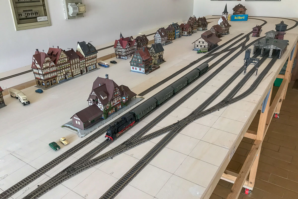

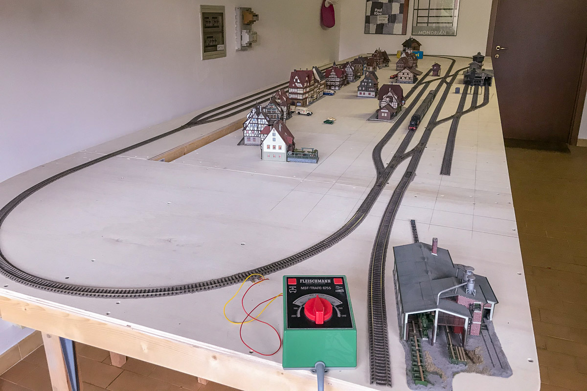

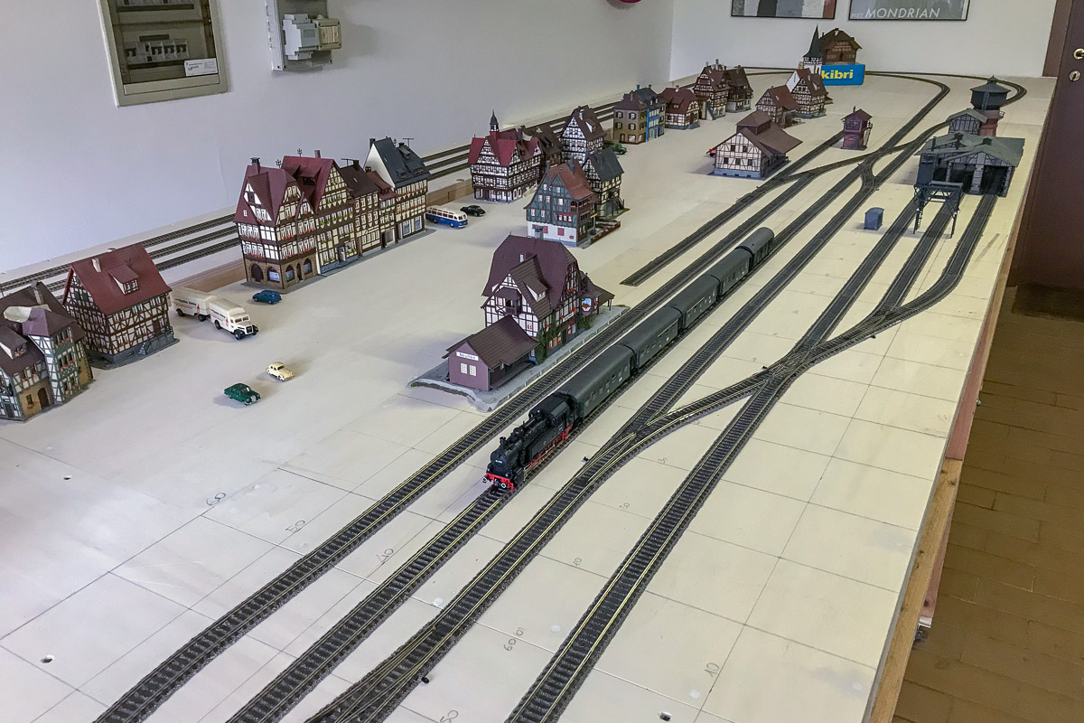

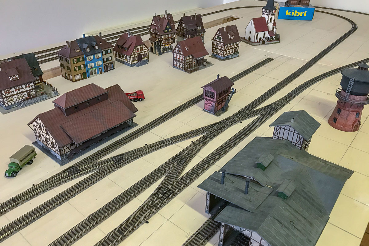

Buongiorno a tutti.
Continuano le prove...
...ma così aumentano solo le alternative tra cui scegliere e la confusione nella mia testa :mrgreen:
Ho ripreso nuovamente il progetto di Bomby cui ho apportato alcune modifiche:
- il binario 1 è ora quello che prosegue diritto fuori dalla stazione in entrambe le direzioni (nel progetto di Bomby era il 2)
- i binari di stazione sono accorciati di 40 cm (a destra)
- la linea secondaria diverge subito dopo l'ultimo deviatoio con una curva dolce (che questa volta non si interrompe al passaggio di modulo)
- nella zona MM ho aggiunto un tronchino sulla destra (come avevo già fatto nella variante precedente al progetto di Bomby)
Che vi pare?

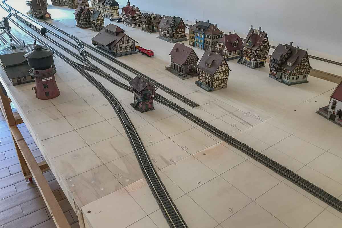

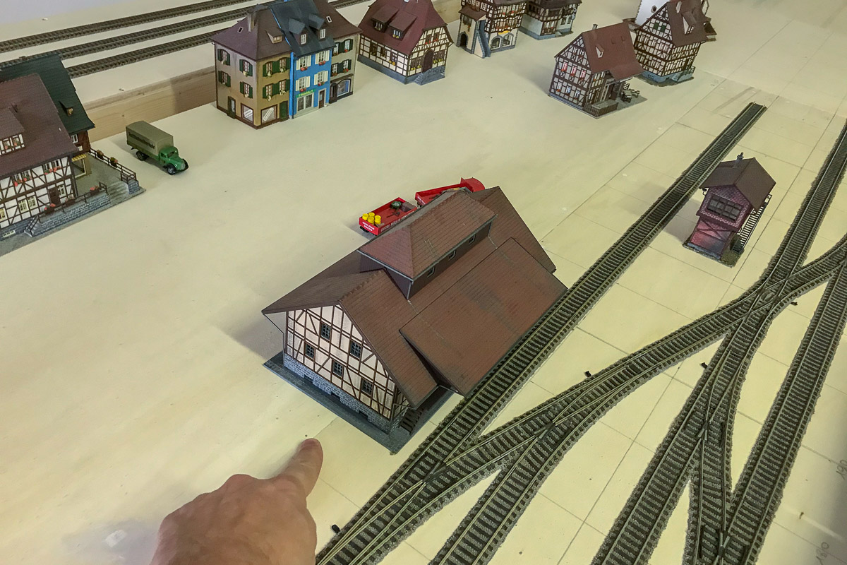

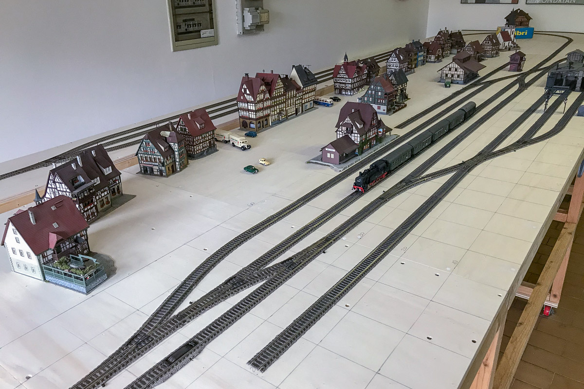

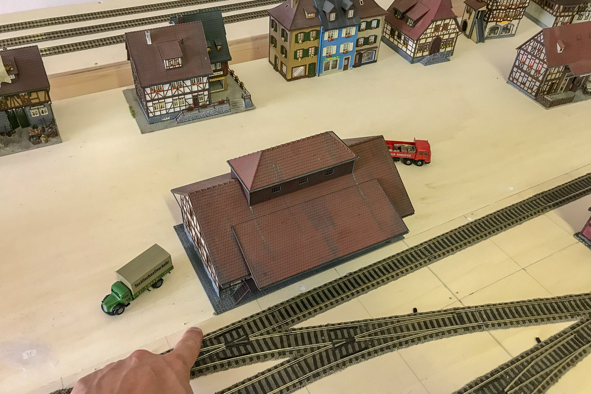

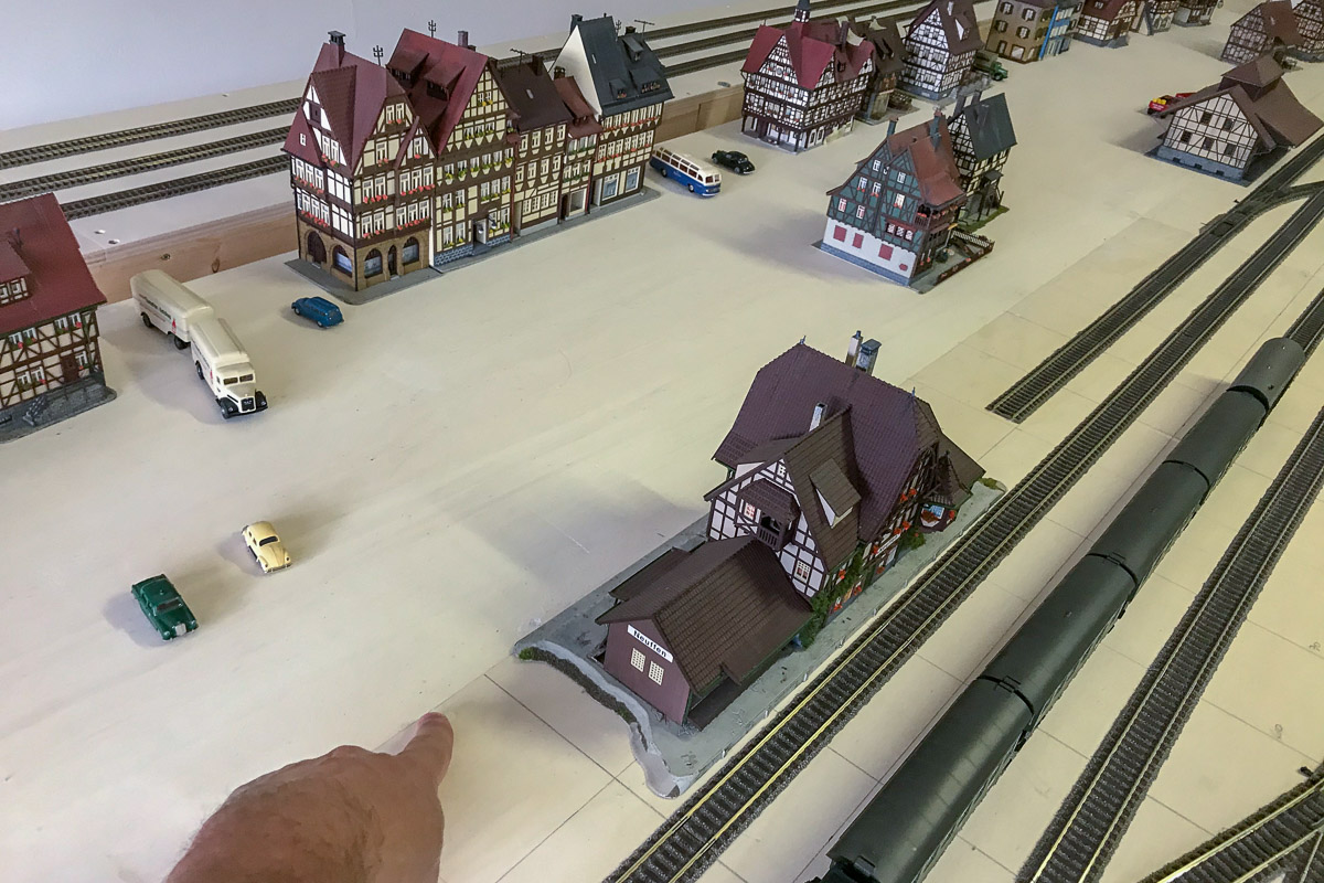

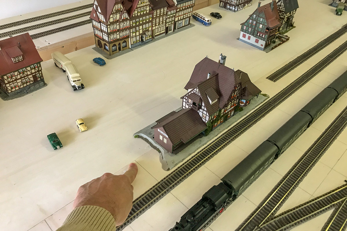

Stiamo parlando di un plastico e non di un pezzo di compensato con inchiodate sopra delle rotaie dove far trottelellare i nostri treni e credo da paesaggista (le mie stazioni hanno due binari uno che va uno che viene.. :lol: :lol: ) e non da manovratore, troppi spazi vuoti a scapito del paese e dello sfondo. Spazi che andranno riempiti...con cosa? Gli spazi che intendo sono:
a dx tra le due curve:
dietro il serbatoio dell'acqua:
tra l'ultimo rettilineo-stazione e primo rimessa (in quella lunga fetta cosa ci metti ghiaia, erba? meglio avvicinarli lasciando lo stretto dispensabile per una staccionata-divisoria molto coreografica;
quel magazzino che si troverebbe in mezzo alle case da levare come i due tronchini con scambio:
la segheria e lo MM a sx dove c'è spazio esagerato (sempre da riempire...)
Il binario dritto o forse uno e mezzo da posizionare a 3/4 del semicerchio di sx ha lo scopo di portare in avanti tutto l'ambaradan-stazione così com'è stringendo tutti gli spazi, eliminerebbe, tra l'altro la lasagna tra stazione e rimessa e gli altri a pioggia. Se vedi che lo spazio in basso a sx con l'aggiunta del dritto ti permette di posizionarci il deposito loco tanto di guadagnato. Secondo me recupereresti almeno 10 cm per lo sfondo.. con la rimessa a sx 20 cm...
Questa soluzione "mangerebbe" la lunghezza dei rettilinei ma hai la curva di sx da spostare - dentro la montagna - fino al margine utile come quella a dx.

Luca, troppe S, se vuoi avere problemi di circolazione hai fatto la scelta giusta! Aggiungo che la secondaria può avere accesso solo al 3° binario, scelta troppo limitativa. La stazione non è stata costruita sapendo (come tu sai) che sulla secondaria ci sarebbe stato solo un esercizio a spola o con automotrici... Anzi, prima di sicuro c'era la necessità di girare con la locomotiva attorno alle carrozze, dato che le automotrici non c'erano.
Non devi pensare come il progettista di un plastico, pensa come il progettista della ferrovia vera: il progettista del plastico viene dopo!

paolone ha scritto:
...da paesaggista (le mie stazioni hanno due binari uno che va uno che viene.. :lol: :lol: ) e non da manovratore, troppi spazi vuoti a scapito del paese e dello sfondo...
Paolo, qui non siamo sulle retiche :mrgreen:
Mi sto convincendo sempre più del fatto che questo plastico sarà dominato dalla stazione con le sue varie componenti.
Tra l'altro con i ganci Fleischmann profi le manovre di sgancio e aggancio sono facilissime e quindi credo proprio che in questo plastico la priorità la darò alle possibilità di manovrare.
Il paese avrà comunque la sua adeguata attenzione: la parte visibile del plastico è profonda 110 cm di cui 60 dedicata ai binari e ben 50 al paese.
Altri appassionati sono convinto che aggiungerebbero ulteriori binari...

Bomby ha scritto:
..la secondaria può avere accesso solo al 3° binario, scelta troppo limitativa. La stazione non è stata costruita sapendo (come tu sai) che sulla secondaria ci sarebbe stato solo un esercizio a spola o con automotrici... Anzi, prima di sicuro c'era la necessità di girare con la locomotiva attorno alle carrozze, dato che le automotrici non c'erano...
Davide mi hai anticipato: quando sono ridisceso in garage oggi pomeriggio mi sono accorto della "cavolata" che avevo fatto cambiando la disposizione dei deviatoi sul lato destro e in particolare "scollegando" di fatto il terzo binario dal resto dell'impianto.
Già rivisto il tutto, fra poco le foto...

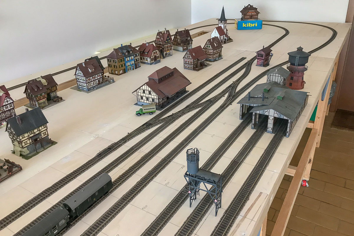

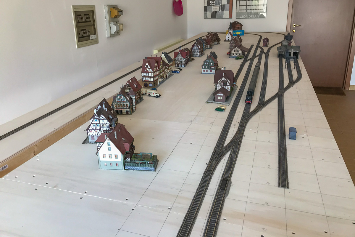

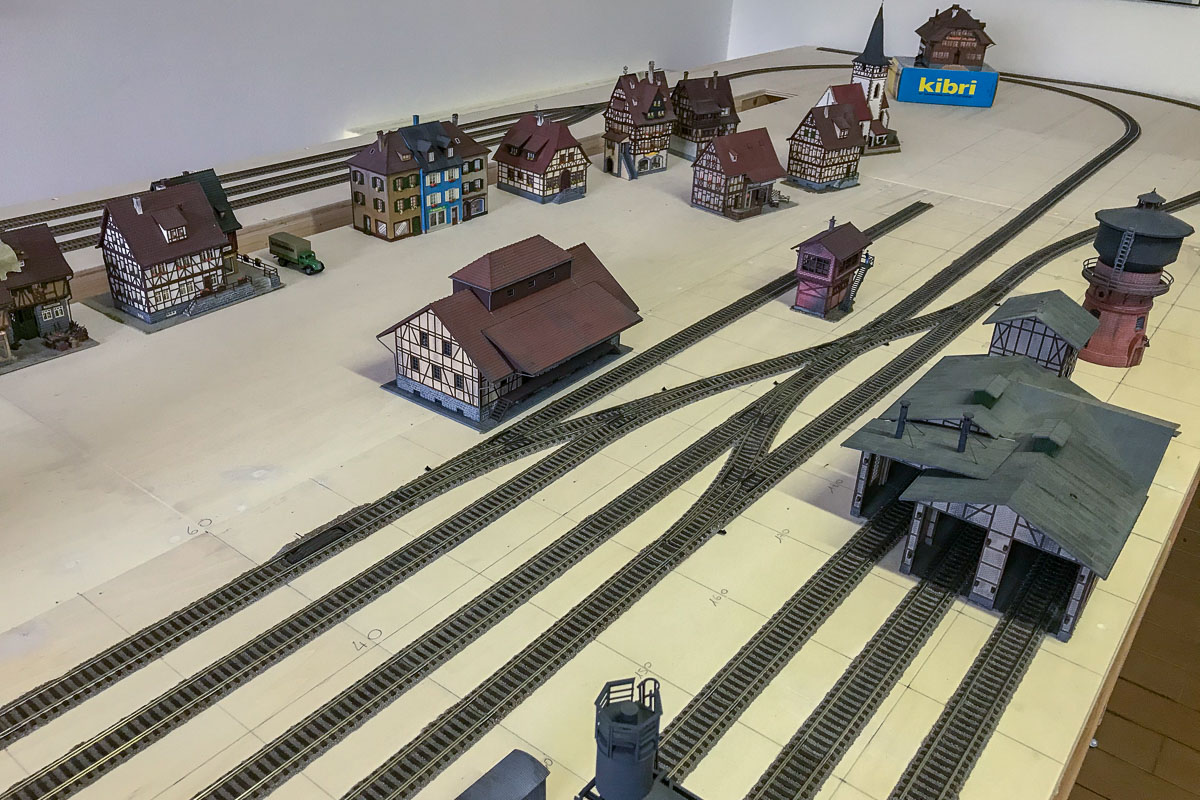

Come ho appena scritto, mi sono accorto da solo della scarsa fruibilità del tracciato di questa mattina e quindi sono tornato sui miei passi, avvicinandomi molto al progetto di Bomby.
Le modifiche sono:
1) binari accorciati di 40 cm sulla destra;
2) aggiunto tronchino alla zona MM sempre sulla destra;
3) il terzo binario appena dopo il deviatoio inizia una curva che lo porta ad allontanarsi dall'altra linea di più di quanto non avvenga nel progetto.
Ne ho sperimentate due varianti, senza modificare il tracciato ma spostando di qualche centimetro la posizione di tutti i binari di stazione sul tavolato.
Questa è la prima, come da progetto di Bomby e quindi con il FV tutto nel modulo 1 e il MM a cavallo tra modulo 1 e modulo 8: in questo caso la rimessa è abbastanza vicina all'orlo anteriore del plastico...
Progetto Bomby-9.jpg [ 224.71 KiB | Osservato 5075 volte ]
Progetto Bomby-10.jpg [ 283.45 KiB | Osservato 5075 volte ]
Progetto Bomby-11.jpg [ 245.69 KiB | Osservato 5075 volte ]
Progetto Bomby-12.jpg [ 274.23 KiB | Osservato 5075 volte ]
Progetto Bomby-13.jpg [ 282.98 KiB | Osservato 5075 volte ]
Progetto Bomby-14.jpg [ 241.28 KiB | Osservato 5075 volte ]

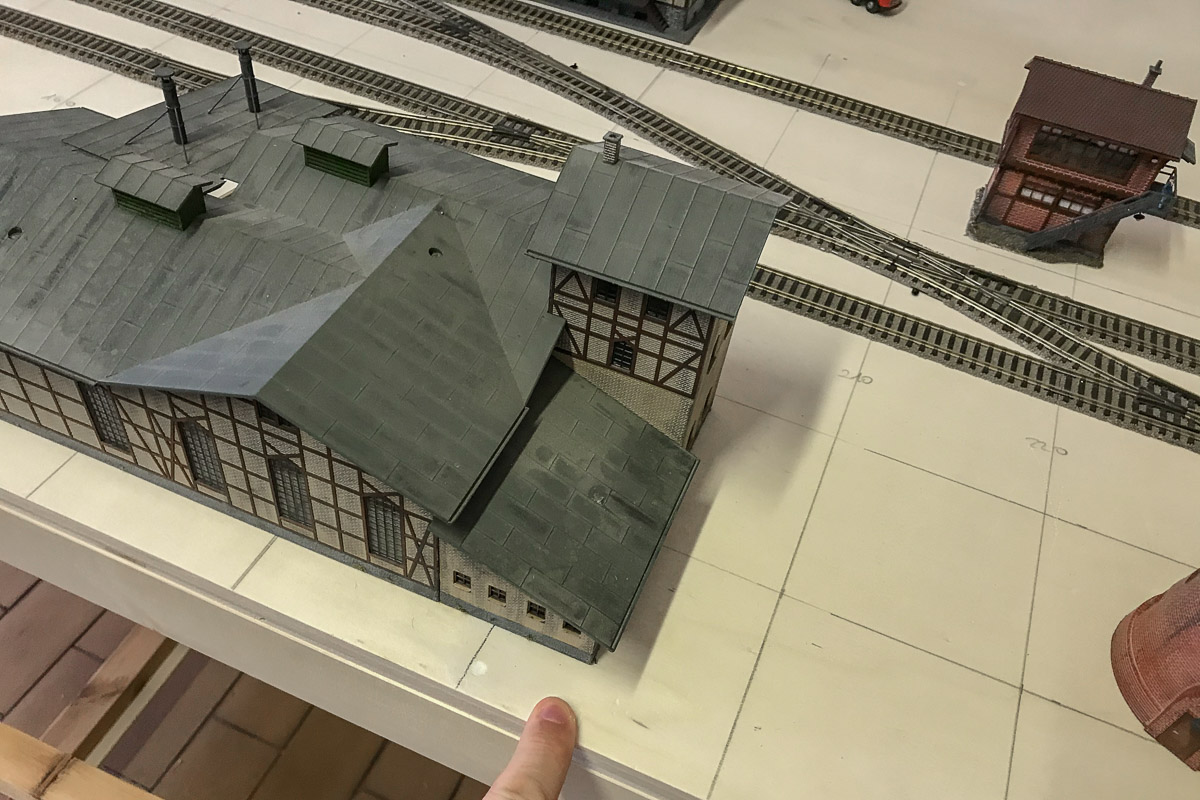

... in questa seconda variante invece il tutto si sposta di qualche centimetro verso il paese.
IL FV è a cavallo dei moduli, il MM tutto sul modulo 8 e la rimessa loco è più lontana dal bordo del plastico.
Progetto Bomby spostato-1.jpg [ 278.2 KiB | Osservato 5075 volte ]
Progetto Bomby spostato-2.jpg [ 283.88 KiB | Osservato 5075 volte ]
Progetto Bomby spostato-3.jpg [ 256.31 KiB | Osservato 5075 volte ]
Progetto Bomby spostato-4.jpg [ 285.43 KiB | Osservato 5075 volte ]
Progetto Bomby spostato-5.jpg [ 278.48 KiB | Osservato 5075 volte ]
Progetto Bomby spostato-6.jpg [ 283.39 KiB | Osservato 5075 volte ]
 Oggetto del messaggio: Re: PLASTICO: Bierdorf
MessaggioInviato: mercoledì 3 giugno 2020, 18:11
Messaggi: 2100
Località: Borgosesia (VC)

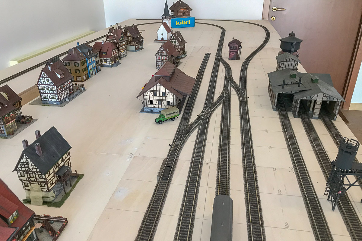

La prima soluzione lascia più spazio al paese e consente un raggio maggiore nelle due curve che portano alla stazione nascosta.
Così le curve possono iniziare con un raggio abbastanza ampio da poter rimanere a vista e quindi in questo caso i portali delle gallerie arretrano di una ventina di centimetri.
Le negatività riguardano l'area della segheria che è meno profonda e il fatto che la rimessa si sposta un pò troppo verso l'orlo del plastico.
La seconda soluzione penalizza il paese e costringe ad un raggio più stretto nelle due curve. Si avvantaggia però l'area della segheria.
Credo che andrò verso la prima soluzione (molto vicina al progetto gentilmente preparatomi da Bomby).

Un'ultima aggiunta: sembra ci sia molto spazio vuoto tra la segheria e la rimessa loco.
In realtà prevedo un'ampia area per la manutenzione delle locomotive a vapore.
Sul fianco del tronchino che si dirige dal primo binario del deposito loco verso la segheria metterei l'impianto per il caricamento del carbone.
Invece a cavallo dei tre binari di fronte al deposito ci sarà una gru per rimuovere le scorie, una fossa di visita e gli impianti per rifornire di acqua e sabbia le locomotive.
Quindi è un bene che quella parte del plastico sia ampia, grazie allo spostamento del MM sull'altro lato della stazione.
Direi che piano piano mi sto avvicinando alla soluzione giusta...
:wink:

Meglio il primo progetto.

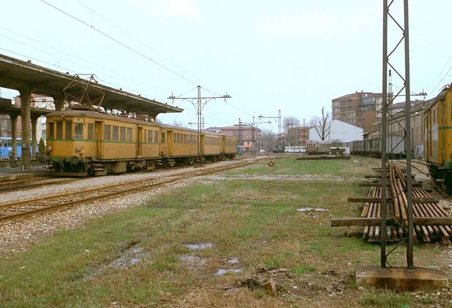

Nella striscia tra i binari? Erba maltagliata e gramigna...
Qui l'esempio, Modena Provinciali, a sinistra il fascio viaggiatori (dove ci sono le elettromotrici) a destra il deposito. Nel mezzo erba maltagliata, gramigna e vecchi fasci di rotaie o traverse. Dato che la trazione in parte sarà termica o a vapore, molto più sporco ed untuoso.
http://666kb.com/i/d6j6pz5p1baps3nhv.jpg
Foto di Werner Hardmeier.

condivido il primo progetto e visto la presenza di loco a vapore perché non prevedi nel tronchino deposito una bella piattaforma girevole
Credo proprio che sarà il prescelto...
