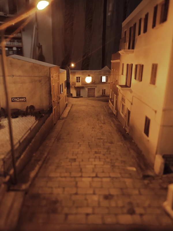

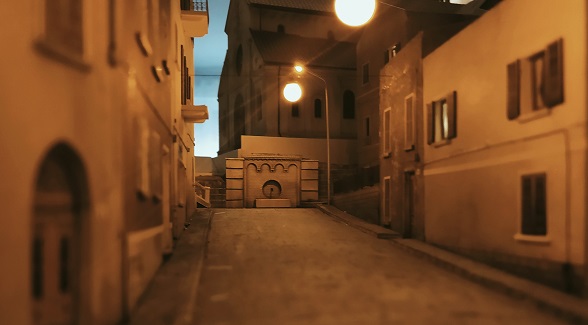

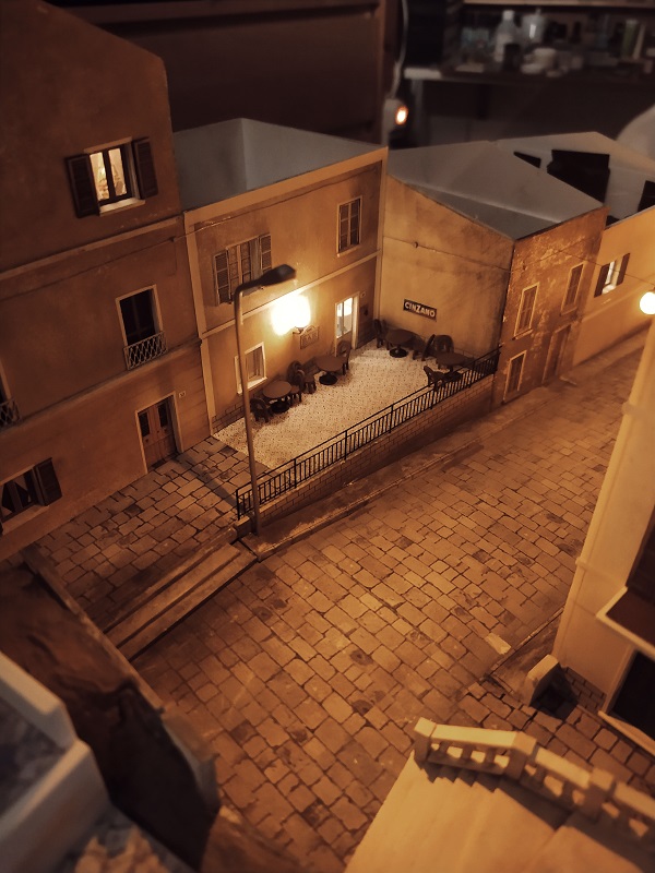

ILLUMINAZIONE (parte 1)
Parallelamente ai lavori di paesaggistica porto avanti anche quelli elettrici. Ho iniziato infatti a sostituire i led ai lampioni stradali cinesi utilizzando led color ambra per illuminare il centro del paese.

Messaggi: 9224
Impressionante ! Specie la terza foto. Mica pare un modello, pare una foto dal vero !

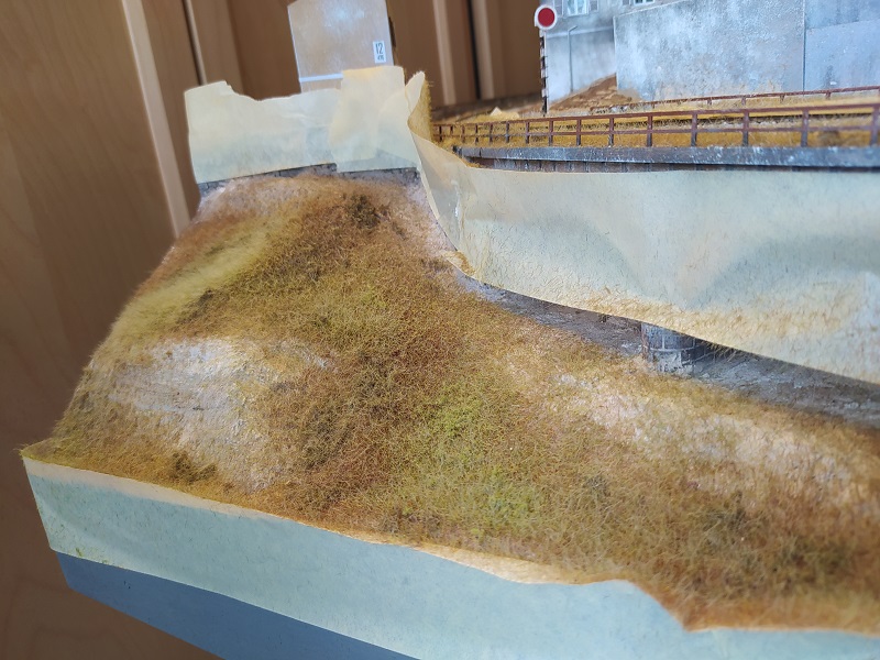

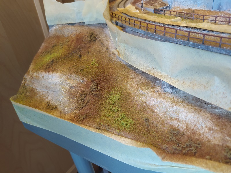

VEGETAZIONE

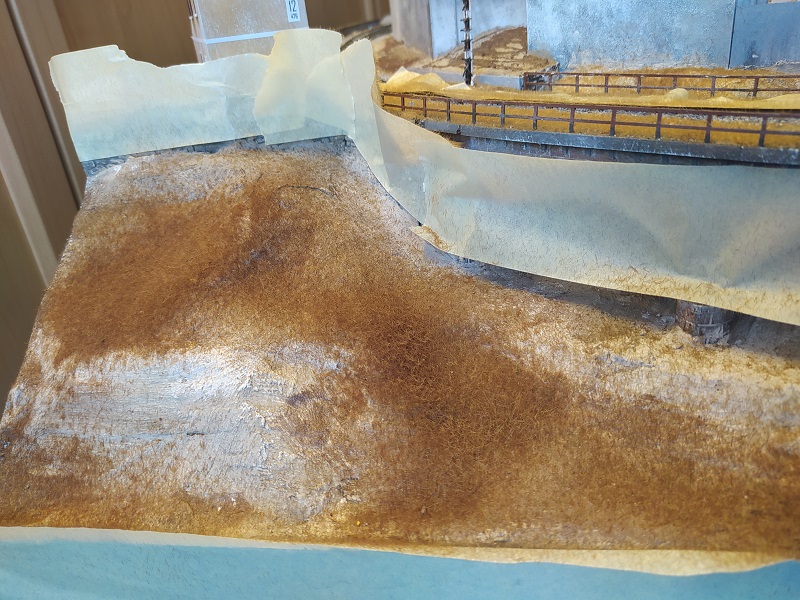

Per iniziare ad inverdire il plastico sono partito dall'erba. Questa è stata posata in vari strati utilizzando il GrassMaste della Noch e colla a spray tipo bostik superchiaro. Ho preferito la colla spray per velocizzare il più possibile il lavoro, anche se bisogna stare molto più attenti a non sporcare di colla tutto quello che circonda il prato; infatti ho preventivamente protetto con il nastro carta sia i muri di contenimento che i binari, aiutandomi anche con un cartoncino per proteggere i muri delle case visto che non potevo utilizzare il nastro.
Per il primo strato ho utilizzato erba marrocina da 2mm
IMG_20210628_120426.jpg [ 229.04 KiB | Osservato 5017 volte ]

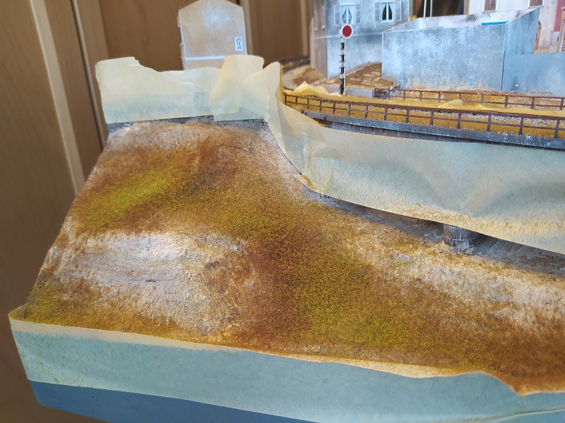

Per il secondo erba verde chiaro da 2mm
IMG_20210628_121218.jpg [ 203.91 KiB | Osservato 5017 volte ]

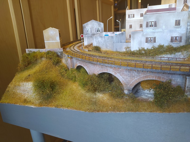

Prima del terzo strato ho sparso in modo casuale un po' di spugna tritata fine (turf) verde chiaro e verde oliva
IMG_20210628_122038.jpg [ 194.81 KiB | Osservato 5017 volte ]
Per il terzo strato ho utilizzato erba verde oliva alternata a erba marroncina chiara entrambe da 6mm
IMG_20210628_123705.jpg [ 183.93 KiB | Osservato 5017 volte ]
Una volta finito con l'erba ho iniziato con i cespugli, utilizzando scarti di teloxis inverditi utilizzando sempre la colla spray e cospargendoli di erba verde da 2 mm e fogliame di toni verde scuro.
IMG_20210629_114813.jpg [ 196.54 KiB | Osservato 5017 volte ]
