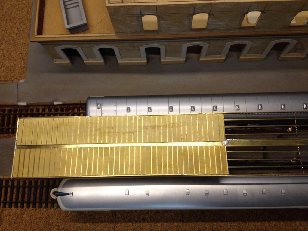

Prosegue la costruzione della prima pensilina, piano piano si inizia ad intravvedere qualcosa..
ImageUploadedByTapatalk1396734695.155582.jpg [ 211.59 KiB | Osservato 8633 volte ]
ImageUploadedByTapatalk1396734731.932850.jpg [ 169.26 KiB | Osservato 8633 volte ]

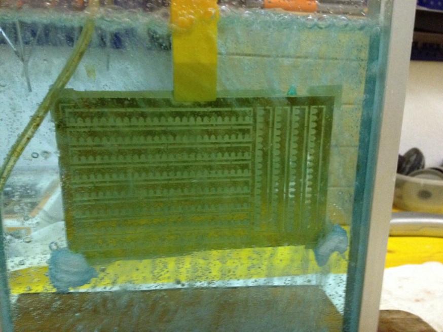

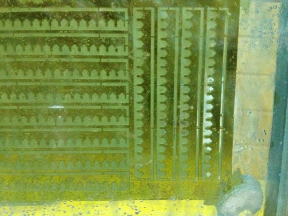

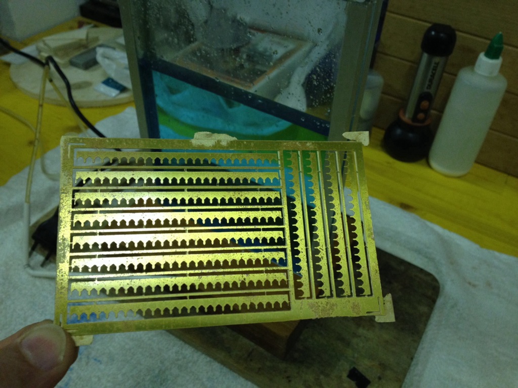

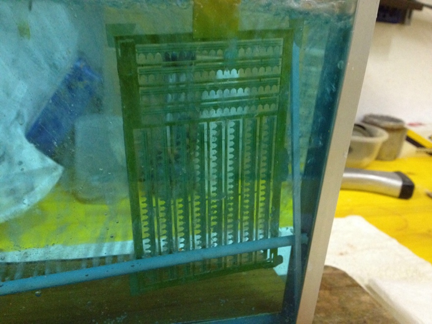

MessaggioInviato: domenica 6 aprile 2014, 21:52
Nome: Elvino Ciccarese
Messaggi: 602
Località: VENTIMIGLIA
Maurizio quando vuoi, nessun problema. Se si vuole aggiungere anche Ricky...

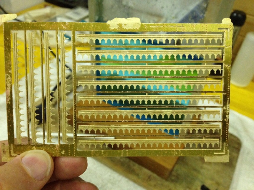

Oggi ho realizzato alcuni pezzi mancanti per completare la corona della pensilina, pomeriggio quindi dedicato alla ' chimica da lavandino '. Io preferisco chiamarla Fotoincisione anche se è casalinga ed i risultati non sono certamente come una di tipo industriale.
ImageUploadedByTapatalk1396815537.445139.jpg [ 200.39 KiB | Osservato 8480 volte ]
ImageUploadedByTapatalk1396815574.102891.jpg [ 173.78 KiB | Osservato 8480 volte ]
ImageUploadedByTapatalk1396815590.572382.jpg [ 214.37 KiB | Osservato 8480 volte ]
ImageUploadedByTapatalk1396815608.020676.jpg [ 178.38 KiB | Osservato 8480 volte ]
ImageUploadedByTapatalk1396815623.103390.jpg [ 216.99 KiB | Osservato 8480 volte ]

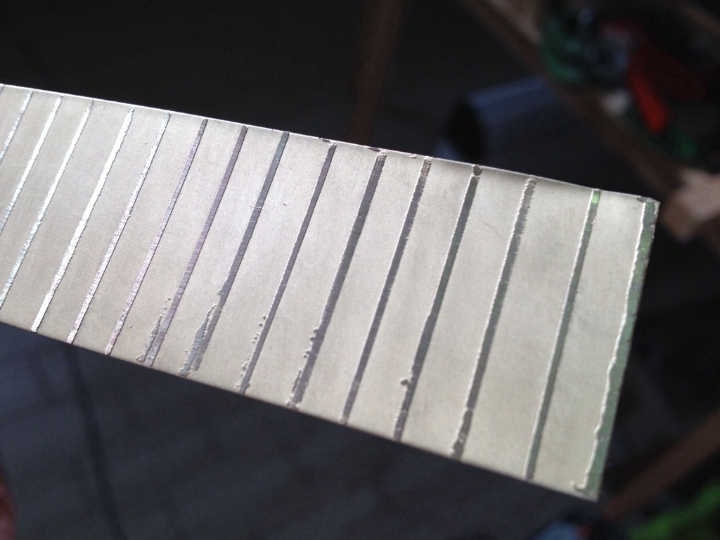

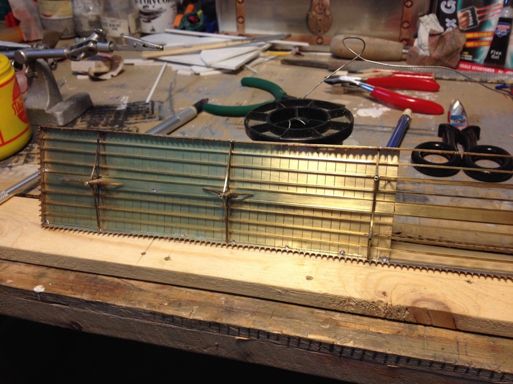

MessaggioInviato: domenica 13 aprile 2014, 21:25
Messaggi: 602

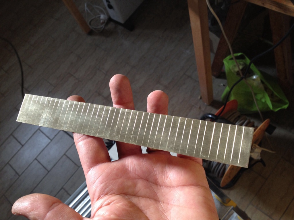

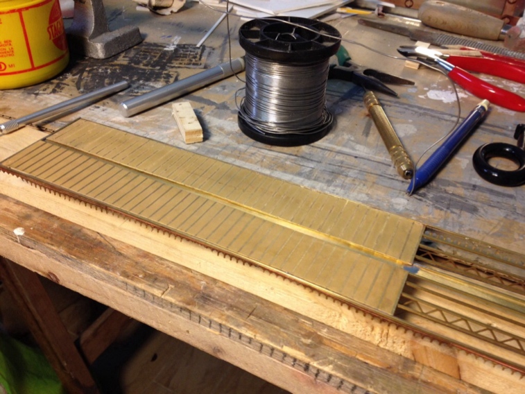

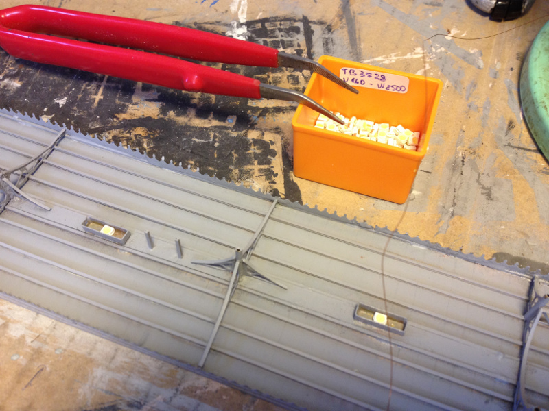

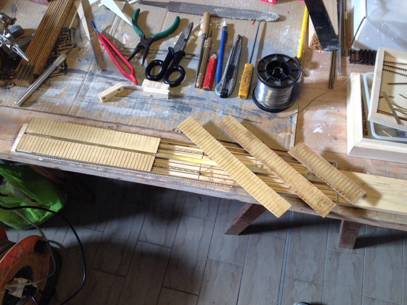

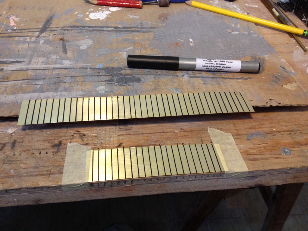

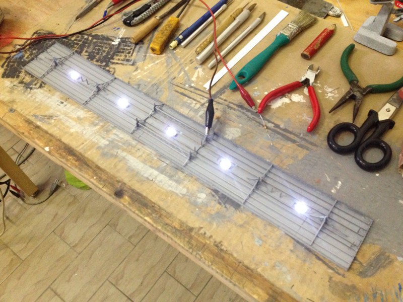

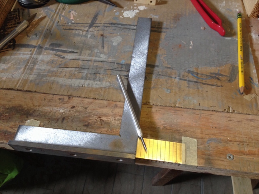

Si prosegue con il montaggio della pensilina, ed in particolare :
- completato il montaggio della corona perimetrale;
- foto inciso ed inciso lastrine di ottone da 0,3 per la copertura.
- iniziato a saldare la copertura.
E' un lavoro lungo ma si inizia a vedere qualcosa :-) sono per ora soddisfatto.
Nei tempi di attesa durante la fotoincisione ho iniziato a saldare i kit dei segnali FS di fermodellismo. Ne ho tre da diverso tempo ( versione classica non veloce con vela tutta da saldare ).
Qualche foto del work in progress.

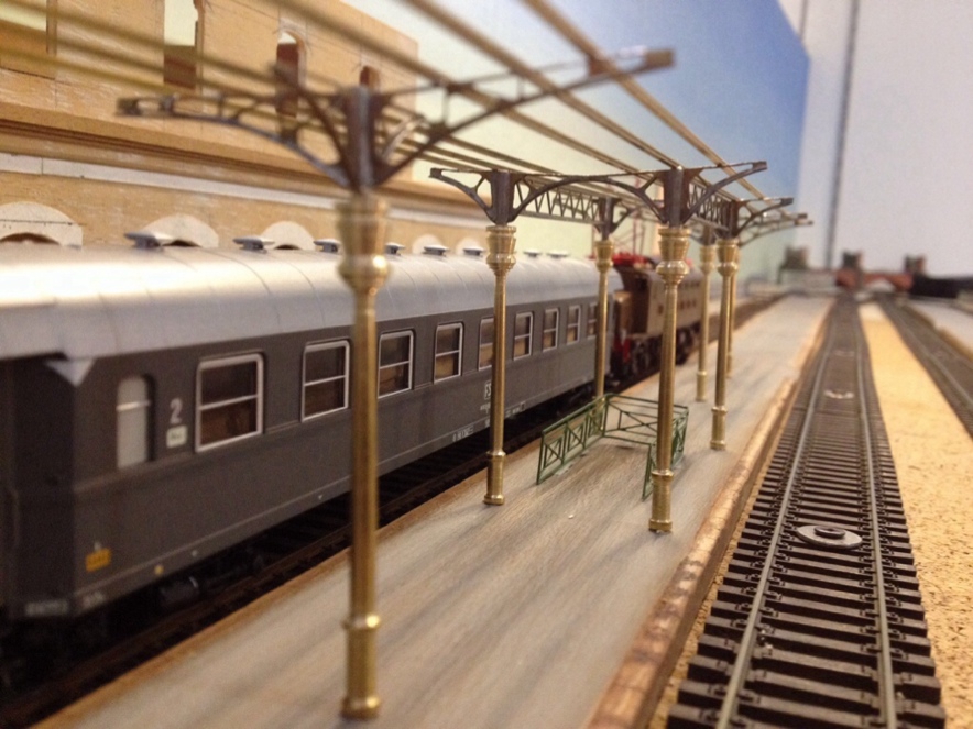

Veramente bella la pensilina, complimenti! Potresti dirmi a che altezza é rispetto al piano binari?
 Oggetto del messaggio: Re: PLASTICO: ValSogno
MessaggioInviato: martedì 15 aprile 2014, 19:31
Messaggi: 602
Grazie,
L'altezza è 63/65 mm dal piano del ferro alla parte superiore del tetto.
Il filo di contatto della catenaria sarà a 67/68 mm dal piano del ferro.
Guardando in stazione a Ventimiglia il filo di contatto catenaria e' appena appena sopra la tettoia della pensilina.
Elvino

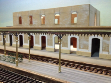

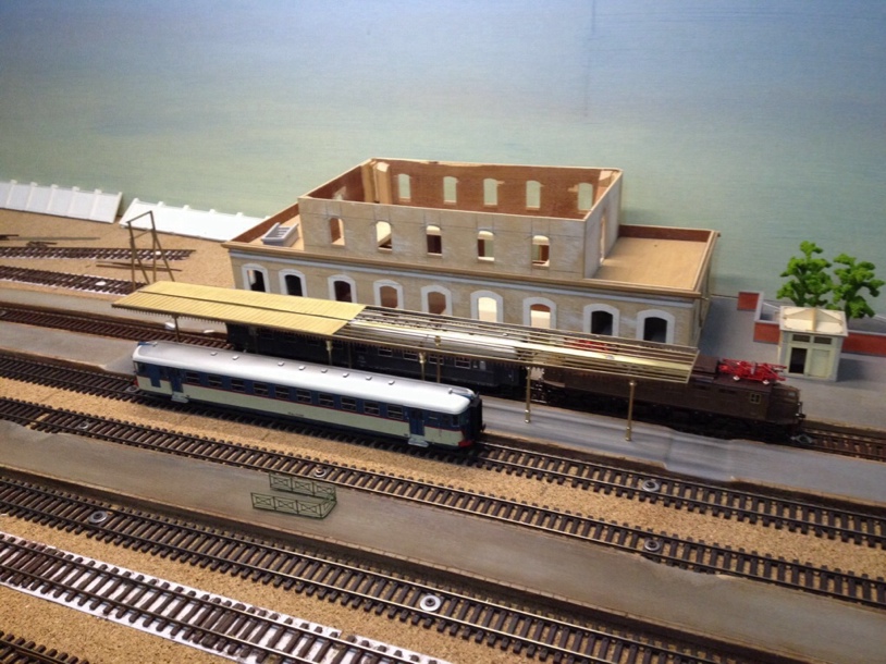

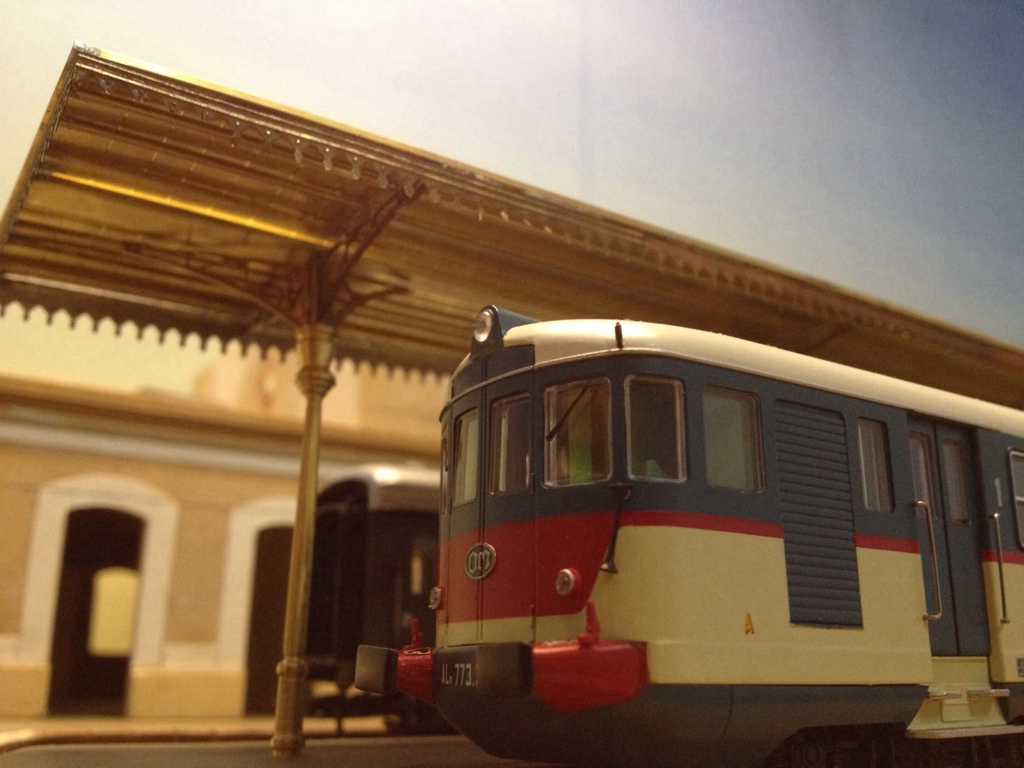

Nel pochissimo tempo a disposizione si cerca di avanzare..
IMG_5052_R.JPG [ 237.8 KiB | Osservato 7905 volte ]
IMG_5060_R.JPG [ 163.69 KiB | Osservato 7905 volte ]
Elvino
MessaggioInviato: lunedì 11 agosto 2014, 12:43
Messaggi: 1107
Ottimo risultato questa pensilina, mi piace molto anche il binario 1 con il suo marciapiede a servizio dello stesso... bellissimo colpo d'occhio!
