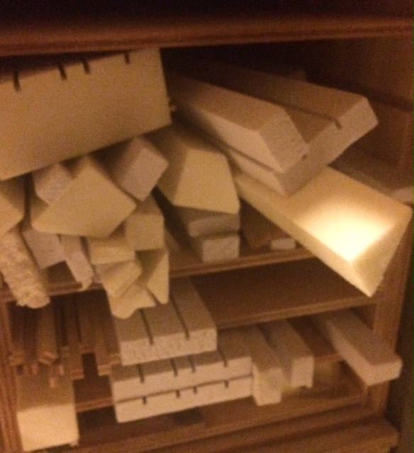

Il materiale in questione è molto rigido e leggero, ma si schiaccia con poco, specie lungo gli spigoli.
Al taglio con sega ad alta velocità a denti in metallo duro rimane perfettamente integro.
Col seghetto alternativo conviene usare denti fini.
Per costruire rilievi si può valutare il metodo degli incastri a scheletro (tipo veliero), oppure sovrapporre in orizzontale pre tagliato dando forma al rilievo.
E' auto-estinguente, ovvero a contatto della fiamma sparisce. (si estingue, :D appunto!)
Quindi non credo vada bene un filo a caldo per il taglio (io non ho provato)
profili.jpg [ 120.54 KiB | Osservato 5039 volte ]
