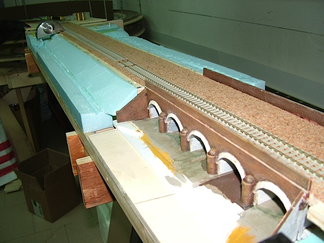

Grazie a voi per i complimenti e inserisco un'altra foto dopo aver fatto le volte di rinforzo.
DSCF7640.jpg [ 141.75 KiB | Osservato 7454 volte ]

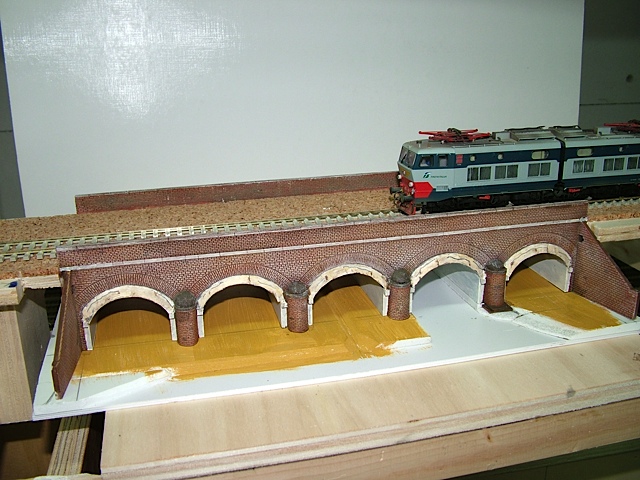

Avanzamento lavori del modulo con il ponte:
DSCF7644.jpg [ 129.01 KiB | Osservato 7454 volte ]

Arrampicato sul .......palo :lol:
DSCF7753.jpg [ 142.6 KiB | Osservato 7454 volte ]

La macchina fotografica è veramente spietata :( : mette in risalto ogni piccolo difetto!!
Fessure che ad occhio nudo sembrano irrilevanti diventano fosse e crateri.
Adesso mi dovrò dar da fare a farle scomparire........
DSCF7747.jpg [ 145.89 KiB | Osservato 7454 volte ]

Interessanti le canaline passacavo, hai utilizzato prifili in plastica ad "U"?
 Oggetto del messaggio: Re: PLASTICO: Il plastico della maremma
MessaggioInviato: sabato 9 giugno 2012, 9:30
Messaggi: 1011
Località: Grosseto
Ciao Salvo e grazie!
Per le canaline ho fatto così:
listello da 3x2 mm per la canala vera e propria e sopra copertura con listellino 0,5x3 mm inciso a mano con taglierino per imitare le tabelle di copertura.
Per le tratte scoperte ho fatto un profilo a U con un listellino di plastica 2x1 dove ho incollato lateralmente 2 strisce da 0,5x 3 sempre di legno.
Poi da coprire con le stesse tabelle ricavate dal 0,5x3 e messe (quando avrò inserito l'imitazione dei cavi elettrici) di lato....
Spero di essermi spiegato :wink:
