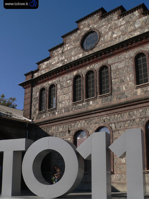

Forse gia ci hai pensato, ma visto che il lavoro sta venendo bene te lo dico. Se fai il rivestimento in mattoni sarabbe meglio che sopra la finestra fai un arco in mattoni e sotto magari metti un davanzale in pietra. Questo non è invece indispensabile se usi l'intonaco. Ad esempio ti metto due foto per farti capire cosa intendo dire. Questi sono archi molto lavorati, ma anche uno di fattura più semplice andrebbe bene.
finestra archi.JPG [ 13.64 KiB | Osservato 4165 volte ]
t011.jpg [ 128.64 KiB | Osservato 4165 volte ]

prima di fare le finestre, sto cercando di creare un file Jpg
che riproduca una geoametria di mattoncino per la rimessa.
Ho provato questo tipo di geometria che non mi convince per niente
e anche a colore non ci siamo proprio, forse ne devo
creare uno che si abbini meglio al tetto:
(tenendo sempre presente che poi il tutto va invecchiato
e qui si può mettere una pezza sopra!)
ottimo il consiglio dei mattoni ad arco, il problema restano sempre
le gratedelle finestre!
