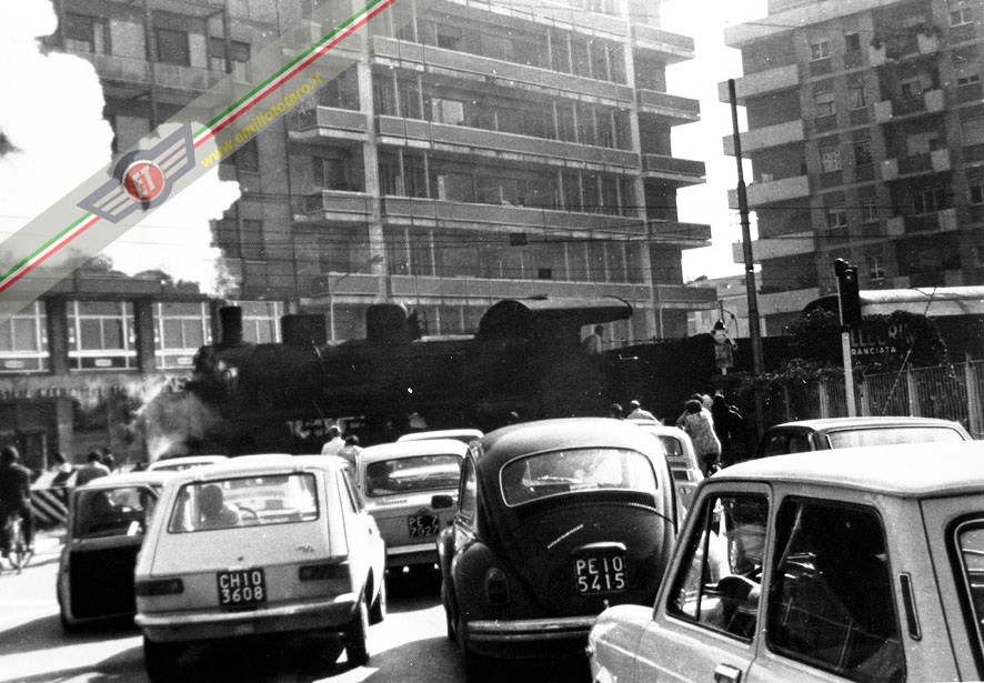

È dei tanti passaggi a livello che congestionavano il traffico ne vogliamo parlare? :roll:
 Oggetto del messaggio: Re: PLASTICO: PESCARA CENTRALE 1980
MessaggioInviato: sabato 9 febbraio 2013, 21:52
Nome: Emilio Totaro
Messaggi: 3090
E già, bastava una semplice manovra a bloccare tutto!
image.jpg [ 192.48 KiB | Osservato 8514 volte ]

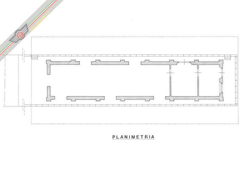

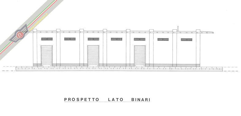

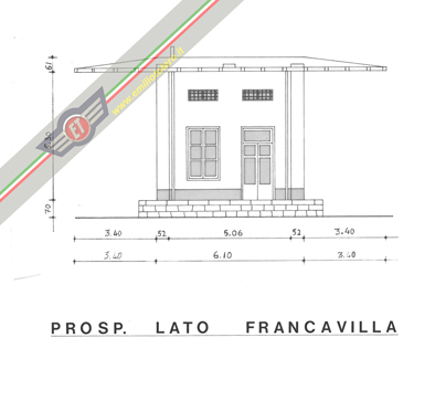

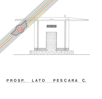

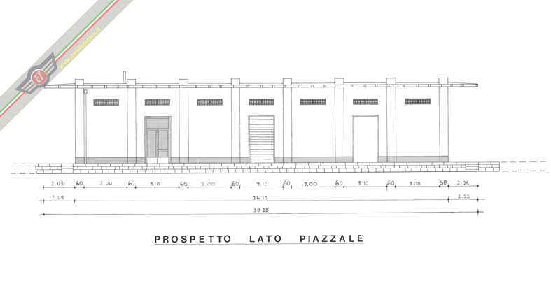

Queste le tavole da me realizzate e che ho utilizzato per la realizzazione del M.M. Ovviamente ciò deriva dal rilievo effettuato sul prototipo reale.
pianta MM.jpg [ 56.8 KiB | Osservato 8514 volte ]
MM prospetto lato PE.jpg [ 56.31 KiB | Osservato 8514 volte ]
MM prospetto lato piazzale.jpg [ 97.76 KiB | Osservato 8514 volte ]
MM prospetto lato francavilla.jpg [ 64.84 KiB | Osservato 8514 volte ]
MM prospetto lato binari.jpg [ 85.29 KiB | Osservato 8514 volte ]

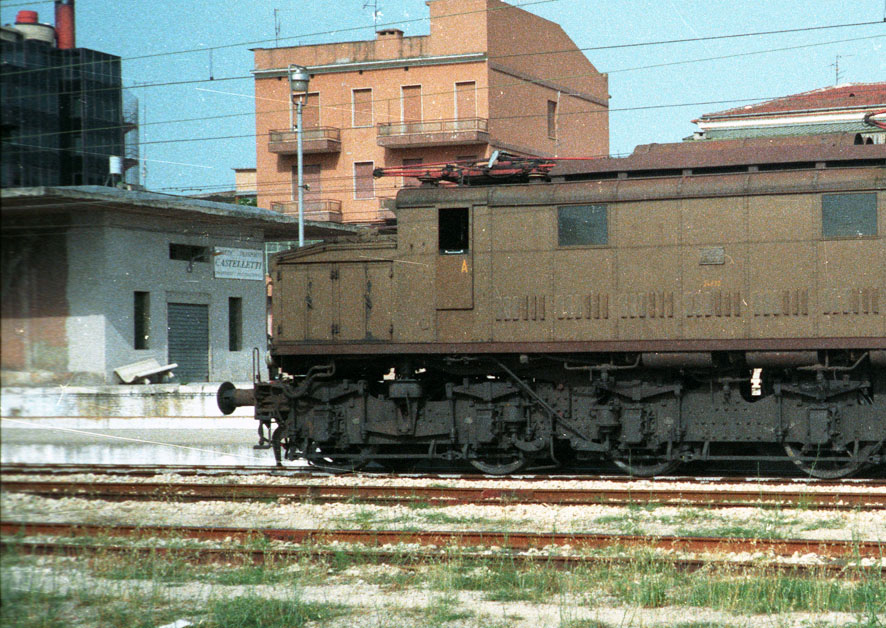

Due varianti del MM ancora oggi esistenti: uno sulla linea dismessa a Fossacesia sulla vecchia Pescara-Foggia, e l'altro a Chieti sulla Pescara-Roma
Commento file: Chieti
880708_29.jpg [ 207.77 KiB | Osservato 9398 volte ]
Commento file: Fossacesia
IMG_9771.jpg [ 131.33 KiB | Osservato 9398 volte ]
