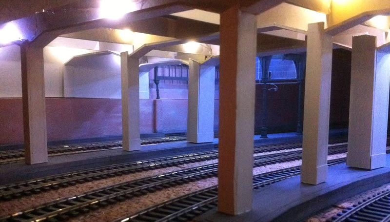

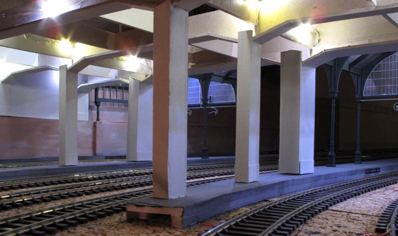

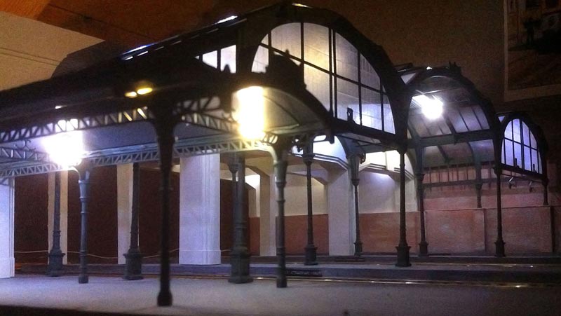

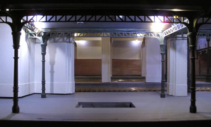

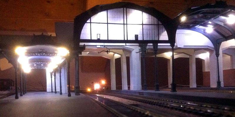

Su consiglio di molti, ho reso un po’ più calda la luce dei ledi sotto le arcate: è bastato colorarli con del giallo chiaro. Mi è stato consigliato di usare dei colori per vetro ma ho usato uno smalto Humbrol e il risultato mi pare comunque raggiunto.
001.jpg [ 53.69 KiB | Osservato 10478 volte ]
In queste foto alcuni led sembrano più bianchi di altri ma al vivo la colorazione è molto più uniforme che in foto.
002.jpg [ 63.31 KiB | Osservato 10478 volte ]
Nella foto qui sotto si vedono tre led all’altezza dei binari, beh, quelli erano le prove. Ne avevo colorati alcuni con diverse tonalità dal giallo all’arancio per vedere quale andasse meglio e ha vinto un giallo limone.
003.jpg [ 54.43 KiB | Osservato 10478 volte ]
Tra un led e l'altro comincio anche a posare la massicciata. I binari verranno invecchiati in un secondo momento. Seguiranno notizie...

Sembra una sciocchezza questa piccola variazione cromatica ma ora veramente le luce sembra quella giusta!
Well done! :wink:

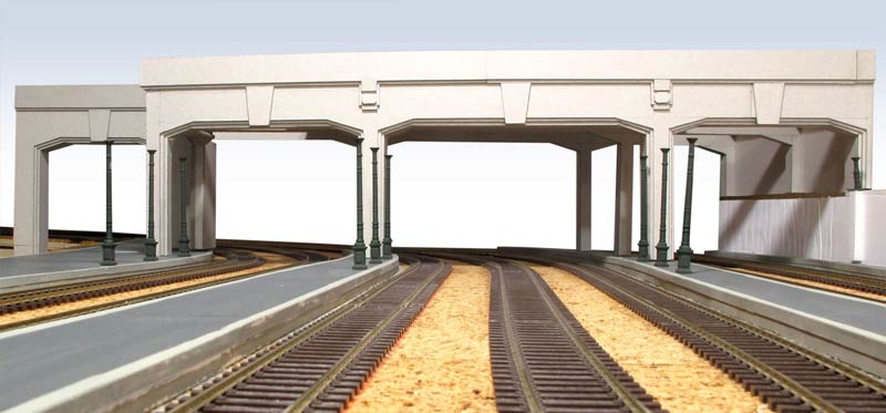

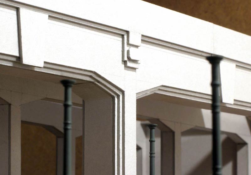

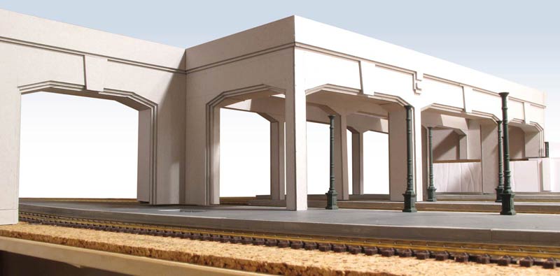

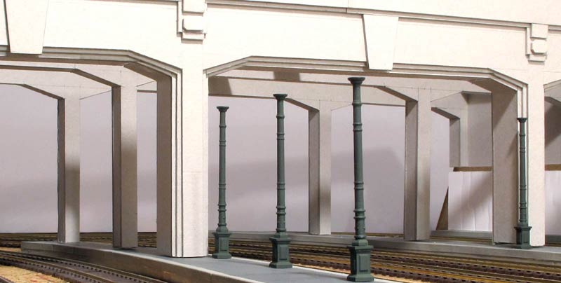

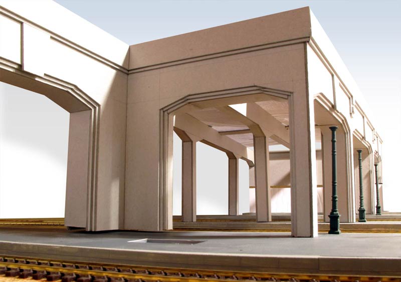

Come previsto dal progetto iniziale (vedi le prime pagine del thread) ho costruito una parte di struttura in cemento che corrisponde all’ingresso est della stazione di Milano Chiaravalle. L’idea era quella di rappresentare una struttura “importante” che nel corso degli anni ha subìto modifiche e interventi, uno dei quali è l’aggiunta delle tre arcate metalliche.
La realizzazione è completamente in cartoncino “pesante” da 2mm e “leggero” (Fabriano F2), talvolta a strati per imitare le geometrie ispirate alle gallerie stradali di Milano Centrale progettate da Ulisse Stacchini nelle prime decadi del secolo scorso. Al posto della strada, però, ci ho messo i binari mentre sopra, al posto dei binari ci andrà la strada.
Una volta disegnato su cartoncino i vari profili, sono passato al taglio con un taglierino a lama grossa. Non ho avuto troppa paura di sbagliare: uno dei lati positivi del cartoncino è il costo praticamente nullo del materiale quindi anche in caso di errore è sufficiente ricominciare daccapo.
Una volta ripuliti tutti pezzi e assemblati tra loro, ecco l’aspetto provvisorio della struttura. È sufficiente uno strato sottile vinavil e nel giro di pochi minuti i pezzi sono incollati e siccome mi piaceva l’idea che s’intavedesse una parte di stazione, ho costruito anche all’interno una serie di travi, meno decorate, ma che richiamano comunque lo stesso stile.
Qualche foto prima della verniciatura color cemento.
004.jpg [ 38.5 KiB | Osservato 10249 volte ]
005.jpg [ 49.54 KiB | Osservato 10249 volte ]
006.jpg [ 43.12 KiB | Osservato 10249 volte ]

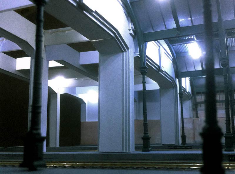

Questa foto fatta dopo aver messo le luci (vedi QUI) mostra l’effetto dell’insieme cemento+arcate.

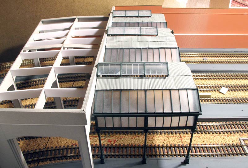

Alcune traverse sono fissate allo scopo di rendere più robusta la struttura e sono realizzate con pezzi di foamboard, il polistirolo espanso rivestito di carta.

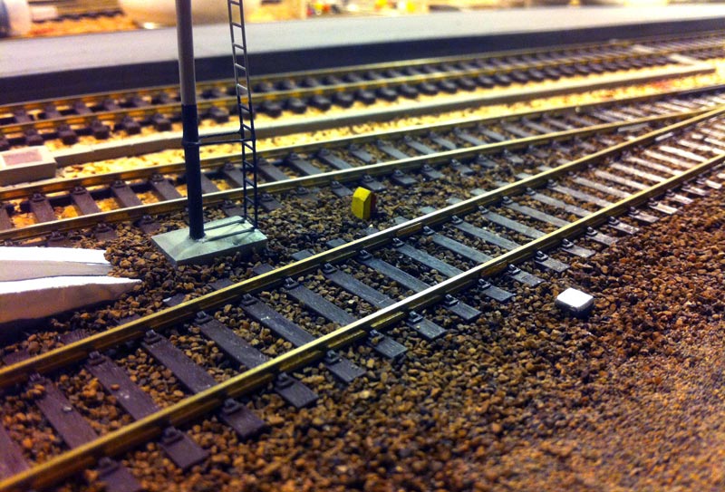

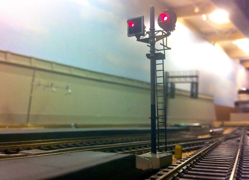

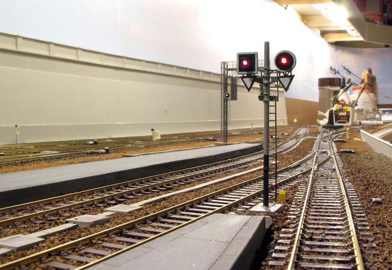

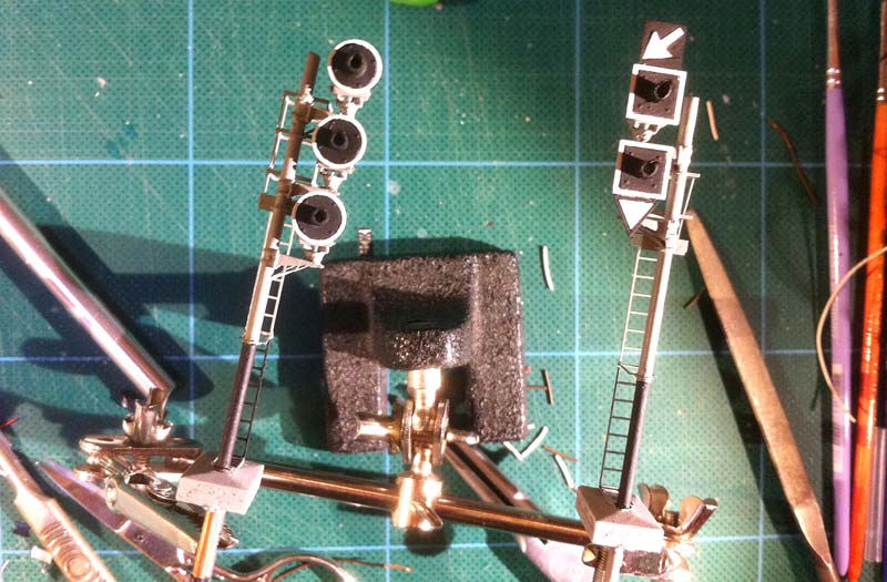

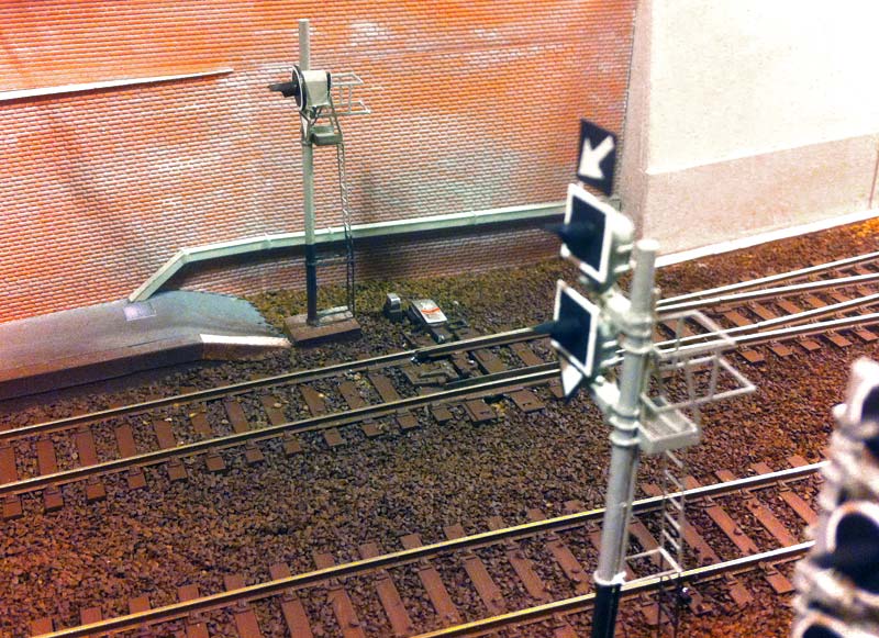

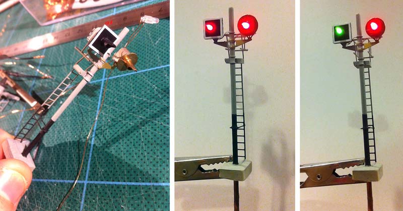

Proseguono i lavori in stazione. Secondo il progetto si prevedevano una serie di segnali da posizionare in prossimità dei singoli binari quindi è giunto il momento di dedicarmici, con un filo d’ansia viste le mie capacità elettriche. Per prima cosa ho riadattato alcuni vecchi segnali Linea Model che già avevo (era un peccato non sfruttarli), quindi ho voluto provare a “fondere” un segnale a vela quadra con uno a vela tonda e ho ottenuto il segnale di partenza dei binari 1 e 2.
segnali_01.jpg [ 49.82 KiB | Osservato 9827 volte ]
segnali_02b.jpg [ 41.76 KiB | Osservato 9827 volte ]
segnali_03.jpg [ 125.62 KiB | Osservato 9827 volte ]
Dopo averlo fissate e dopo aver provato che le luci funzionassero, come sempre accade, mi sono accorto di averlo posizionato troppo vicino ai binari, quindi ho dovuto toglierlo e rimetterlo in posizione più arretrata. Per fortuna senza danni.

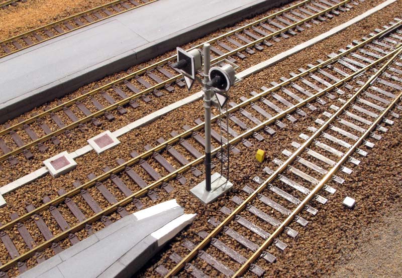

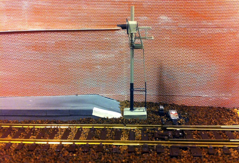

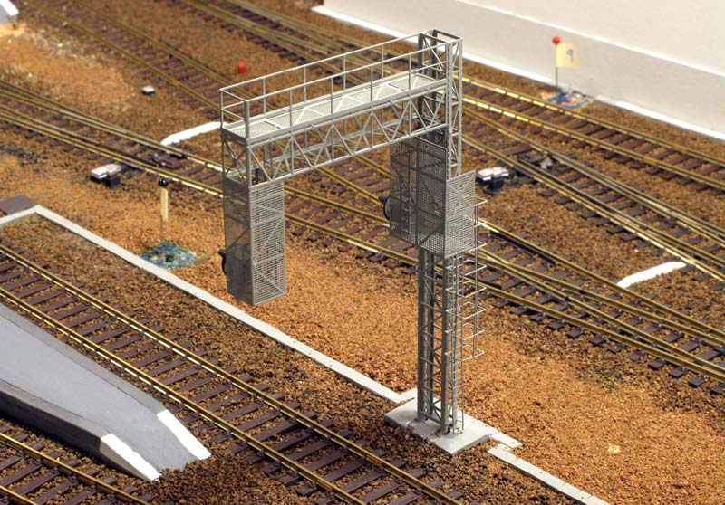

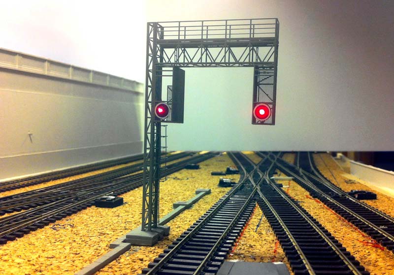

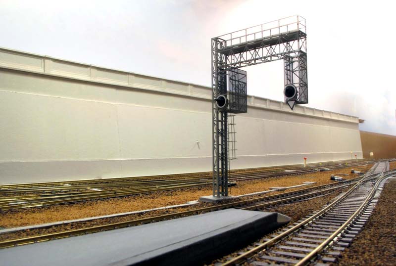

Poi è toccato al segnale a portale, sempre Linea Model, acquistato qualche anno fa per l’altro plastico. Anche in questo caso mi dispiaceva non utilizzarlo, quindi ho provato a trovargli una posizione verosimile.
segnali_05.jpg [ 53.31 KiB | Osservato 9827 volte ]
segnali_06.jpg [ 109.2 KiB | Osservato 9827 volte ]
segnali_07.jpg [ 72.93 KiB | Osservato 9827 volte ]

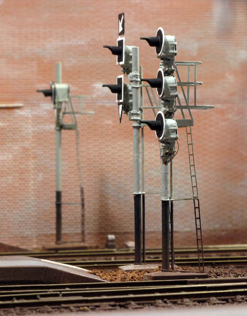

Per i segnali a due e tre vele sovrapposte, ho voluto provare i segnali di Fermodellismo.it, quelli ad assemblaggio facilitato ma pur sempre in kit: molto belli anche se delicatucci nel montaggio. Non sono stato sufficientemente paziente da dipingere le vele mentre erano ancora smontate, così da vere delle linee meno incerte. Vedrò se sarà il caso di rifarle in seguito…
segnali_08.jpg [ 77.22 KiB | Osservato 9827 volte ]
segnali_13.jpg [ 71.97 KiB | Osservato 9827 volte ]

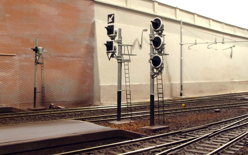

Ed eccoli tutti in posizione (a parte quello dei binari 1 e 2 che in questa foto ancora non avevo ancora arretrato)

Una nota: essendo una schiappa con il saldatore, ho fatto una fatica boia a usarlo per collegare i led (alcuni dei quali ho naturalmente fuso), perciò per il montaggio di tutti i segnali ho usato esclusivamente il SuperAttak. I segnali sono stati successivamente dipinti con vernicette Humbrol opache stese a pennello.
