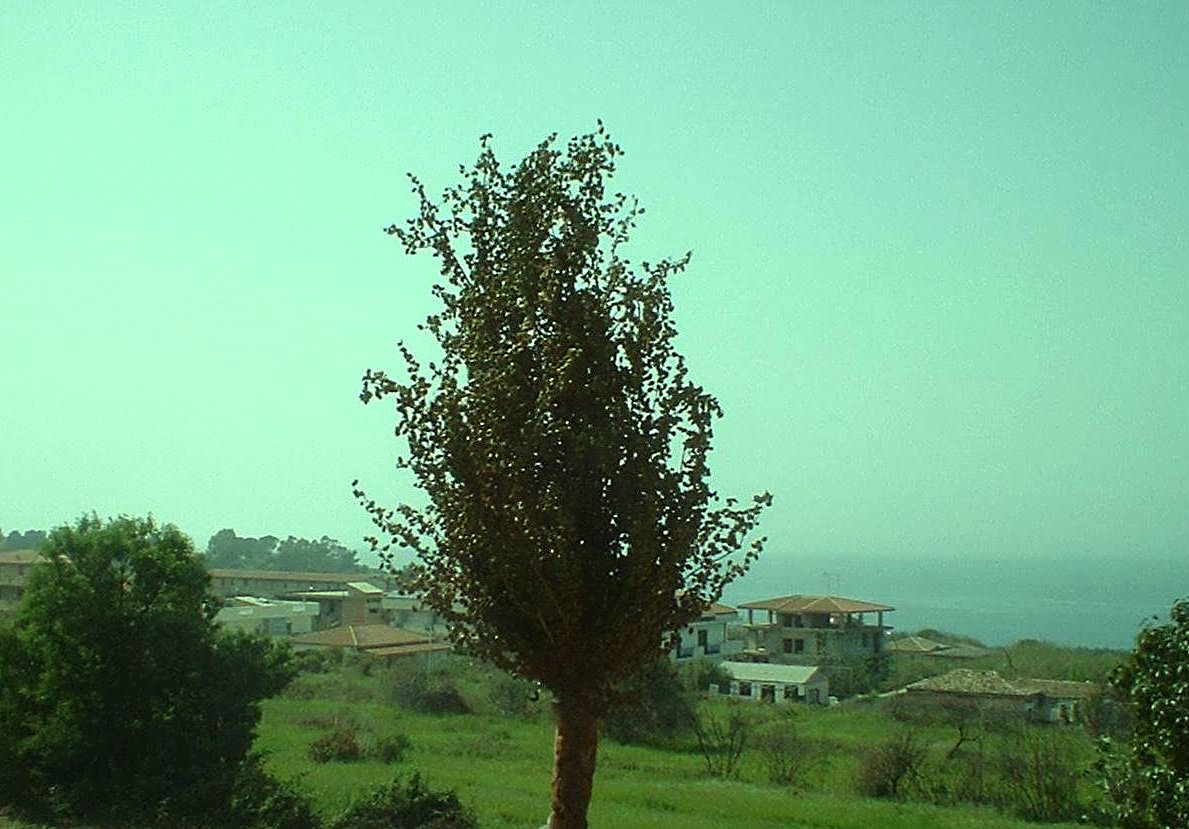

Tutto sommato non lo butterei via...non è malaccio..anzi! Forse (a sensazione) è troppo fitto il turf, fosse la metà, sarebbe meglio. Se lo lasci da solo ti direi di migliorarlo altrimenti, in mezzo ad altri 2 o 3 più "leggeri" fa la sua "porca figura" :wink:
E' proprio filtro x acquari quello di Bambau ma fai attenzione che ce ne sono di parecchie pezzature. Io ho usato invece il filtro per le cappe da cucina e il famoso Drakon dell'imbottitura dei cuscini...entrambi non male...te li consiglio.

A me sembra buono, forse solo un po' chiaro il fogliame. Potrebbe però dipendere dalla luce della foto.

Marcello, la tecnica è corretta, i prodotti per il fogliame ... no ! lascia perde il turf, se fotografi ed ingrandisci ti trovi le foglie a forma di palline .... usa il materiale adatto per il fogliame (che già dovresti avere).

Terzo tentativo; questo mi piace un po' di più.

Gli alberi, anche se non sono in primo piano, danno subito un tocco di realtà.

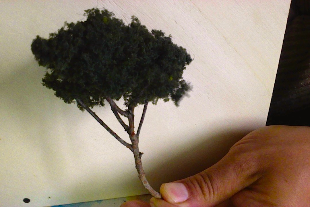

Prima di tutto, complimenti Marcello.
Andrea Brogi ha scritto:
Bel lavoro Marcello.
Tempo fa avevo trovato che sono un'ottima base anche le eriche (o scope in Toscana)
e alcune piante da siepe.
Se ritrovo il pino marittimo che avevo realizzato posto una foto.
I rametti naturali danno una semplicità e una rapidità uniche.

Marcello, rispetto al primo tentativo hai fatto passi da gigante. Sono entrambi molto convincenti.
Il primo era perfetto se non fosse (come già scritto) che forse hai esagerato con il fogliame. Il secondo è ancora meglio.
Io direi che non devi seguire una sola strada ma creare più aspetti alberi con varie tecniche. In natura esistono tantissime specie di alberi anche in poche centinaia di mt.
Ottimo anche l'albero di Andrea :)

Ottimo Andrea.
Ho bisogno di pochi alberi, ma voglio farli che mi riempano bene l'occhio, riproverò anche con il filo di rame e la segatura, poi vedrò. Basta che trovi un po' di tempo.
