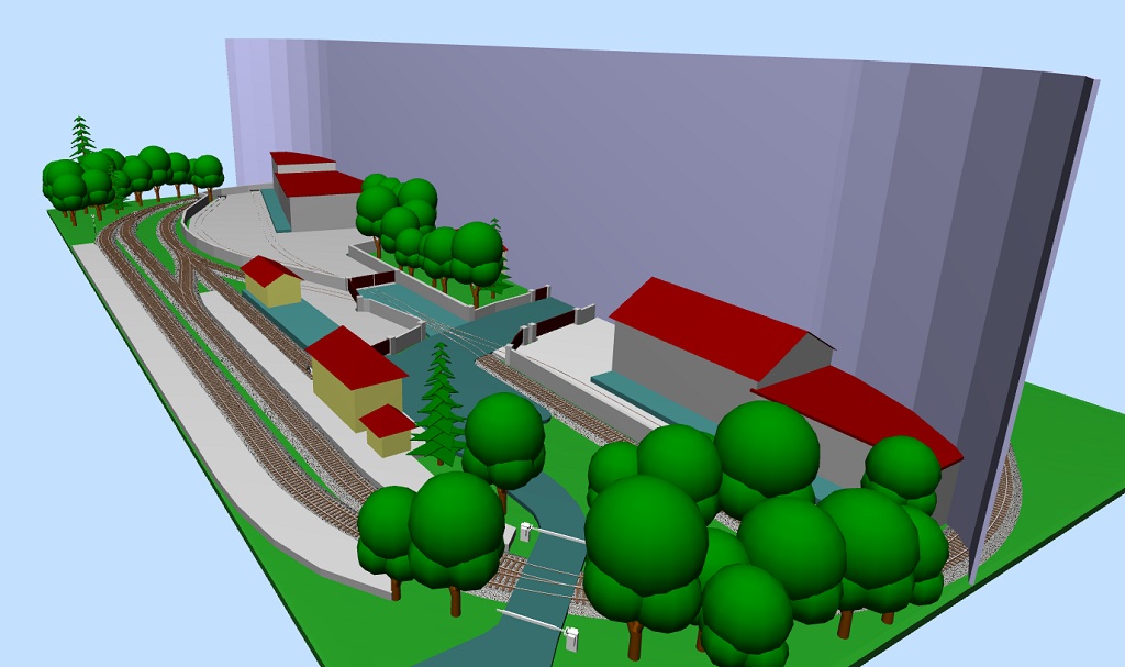

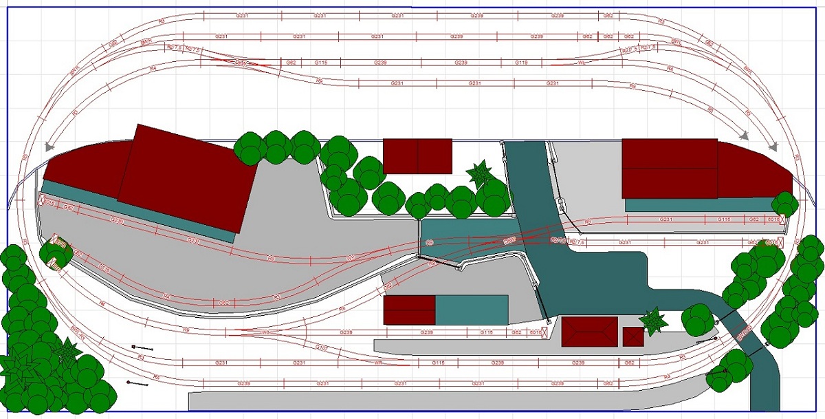

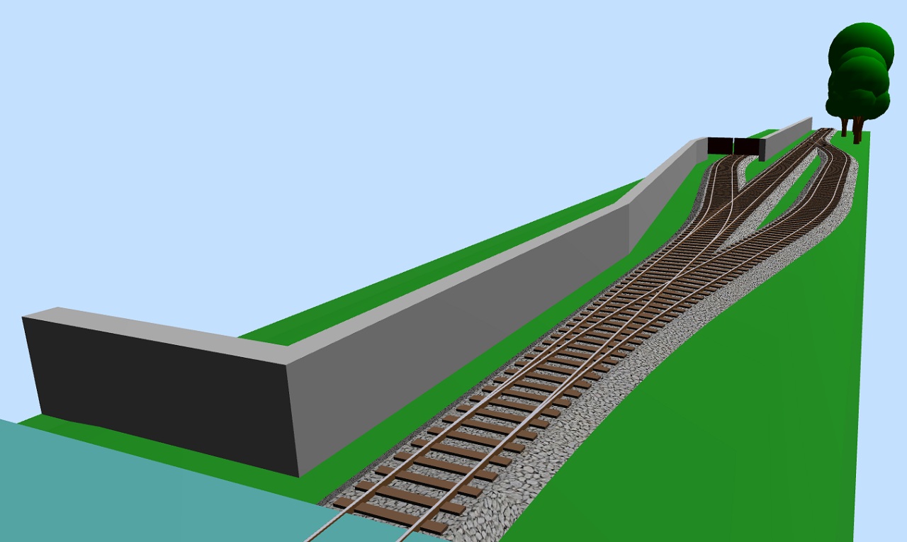

Piano binari (sono rossi, non perchè io sia comunista, ma perchè altrimenti quelli a raso non si vedrebbero :mrgreen: ):
240-120 1.jpg [ 248.54 KiB | Osservato 12162 volte ]

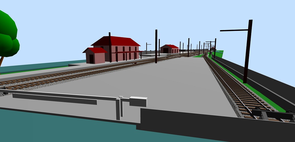

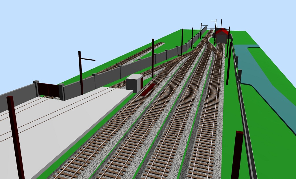

Una vista lato Appennini:
240-120 2.jpg [ 127.33 KiB | Osservato 12162 volte ]

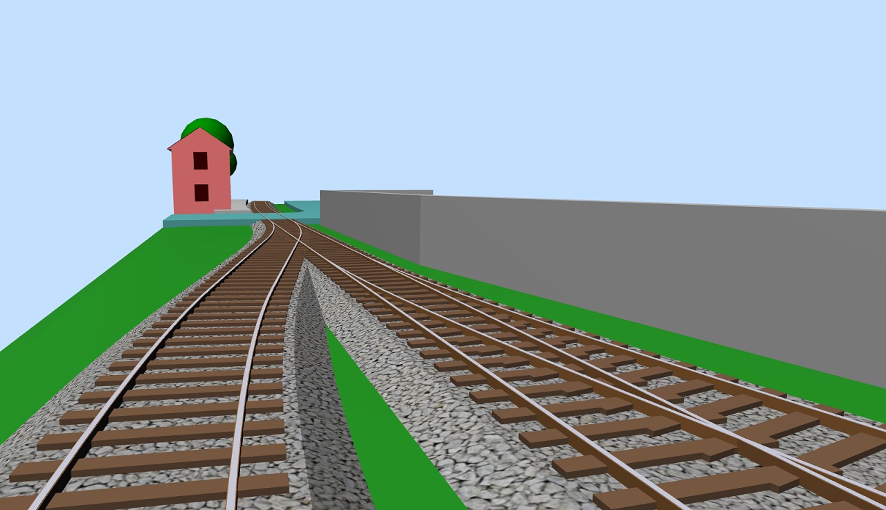

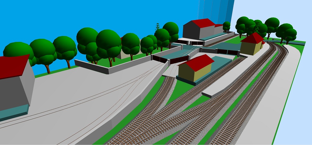

Lo scalo ed il piazzale viaggiatori presi dal lato Alpi:
240-120 3.jpg [ 155.82 KiB | Osservato 12162 volte ]

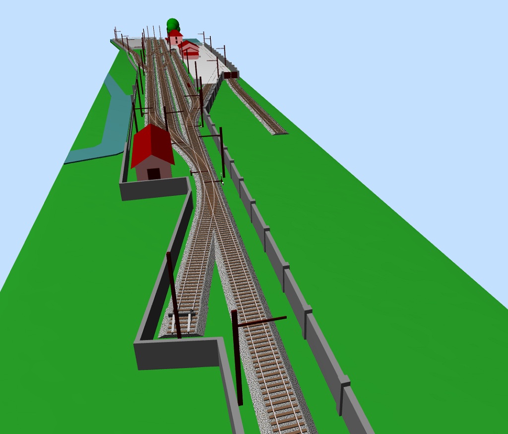

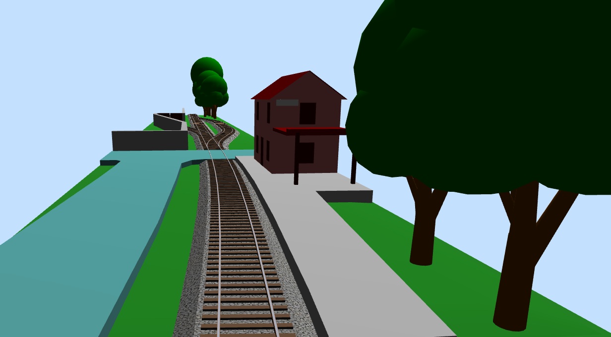

Il piazzale antistante la stazione, con il raccordo industriale e l'asta di manovra:
240-120 4.jpg [ 162.79 KiB | Osservato 12162 volte ]
L'altro raccordo:
240-120 5.jpg [ 171.96 KiB | Osservato 12162 volte ]

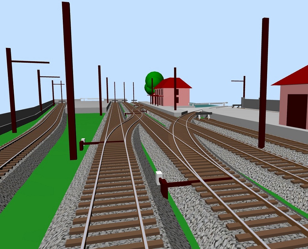

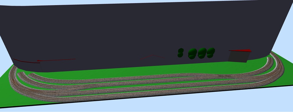

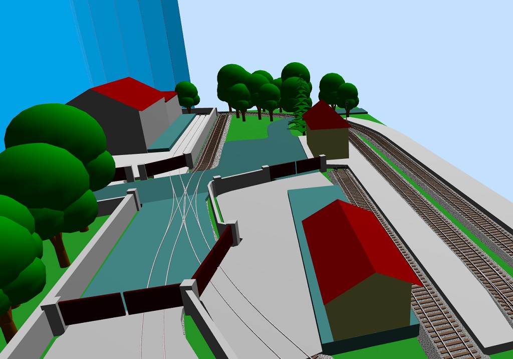

Il retro, la stazione nascosta:
240-120 6.jpg [ 79.31 KiB | Osservato 12162 volte ]

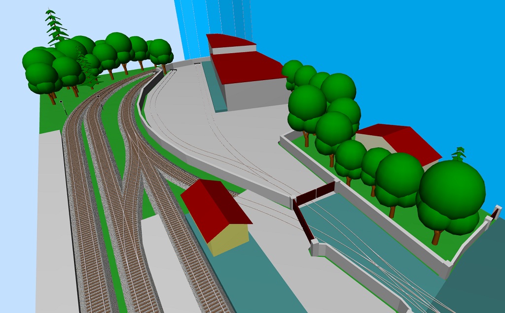

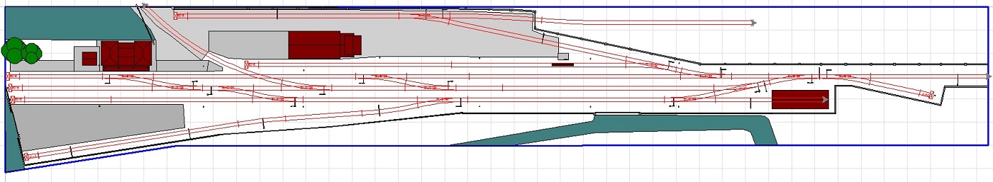

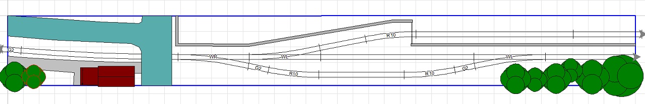

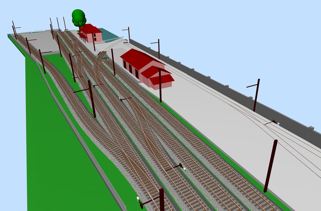

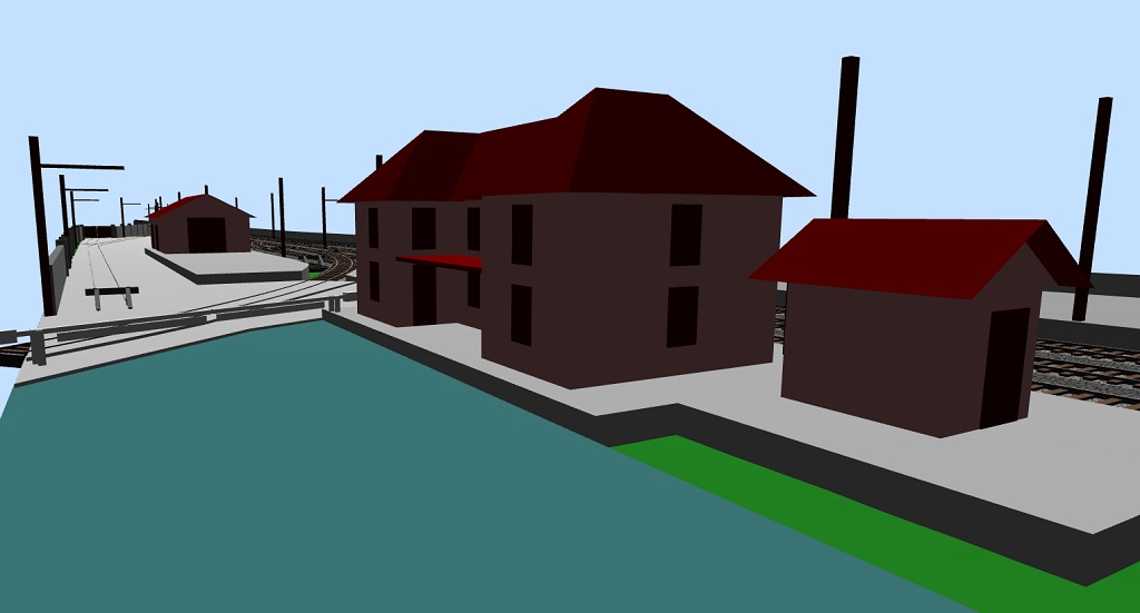

Tempo fra avevo postato il progetto della stazione di Sassuolo disegnato a matita. In realtà il progetto aveva la lunghezza diminuita circa del 35-40% (2,70 m contro 4 e rotti).
SASSUOLO IN 1:87 PRECISA
Tutto il piano è stato ricavato dall'attenta osservazione di video d'epoca e foto, dalle quali ho anche intuito l'esatta posizione di ogni singolo palo e macaco ( :shock: :shock: :shock: ) praticamente su tutto il piazzale (rimangono alcuni dubbi solo in un paio di casi...). Rispetto ai piani binari sinora visti (e non è che fossero così particolareggiati, purtroppo), ho anche intuito la presenza di un raccordo sul secondo binario dello scalo merci (è inquadrato per pochi secondi in un video 8 mm caricato in bassa qualità su Youtube!): la sua posizione è intuibile anche per l'andamento del muro di cinta.
L'ambientazione in questa situazione, può andare dal 1932-1933, quando fu trasformata la linea ed eliminata la terza rotaia a 950 mm, al 1985-1986, quando venne demolito ed asfaltato lo scalo: se lo si vuole eliminare, allora l'ambientazione può spingersi sino a metà anni '90. Ora il piano binari consta in un semplice raddoppio e 2 tronchi posti di fronte al piccolo FV del 1883: il raddoppio è utilizzato praticamente solo dai treni di servizio, dai treni per lo sgombero della neve (mediante carro pianale appositamente realizzato, riprodotto anche dalla gloriosa RR, ed oggetto di un bell'articolo su iTreni di questo mese) e dai treni storici.
I binari erano così utilizzati:
1°: servizio passeggeri;
2°: testacoda delle elettromotrici;
3° carico/scarico merci, presumo ghiaie et similia (argille, ecc per le ceramiche);
4° idem;
vi erano inoltre i binari di scalo; come è possibile vedere nei video (già citati da me più volte e che non sto a rilinkare <<==neologismo) avvenivano anche carichi e scarichi di carri su sottocarrelli stradali. Quella specie di binario curvo che parte dal 2° binario, incrocia il 1°, esce e va a finire sul bordo superiore era in realtà il raccordo con la stazione delle ferrovie reggiane, distante pochi metri: in realtà era scarsamente utilizzato, tanto che già nel '71-'72 era stato troncato.
Il tronchino in fondo al fascio binari (tutto a destra) era il tronchino di sicurezza: in realtà piuttosto inutile, vista la sua scarsa efficacia, era stato messo per via della pendenza presente in linea in direzione di Modena, tanto che al tempo del vapore, si effettuavano treni a gravità (1 treno a metà mattina, si effettuava solo con buona visibilità, ovviamente in direzione Modena, la velocità era ovviamente limitata -20 km/h- rispetto a quella di linea -30, 35 km/h- ed era presente un rigido regolamento. Il risparmio di carbone era tale, che nel periodo della 1^ guerra mondiale, le corse erano raddoppiate!)
Il piano binari:
sassuolo 1-87.jpg [ 117.53 KiB | Osservato 11914 volte ]
Vista dall'alto:
sassuolo 1-87 2.jpg [ 141.25 KiB | Osservato 11914 volte ]
La radice dei binari con RL:
sassuolo 1-87 3.jpg [ 207.93 KiB | Osservato 11914 volte ]
Vista allargata dello scalo e del FV:
sassuolo 1-87 4.jpg [ 206.07 KiB | Osservato 11914 volte ]
Vista del PC e del FV lato via Braida:
sassuolo 1-87 5.jpg [ 85.51 KiB | Osservato 11914 volte ]
Vista FV dal lato esterno:
sassuolo 1-87 6.jpg [ 66.28 KiB | Osservato 11914 volte ]
Ultima immagine del piano binari interno:
sassuolo 1-87 7.jpg [ 237.82 KiB | Osservato 11914 volte ]

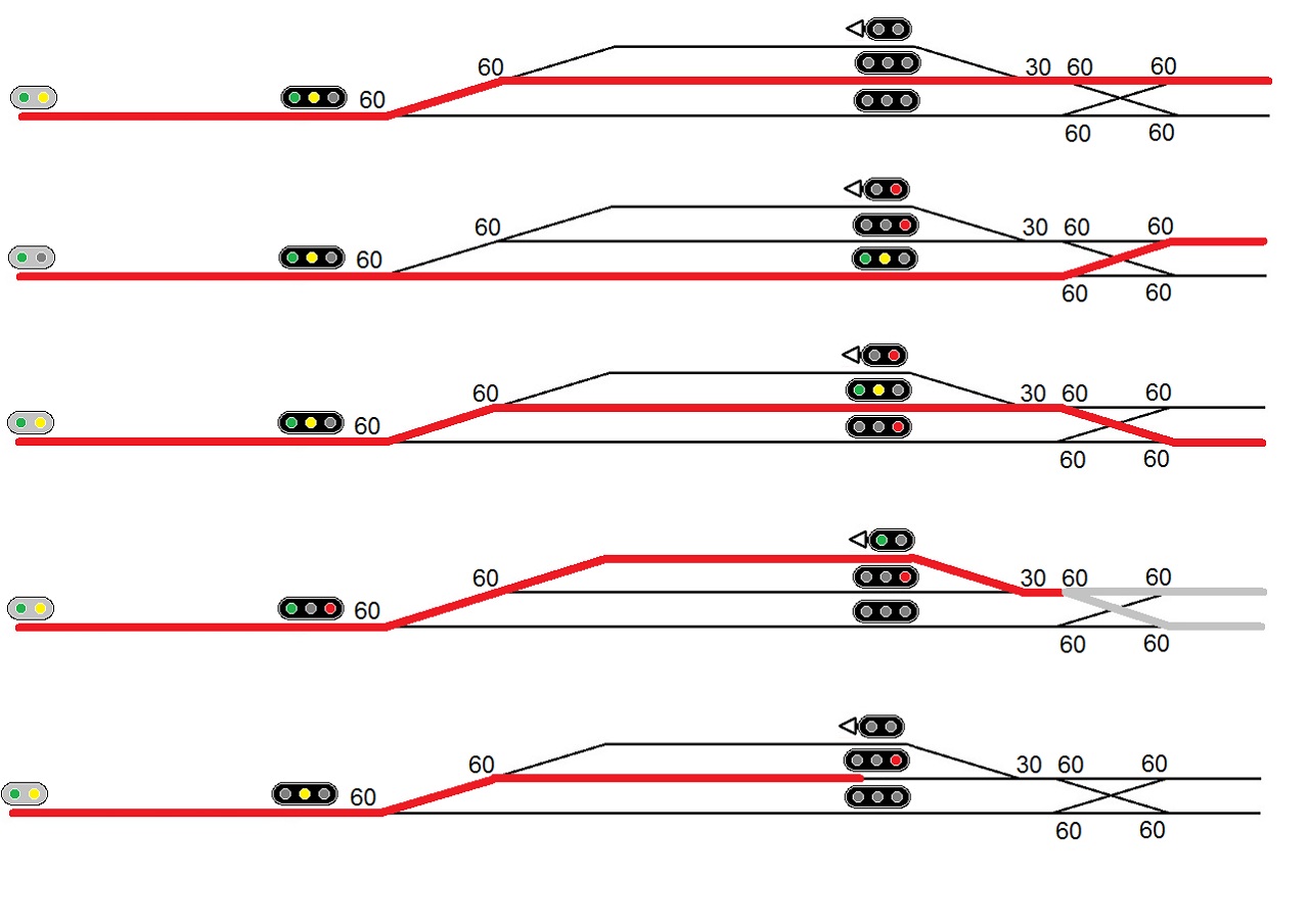

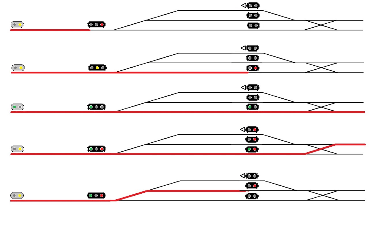

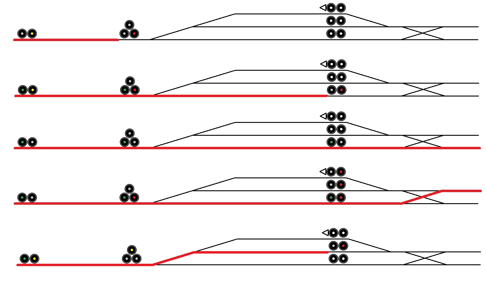

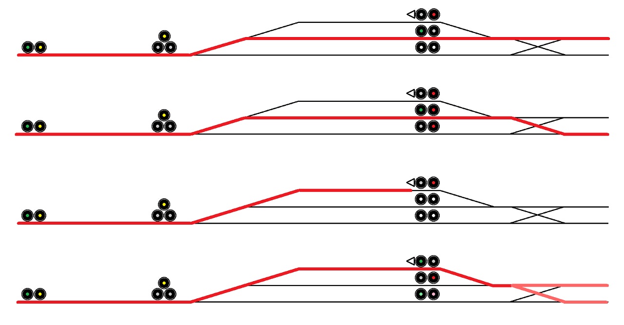

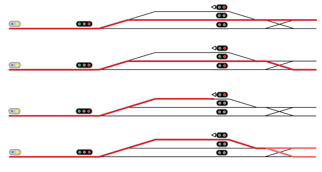

Come "costola" dell'argomento sui segnali (vedi sezione "Linee Ferroviarie"), vi presento una mia rielaborazione...
Sarebbe potuta entrare in servizio su una concessa in via di grande ammodernamento, con telecomando delle stazioni da posizione remota (CTC e DCO):
Ecco le possibili configurazioni degli itinerari:
mio segnalamento 1.jpg [ 188.06 KiB | Osservato 11753 volte ]
mio segnalamento 2.jpg [ 106.75 KiB | Osservato 11753 volte ]

Ciao Bomby,
però ... non mi convince l' aspetto R/V, a cui dai sia il significato di avviso di via impedita, sia quello di via libera a velocità ridotta.
Non sò se lo hai derivato da una situazione reale.
Avendo accettato l' aspetto G/V per l' avviso di deviata, io ipotizzerei l' aspetto R/G per l' entrata in deviata, e l' aspetto R/V per l' uscita in deviata.
Non gli darei il segnalamento multiplo, ovvero entrata ed uscita in deviata non li farei itinerari concatenabili, evitando così di aumentare gli aspetti richiesti al segnalamento. E su linee secondarie credo sarebbe una limitazione accettabile.
Potresti anche inventare un segnale, con le tre luci sovrapposte (tipo semaforo stradale, ma con unica vela ovale o rettangolare a spigoli arrotondati) che consenta le segnalazioni che descrivi. Modellisticamente sarebbe facilmente realizzabile, mettendo per ogni luce un solo piccolo led di colore opportuno.
Tempo fà, su alcune linee secondarie, le FS usavano il sistema ad una sola vela a cambio di colore. Un qualcosa come :
V -- G -- R : entrata in corretto tracciato
G -- G -- R : entrata in deviata
L' uscita in deviata era sempre V, ma con triangolo.
Credo fosse il retaggio del segnalamento ad ala, che funzionava in modo simile.
Il tuo segnale a due luci sovrapposte ed una laterale mi ricorda quello della Brescia-Iseo-Edolo.
Il sistema da tè ipotizzato utilizza segnali costituiti da vele a colore fisso. Anche fuori dall' Italia, nel resto dell' Europa, si tende ad usare il segnalamento costituito da luci fisse. Mi pare che lo schermo mobile sia una particolarità italiana (salvo forse l' ultimo delle DB).
Come in molti sapete il sistema italiano del segnale a schermo mobile ha una sola lampada per ogni vela, ed uno schermo mobile che pone davanti alla lampada il vetrino del colore voluto.
Lo schermo è mosso da un motore, e può assumere tre posizioni, corrispondenti a due diverse alimentazioni ed una assenza di alimentazione. Per ogni posizione si può mettere il vetrino del colore che si ritiene opportuno. Ai tre colori si aggiunge il nero. La vela che vediamo spenta ha la lampada accesa ed il controllo di integrità attivo.
La commutazione del colore ha una serie di contatti che confermano all' apparato la posizione del segnale. Credo che in caso di errore di aspetto venga automaticamente spenta la lampada (ed attivati allarmi).
Il segnale con vele a colore fisso, invece, è molto semplice e quindi anche molto meno costoso. Con due fili l' apparato dà tensione alla lampada del colore voluto. Occorre solo, in cabina, un relè di corrente per impedire l' accensione del solo verde in caso di aspetto R/V e lampada rossa bruciata o inefficiente.
Quindi, alla fine, il segnalamanto a vele con colori non commutabili comporta un risparmio di costo all' interno del segnale, ed un' altro, credo importante, in minor cavi necesari fra l' apparato ed il segnale. (modifica : Alex Corsico ci informa che i segnali a led non richiedono meno collegamenti)
Ciò detto, cancelliamo tutto !
Infatti, se si ipotizza un sistema moderno, cambia tutto.
Credo che i segnali a led richiedano molti meno controlli elettrici (meno cavi da tirare, meno relè di controllo, meno armadi per contenerli ...).
Per non citare, poi, il sistema Zillertalbahn, che è praticamente senza segnali, basandosi solo su pannello video in cabina e boe fra i binari (abilmente ricoperte di legno per non esere vistose).
Se Alex Corsico non stà già preparando i 144V per darci una spuntatina, dato che tentiamo di rubargli il mestiere, potrà darci ulteriori e più precise delucidazioni.
Anche nell' ipotizzare un sistema di segnalamento free-lance, quindi inventato ed aperto a tutte le possibilità, credo sia ancora necessario considerare le difficoltà e le necessità di un sistema vero. E questo è ferrovia.
Stefano Minghetti
Ultima modifica di ste.klausen21 il domenica 27 gennaio 2013, 19:04, modificato 1 volta in totale.
 Oggetto del messaggio: Re: IDEE & PROGETTI: idee & fantasia
MessaggioInviato: domenica 27 gennaio 2013, 17:53
Sì, il segnale "a grappolo" è ripreso da quello SNFT...
Ero anch'io indeciso sull'uso del R/V sia per l'uso di avviso di via impedita che per l'avviso di riduzione velocità, ma, per evitare di usare un'aspetto lampeggiante (in un'ottica di una realizzazione, bisognerebbe mettersi lì a fare un temporizzatore, collegarlo, ecc... una rottura di scatole!).
Un sistema del genere, con 4 pin si realizza. Occorre studiarsi bene la cosa, ma volendo farsi l'apparato in casa (come quello dell'apposito topic, anche se sto pensando che sia meglio realizzare schede progettate singolarmente per ogni itinerario, ma è un altro discorso), è piuttosto semplice; i 4 pin sarebbero: VL protezione, CT ingresso, CT uscita, VL partenza. Integrando opportunamente con altri pin (pensandoci su, senza progettare, un pin per il verso di percorrenza dell'itinerario, reset, ecc) si può realizzare una scheda-segnale con logica combinatoria sempre uguale... E' complicato per me, al momento, descrivere la cosa, tempo di riuscire a smaltire certi impegni e ci provo...

Che bello..... mi piace, un sistema come quello presentato però impone una riduzione della velocità obbligatoria a 30 Km/h in ingresso in stazione.
Onestamemte un sistema di questo tipo non prevede un segnalamento di partenza dato che un sistema simile si adatterebbe meglio per una linea con DU quindi con giunti e concessioni di via libera con telefono o sistema radio
Direi proprio il contrario più controlli i cavi da tirare sono sempre quelli.... :)
Gli ultimi schemi di principio per i segnali sono con un controllo per segnale, ci sarebbe da scrivere un libro anzi...l'han già scritto : )
LZB o ZUB :)
No la 144V= fà male meglio una 150 alternata :)
MessaggioInviato: domenica 27 gennaio 2013, 19:55

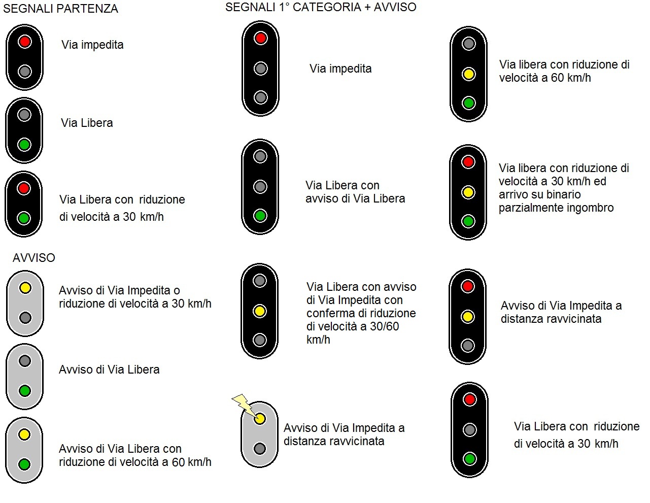

Sto parlando con un professionista del segmento, ma mi permetto di dissentire: ipotizzando una linea esercitata con DCO, quindi con comando remoto delle singole stazioni, secondaria, ma ove si vogliono evitare i perditempo di telefonare al DU per ottenere l'autorizzazione alla partenza, con annotazioni e scartoffie e cablogrammi, ritengo utile, se non necessaria, la presenza dei segnali di partenza. Certo, è prevista la riduzione di velocità a 30 km/h e basta, ma è raro che su una secondaria siano presenti scambi che consentano velocità maggiori in deviata. Si potrebbe comunque prevedere un ulteriore aspetto del segnale di protezione: avviso G/V, protezione G/V, nel caso di entrata a 60; nel caso di uscita, si potrebbe aggiungere un fuoco a luce gialla al segnale di partenza ed a quello di protezione (oltre a quella dedicata per la deviata), per poter presentare l'aspetto G/V, la sequenza potrebbe essere: avviso V, protezione G/V (ramo CT), partenza G/V.
Altrimenti avevo studiato anche questo segnalamento, sempre a fuochi di colore, ma con segnali di foggia "stradale":
segnalamento_r.jpg [ 233.41 KiB | Osservato 11621 volte ]
Ecco le varie configurazioni:
mio segnalamento 2 1.jpg [ 122.63 KiB | Osservato 11621 volte ]
mio segnalamento 2 2.jpg [ 103.71 KiB | Osservato 11621 volte ]
mio segnalamento 2 3.jpg [ 157.96 KiB | Osservato 11621 volte ]
Come segnalamento è forse meno caratteristico, ma anche più vicino a quello FS (più o meno).

Promosso, ma tu hai presentato un segnalamento con segnali a grappolo e non, come nel secondo caso con segnali a fuochi di colore.
Sappi che per "deformazione professionale" una secondaria con CTC...non la considero più secondaria, ma suburbana :)
La particolarità del segnalamento delle "concesse" italiane prima del rinnovamento era quello di realizzare rinnovamenti a macchia di leopardo, ovvero si rinnovavano gli impianti più "importanti" della linea cercando di automatizzare i nodi importanti. Gli "ACEI tipo SARI" della Parisini erano nati proprio con quest'ottica di risparmio tanct'è che per molti elementi si utilizzavano componentistiche commerciali e non strettamente ferroviarie.
Tieni anche presente che molte linee terminavano in stazioni FS con segnalamento FS per cui si cercava di non "modificare" troppo il segnalemento ufficiale RFI, questo per non indurre in errore i macchinisti.
cmq io preferisco il DU..... è più divertente.
A presto
MessaggioInviato: domenica 27 gennaio 2013, 21:07
Fatte modifiche al mio segnalamento...

Vista la recente uscita della sogliola in 0 da parte di Brawa, ho pensato: perchè non proporre qualcosa per fare 4 manovre? Mi son ben presto accorto che la scala 0 è ben ingombrante, ma io avevo in mente l'idea giusta!
SOGLIOLA ESPLOSIVA - LA FERMATA DI CONFINE
Confine, ultima fermata prima di Vignola sulla linea da Modena, era sede di un brevissimo raddoppio e di un raccordo: questo le consentì di sopravvivere alla chiusura della linea nel 1972, in quanto sporadiche tradotte ancora arrivavano dalla stazione di Vignola, ancora in servizio per i treni da Casalecchio. Il servizio verso la SIPE (Società Italiana Prodotti Esplodenti :!: ) era svolto generalmente da un locomotore FCV e da una sogliola, e consisteva in genere di pochi carri chiusi.
Il piano binari è piuttosto particolare: anche al vero, il raddoppio era più corto di una campata normale di linea aerea, ed il raccordo era costituito da un solo, semplice, binario che entrava nel cortile della fabbrica con un cancello, con l'edificio ed il marciapiede della fermata al di là del PL. Le ristrette dimensioni lo rendono adattissimo per una riproduzione credibile in 0 nell'ambito domestico (occupa 4 metri di lunghezza!, ma anche volendo ridursi, è ottimo per chi ha poco spazio in H0 (basteranno un paio di metri).
L'ambientazione può andare dal 1932 al 1992 (anche se, ultimamente, erano stati sostituiti pezzi della linea aerea SEFTA con altri di tipo FCV); fino al 1969 sulla linea veniva svolto servizio passeggeri, quello merci resistette fino al 1972 gestito dalla SEFTA, poi la linea fu qui troncata ed il servizio passò alla FCV. Per l'esercizio può bastare una sogliola e 2-3 carri chiusi di vario tipo.
Per maggiori informazioni segnalo l'articolo di photorail (a cui ho rubato il titolo): http://www.photorail.com/phr3-gli%20upd ... 202008.htm
Piano binari:
