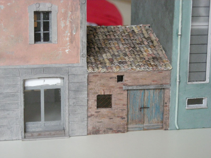

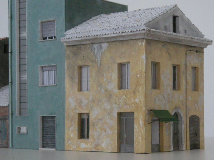

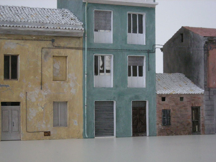

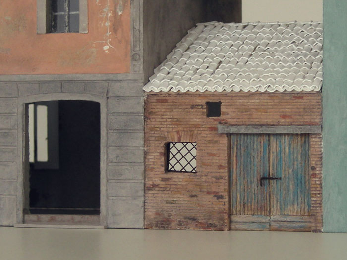

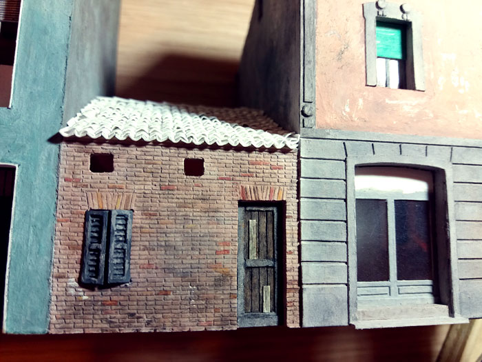

Altre porte, portoni e vetrine! Qui ho riprodotto un piccolo magazzino...
e1.jpg [ 69.46 KiB | Osservato 10644 volte ]
e2.jpg [ 90.37 KiB | Osservato 10644 volte ]
e3.jpg [ 94.1 KiB | Osservato 10644 volte ]
Materiali: forex da 2 mm inciso e verniciato per le pareti; compensato verniciato ed invecchiato, cartoncino e filo di rame per gli infissi.
Come sempre le persiane sono realizzate con le care vecchie fascette da elettricista.

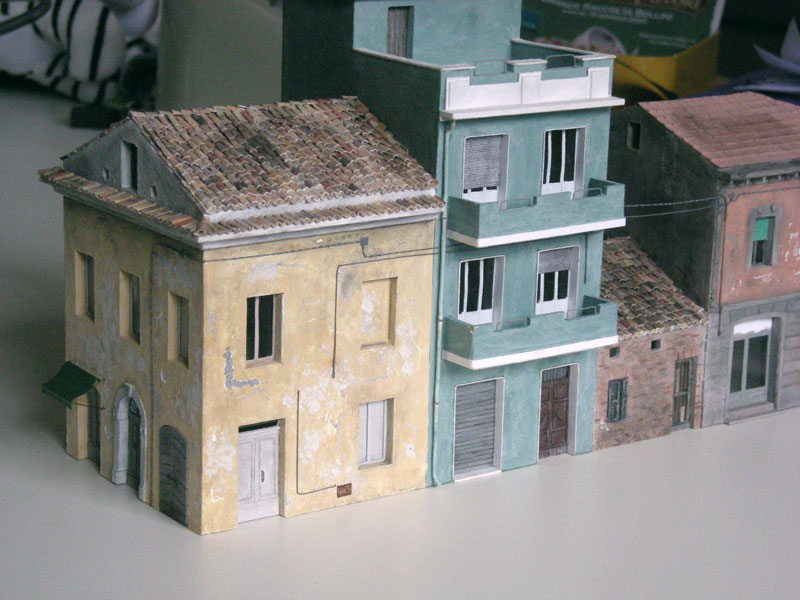

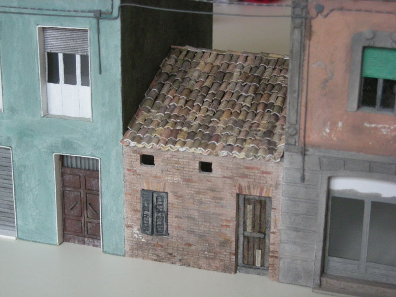

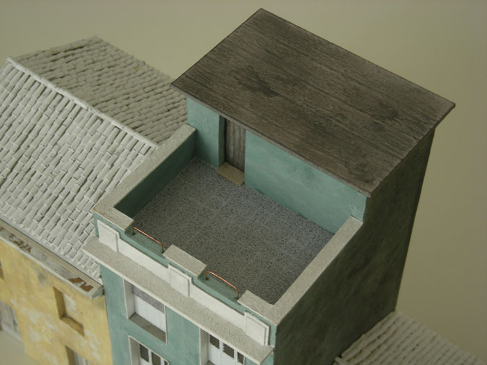

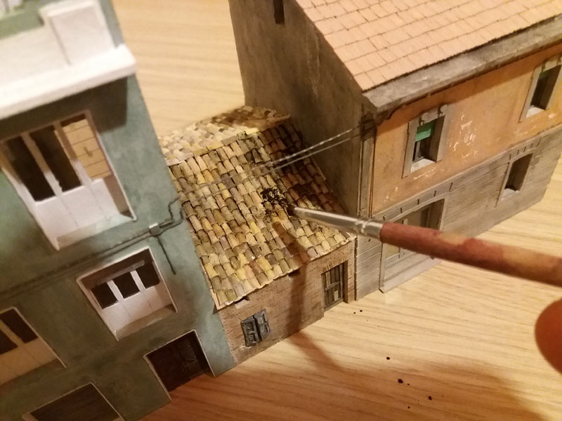

Iniziamo a mettere fili elettrici e telefonici, discendenti, tende ecc..
a1.jpg [ 63.89 KiB | Osservato 9754 volte ]
a2.jpg [ 51.92 KiB | Osservato 9754 volte ]
a4.jpg [ 65.52 KiB | Osservato 9754 volte ]
La tenda è ricavata da un ritaglio di volantino pubblicitario, datosi che è una carta molto sottile e, una volta verniciata, è possibile dargli quella "freccia" verso il basso che replica il peso del tessuto.

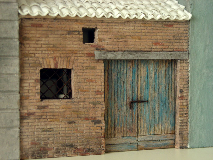

Con la carta dei volantini ho ricreato anche l' effetto della guaina sopra a questo tetto:
a5.jpg [ 60.09 KiB | Osservato 9754 volte ]
basta tagliare striscioline larghe 1 cm ed incollarle sovrapponendole di un mm una dopo l' altra...il risultato abbinato alla texture del pavimento del terrazzo a marmette a me soddisfa molto :D

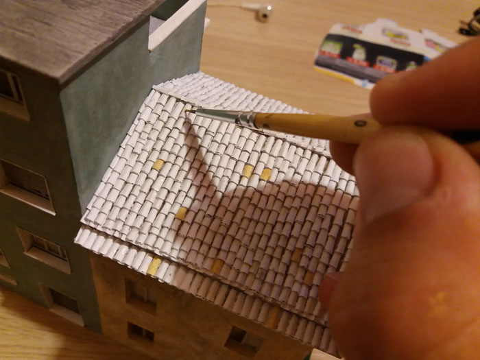

Iniziamo così la coloritura dei coppi:
a3.jpg [ 65.82 KiB | Osservato 9754 volte ]

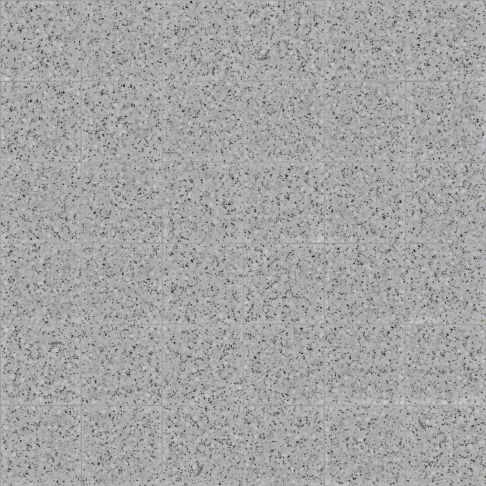

Per quanto riguarda la texture a marmette ho utilizzato questa immagine stampata al laser a qualità massima:
marmette.jpg [ 171.96 KiB | Osservato 9238 volte ]
L' immagine è stata stampata con il lato di dimensioni 29mm, per far sì che ogni marmetta in scala corrisponda al formato quadrato di circa 40 cm come nelle più comuni dimensioni reali.
Sempre riguardo la stampa, ho fatto diverse prove regolando contrasto e luminosità dell' immagine per avvicinarmi più possibile al risultato che avevo in mente, datosi che a volte i colori di ciò che si stampa non sempre coincidono con quelli che si vedono sullo schermo..

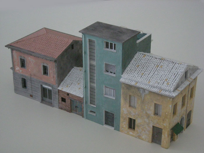

MessaggioInviato: giovedì 14 novembre 2019, 14:05
Messaggi: 174

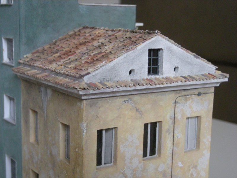

Dare il colore ai coppi dà tutto un altro impatto alla costruzione, una volta dipinti molto casualmente con tonalità che vanno dall' ocra chiaro al marrone scuro, sono stati sporcati con delle polveri colorate (nero, marrone e ruggine); l'invecchiamento del manto di copertura è ancora un work in progress...
