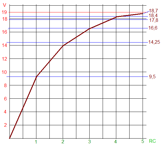

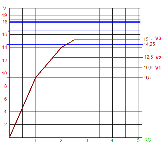

Nel modo di regolazione della tensione in uscita suggerito da Stefano (rampa1) si ha una rampa che è sempre uguale, nel caso, per esempio, di accelerazione: ossia che la tensione sul condensatore sia riferita a 19 V o ad una tensione minore la curva sarà schiacciata in alto ma avrà lo stesso andamento esponenziale. Ciò che ne risente, in questo caso è l'accelerazione, che sarà maggiore nel caso di tensione di riferimento più alta.
Nel caso precedente, (rampa2) ossia in quello di tensione fissa (19 V) e di regolazione con feedback, per mezzo della scelta dello zener, la curva di carica del condensatore, per effetto appunto del feedback sulla tensione in uscita, mantiene lo stesso andamento a tutte le tensioni in uscita scelte, appunto perché sempre riferita ai 19 V, fino al punto di Vu selezionata. Questo comporta un'accelerazione uguale per tutte le tensioni in uscita.
Ogni caso ha pregi e difetti, si potrebbero inserire entrambi, visto che i 2 reed costano 1 € l'uno e gli zener 30 cent. Così ci sono più modi di intervento.
Il disegno è fatto male, l'incremento di tensione dovrebbe essere del 63% ad ogni RC ma nel disegno è preso al 50%.

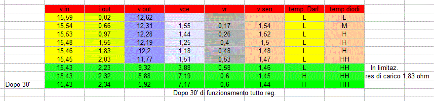

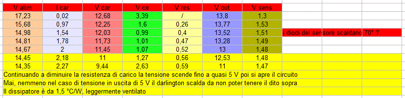

Arrivato alimentatore stabilizzato, come previsto il darlington scalda un po' di più, ma nulla di eccezionale, ecco le misure:
misura con alim stab..GIF [ 31.95 KiB | Osservato 5867 volte ]
con sensore.GIF [ 28.94 KiB | Osservato 5867 volte ]

Stamattina, munito di termometro, dopo circa 30' di funzionamento al max della dissipazione sul case del darlington ho misurato 74 °C e sui diodi ben 103 °C. Con ventilazione quasi assente. Con leggera ventilazione non si va sopra ai 65 °C sul darlington, niente ventilazione per i diodi, che sarebbero da 3 A, nel caso nostro la corrente che li attraversa è di circa 2,4 A.
C'è da tenere presente che si tratta di un caso limite, ossia di un corto circuito non netto.
L'alimentatore stabilizzato non scalda affatto.
Quindi, in questo caso, l'assorbimento max di ogni treno non può superare i 2 A, a 2,38 A ha inizio l'intervento del limitatore di corrente, che abbassa la tensione al binario.

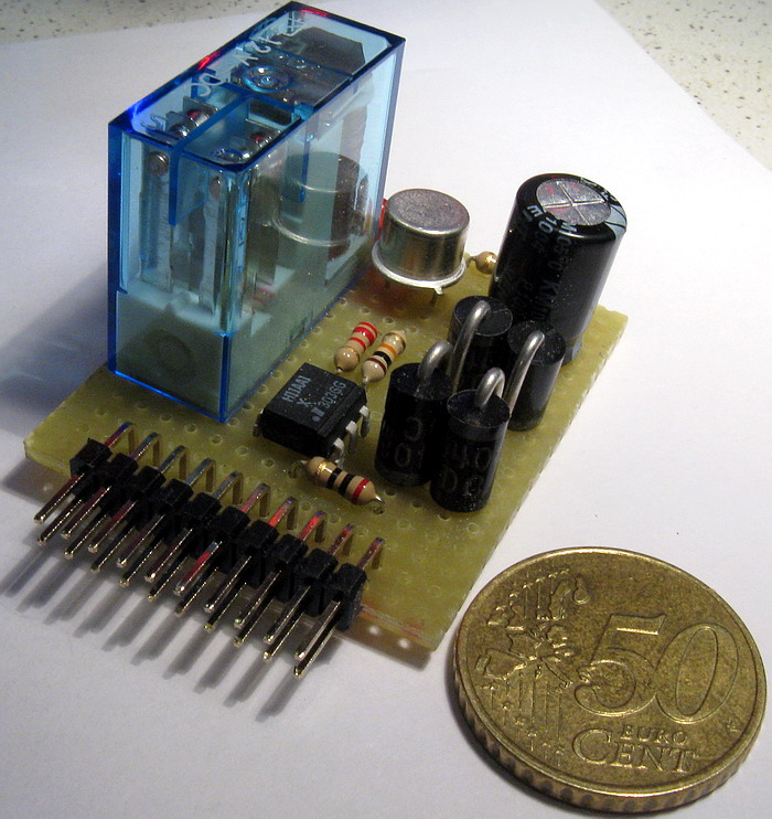

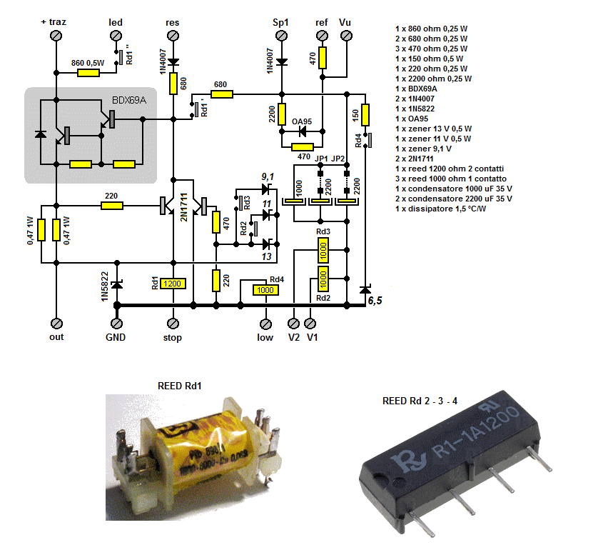

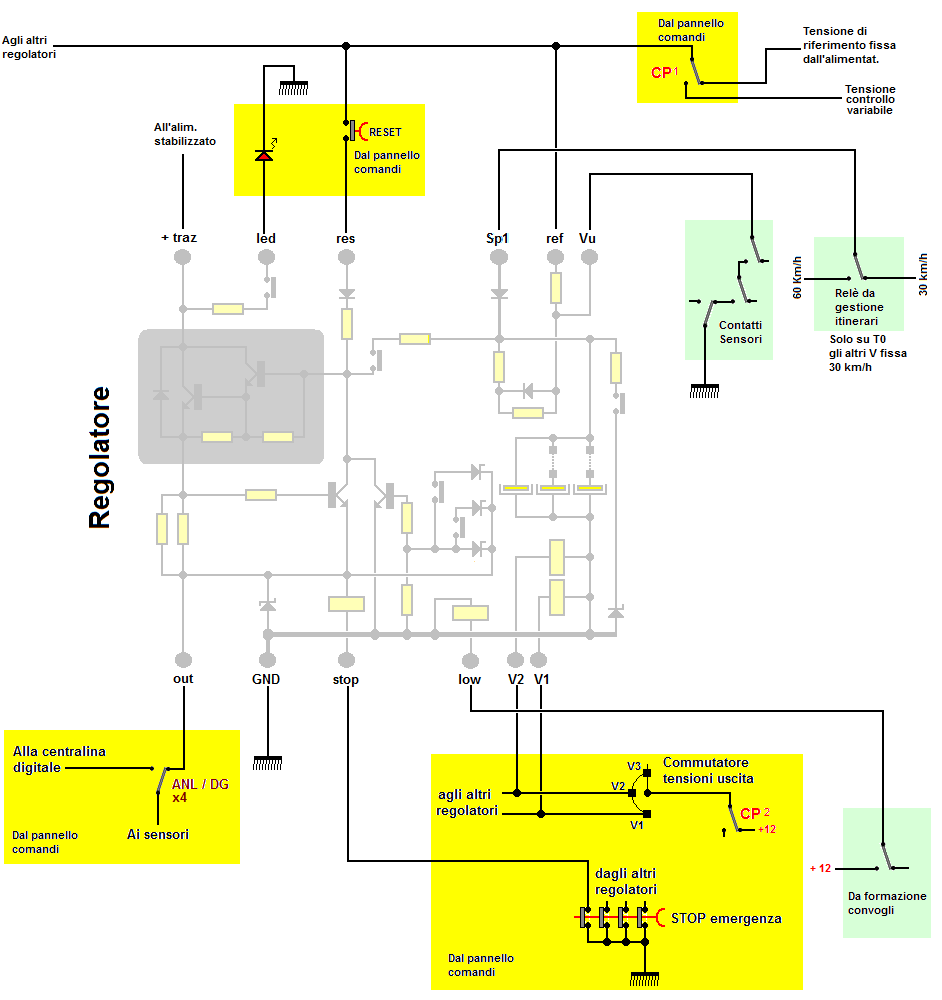

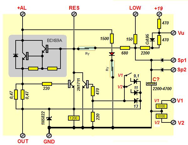

A questo punto lo schema può dirsi definitivo. Per ora, all'arrivo dei componenti, con l'aiuto di un amico che preparerà i PCB monterò le 20 sonde; 18 per il circuito + 2 di riserva.
Poi sarà la volta dei regolarori, 4 per il circuito + 1 di riserva, con questo schema.
REGOLATORE-5.gif [ 66.6 KiB | Osservato 5833 volte ]
collegamenti 1.gif [ 31.97 KiB | Osservato 5833 volte ]

Intanto un prototipo di sensore con 1000 fori.
tra l'altro, considerando il lavoro tra fare i PCB, la foratura e la saldatura, confrontandolo con il tempo che ho impiegato a fare questo, non so proprio se valga la pena il PCB.

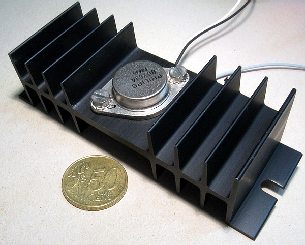

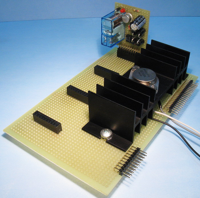

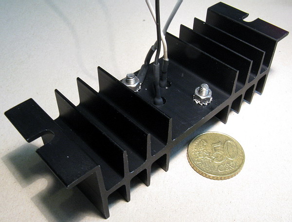

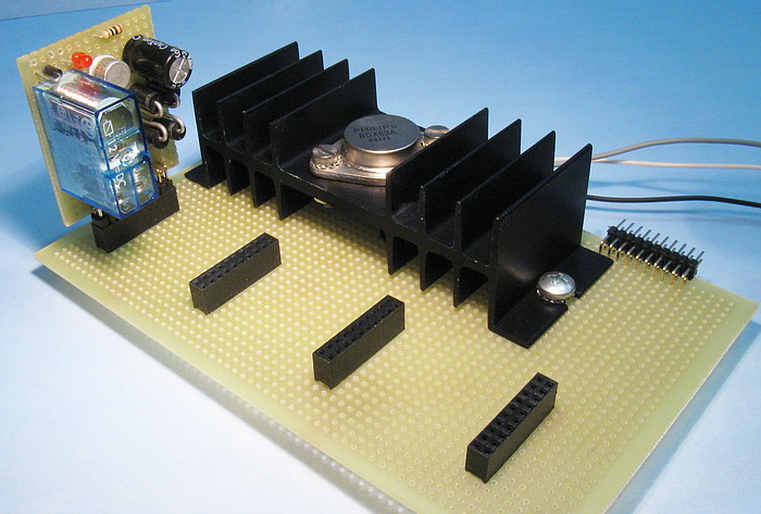

Il darlington ed il dissipatore cm 12 x 4.
Il sensore è stato provato a 2,5 A i diodi scaldano moltissimo (ma è regolare) il resto no. Nemmeno i connettori, che ho avuto l'accortezza di usare a 20 poli, raddoppiando i 10 necessari su due pin in parallelo.
Per il calcolo dell'ingombro nulla di meglio (almeno per me) di una 1000 fori. In questo caso farà da supporto al dissipatore, alloggerà i componenti del regolatore e sarà anche una sorta di piastra madre per i sensori, che saranno tenuti in posizione solo dalla pressione nell'innesto, più che sufficiente allo scopo.
2013-09-12 14-07-53.jpg [ 110.66 KiB | Osservato 5662 volte ]
2013-09-12 13-22-22.jpg [ 77.32 KiB | Osservato 5670 volte ]
2013-09-12 13-23-03.jpg [ 101.1 KiB | Osservato 5670 volte ]
