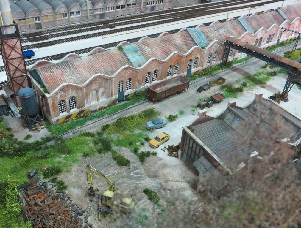

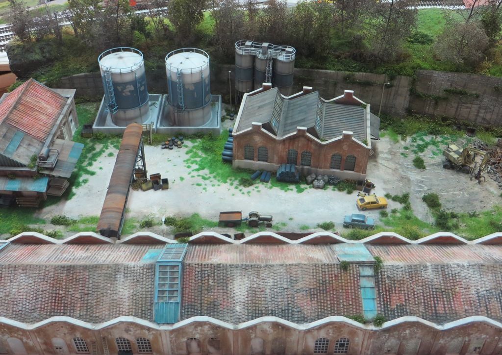

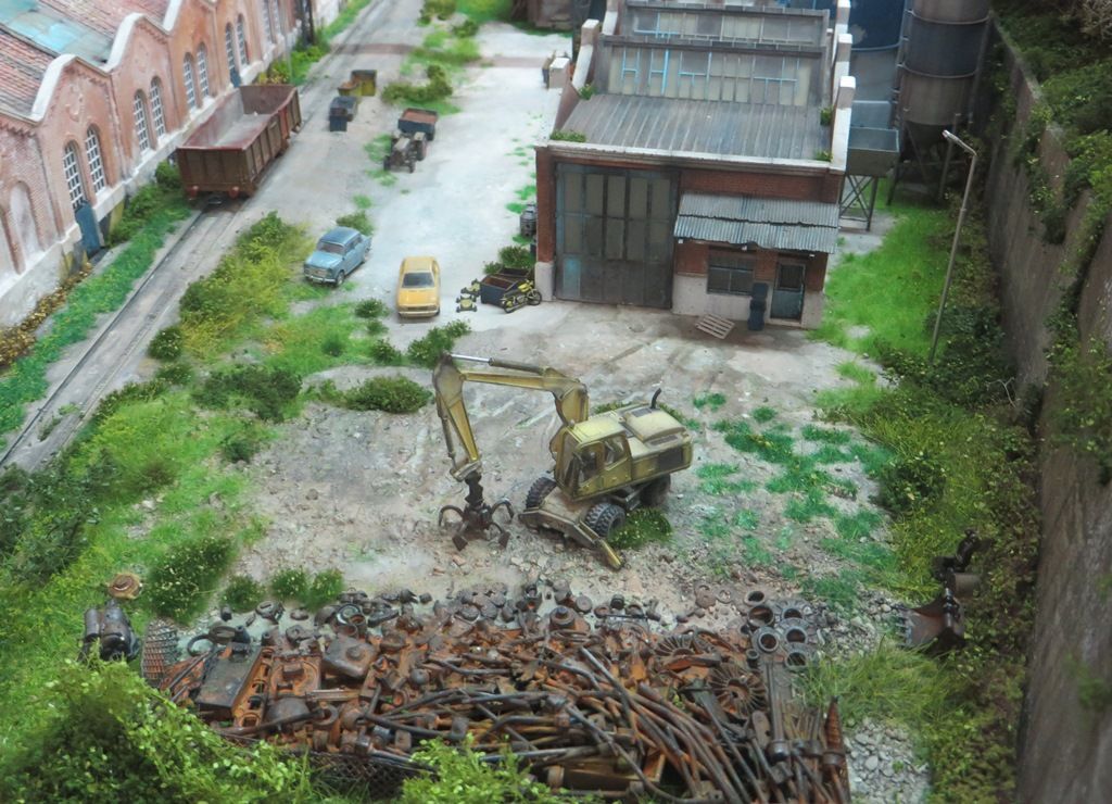

L'area destinata all'impresa di demolizione/rottamazione è ormai quasi completa, manca qualche dettaglio ma il grosso è fatto.
Alcune panoramiche.
Giuseppe

Qui ci vuole un bel articolone per TTM :D
Complimenti!

bellissimo!
quel muro di contenimento con la vegetazione è più vero del reale!!!
