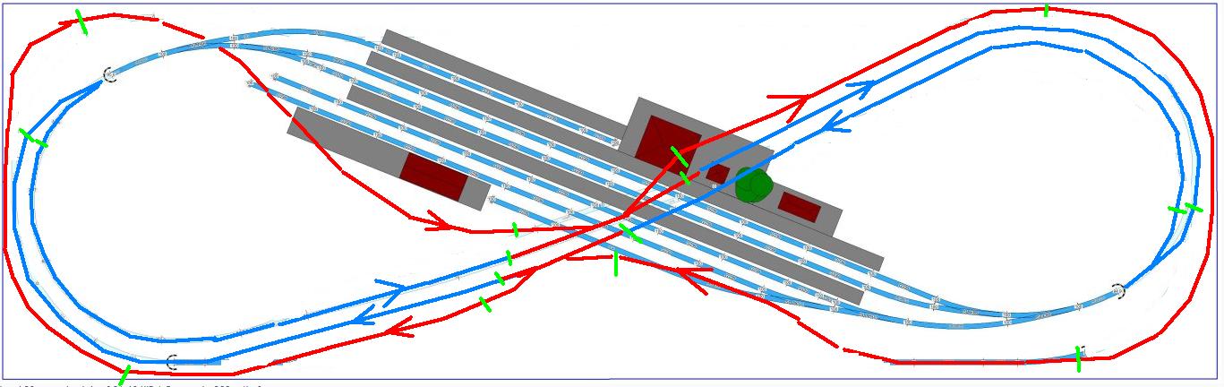

TRACCIATO
Vedendo il disegno postato da red707 noto che ci sono due raddoppi consecutivi in zona nascosta.
Se non si vuole complicare molto la parte elettrica occorre che gestiscano treni unidirezionali.
Possono contenere fino a due treni. Mandandone un altro, esso si fermerà al primo raddoppio, mentre partirà quello sull' altro binario. A sua volta questo si fermerà al raddoppio successivo e partirà quello che era già lì. Ha le stesse prestazioni di un blocco automatico a 3 sezioni.
Quando si vuole invertire il senso di marcia, occorre svuotare i raddoppi chiamando in stazione tutti i treni, poi si può iniziare ad inviarli in senso opposto di nuovo verso la zona nascosta. Come modello di esercizio mi pare un po' complicato.
Il punto è proprio la bidirezionalità del tratto nascosto. E' indispensabile che il meccanismo possa gestire contemporaneamente treni in entrambe le direzioni.
Potrebbe essere, come affermava Bomby, un fascio di tre binari originato con scambi tripli.
Il fascio a tre binari gestisce tre treni, ovvero uno in più dell' originale, ma i treni possono avere direzioni diverse. Occorre, però, pensare a come gestire la zona nascosta.
MANUALE
Un modulo ad assorbimento (circuito di binario) per ogni scambio triplo ed uno per ogni binario di raddoppio.
Lato cuore degli scambi, il circuito di binario non potrà coincidere con la giunzione, ma dovrà essere fatta una giunzione isolata a 5 .. 10 cm di distanza per evitare interferenze fra i rotabili.
Poi si potrà gestire con un piccolo quadro sinottico con cui vedere l' occupazione dei binari nascosti e che raggruppa anche i comandi per gli scambi.
Necessita di avere assi conduttivi almeno sull'ultimo vagone, meglio se tutti o quasi tutti. Ma non è una cosa difficile.
AUTOMATICO
Una estensione del sistema precedente può avere la visualizzazione tramite schermo PC con programma di circolazione automatica, limitato alla zona nascosta. La zona in vista sarà a comando manuale.
Si dovrà pensare ad un sistema (levetta del segnale o qualcosa di simile) per comandare al sistema automatico quale treno far uscire dal ricovero inferiore.
CINTURA
Altrimenti, aumentando la complessità, ma aumentando i treni stivabili a 6, si potrebbe inserire al piano inferiore una cintura (vedi sistema di Klausen21).
Ecco una possibile attuazione :
Cintura con discese a doppio binario - 1.JPG [ 97.16 KiB | Osservato 7149 volte ]
L' ho disegnato anche con salite a semplice binario. Se interessa lo metto.

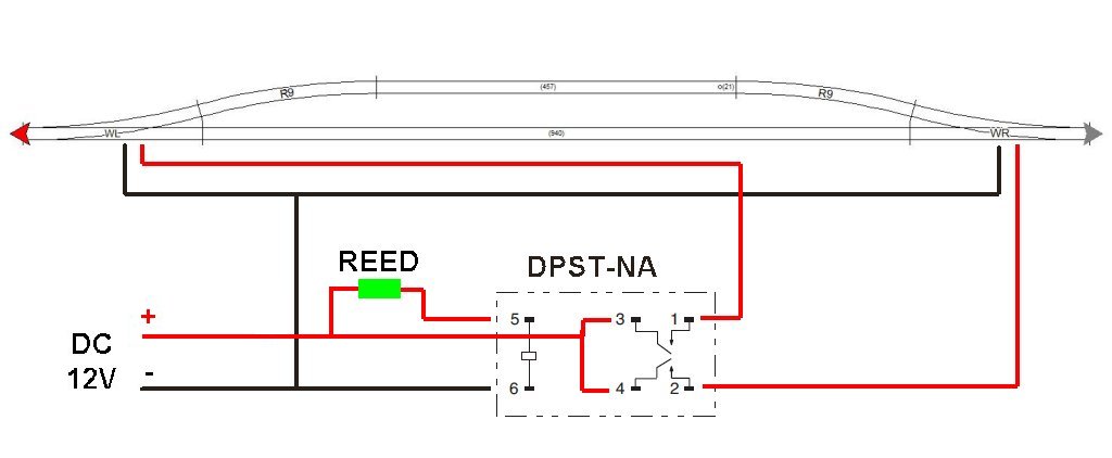

Vediamo un po' in modo da fare una botta di conti....
Allora, vediamo se ho capito bene, ho buttato giù uno schema di come potrebbe essere un collegamento. In realtà per semplicità è solo "mezzo" collegamento nel senso che comanda solo il passaggio da corretto tracciato a deviata, non viceversa (ovviamente il secondo reed e il secondo relé avranno comportamento speculare). Ho omesso anche il diodo&co. per semplificare lo schema.
reed1.jpg [ 40.78 KiB | Osservato 7011 volte ]
C'ho preso? Ho pensato che dovendo muovere 2 scambi, inutile sovraccaricare i singoli contatti, perciò ho pensato di usare un DPST anziché collegare due contatti all'uscita di un SPST.
Questo potrebbe essere un relé adatto? Relè monostabile DPST-NA Omron G4W-2214P-US-HP-DC12, 10 A, bobina 12 V dc, montaggio PCB http://it.rs-online.com/web/p/rele-monostabili/8074034/

Il punto è che se il magnete per qualche motivo si ferma sul reed, il relè resta eccitato e la bobima del motore dello scambio si frigge in pochi attimi.
Devi prevedere una protezione tipo scarica capacitiva. Con pochi componenti di bassissimo costo sei al sicuro.
Per i dettagli lascio intervenire chi è più esperto di me.
Sì, infatti, quella è già prevista, sia come meccanismo di protezione che per la forza, considerando che il circuito deve muovere 2 scambi contemporaneamente, soprattutto se poi userò i motori peco che sono sull'assetato...

red707
ok, hai amplificato il segnale che giunge dal reed. Bene.
Ma, come nota anche ciruxtrain, se il magnete si ferma sul reed, allora l' elettromagnete dello scambio continua ad essere alimentato.
Devi anche separare il circuito dei reed e bobine da quello degli elettromagneti.
Precisamente :
- ok reed e bobine relè alimentati a 12V
- bobine scambi e contatti relè, invece, vanno alimentati a 15 Vac, altrimenti ti occorre quell' alimentatore da Startrek che avevi citato
Poi, per completare il circuito, devi mettere un altro relè e ripetere il circuito per l' altro binario.
Bene. Allora :
- se sostituisci ai due relè un solo relè bistabile, allora ti ritrovi gratis il commutatore di alimentazione ai binari, che ora hai lasciato agli scambi. Notare che, in caso di contatto rovinato, è assai più semplice sostituire il relè piuttosto che lo scambio.
- se comandi le bobine degli scambi con scarica capacitiva, elimini il problema del magnete che si ferma sul reed, e cessa la necessità di una alimentazione in altrenata.
Ed è il circuito che ti avevo mostrato.
Però, capisco una cosa. Se mi danno uno schema e mi dicono di usarlo, non c' è verso. Prima voglio capire bene come funzione, poi voglio capire se è veramente adatto alla mia necessità.
Quindi capisco il tuo approccio nel fare un passo alla volta. Meglio andare piano e capire cosa si fà, che arrivare in fondo senza dominare il sistema.
Poi capisco anche che, fra n-mila pagine di interventi, sia difficoltoso spulciare e capire i punti da seguire e quelli da scartare.
Continua a progettare !
