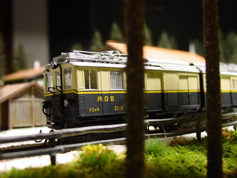

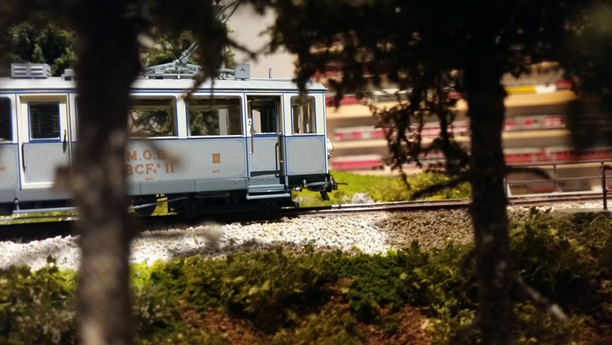

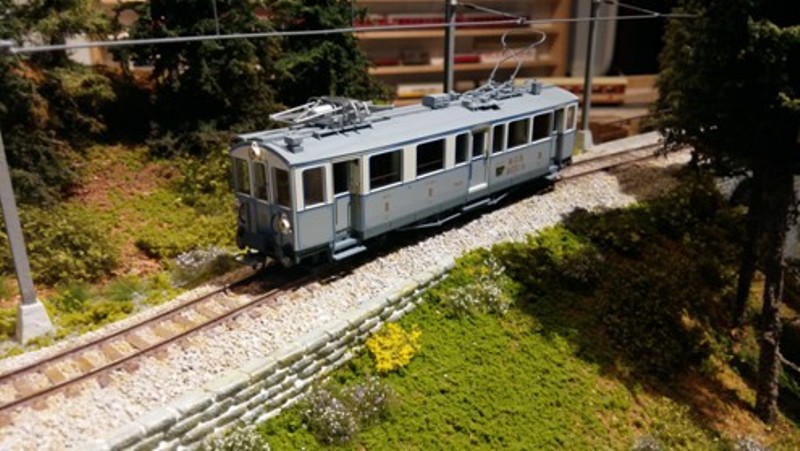

io non mi preoccuperei più di tanto.. In quello spiazzo io ci metterei un boschetto di abeti e larici di pregio e vedere il treno che esce, passa sotto la tettoia intravedendo il tutto attraverso gli alberi è fantastico :D :D :D Io uso spesso questa ambientazione che dà molto realismo. D'altra parte in Svizzera o le rotaie tagliano attraverso il bosco o quando finisce il bosco, rotaie e grande prato da taglio. Questo è un dioramino 40x100 uso foto per farti capire dal lato di chi guarda

Ma questa motrice sarebbe un modello REALE?? Cioè a dire , anche quella vera hà 2 pantografi DIVERSI ??
:shock:
e dopo, ci puoi dire che modello sarebbe , e chi lo fa?? La Bemo ???
grazie
ML

@Taurus484. Si è un prototipo veramente esistito (esistente?), con due prese di corrente differenti, e la fa Bemo.
