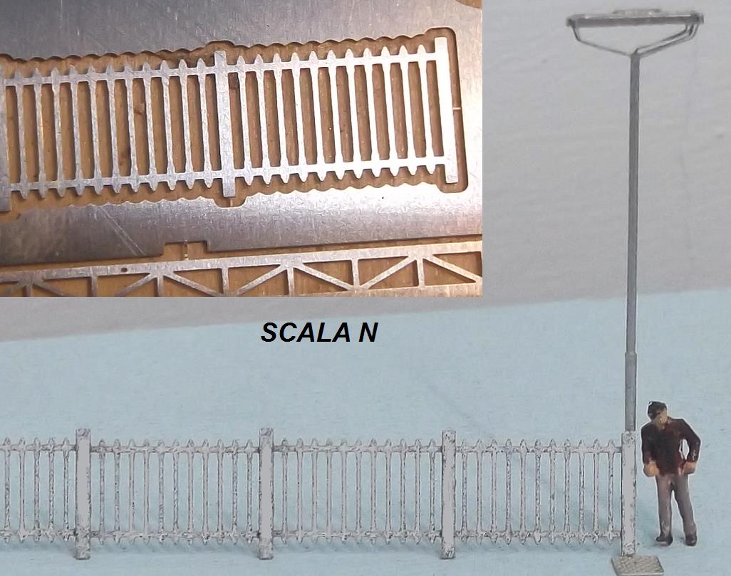

Realizzata in alpacca...
staccionata n.JPG [ 135.21 KiB | Osservato 5744 volte ]

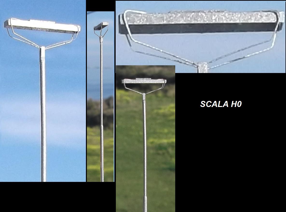

Ecco il lampione verniciato :)
Siccome ne voglio fare fotoincidere un pò per un diorama che devo realizzare, se c'è qualcuno interessato me lo faccia sapere, così ne faccio fotoincidere qualche altro in più.
Scrivete pure alla mia email:
latorrealex@libero.it
cetra h0 ok.JPG [ 77.4 KiB | Osservato 5660 volte ]

Ho cercato di fare del mio meglio...spero di esserci riuscito :)
cetra2 - Copia.JPG [ 74.43 KiB | Osservato 5628 volte ]

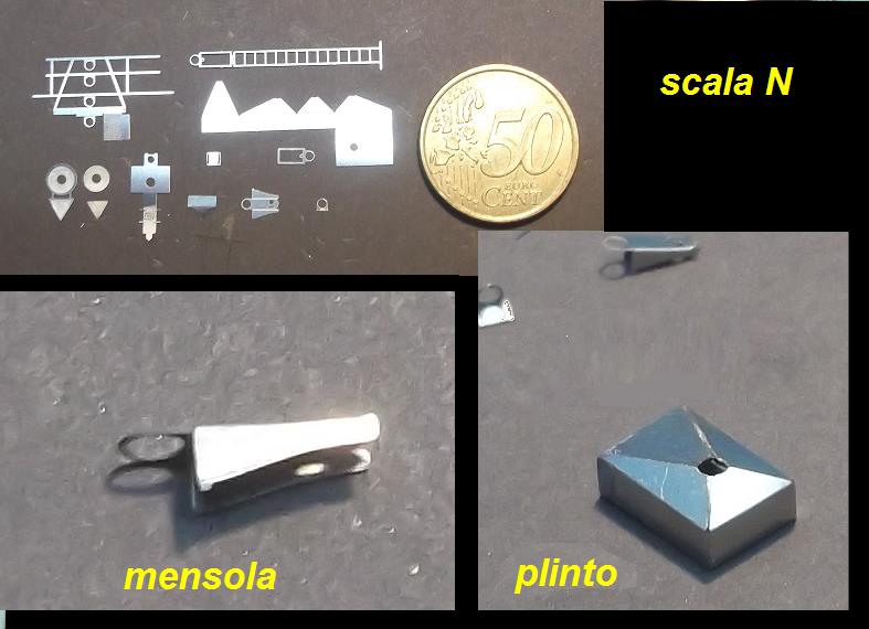

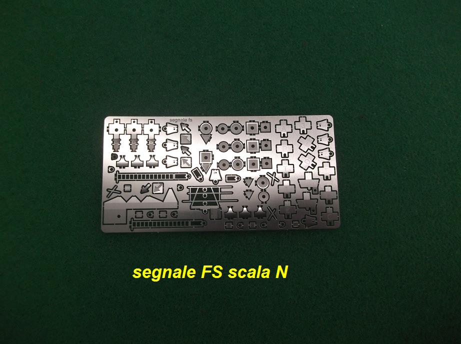

Si inizia il montaggio, ma il tempo è sempre tiranno.... :(
kit1.JPG [ 106.88 KiB | Osservato 5569 volte ]
kit2.JPG [ 77.66 KiB | Osservato 5569 volte ]

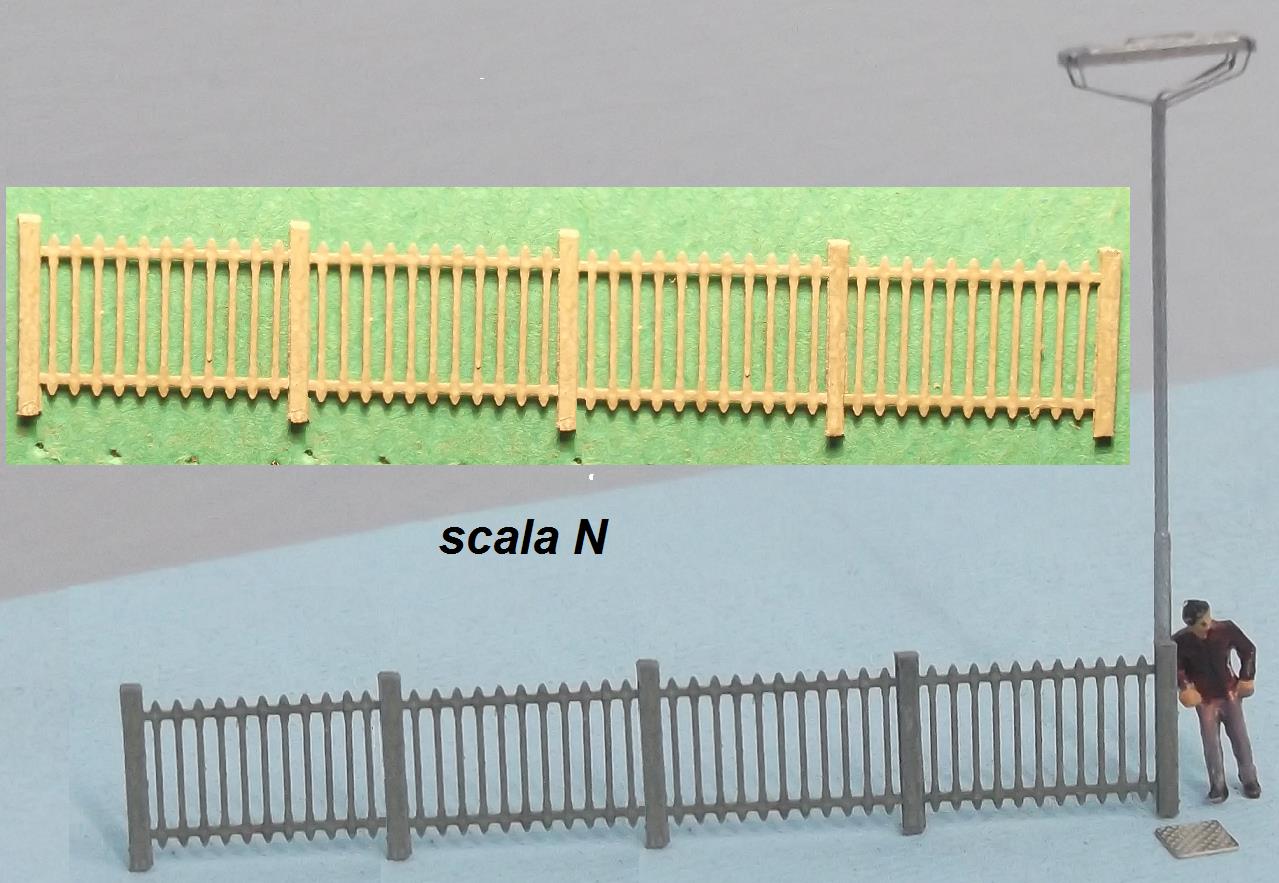

Ho migliorato un pò l'aspetto della staccionata :)
PS: Grazie Max per aver accorpato tutti i miei post sulla fotoincisione.Così è meglio di un Blog costantemente aggiornato su tutto in un colpo solo :wink:
stac cet.JPG [ 126.69 KiB | Osservato 5484 volte ]

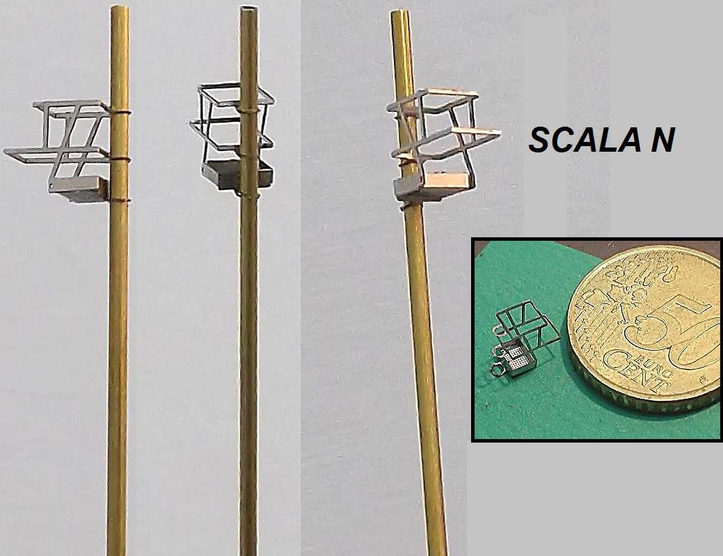

Prova montaggio terrazzino...
terrazzino3.JPG [ 93.91 KiB | Osservato 5453 volte ]

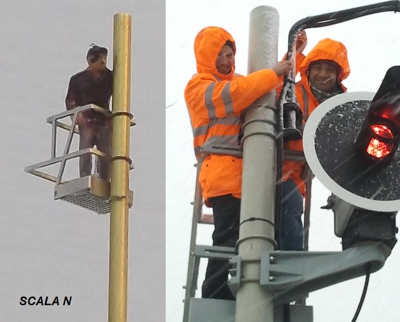

Giusto per valutare le proporzioni...
proporzioni2.JPG [ 54.77 KiB | Osservato 5428 volte ]

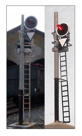

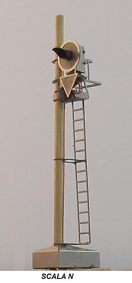

Ecco il segnale assemblato ma ancora da verniciare.Siate clementi è il mio primissimo segnale a stante in scala N che ho realizzato in fotoincisione :oops:
segnale n.JPG [ 31.24 KiB | Osservato 5366 volte ]

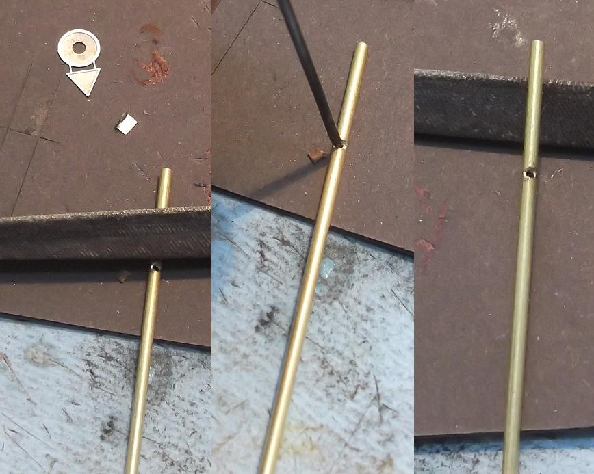

Vi svelo un segreto per fare un foro preciso senza trapanino.
Prendete il tubetto cavo di ottone o rame, segnate il punto in cui volete forare e con un limetta assottigliate la parte.Poi con un ferro o forcina appuntita "sfondate" la parete resa sottile dalla lima e il gioco è fatto.Preciso, facile e veloce ;)
Per far scorrere i fili del led all'interno, saldateli al filo guida e tirateli delicatamente.Se non sbaglio ho fatto un video su come fare.
foro.JPG [ 79.81 KiB | Osservato 5359 volte ]

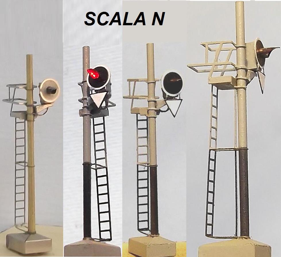

Ecco il segnale verniciato frettolosamente...come al solito le cose viste dal vivo rendono di più :oops:
Configurazioni possibili.Alcune cose sono delle novità per la scala N :)
vn.JPG [ 19.12 KiB | Osservato 5245 volte ]
configurazioni.JPG [ 67.88 KiB | Osservato 5245 volte ]
segnale 4.JPG [ 92.47 KiB | Osservato 5312 volte ]
