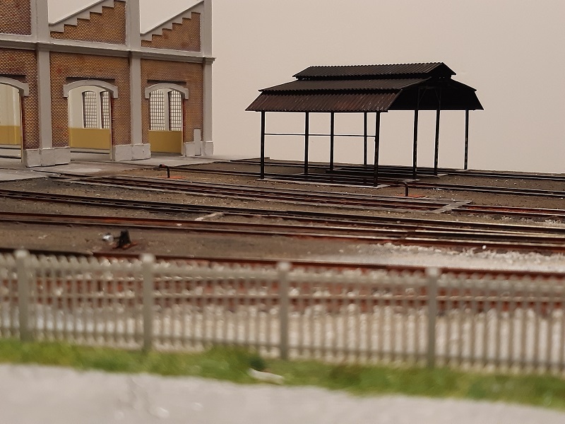

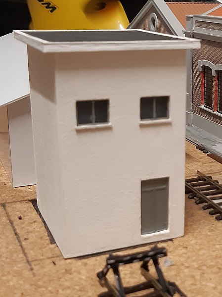

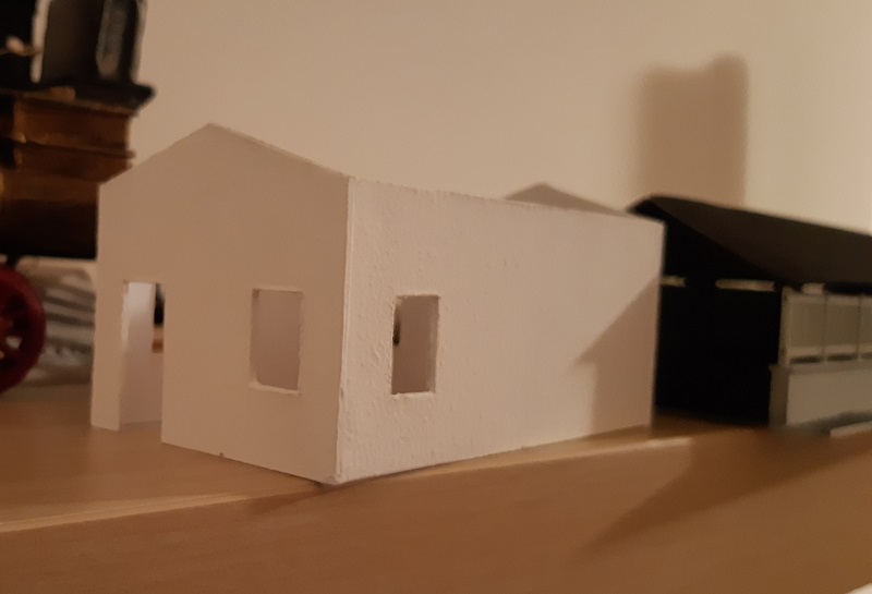

Piccoli passi…

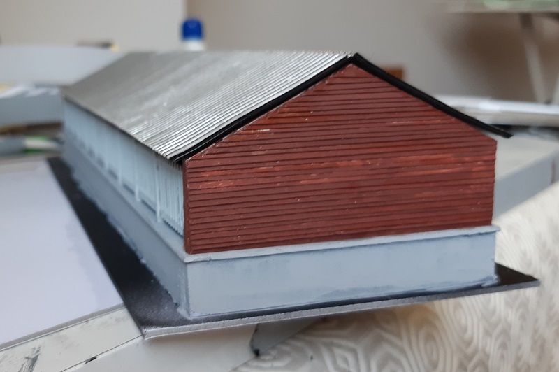

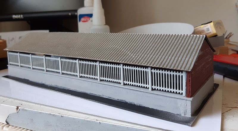

Ho iniziato la costruzione di qualche edificio di contorno…
0001 20200905_141149.jpg [ 117.21 KiB | Osservato 7815 volte ]
0002 1973.10.04 DL Treviso Snatmann.jpg [ 166.22 KiB | Osservato 7815 volte ]
0003 20200913_103114.jpg [ 92.31 KiB | Osservato 7815 volte ]
0004 1973.09.03 DL treviso Cividini.jpg [ 177.25 KiB | Osservato 7815 volte ]
0005 20200913_103138.jpg [ 112.09 KiB | Osservato 7815 volte ]
0006 1978.05.14 DL Treviso Enrico Paulatti.jpg [ 127.29 KiB | Osservato 7815 volte ]
0008 20201013_234853.jpg [ 74 KiB | Osservato 7815 volte ]

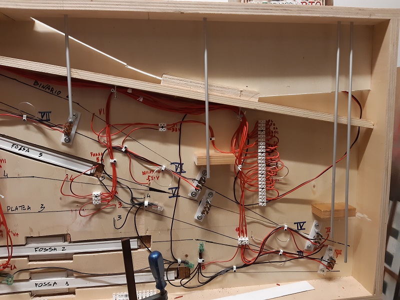

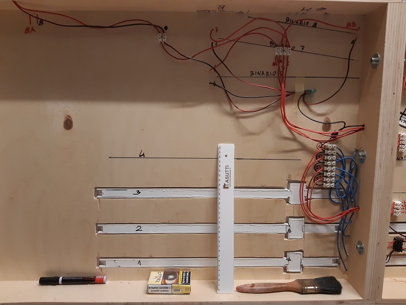

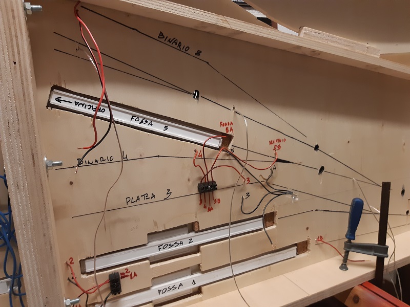

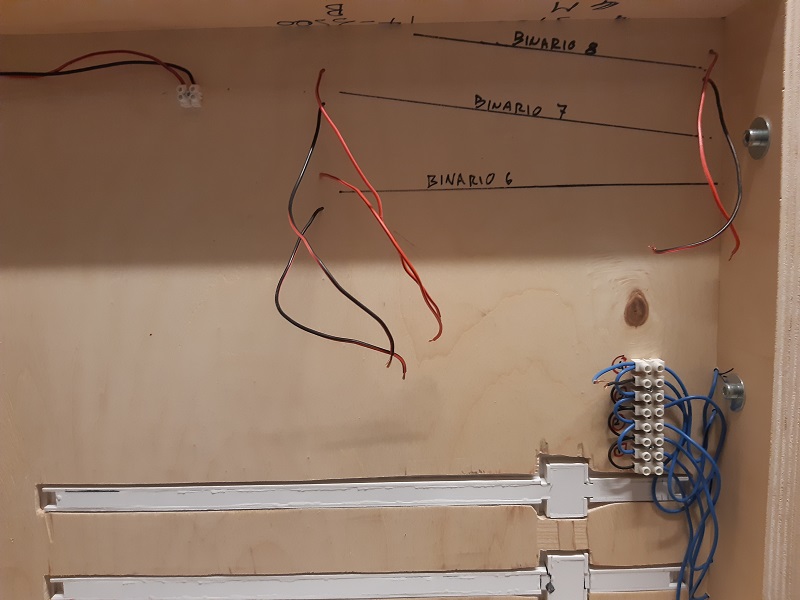

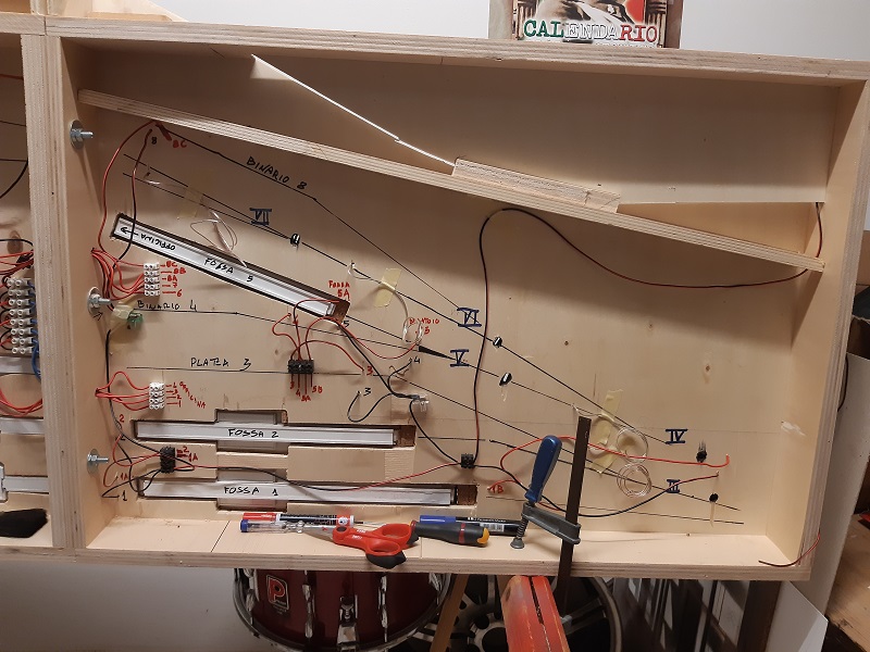

…ma prima di proseguire con la parte superiore ho voluto/dovuto dedicarmi alla parte elettrica: sia per la comodità di poter lavorare con i moduli in verticale, sia per la possibilità d’intervento con modifiche meno invasive in caso di malfunzionamenti e/o errori…
Premetto che ho “dovuto” sezionare tutti i binari perché al momento non possiedo macchine digitali. Quindi ho predisposto tutte le discese elettriche sia delle parti sezionate che dei cuori degli scambi.
0010 20200915_203947.jpg [ 112.31 KiB | Osservato 7815 volte ]
0011 20200915_203944.jpg [ 162.11 KiB | Osservato 7815 volte ]
0012 20200916_001633.jpg [ 134.77 KiB | Osservato 7815 volte ]
0013 20200916_001645.jpg [ 182.55 KiB | Osservato 7815 volte ]
Verificato che tutti i binari fossero correttamente alimentati, ho completato la massicciata…
0020 20200924_222153.jpg [ 206.33 KiB | Osservato 7815 volte ]
0021 20200924_222251.jpg [ 278.02 KiB | Osservato 7815 volte ]

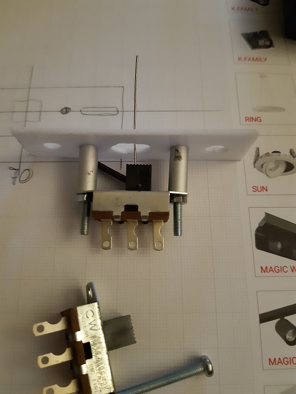

Non avendo l’obiettivo di realizzare un diorama operativo, non avevo intenzione né di elettrificare i binari né di motorizzare i deviatoi e tantomeno polarizzarne i cuori.
Però visto che ormai il più era fatto, …e per non pregiudicare in futuro eventuali sviluppi funzionali, ho cercato di predisporre il tutto per il “movimento”….: ecco il motivo dei sezionamenti dei binari, dell’isolamento elettrico dei cuori dei deviatoi, del movimento meccanico degli aghi…

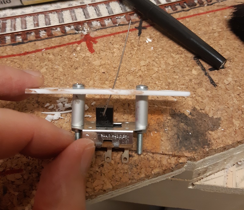

Per il movimento degli aghi, e contemporanea polarizzazione del cuore, sicuramente la soluzione più semplice sarebbe stata comprare l’apposito motore sottoplancia…
Scimmiottando qualche articolo visto a suo tempo nelle riviste e in qualche forum ho provato a realizzare un movimento manuale. La scelta più ovvia è usare un deviatore per polarizzare il cuore e muovere gli aghi allo stesso tempo.
…quindi schizzo veloce dell’idea…
0029.jpg [ 159.99 KiB | Osservato 7780 volte ]
…prototipo realizzato con un pezzo di plastica bianca (molto rigida… …forse plex…) trovata a casa…
0030 20201002_181850.jpg [ 113.94 KiB | Osservato 7780 volte ]
E una volta provato, ecco la conferma dei dubbi che avevo…
L’interruttore non ha abbastanza corsa per muovere con sicurezza e senza incertezze gli aghi…
0031_20201002_184658.jpg [ 202.06 KiB | Osservato 7780 volte ]
Comunque lo sconforto è durato un istante... ...la soluzione era semplicissima e a portata di mano...

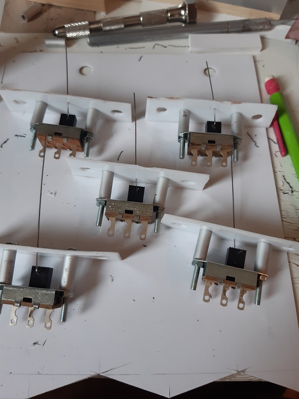

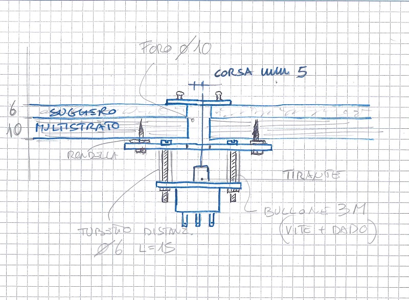

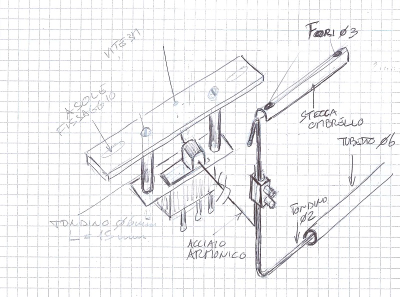

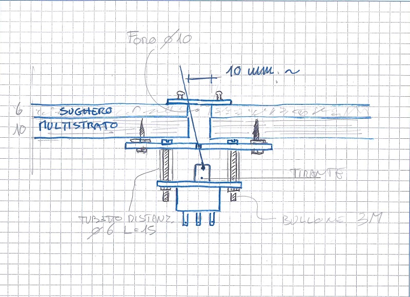

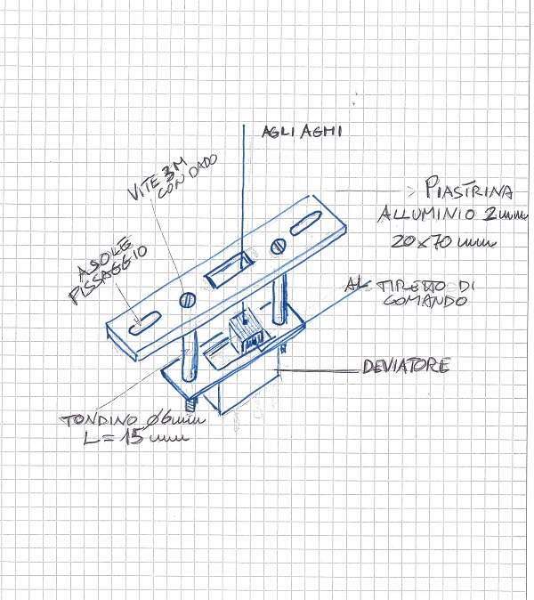

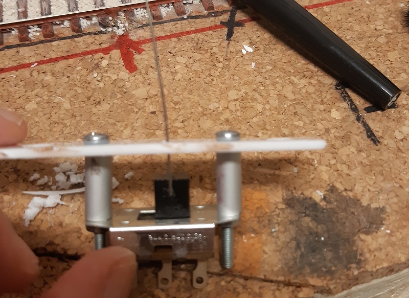

La corsa di circa 5 mm dei deviatori che avevo comprato, complice ovviamente la flessibilità del filo d’acciaio armonico inserito verticalmente nel cursore, non è sufficiente per permettere agli aghi degli scambi un movimento meccanico preciso e sicuro.
0028 20201015132040542_0002.jpg [ 207.18 KiB | Osservato 7657 volte ]

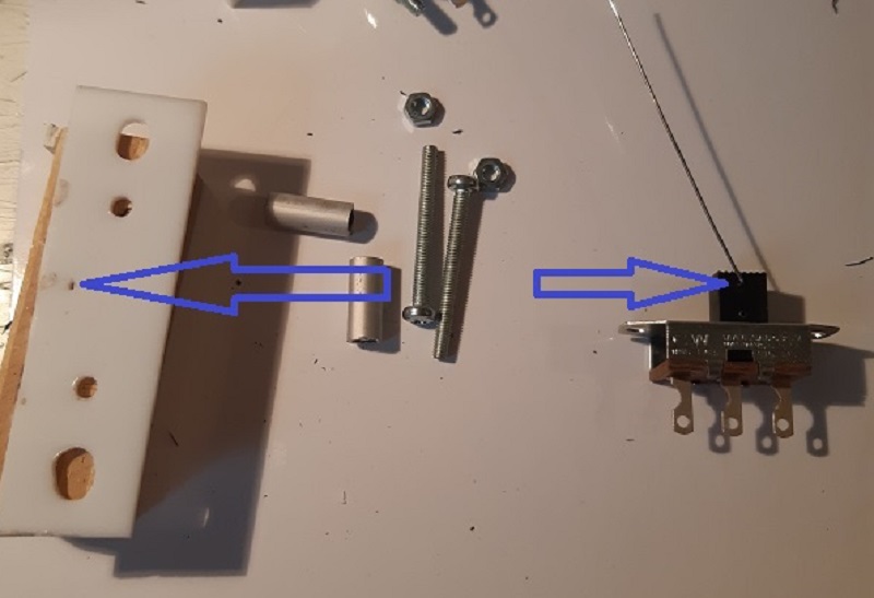

La prima idea che mi è venuta è stata di creare una leva di 1° grado con il fulcro più vicino al cursore.
0029 20201015132040542_0001.jpg [ 199.81 KiB | Osservato 7657 volte ]
Su quella che avrebbe dovuto essere la “piastrina di alluminio” ho fatto al posto dell’asola, un foro che fa da fulcro all’astina in acciaio armonico, piegata poi a 90° e inserita lateralmente al cursore in modo che potesse ruotare liberamente.
0030 20201003_102859.jpg [ 86.15 KiB | Osservato 7657 volte ]
Approntato il nuovo prototipo e verificata la più che soddisfacente funzionalità…
0031 20201002_223103.jpg [ 222.57 KiB | Osservato 7657 volte ]
0032 20201002_223117.jpg [ 200.39 KiB | Osservato 7657 volte ]
…non ho saputo attendere per procurarmi i materiale adeguati e previsti, così ho realizzato tutti e cinque gli "accrocchi" con materiali che avevo a portata di mano.
0033 20201003_111718.jpg [ 127.77 KiB | Osservato 7657 volte ]
…ultima cosa interessante, il costo… Io ho dovuto comprare solo i “deviatori a slitta per montaggio ad incasso”.. …0.70 euro/cad. !

Perdonami, ma non so se ho ben capito.
Per girare uno scambio, devi mettere la mano sotto, identificare il micro, inserire il dito nel telaio che hai creato, e muovere la levetta nera con la punta del dito dato che in mezzo hai l'asta fulcrata di movimento. Giusto?
(L'idea di fulcrarla è geniale ...)
Ma non è decisamente molto problematico ...... se ho ben capito come dovrebbero funzionare?
Adesso dico la fesseria del secolo. Ocio .... :)
Ma costruirsi 5 macachi in scala realmente funzionanti, è un opzione difficile per le tue ... indiscutibili (dopo quanto visto) manualità?
Per il resto di quanto visto nelle immagini ... solita bocca aperta di ammirazione.
No, sarebbe un casino...
Se vedi dagli schizzi che ho fatto, ho previsto un "tiretto" che ho portato all'esterno del telaio del diorama. Domani posterò delle foto per mostrare come ho fatto...

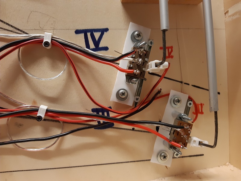

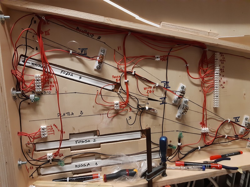

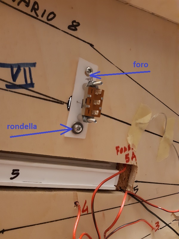

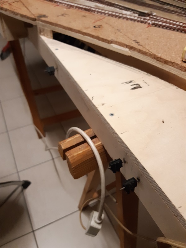

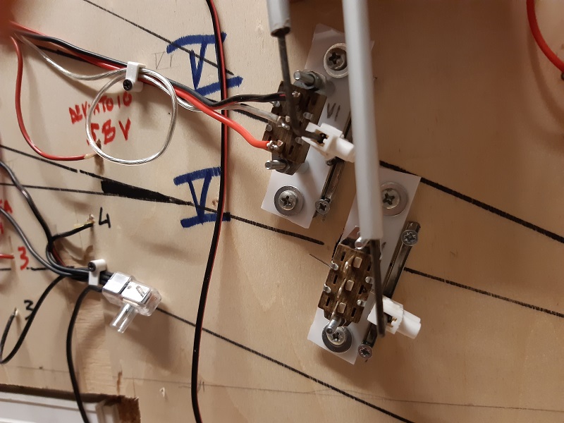

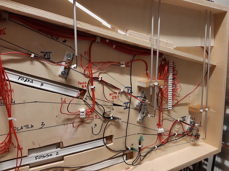

Fissare “sottoplancia” i cinque “accrocchi” è stato semplicissimo: avendo predisposto la piastrina in plastica con i fori di fissaggio al piano molto larghi, l’ho “pizzicata” tra due rondelle così, prima di serrare a fondo le viti, potevo spostarla e regolarne esattamente la posizione.
Forse si capisce meglio dalla foto.
0035 20201003_133524.jpg [ 124.55 KiB | Osservato 7421 volte ]
La rondella tra piano e piastrina in plastica in realtà l’ho dovuta inserire per compensare lo spessore della testa della vite 3M… L’ideale, per un lavoro pulito, sarebbe stato usare una piattina in alluminio, fare i fori e le asole necessarie e svasare i fori di fissaggio del deviatore, usando poi viti adeguate…
A questo punto ho potuto completare l’impianto elettrico saldando i cavi al deviatore e tagliare l’eccedenza dell’astina in acciaio armonico sotto il “piano del ferro”…
0036 20201010_125856.jpg [ 212.2 KiB | Osservato 7421 volte ]
Temporaneamente ho poi collegato con dei ponticelli tutti i sezionamenti, in attesa di preparare un semplice quadretto di comando.

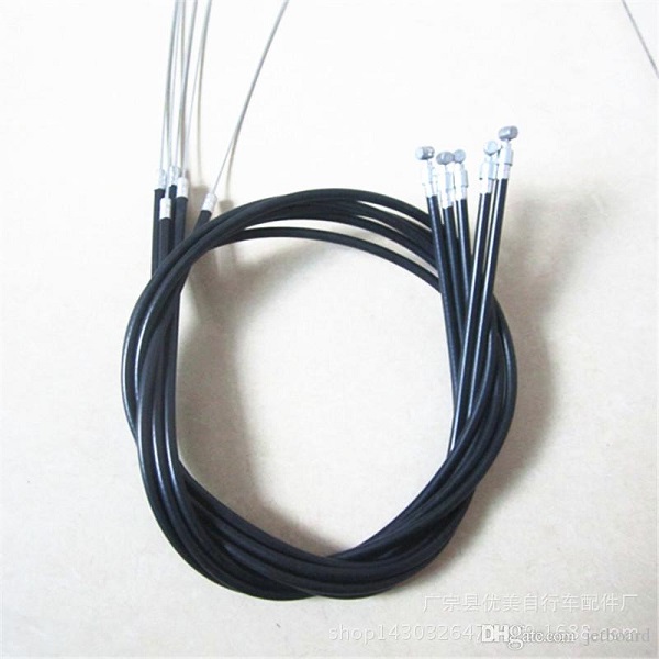

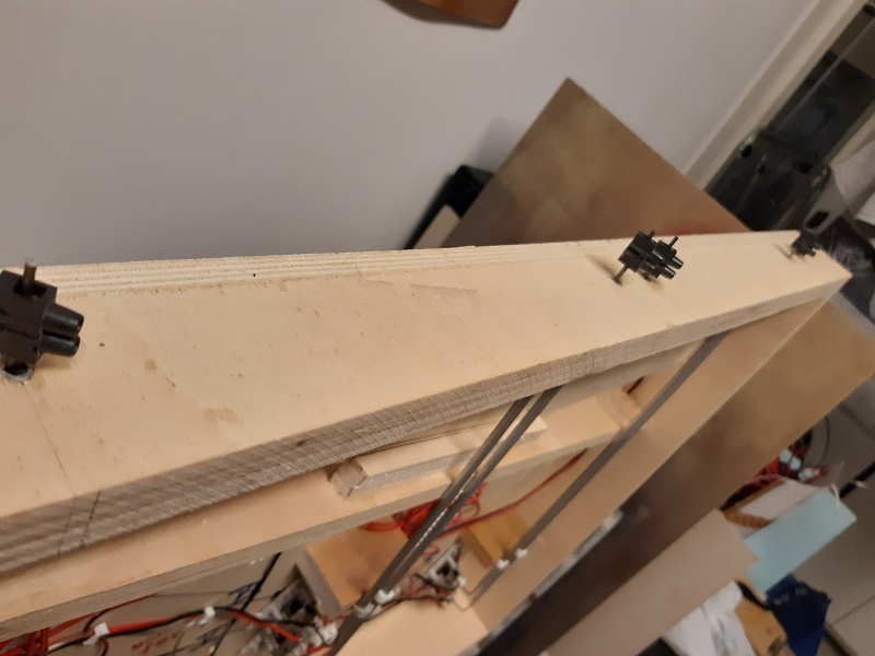

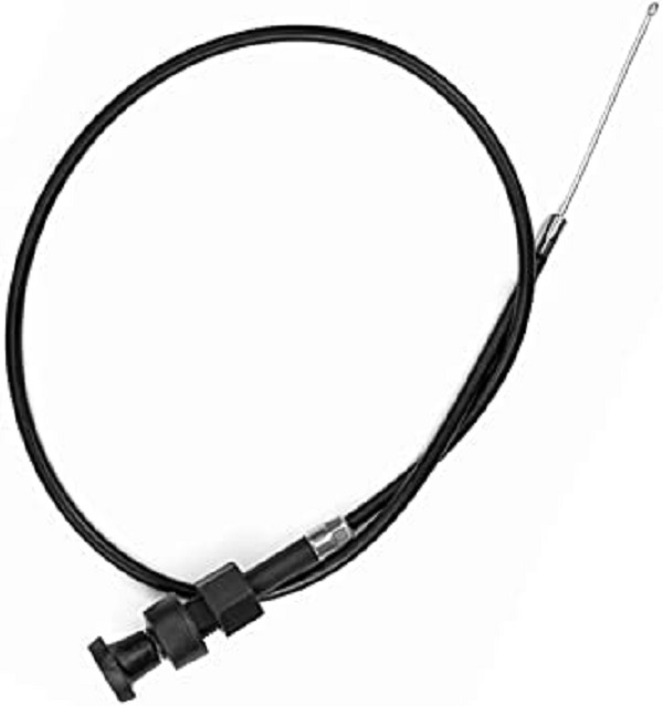

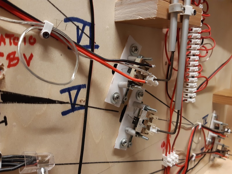

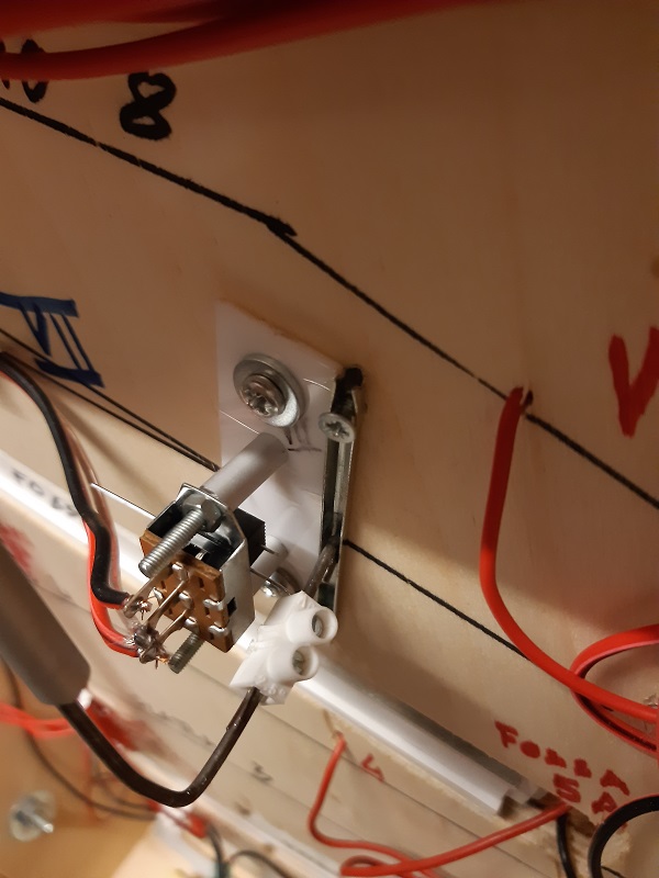

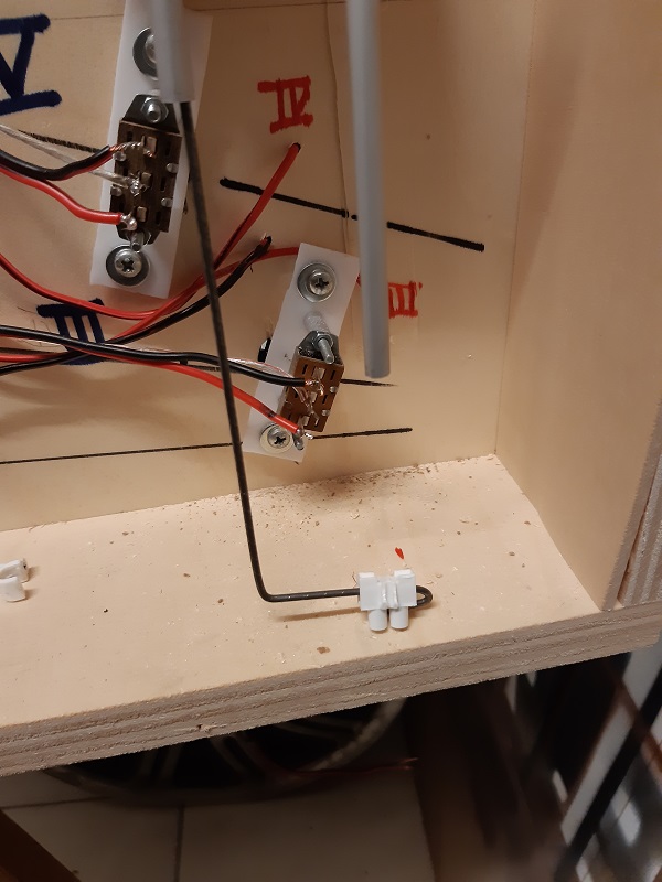

Aver risolto, provvisoriamente, la commutazione elettrica del cuore per me era già più che sufficiente… ma perché diventar matti per muovere uno scambio, come correttamente ha osservato DOZ? Quindi ho voluto rendere più semplice il movimento.
In realtà avevo già previsto un foro per agganciare un eventuale tirante… Avevo in mente di usare dei fili d’acciaio, utili nei casi in cui la corsa del tirante degli aghi non sia ortogonale al telaio del plastico, tipo la guaina e cavo per freni di bicicletta
0038 universal-bicycle-bike-brake-cable-wire-170cm.jpg [ 70.87 KiB | Osservato 7414 volte ]
oppure trovare da qualche demolitore i cavi usati per lo starter di vecchie auto, motorini, falciatrici…
0039 61Msv9L0K3L._AC_SY355_.jpg [ 36.12 KiB | Osservato 7414 volte ]
…oppure, come al solito, ingegnarsi con quello che avrei potuto trovare in garage…: tubetti in alluminio da 6 mm, tondini in ferro (forse acciaio perché ho dovuto tagliarli con un dischetto da taglio…), mammut e  …stecche d’ombrello avanzate dalle grondaie degli edifici…
L’importante era non realizzare un attacco troppo rigido tra tirante e deviatore per non causare danni per maldestri movimenti…: quindi tiretto rigido in tondino da 2 mm di diametro, piegato a “U” nella parte finale e poi a 90°… Per evitare che si impunti, ho piegato e non tagliato la parte che scorre nella guida. Il mammut permette, tramite il filo di acciaio armonico, di collegare non rigidamente il tiretto con il cursore. Il tondino è infilato dentro il tubetto di alluminio, già fissato alla struttura, e fuoriesce dal telaio dove andrà fissato un pomello…
Uno schizzo dei vari elementi e alcune foto di ciò che ho realizzato penso siano più esplicativi di tante parole per intuire il funzionamento.
0037 20201016140114050_0001.jpg [ 207.22 KiB | Osservato 7414 volte ]
0040 20201011_195001.jpg [ 194.72 KiB | Osservato 7414 volte ]
0041 20201013_195749.jpg [ 120.17 KiB | Osservato 7414 volte ]
0042 20201013_195826.jpg [ 126.83 KiB | Osservato 7414 volte ]
0043 20201014_000825.jpg [ 204.56 KiB | Osservato 7414 volte ]
0044 20201014_000831.jpg [ 178.06 KiB | Osservato 7414 volte ]
0045 20201014_000842.jpg [ 154.45 KiB | Osservato 7414 volte ]
0046 20201014_000850.jpg [ 161.01 KiB | Osservato 7414 volte ]
Vi assicuro che tutto funziona dignitosamente e l’unica cosa da sostituire saranno i “pomelli” che escono dal telaio…
0047 20201014_000904.jpg [ 112.63 KiB | Osservato 7414 volte ]
0048 20201015_221505.jpg [ 119.07 KiB | Osservato 7414 volte ]
…ma conoscendomi resteranno gli stessi per un bel po' di tempo…

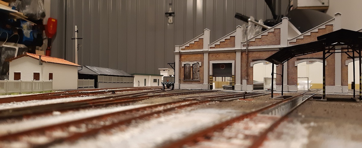

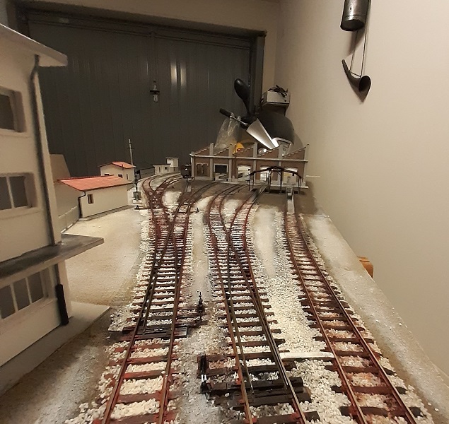

MessaggioInviato: sabato 6 febbraio 2021, 23:47
Messaggi: 2075
Località: Treviso

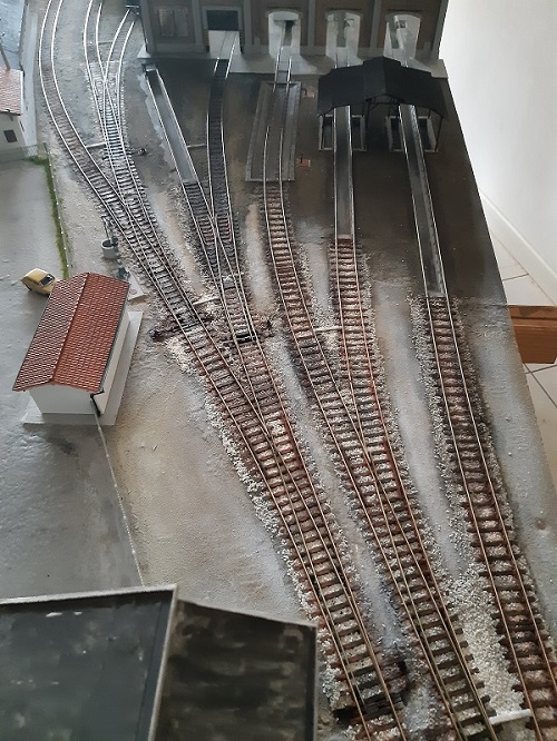

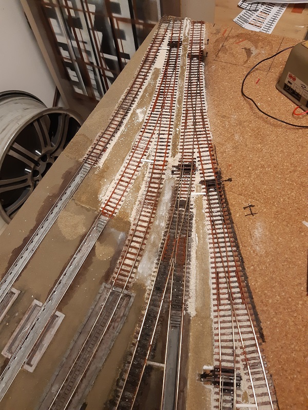

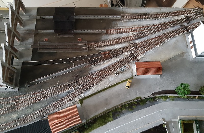

...stato avanzamento lavori...
DL Treviso.jpg [ 250.97 KiB | Osservato 6570 volte ]
 Oggetto del messaggio: Re: Deposito Locomotive Treviso
MessaggioInviato: domenica 7 febbraio 2021, 6:44
Messaggi: 719
Permettimi un appunto. Ma solo perchè questa realizzazione merita la perfezione in tutto.
Rotaie e traverse un po' troppo rosse in alcuni punti. O forse effetto immagine,
Considera che nei depositi la prevalenza di colore dell'armamento è marrone molto scuro quasi grigio anche su rotaie, tendente al nero antracite dove le aree erano di sosta.
ma per il resto ..... ammirazione totale :)
MessaggioInviato: domenica 7 febbraio 2021, 11:57
Messaggi: 2075
Località: Treviso
Effettivamente delle zone sono ancora troppo rosse... ...un po' può essere colpa della foto, un po' perché ci sono ancora molte correzioni da fare (per questo veramente gradite sono le tue osservazioni ed indicazioni)... Comunque il lavoro non è ancora assolutamente finito.
Una "sporcatura" totale sarà data alla fine (mancano ancora sentieri e molti altri particolari...) e comprenderà binari, massicciata, edifici, attrezzature e veicoli... Sto facendo alcune prove, sia con colori molto diluiti, sia con tempere e pennello asciutto... Non sono bravo con i colori ma l'effetto finale vorrei che evocasse questo:
0001 1976.09.21 DL Treviso George Woods.jpg [ 157.29 KiB | Osservato 6487 volte ]
Ci sono zone con colori molti diversi anche perché bisogna tener conto che il piano binari davanti all'officina ha avuto tantissimi rimaneggiamenti in "pochi" anni (dal 1965 al 1990)...

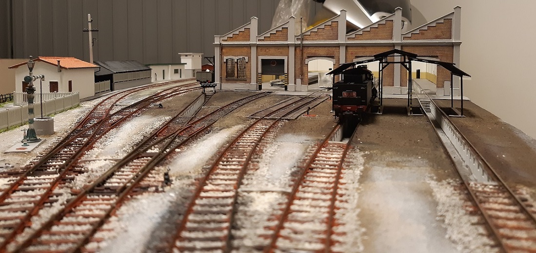

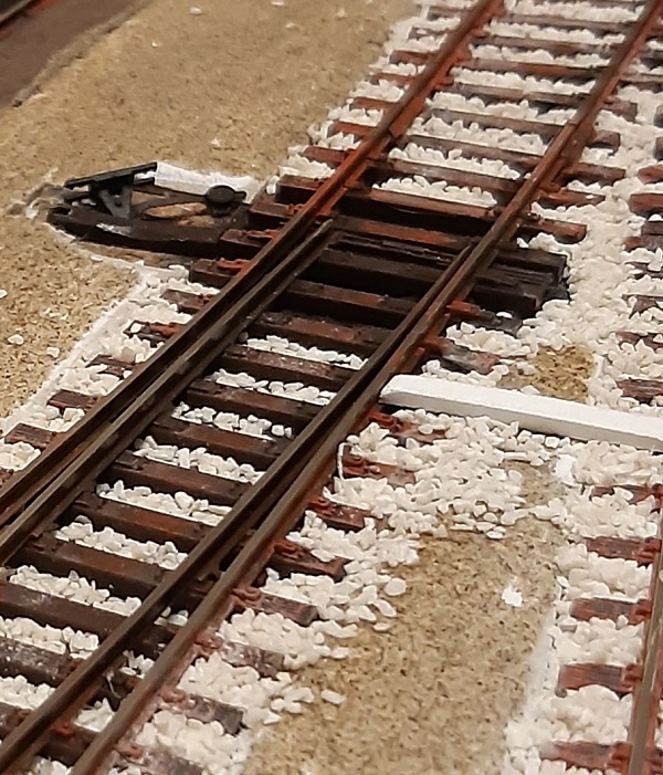

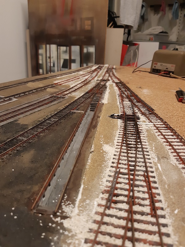

Aggiungo ancora qualche foto...
0001 20210205_111136.jpg [ 191.84 KiB | Osservato 6487 volte ]
0001 20210205_111414.jpg [ 230.87 KiB | Osservato 6487 volte ]
0002 20210205_140652.jpg [ 191.25 KiB | Osservato 6487 volte ]
0002 20210205_141059.jpg [ 159.83 KiB | Osservato 6487 volte ]
...le ultime due le ho fatte con il portone aperto... ...con la luce quasi naturale, cambiano anche i colori...

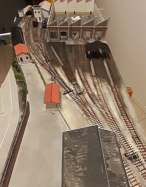

0003 20210207_102346.jpg [ 201.28 KiB | Osservato 6487 volte ]
0003 20210207_102524.jpg [ 235.18 KiB | Osservato 6487 volte ]
MessaggioInviato: lunedì 8 febbraio 2021, 11:39
Messaggi: 719
Ottimo.
Considera sempre che sui binari officina non ci mettono mai rotaie nuove, ma quelle dismesse da linea che sono in buone condizioni per velocità massime da DL: ovvero 10 kmh
Rotaie che quindi hanno già sporco e incidenza meteo accumulata. A cui si aggiunge carbone, grasso, olio, nafta, sabbia e quant'altro ogni macchina che si rispetti, perde
