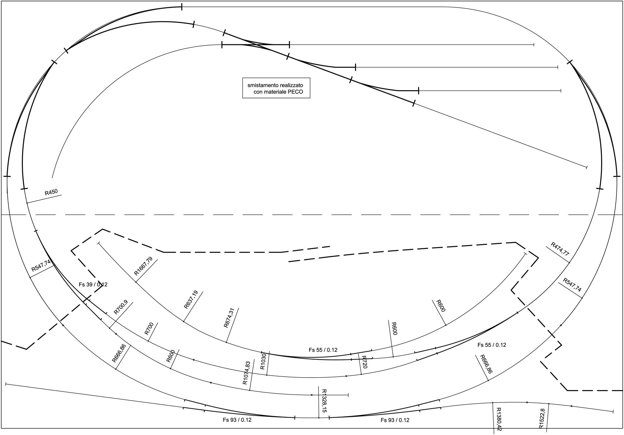

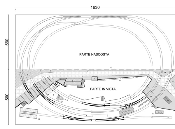

Rispondo a tutti in una volta sola: con gli scambi riproduzione di quelli reali si ha una possibilità straordinaria che con nessun altro scambio commerciale si possa avere. Una caratteristica è quella che ha menzionato Pierfra, ovvero si possono "incastrare" gli scambi tra di loro, nel senso che gli aghi di uno scambio possono essere inseriti immediatamente dopo il cuore dello scambio precedente ... ma la vera innovazione riguarda la possibilità di curvare ogni scambio a seconda del raggio della curva dove vanno ad inserirsi.... proprio come al vero: data una tratta in curva, se lì si vuole costruire una stazione bisogna adattare gli scambi alla curva esistente. Con deviata interna alla curva si ha uno scambio in curva, con deviata esterna si ha uno scambio a Y. Questo dà la possibilità di ottimizzare lo spazio al massimo. allego qui di sotto un paio di immagini di un plastico che sto finendo di realizzare per un amico di La Spezia
1 DIORAMA planimetria.jpg [ 187.29 KiB | Osservato 6315 volte ]
LA LINEA TRATTEGGIATA INDICA UN MURAGLIONE (TIPO CITTA' LIGURE) SOPRA IL QUALE CI SONO I PALAZZI. LA LIENA TRATTEGGIATA CHE INCONTRA I BINARI INDICA CHE LI' C'E' UN TUNNEL

QUESTA LA RAPPRESENTAZIONE DETTAGLIATA

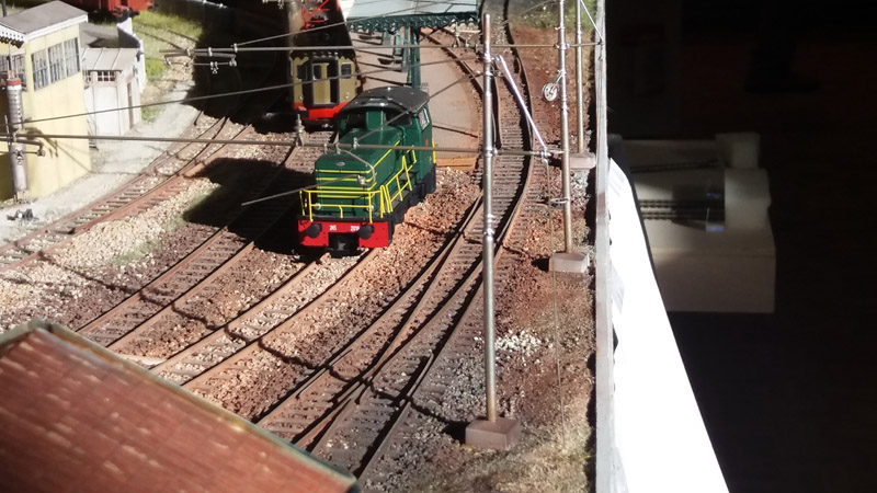

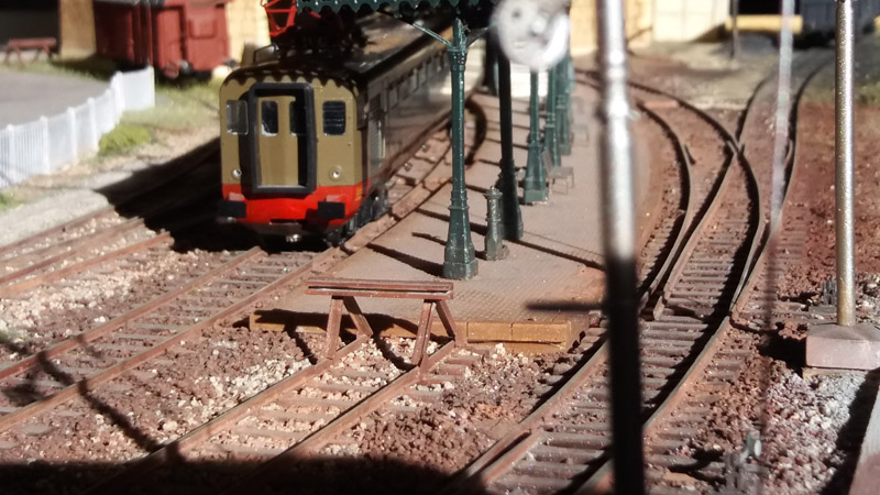

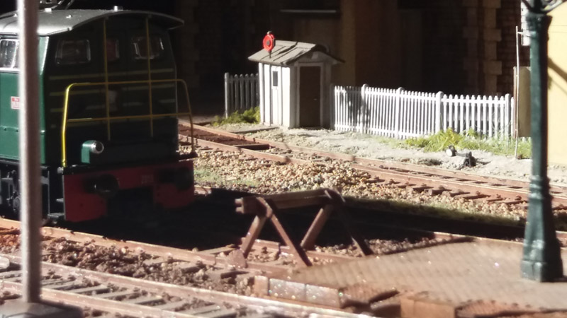

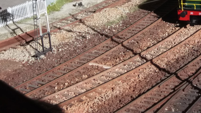

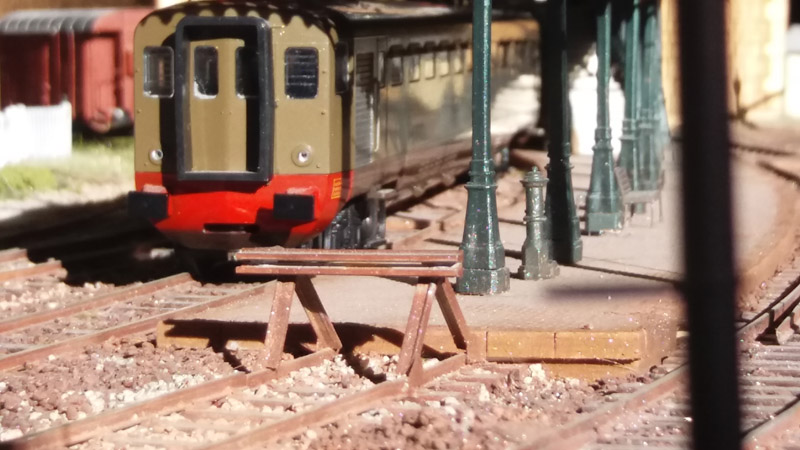

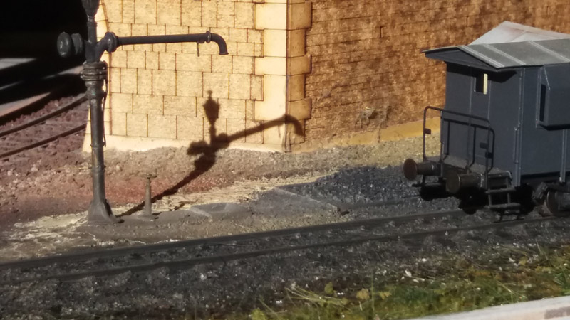

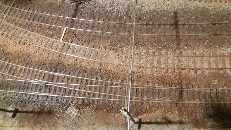

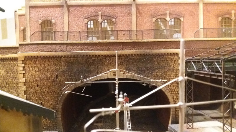

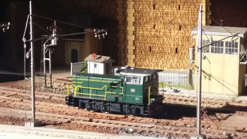

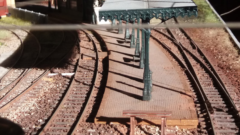

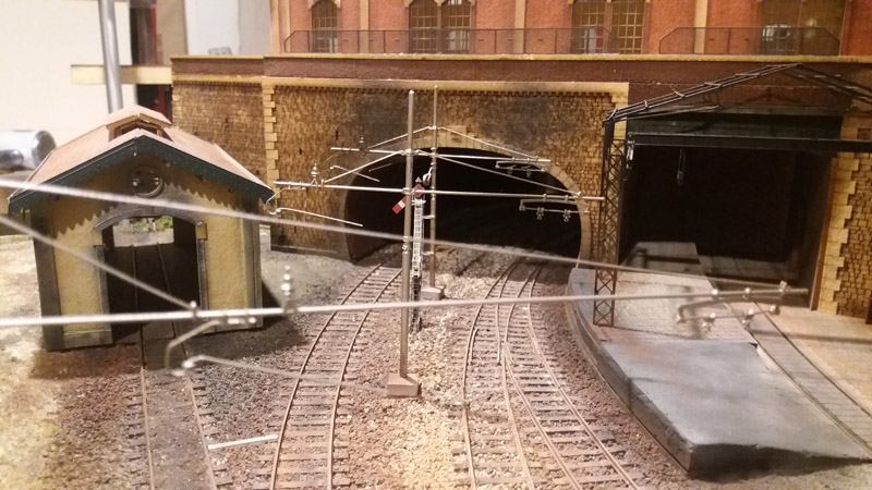

Qui il concetto è semplice: il poco spazio a disposizione (1,60 m x 1,20 m), mi ha costretto a creare una ampia curva sulla quale ho calcolato gli scambi come al vero. Lo spazio è stato così usato al massimo delle sue possibilità e vi assicuro che è venuto un lavoro spettacolare. Qui qualche foto.
20161016_155848.jpg [ 144.89 KiB | Osservato 6290 volte ]

foto
20161016_155904.jpg [ 158.87 KiB | Osservato 6289 volte ]

foto
20161016_155935.jpg [ 143.82 KiB | Osservato 6288 volte ]

foto
20161016_160055.jpg [ 117.98 KiB | Osservato 6286 volte ]

foto
20161016_160319.jpg [ 124.34 KiB | Osservato 6286 volte ]

foto
20161016_160152.jpg [ 124.99 KiB | Osservato 6286 volte ]

Come vedete si può fare moltissimo anche con poco spazio. Tutto sta nel farsi venire le idee giuste. Uno scambio curvo costa esattamente quanto uno diritto. La progettazione è gratis, perchè non posso vendere qualcosa se non so esattamente come si sviluppa l'impianto.
L'arte del binario è veramente un'arte, ma capisco che il macigno di decenni di binari commerciali è duro da scalfire. FIDATEVI!!!! Quello che con il commerciale non si può fare, con gli scambi come al vero si può ... quello che con i binari commerciali sembra essere la soluzione giusta, di fronte alle soluzioni con gli scambi al vero diventa un'approssimazione ... basta avere le idee giuste ... e quelle ve le do gratis.
