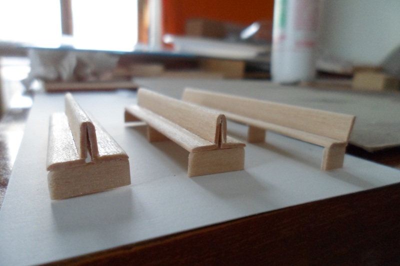

Salve
Armato di limette già usate per le unghie delle donne, listello per modellismo navale e qualche informazione presa dal web, ho provato a fare le classiche panche in legno della sala di attesa della stazione.

Prima le mollette del bucato, poi i sette moduli di cui la consorte non è ancora a conoscenza, infine le limette.
Apro quotidianamente questo thread per ammirare le tue capacità modellistiche, simbiotiche con una velocità di esecuzione davvero impressionante. Ammetto tuttavia di essere anche parecchio incuriosito dalle reazioni domestiche che la tua opera potrebbe scatenare.

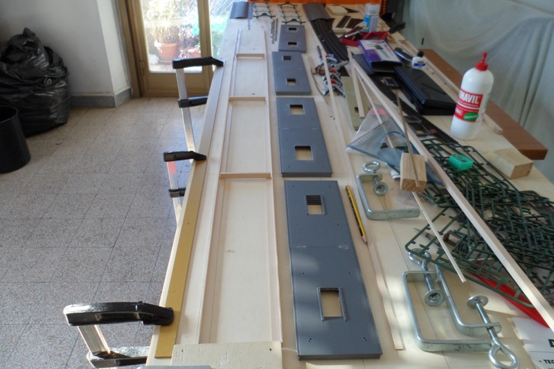

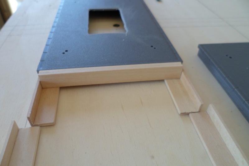

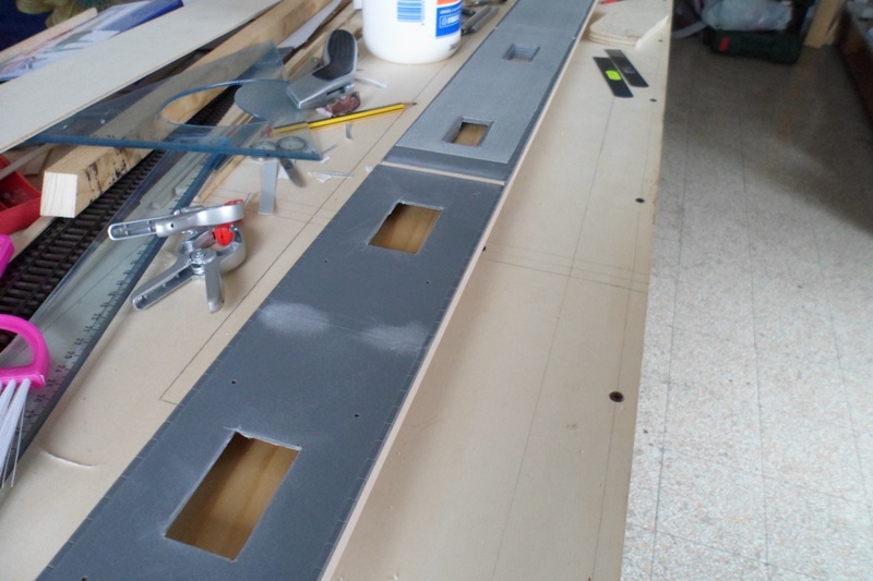

Salve
Con i soliti listelli, ho creato una specie di intelaiatura dove si andranno ad incastrare e fissati poi con la colla, i 4 marciapiedi del kit faller. Con dei listelli più corti ho fatto in modo che tra un marciapiede e l'altro si creasse uno spessore, cosa questa che mi sarà utile in seguito. Tutto questo perche, i 4 marcipiede in questo modo, resteranno ben saldamente uniti formandone uno solo lungo circa 140 cm. L'altezza dal piano della tavola passerà da 10mm a 12mm che è quella che serve a me, ed inoltre quando lo dovrò fissare alla base, mi da più fiducia incollare legno con legno. La superficie a vista ho incominciato a "rivestirla" con del cartoncino che simula le classiche piastrelle in cemento. Il metodo che ho seguito è quello creato da AXEL, che mia personalissima opinione è quello più valido. Colgo l'occasione nel ringraziarlo per la sua grande disponibilità. Un "dettaglio" che mi sono scordato di scrivere, ma a questo punto penso si sia capito, è che ho deciso che tutte le pensiline di questa stazione, 3 in totale, le farò in stile liberty, pali verdi, tettoie con i relativi ornamenti....quindi i già validi kit, saranno sottoposti ad uno speciale "trattamento". Mi si prospetta un arduo lavoro, ma io per complicarmi la vita sono fatto apposta, "Io speriamo che me la cavo". Maurizio

Emilio se guardi bene la prima foto, vedrai che nel primo marciapiede (quello più vicino) ho lasciato le scale e il cordolo per le ringhiere nel secondo ho tolto tutto, nel terzo idem come il primo e nel quarto, quello più lontano ho tolto tutto. Quindi i sottopassaggi saranno 4. Questa modifica e stata fatta, appena tirati fuori dalle scatole quindi come da foto, prima di essere assemblati con i listelli. Approfitto del tuo intervento per dirti che, parallelamente al lavoro dei marciapiedi, sto mettendo mani a queste pensiline utilizzando le stesse bordature in ottone con cui tu hai fatto quelle di Pescara C. Ad un primo approccio, posso dire che la cosa mi risulta estremamente complicata, vedremo..... adesso l'unica certezza che ho a poche ore dall'evento, e che posso gridare sempre più forte FORZA MAGICA ROMA!!! Maurizio

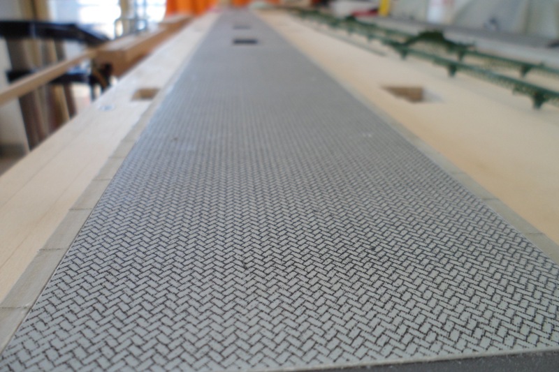

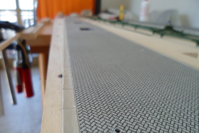

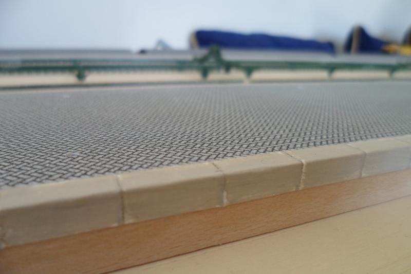

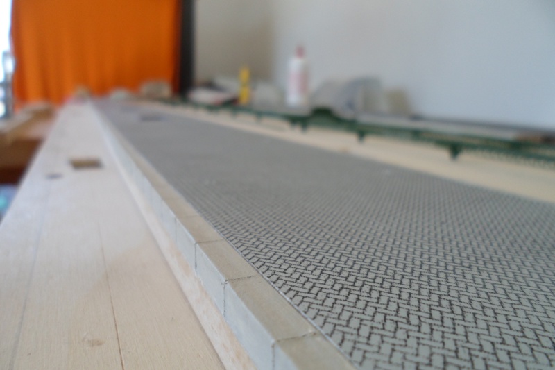

Salve
OK, questo è il marciapiede centrale, quello più largo, dove sopra ci andranno le 4 pensiline Faller con una marea di pali. Ho rifatto anche i cordoli, perche quelli incisi del kit non mi piacevano. Ora non vorrei peccare di presunzione, ma credetemi mettere una ad una quelle migliaia di mattonelle è stata una vera e propria faticaccia, ho ancora il mal di schiena.....A CAZZARO!!!!! Chi è stato! Chi è che ha gridato!! Avete sentito pure voi? Ditemelo in faccia se avete il coraggio!!

MessaggioInviato: venerdì 13 aprile 2018, 7:52
Messaggi: 2046
Si in effetti si vede che sono stampate...l'incisione è un'altra cosa... :D

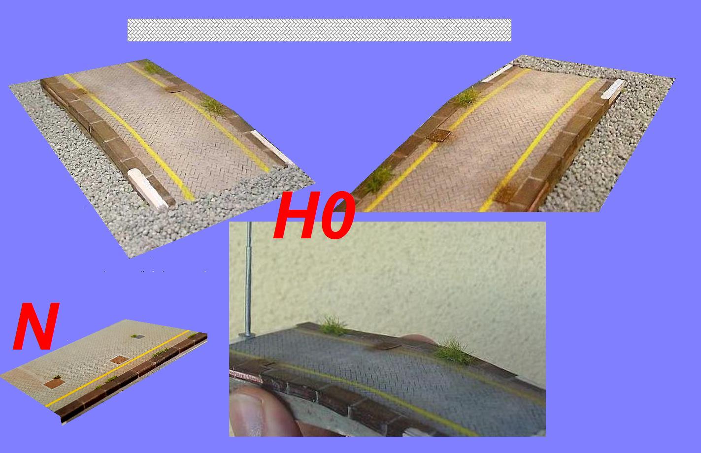

MessaggioInviato: venerdì 13 aprile 2018, 14:13
Messaggi: 5941
A me il risultato piace.In foto alcuni prototipi realizzati da me.Credo comunque che ciò che inganna nella riproduzione di Maurizio sia l'aspetto lindo e nuovo, ma immagino che l'autore abbia già pensato a come rendere più realistico il tutto. :wink:
Comunque c'è anche chi realizza questa tipologia di marciapiedi in fotoincisione di alpacca o ottone oppure in plasticard incisio mediante l'uso di CNC ottenendo ottimi risultati. :)
