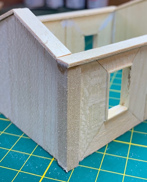

Solo per il piacere dell'approfondimento.
Premesso che il posizionamento del manufatto a distanza permette di camuffare il problema dei contrafforti, due parole secondo il mio punto di vista vorrei comunque spenderle sul perché non si sia riusciti ad ottenere il risultato sperato. Trattasi di incollare un tronco di piramide tagliato a quarti sulla verticale (e smussato), agli spigoli di un parallelepipedo (l'edificio). Vista e grandezza delle mani, oltre a una insorgente propensione a non perdere tempo e pazienza, hanno ostacolato l'opera. Ci sta.
Il fatto è che facciamo sempre le cose nello stesso modo, ovvero per costruire un edificio in scala procediamo sempre secondo una sequenza imparata nel tempo. Quando abbiamo a che fare con solidi semplici (il parallelepipedo/edificio) tutto fila liscio, ma quando ci capita una figura un po' più complessa, vedi il contrafforte inclinato, veniamo sopraffatti. Esiste una soluzione?
Io credo di si. Basta invertire la sequenza dell'esecuzione, cioè costruire prima i contrafforti e solo dopo, a questi, accostare le pareti piane. Allora il contrafforte diventa innanzitutto più manipolabile, ma soprattutto si apre la porta alla possibilità di ricavarlo "da pieno". Se di legno, con l'uso sapiente di una troncatrice; oppure ricavandolo dalla modellazione del pongo, per esempio. Basta che sia "da pieno". Una volta ottenuti i contrafforti gli si possono adattare le pareti piane dell'edificio, che sono molto più facili da sagomare. Se di pongo, in uno scatto di autolesionismo, si possono ricavare i mattoni incisi; se di legno, risulterà molto più facile incollargli i ritagli da foglio commerciale di mattoni.
Ti racconto questo perché l'ho sperimentato di persona, anche se i miei "contrafforti" erano di forma parallelepipeda semplice, ma potevano tranquillamente essere pre-sagomati. Vedi una mia foto.
E' l'abitudine che ci frega. Ma poi, nella realtà, avranno fatto prima la casa e poi i contrafforti, oppure viceversa? Probabilmente avranno proceduto contemporaneamente, cosa che però nel modellismo non è possibile, quindi tocca a noi trovare una soluzione.
Ecco tutto, mi interessava ragionare oggettivamente sul modo di fare in generale, prendendo spunto dal vostro edificio particolare. Grazie dell'attenzione.
IMG_4961.jpg [ 90.5 KiB | Osservato 8238 volte ]
