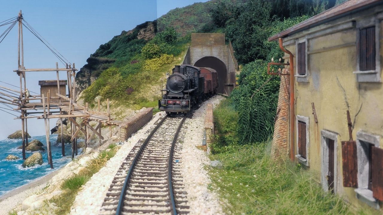

E' l'effetto "teleobiettivo" che schiaccia la prospettiva. In quel punto le rotaie sono in piano (tra di loro) ed è un tratto di raccordo tra le due curve, quindi la sopraelevazione conduce a pensare ad un segmento in "depressione". Aggiungo che tutta la porzione di linea è leggermente in salita
Prima di andare avanti con i lavori, assieme a Carlo abbiamo svolto una serie di collaudi anche estremi con rotabili ostici, ciò al fine di garantire la massima tranquillità per il futuro esercizio e non averte soprese.
Le sopraelevazioni sono raccordate verticalmente alla rotaia piana e salgono con gradualità in parallelo al raggio di curvatura. Nel punto più alto abbiamo una sopraelevazione di 1,5 mm
Emilio
bene Emilio ti ringrazio per la risposta sulla sopraelevazione ;
fa piacere la conferma dell'effetto ottico e non un difetto reale...mi sembrava strano :D :D
è un lavoro fantastico che state facendo ,
complimenti !!

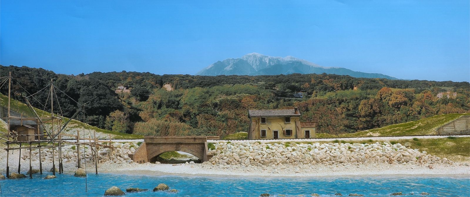

Un passo avanti, il mare è quasi finito ma manca ancora la schiumetta bianca ….
Al momento siamo nella fase di messa a punto del fondale per scegliere le tonalità del verde prima di procedere all'infoltimento del diorama; in effetti siamo in autunno inoltrato ma ci piace di più l'inizio estate quindi al lavoro con Photoshop.
Carlo
Prova-7.jpg [ 180.77 KiB | Osservato 7324 volte ]
Prova-8.jpg [ 241.05 KiB | Osservato 7324 volte ]
 Oggetto del messaggio: Re: PLASTICO: PESCARA CENTRALE, MONTALTO, PALENA, CANSANO
MessaggioInviato: martedì 26 maggio 2020, 20:54
Iscritto il: giovedì 22 settembre 2011, 12:25
Messaggi: 288
Che bello scorcio di atmosfera. Ricorda proprio quei luoghi in cui dal mare si vede il Gran Sasso con grande nitidezza. Continuate così.

Anche un 690 in discesa sulla "Variante S.S. 16 Adriatica".....
MessaggioInviato: martedì 26 maggio 2020, 21:51
Messaggi: 6289
La foto dal basso con lo sfondo è superba...sembra una cartolina...bravi gli altri aggettivi li ho finiti...
MessaggioInviato: martedì 26 maggio 2020, 22:35
Messaggi: 174
Tutto meraviglioso...Inoltre sembra proprio di sentire il rombo del freno motore di quel 690 :shock:

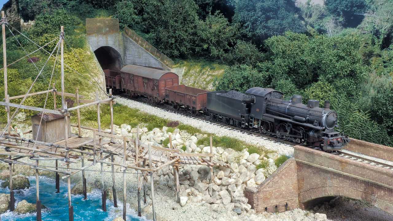

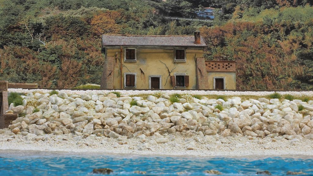

Altre due foto dei lavori in corso… mancano patinatura dei binari e linea aerea. Per il resto è pressoché finito
forum2 small.jpg [ 215.63 KiB | Osservato 6235 volte ]
forum1 small.jpg [ 184.33 KiB | Osservato 6235 volte ]
