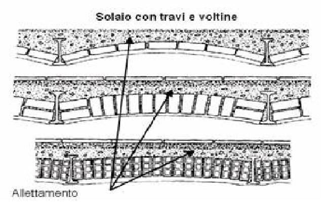

soluzione 1): lateralmente ai binari abbiamo dei muri di sostegno (su quello in foto sono stati ricavati dei magazzini tra i pilastri in muratura. su tali muri( a dx o sx decidi tu) puoi inserire delle travi a sbalzo (quindi perpendicolari ai muri stessi) costituiti da profilati IPE (base=metà dell'altezza) a passo 1,00 mt l'una dall'altra collegati da un solaio in tavelloni di laterizio (andamento lineare) o volterrane in laterizio (andamento curvo o a volta)
solaio a volta.jpg [ 60.31 KiB | Osservato 8431 volte ]
il tutto ampiamente consono con l'epoca di costruzione della stazione in oggetto.

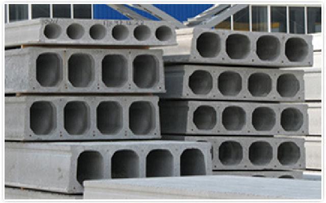

soluzione 2: nel corso degli anni interventi di adeguamento strutturale e/o manutentivo hanno portato l'Ammininstrazione Comunale ad adottare nuove scelte realizzative ovvero mantenendo le travi IPE esistenti su di esse si è deciso di appoggiare dei solai in cemento armato prefabbricato (lastre predalles ad esempio o elementi come quelli in foto) di adeguata lunghezza (5÷6,00 mt) e larghe quanto serve che grazie agli appoggi sottostanti esistenti consentono di sostenere carichi maggiori oltre che facilità e velocità di posa. la finitura superiore sara costituita da massetto di calcetruzzo e pavimentazione di vario genere (asfalto, cubetti di porfido ecc.)
solai pref.jpg [ 39.59 KiB | Osservato 8431 volte ]
Materiali che userei IO: soliti profilati Evergreen e forex o compensato

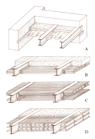

Si ... quasi cosi... i tavelloni (elementi di laterizio utilizzati nei solai con profilati d'acciaio) avevano e hanno una larghezza di cm 25 ed una lunghezza che oggi arriva anche a 2,50 mt ma all'epoca non superava 1÷1,20 mt. e i fori di alleggerimento erano ovviamente sul lato corto.
solaio_03.jpg [ 150.4 KiB | Osservato 8366 volte ]
salvo i casi in cui si utilizzassero elementi singoli di laterizio forato detti volterrane o pignatte
Le foto del reale che hai postato evidenziano un intradosso a volta (prima immagine del mio post sopra) che era normale ai tempi in quanto staticamente parlando sfruttava le proprietà statiche dell'arco di convogliare gli sforzi ai sostegni laterali, in questo caso profilati di acciaio, che pur lavorando a sbalzo hanno una maggiore resistenza alla flessione.
Per riprodurre l'effetto volta potresti utilizzare , meglio della balsa, il polistirene in qualsiasi forma (estruso, espanso ecc ... ma non quello a pallini cioè il volgare polistirolo) e facilmente modellabile.
Lo spessore in scala potrebbe essere di 5-7 mm + l'eventuale marciapiede.
Si considerato la parte superiore un marciapiede soggetto ai carichi denominati "folla compatta" direi che 5÷7 mm siano corretti.
