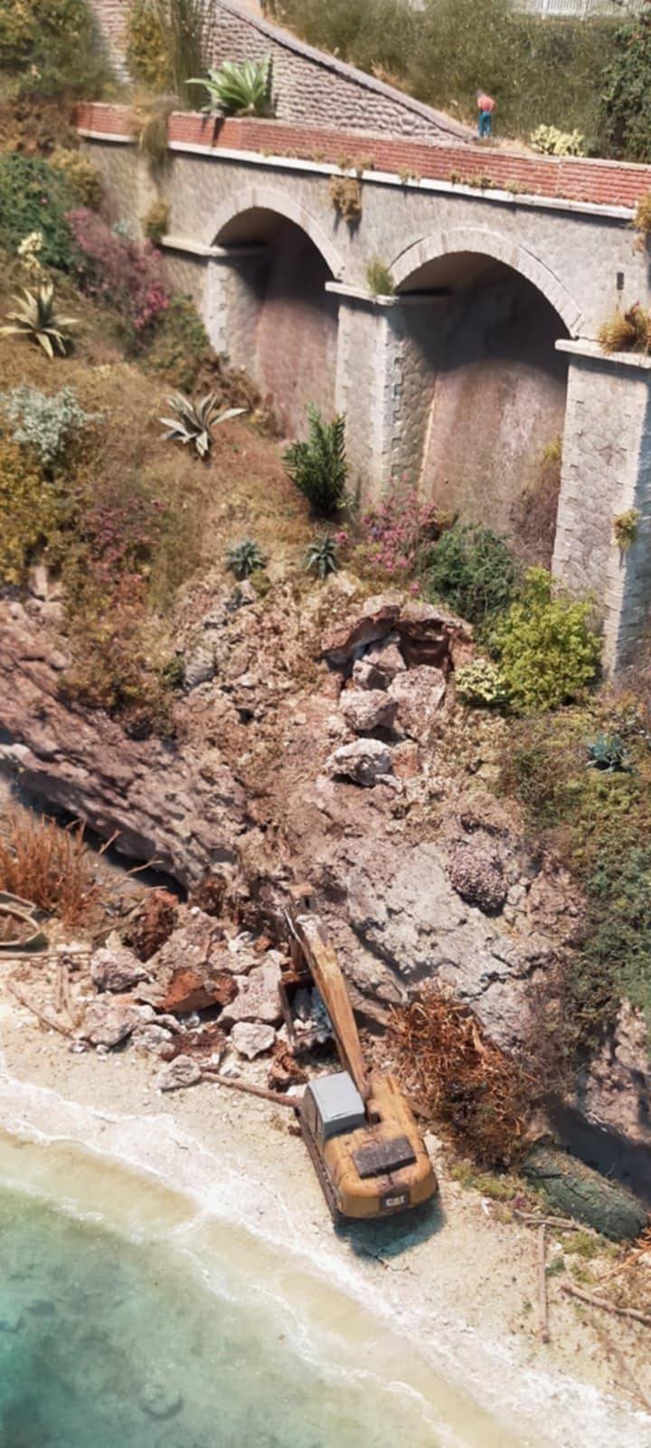

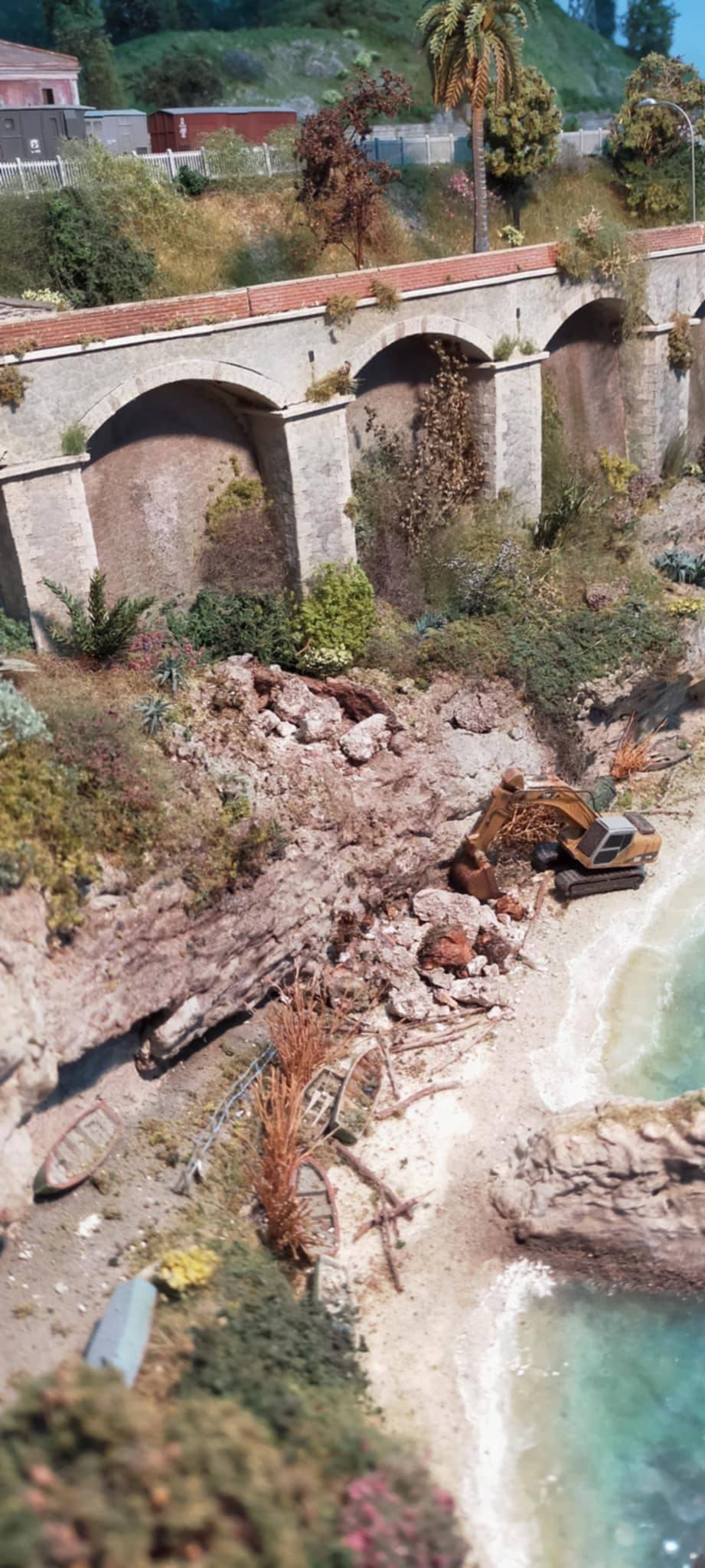

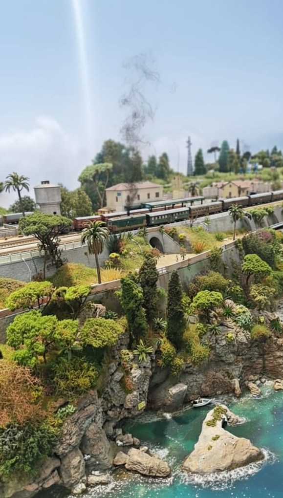

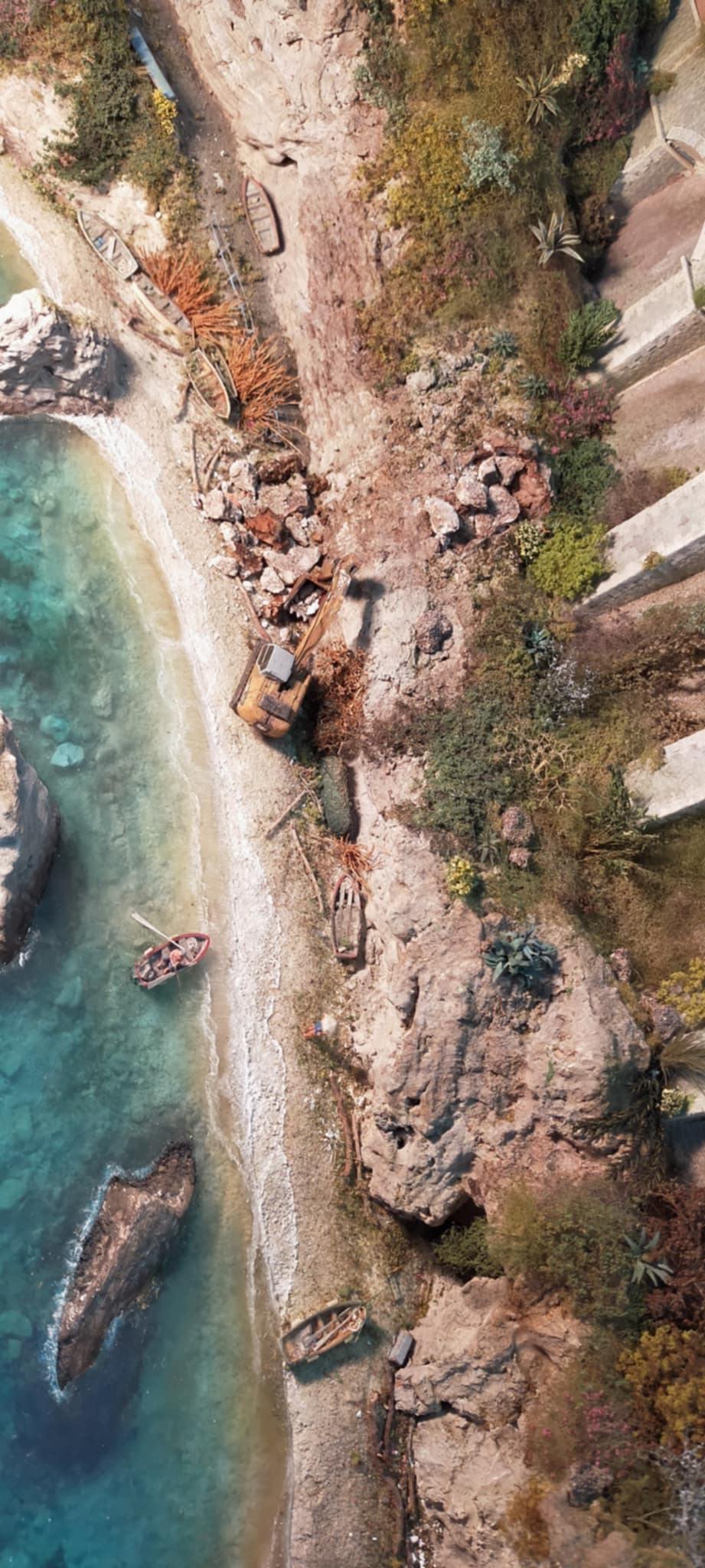

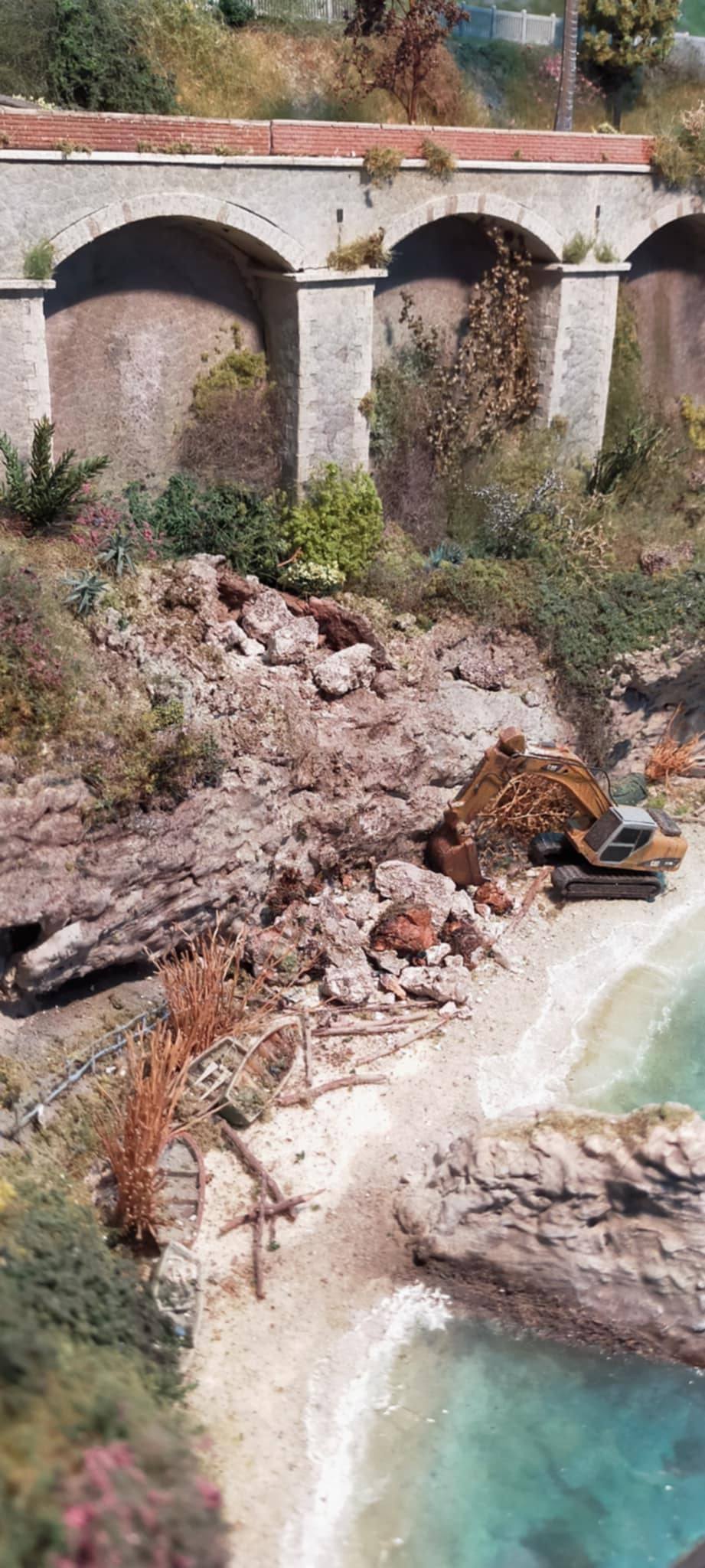

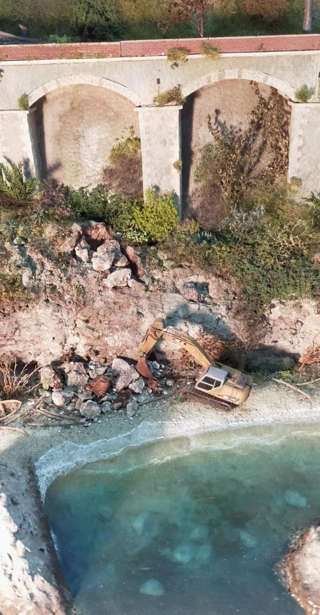

Escavatore a lavoro...SCALA N! :)
536281447_24728016583473158_1986585095194816902_n.jpg [ 167.51 KiB | Osservato 10685 volte ]
536269527_24727854186822731_7986424730954365063_n.jpg [ 273.66 KiB | Osservato 10685 volte ]
537525293_24727851183489698_6291909916760917298_n.jpg [ 243.42 KiB | Osservato 10685 volte ]
536266914_24727857490155734_2689716629578193374_n.jpg [ 242.28 KiB | Osservato 10685 volte ]
536266891_24727845690156914_3905296499936582725_n.jpg [ 290.14 KiB | Osservato 10685 volte ]

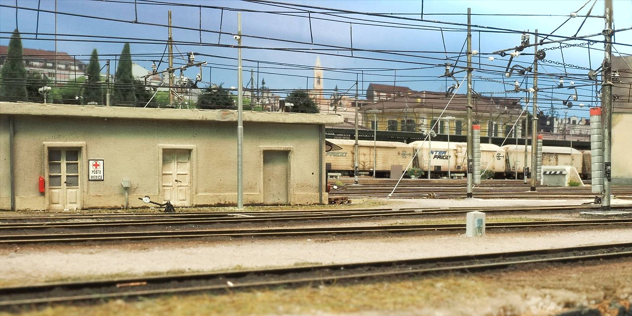

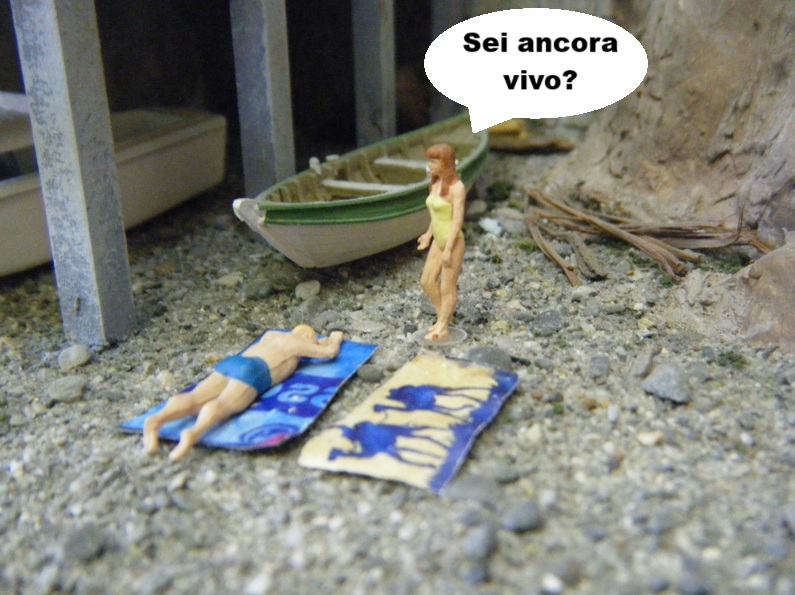

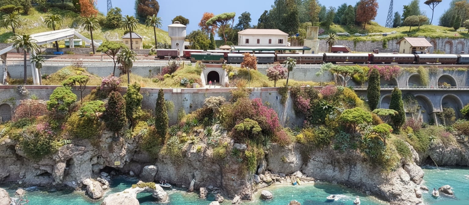

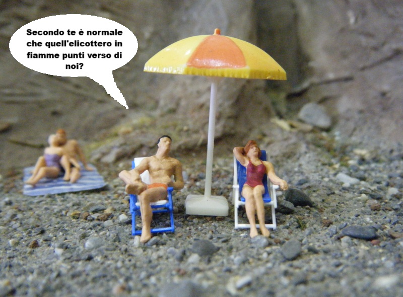

Bellissimo AXEL!
Turismo dalle mie parti...
Stazione.jpg [ 81.2 KiB | Osservato 10457 volte ]
Spiaggia 1.jpg [ 161.55 KiB | Osservato 10457 volte ]
Spiaggia 2.jpg [ 156.07 KiB | Osservato 10457 volte ]

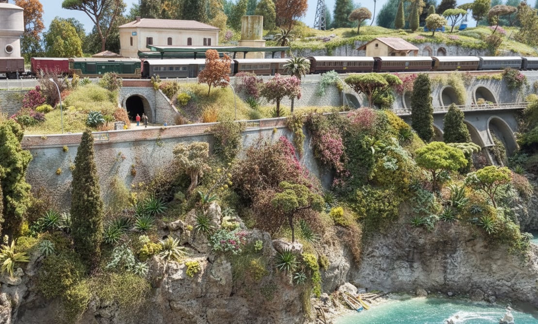

1:160! :wink:
546930420_24900324479575700_6058977722319463301_n.jpg [ 151.16 KiB | Osservato 10028 volte ]

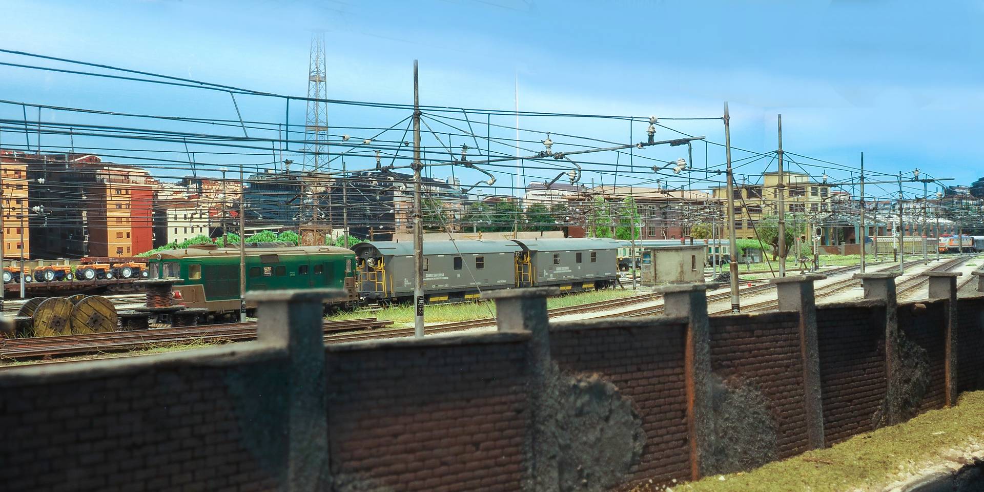

1:160
1264ba8a-0e1b-4920-9068-06e968d80d40.jpg [ 217.22 KiB | Osservato 9273 volte ]
f4f4952d-a702-42da-89f3-52b51307610a.jpg [ 292.61 KiB | Osservato 9273 volte ]
b939085e-42dd-409b-af77-15eefc45d45d.jpg [ 115.25 KiB | Osservato 9273 volte ]
d154a98c-cefd-43c1-b4e3-397597693883.jpga.jpg [ 141.39 KiB | Osservato 9273 volte ]

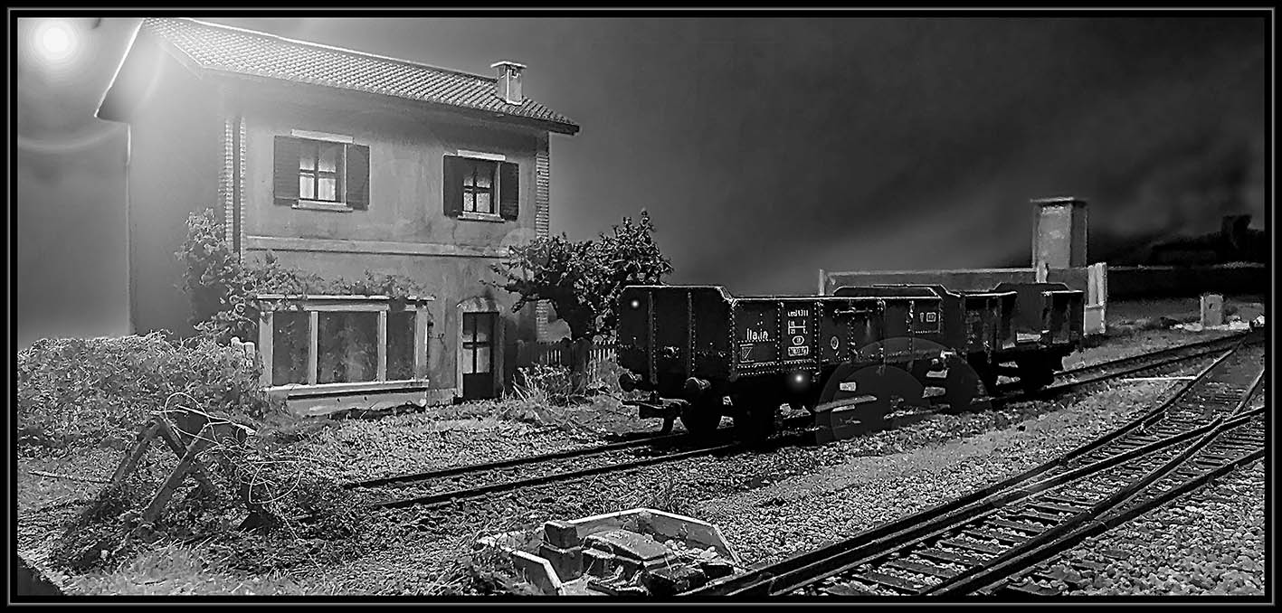

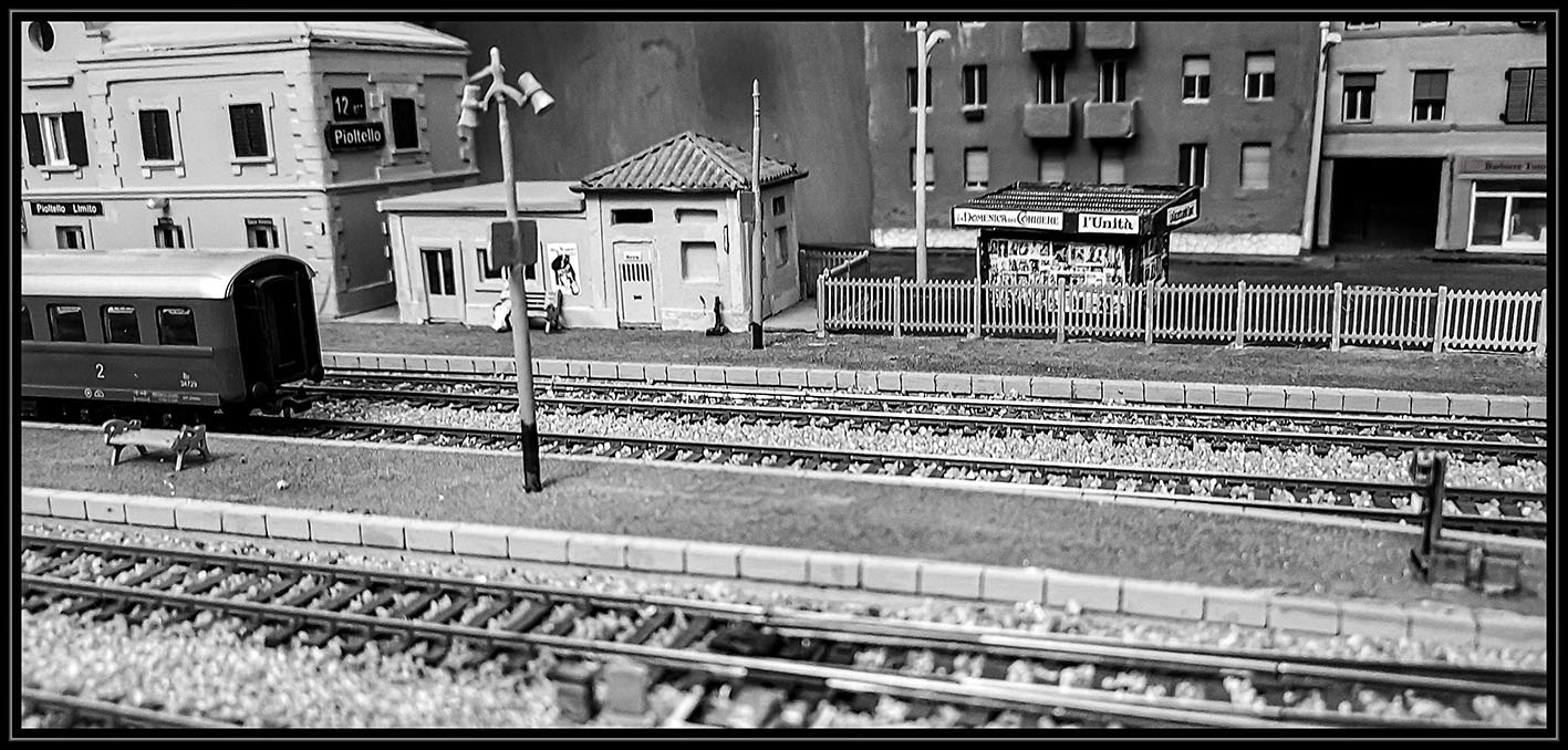

Per gli amanti del bianco e nero
004.jpg [ 264.09 KiB | Osservato 7839 volte ]
003.jpg [ 261.36 KiB | Osservato 7839 volte ]
002.jpg [ 196.94 KiB | Osservato 7839 volte ]
006.jpg [ 253.81 KiB | Osservato 7839 volte ]

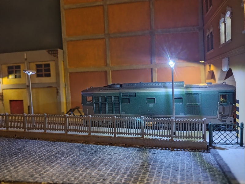

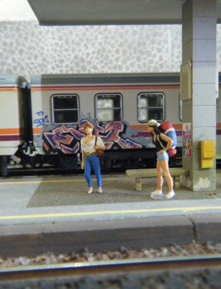

La D443, giunta al porto, si appresta a manovrare i carri in sosta sulle banchine....
r_D443.jpg [ 155.69 KiB | Osservato 7508 volte ]
 Oggetto del messaggio: Re: COME FARE: scorci di particolare realismo
MessaggioInviato: mercoledì 19 novembre 2025, 10:17
Messaggi: 1395
Come hai fatto il pavimento stradale ??
MessaggioInviato: mercoledì 19 novembre 2025, 19:06
Messaggi: 433
Località: Messina
Eulithe da 3 mm sulla quale ho riprodotto il basolato lavico disegnandolo con l'ausilio di due squadrette e di un portamine con mina da 0.5. La mina incide il materiale, conferendogli l'aspetto tipico della pavimentazione in pietra. Completata l'incisione, ho impregnato il materiale poroso con stucco in pasta per muro ben diluito con acqua, quindi, ad essiccazione avvenuta, ho steso a pennello il colore acrilico "Dark blue grey" 70.867 della Vallejo che è molto simile al colore della pietra lavica. Successivamente, a colore asciutto, ho "lavato" tutta la superficie con un liquido ottenuto diluendo il pigmento "A.MIG-3016" della AMMO con acqua (deve essere molto acquoso), al fine di riempire le fughe tra le pietre e al contempo schiarire il colore.
