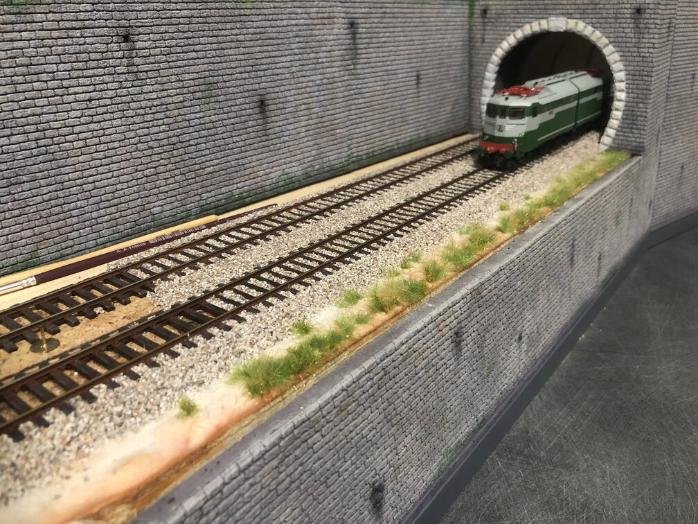

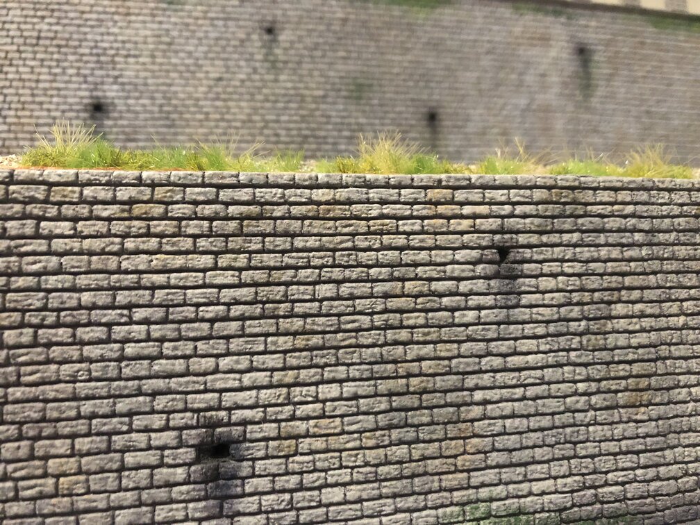

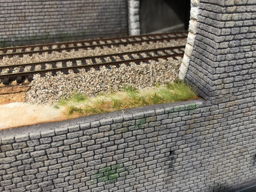

Buongiorno, mentre si cerca di finire le falegnameria del passaggio rimovibile davanti alla porta, intanto si prosegue con piccoli lavoretti. La posa della massicciata continua e oggi ho fatto un esperimento di terriccio con un pò di erba. Ho passato sulla tavola di legno una vernice color terra chiaro molto diluita con un pò di vinavil. Sul liquido piuttosto abbondante colorato ho iniziato a far cadere una ghiaia finissima Noch 09234 da utilizzare per le stradine sterrate. Utilizzando le dita come quando si mette il sale, ho cominciato a spargere questa ghiaietta, che ha cominciato a creare piccoli rilievi ed ad assorbire il colore marroncino. Qualche sassolino sparso qua e là e poi ho cominciato a mettere ciuffi d'erba con le pinzette, senza prendere troppa erba e ciuffo per ciuffo.
Ho utilizzato 3 tipi diversi di erba. Noch 07111 Beige da 12mm, Noch 08361 un verdino tendente al giallino da 4mm e Noch 07102 un verde più scuro da 6 mm.
Mischiando un pò il tutto, cercando di non seguire una logica, questo è il risultato del mio esperimento:

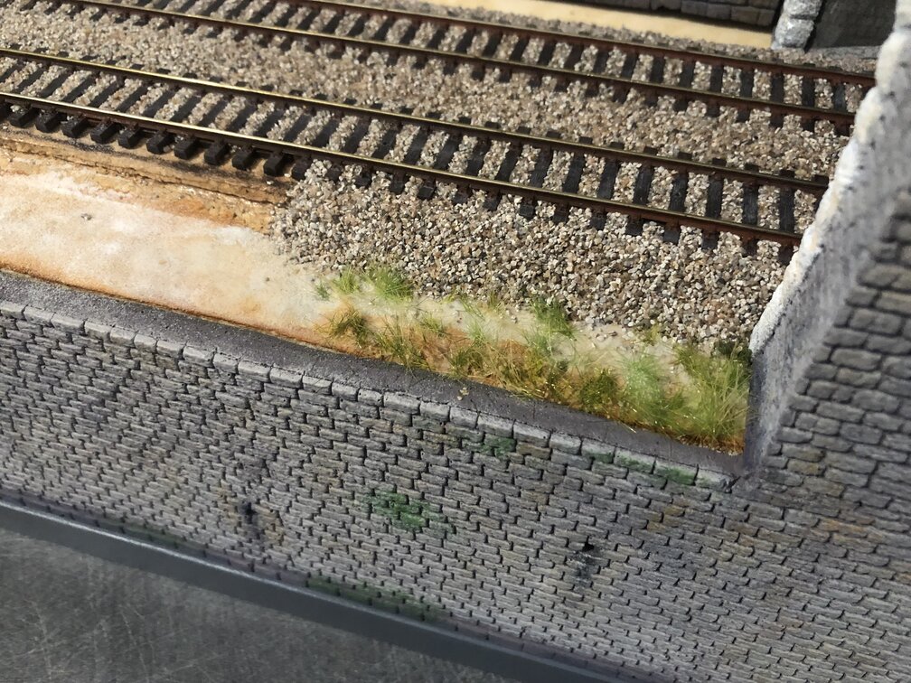

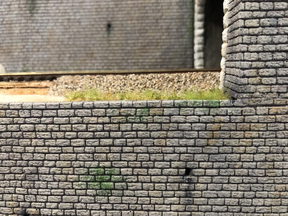

Oggi preso dalla novità ho continuato con la massicciata, terriccio è un pò di erbetta!!!
