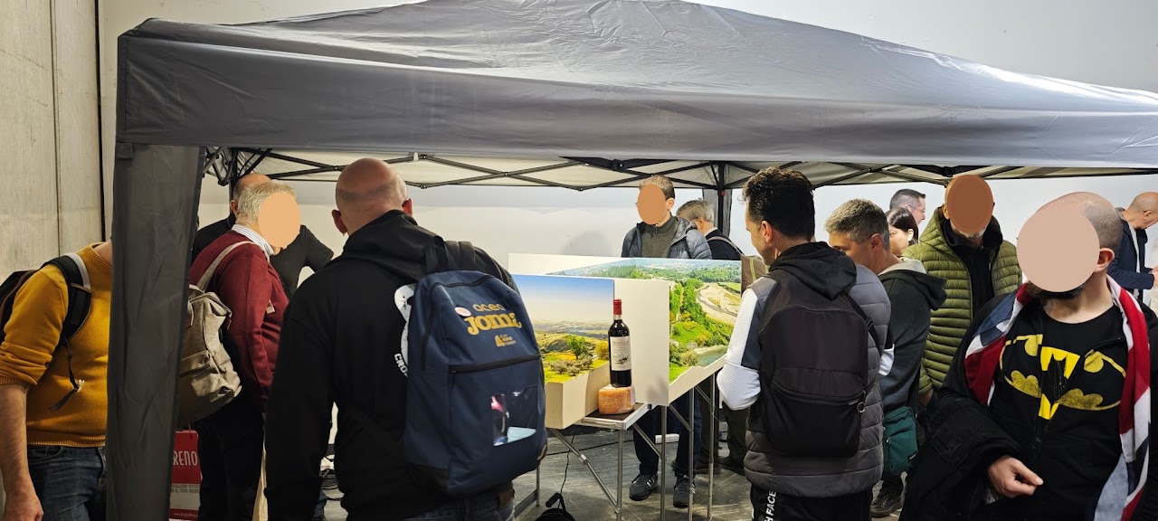

Molto bene, apprezzo l'eliminazione della struttura superiore. A me i plastici "in scatola" inducono un senso di claustrofobia.
Se vorrai poi esibire il plastico al di fuori della mansarda, potresti usare la soluzione gazebo come abbiamo fatto noi a Verona.
verona2026.jpg [ 156.34 KiB | Osservato 3027 volte ]
Il gazebo consente d isolare le fonti di luce esterne, in particolare i fastidiosi neon, e di piazzare le sorgenti luminose nella posizione ottimale, usando la struttura.
Sulla posizione della sorgente luminosa, immagino che tu abbia a lungo ponderato. E vedo che hai fatto una prova con un vagone.
Ti incoraggio anche a controllare la congruenza col fondale.
è opportuno che la foto del fondale e sorgente di luce sul plastico abbiano lo stesso angolo di elevazione della luce. Altrimenti si crea una incongruenza, molto percettibile, delle ombre.
se poi intendi porre oggetti in prossimità del fondale, una bassa elevazione della sorgente luminosa può causare irrealistiche ombre degli oggetti sul fondale.
Infine una domanda riguardo alla diffusione della luce, il nome del plastico è Cascina Nebbia, che mi suggerisce una atmosfera settentrionale di luce tenue e diffusa. Se questa è la condizione che vuoi creare, sei sicuro che una singola striscia di led, pur dotata di diffusore, sia adeguata?
