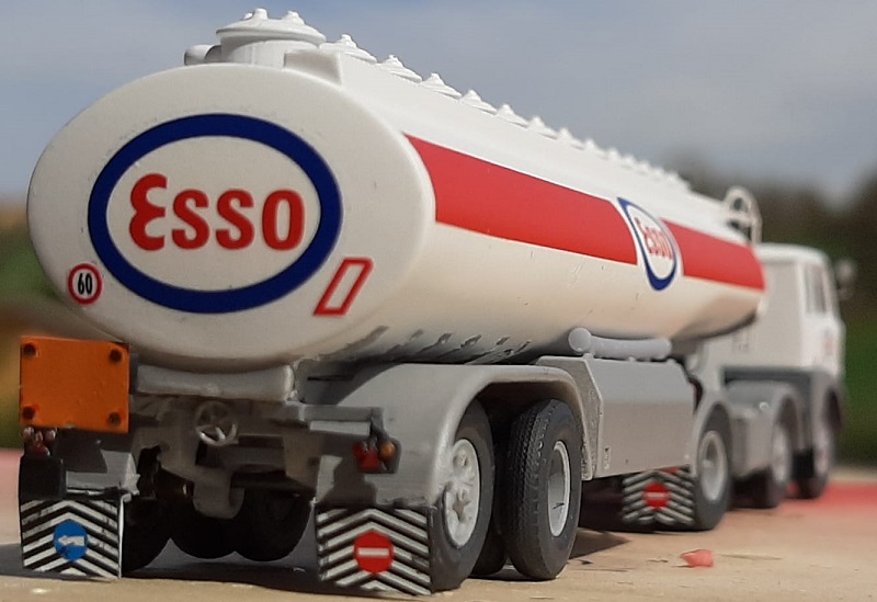

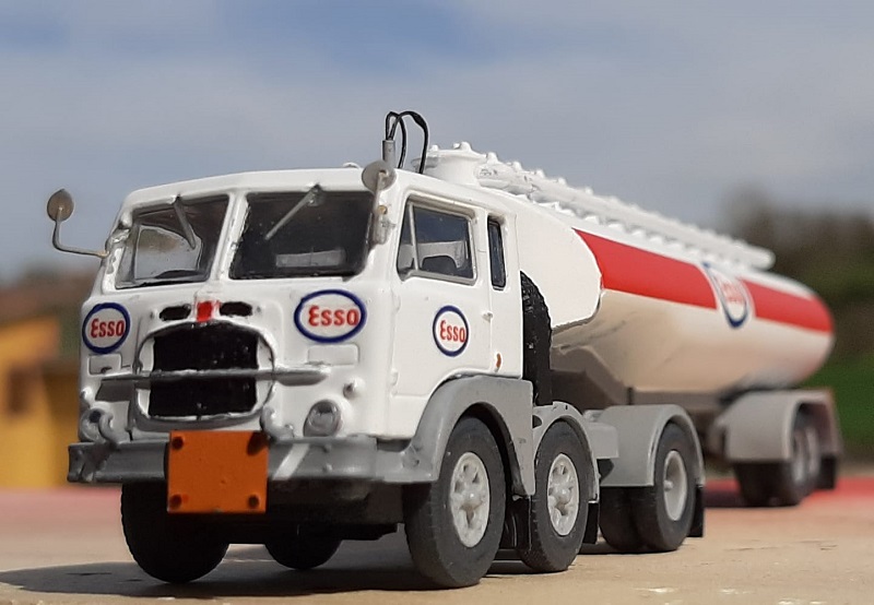

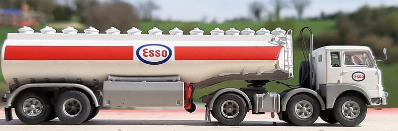

Approfitto del post "dimenticato" per inserire le foto di un camion tipicamente italiano: un fiat 690 nella configurazione trattore per semirimorchio.
Il trattore è il noto modello Brekina elaborato con aggiunta di parti come cerchi e copertonirealizzatiin 3d come il semirimorchio cisterna.

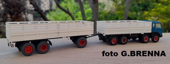

Cominciamo con un FIAT 690 cassone fisso, con rimorchio. E' il noto modello Brekina a cui, per variare un po' il tema, ho sostituito il telaio del rimorchio autocostruendone uno a tre assi.
FIAT 690 CON RIMORCHIO 3 ASSI.jpg [ 98.07 KiB | Osservato 4463 volte ]

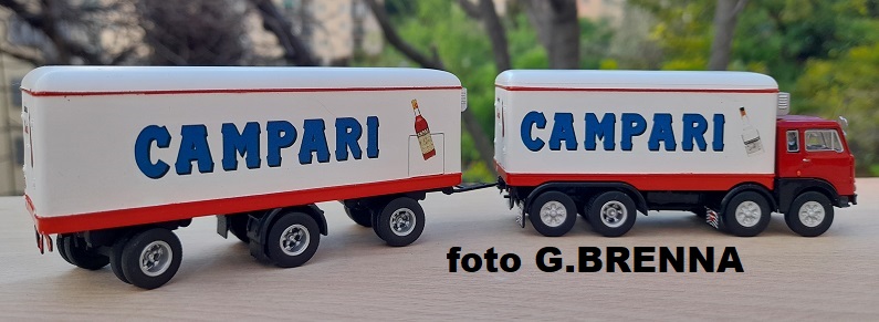

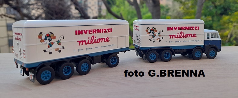

Continuiamo sempre sul tema di modifiche ai noti modelli Brekina, con alcune variazioni sul tema dei furgonati.
Nell'ordine abbiamo:
FIAT 690 furgonato BORGHI, FIAT 690 frigorifero INVERNIZZI, FIAT 690 frigorifero CAMPARI e FIAT 690 frigorifero ELDORADO.
Il Campari ha la particolarità del rimorchio con telaio modificato per realizzare il tipo a "volta corretta", prodotto dalla Bartoletti di Forlì. Invece il Borghi ha la particolarità delle ruote del carrello posteriore di foggia tipica dell'allestitore Perlini.
FIAT 690 FRIGORIFERO INVERNIZZI.jpg [ 114.32 KiB | Osservato 4462 volte ]
FIAT 690 FRIGORIFERO CAMPARI.jpg [ 112.02 KiB | Osservato 4462 volte ]

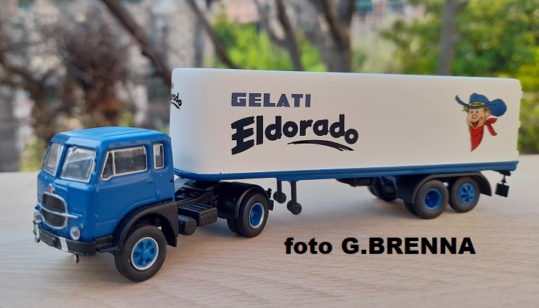

Continuiamo con un FIAT 643 trattore al traino di un semirimorchio frigorifero, sempre ELDORADO. Il trattore è un kitbashing composto dalla cabina del 643 bisarca di Brekina, che ha donato anche assali e ruote, mentre il telaio è un classico Herpa. Il semirimorchio è un intramontabile Rivarossi a cui ho sostituito il tandem degli assali originali con uno che ho disegnato in 3D, completo di parafanghi idonei.
In questo caso, il fabbricante del semirimorchio è la famosissima VIBERTI, ed anche in questo caso, le ruote singole del tandem hanno la forma tipica di quelle che equipaggiavano i carrelli stretti.

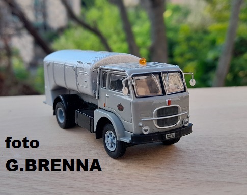

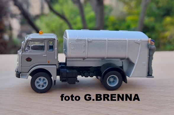

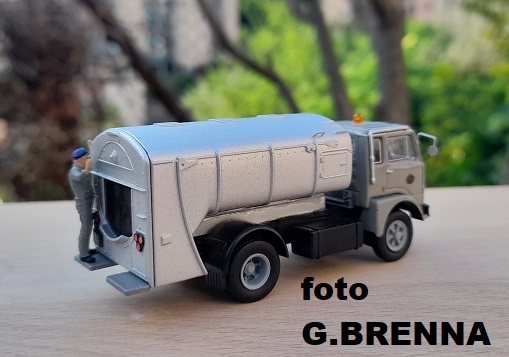

Proseguiamo il filone del FIAT 643 con un allestimento che era un classico per queste macchine: il compattatore rifiuti. Anche qua siamo di fronte ad un kitbashing: cabina e ruote provengono dalla solita bisarca Brekina, il telaio è un Rietze, mentre il compattatore è pure Brekina e riproduce un tipo al vero prodotto dalla Macchi su licenza della tedesca MUELLER, a cui il modello originale Brekina è ispirato.
Completa il modello un povero operatore ecologico appeso all'esterno sulla pedana, come succedeva negli anni sessanta, che si doveva "sorbire" ttti i miasmi dell'immondizia, caricata a mano nella bocca posteriore.
