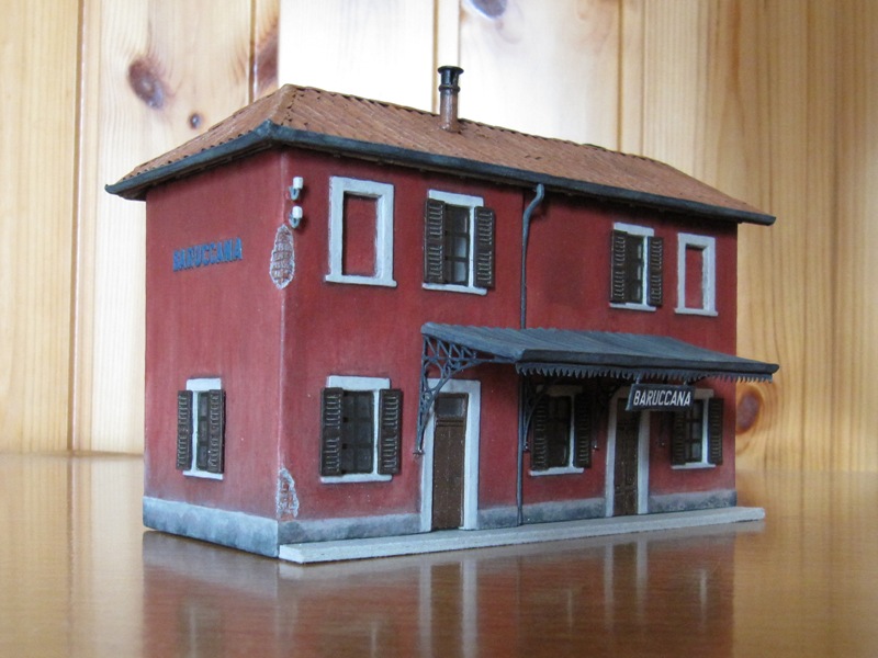

Ciao a tutti.
Rieccomi qua con qualche piccolo (molto piccolo) aggiornamento:
IMG_3499.jpg [ 120.92 KiB | Osservato 4480 volte ]
Ho fatto ancora qualche prova coi gessetti per riprodurre l'umidità ma cavolo non c'è ancora verso di ottenere un risultato decente. Comunque sotto altri aspetti i lavori procedono anche se un po' lentamente: in sostanza ho cercato di ombreggiare maggiormante i contorni delle finestre, comprese quelle cieche, ho assottigliato un po' le persiane ed ho sostituito tutte le finestre con una versione stampata al PC come dal primo suggerimento di Luca. Adesso ho tutto un foglio di acetato pieno di finestrelle da riciclare anche per gli altri edifici del modulo. Ho usato una stampante laser perchè (come temevo) con la mia a getto d'inchiostro era tutta una sbavatura. Effettivamente, anche se dalla foto non si capisce molto bene, al prezzo di perdere la tridimensionalità i contorni sono molto meglio definiti e soprattutto sono dritti.
Inoltre ho speso tutte le pause pranzo dell'ultima settimana per cominciare a ricavare al PC i disegni quotati dei tre edifici dall'altra parte del binario (ma quanto è utile google street view!). Ovviamente sarò costretto ad andare un po' a occhio ma questo non è un grosso problema.
E per questa sera è tutto.
Ciao,
Lorenzo
