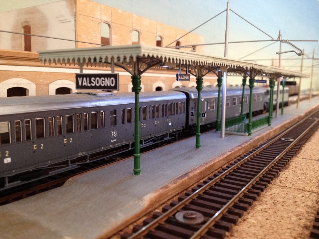

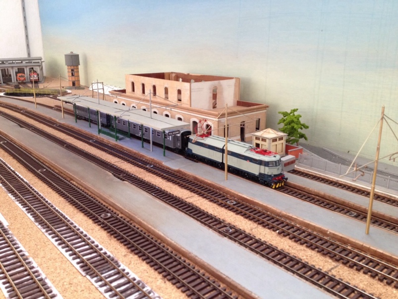

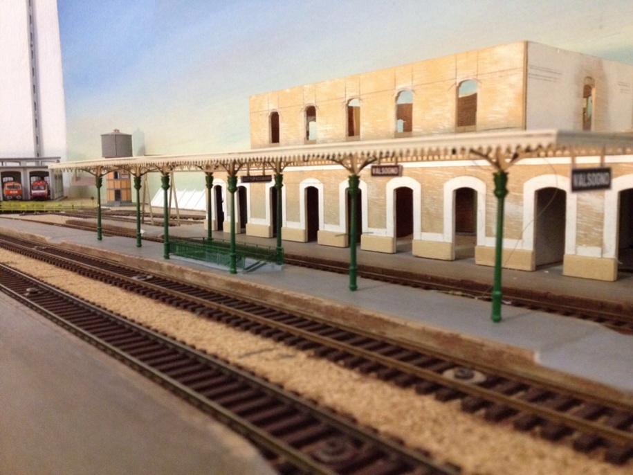

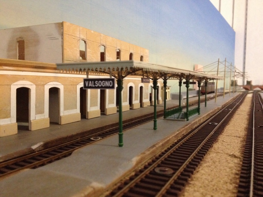

Qualche altro piccolo passo avanti...
ImageUploadedByTapatalk1408563578.873087.jpg [ 179 KiB | Osservato 8598 volte ]
ImageUploadedByTapatalk1408563605.303571.jpg [ 184.05 KiB | Osservato 8598 volte ]
ImageUploadedByTapatalk1408563639.433065.jpg [ 192.55 KiB | Osservato 8598 volte ]
ImageUploadedByTapatalk1408563666.045079.jpg [ 194.89 KiB | Osservato 8598 volte ]
Elvino

Bellissimo !!!
alla Grande Elvino !!!

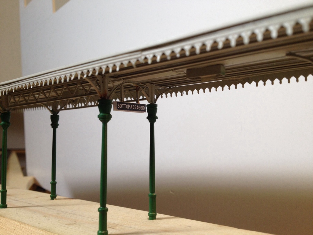

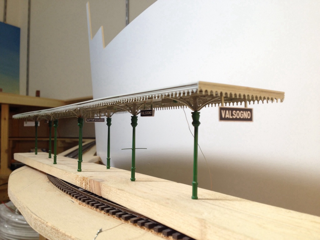

Fatto altro piccolo passo...
ImageUploadedByTapatalk1408645061.170684.jpg [ 245.81 KiB | Osservato 8445 volte ]
ImageUploadedByTapatalk1408645111.648760.jpg [ 216.54 KiB | Osservato 8445 volte ]
Elvino

Ciao Elvino, gran bel risultato! Lo schema della pensilina mi ricorda qualcosa......
Hai fatto molto bene ad inserire i due pali TE all'interno della tettoia, sicuramente contribuiscono ad irrigidire il tutto.
Emilio

Ciao Elvy.
Pensilina STREPITOSA !
Buon lavoro.

Ciao Emilio, grazie.
Visto la superba realizzazione delle tue pensiline fa davvero piacere ricevere questo complimento. Lo schema si...e' molto simile...mi sono però complicato la vita utilizzando solo ottone. Non so perché non ho pensato anche ad altri materiali come hai fatto tu ma così è....
Ho impiegato molto tempo nel realizzarla, l'idea e le fotoincisioni di buona parte dei pezzi risalgono al 2011. L'arrivo del tornio nel 2012 mi ha permesso di fare i pali, non sapevo davvero dove indirizzarmi....poi ho messo tutto in una scatola in attesa di ispirazione.....che è arrivata guardando in questi ultimi mesi le foto di Pescara Centrale...grazie anche per questo.
I pali all'interno della tettoia in effetti la rendono più stabile...subito non avevo pensato a questo aspetto li ho messi così perché nella pensiline della stazione di Ventimiglia, che vedo ogni giorno da molti anni e da cui ho preso spunti, sono così. L'unica differenza sta nella colorazione del palo T.E....verde come la pensilina al vero..grigio nella mia riproduzione.
La pensilina è' già abbastanza corta, colorare anche quei due pali in verde l'avrebbe compattata ancora di più'...così almeno c'è uno stacco ed è gradevole alla vista.
Per la seconda da realizzare ho il master pronto per la fotoincisione, lievemente modificato per quando riguarda i bracci....stavolta in un pezzo unico quello delle ordinate...mi faciliterà non poco le saldature (la prima realizzazione ha insegnato molto ) ....ma c'è tempo.
Ora che la prima e' fatta e che non ha avuto problemi di posa sul marciapiede, posso completare questi, posare massicciata e fare altro.....la nuova pensilina si incastrerà dei fori predisposti più avanti.
Se hai dei consigli saranno ben accettati.
Ciao. Elvino
Ciao. Elvino
Il segreto è proprio questo! Il tempo! Il non avere fretta porta a risultati eccellenti, stai espimendo alla grande questo concetto, hai pianificato, hai studiato gli altri lavori, hai assorbito quello che più si confaceva alle tue esigenze e la sintesi è sotto gli occhi di tutti, un gran bel risultato. Poi hai dalla tua il valore aggiunto della fotoincisione, lo spessore dei dettagli incide molto sul risultato finale, contribuendo a dare le giuste proporzioni al tutto rendendo una lettura complessiva molto realistica.
Ma il marciapiede tra i binari 4 e 5 verrà servito con "attraversamenti a raso"? Immagino la prossima pensilina che dicevi verrà inserita qui. Altra curiosità, al sottopasso esistente tra i binari 2 e 3 si accede direttamente dal F.V. immagino, non è prevista una discesa dalla piattaforma del 1' binario?
Vai avanti così, senza fretta, cura bene la "base" e vedrai che avrai un risultato notevole!
Ciao Emilio
Oltre che da attraversamenti a raso anche quel marciapiedi sarà servito da sottopasso. Per questioni di spazio ai sottopasso si accede direttamente dall'interno del F.V. Un po' come era nel vecchio F.V. di Vemtimiglia sostituito prima del II Conflitto Mondiale.
Ho provato ad immaginare un accesso ai sottopasso con una gradinata laterale lato bagni ma avrei dovuto spostare più sulla destra le pensiline risultando decentrate rispetto al F.V. oppure avrei dovuto tenere i sottopasso stessi all'estremità destra..ma esteticamente non mi piaceva..
Spostare il F.V. Non è possibile....risulterebbe poi attaccato allo sfondo sul lato destro perdendo quel poco di profondità che c'è' ora...
Al primo binario si accede direttamente dal F.V.
In realtà il piano binari e' così: F.v. - marciapiede - bin 1 - marciapiede - bin 2 - Bin 3 - marciapiede - bin 4. Il binario 5 e' un tronchino del M.M.
C'è' poi un bin 1 tronco lato destro ( nord nel mio caso )
Potrei però allungare le pensiline aggiungendo i sottopasso in linea con il lato destro del F.V. E metterne quindi uno li in zona bagni, un poi come lo hai tu in Pescara Centrale...
Valuterò più avanti mentre monterò la seconda pensilina....adesso posso andare avanti e spostare l'attenzione su altri lavori da realizzare....t
Ciao.Elvino

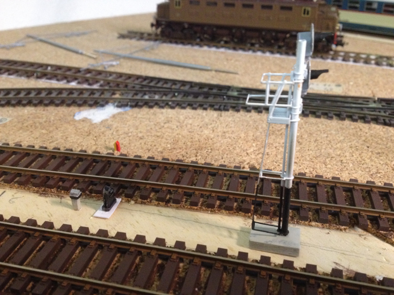

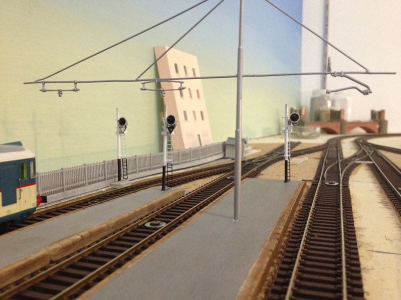

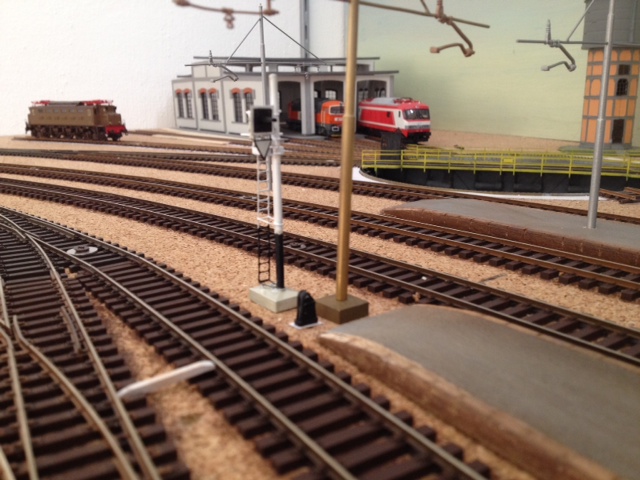

Gli operai degli Impianti Elettrici stanno lavorando a Valsogno....
IMG_5169_R.JPG [ 196.19 KiB | Osservato 8018 volte ]
IMG_5172_R.JPG [ 204.05 KiB | Osservato 8018 volte ]
IMG_5208_R.JPG [ 229.44 KiB | Osservato 8018 volte ]
IMG_5209_R.JPG [ 217.75 KiB | Osservato 8018 volte ]
Elvino

Eddai Elvy ... qualche vela quadra cerca di mettercela !
A me piacciono un sacco (con la loro bella freccettina sopra), a te no ?
Buon lavoro e ancora complimenti.
Ricky
 Oggetto del messaggio: Re: PLASTICO: ValSogno
MessaggioInviato: venerdì 5 settembre 2014, 9:50
Nome: Elvino Ciccarese
Messaggi: 602
Località: VENTIMIGLIA

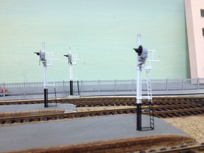

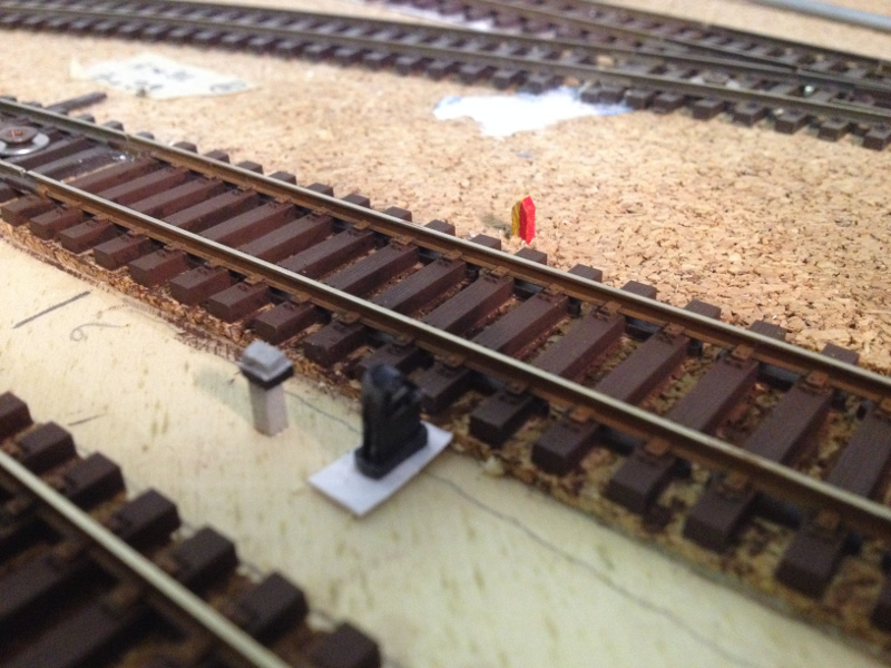

Ciao Ricky,
come no...ce ne e' una ma non si vede....eccola:
foto.JPG [ 132.78 KiB | Osservato 7775 volte ]
Piacciono anche a me i segnali a vela quadra...ma li preferisco senza freccia...se possibile..
In questo caso non dovrebbe servire... sia per ambientazione temporale che per posizione del segnale non adiacente ad altri segnali che avrebbero creato confusione..
In basso alla marmotta invece sara' messa...
CIao
Elvino

Tutto molto bello.
Se non hai ancora fissato definitivamente i binari occhio che nell'ultima foto si vede una "spigolatura" nella giunzione delle rotaie, tra il binario lato marciapiede/marmotta e lo scambio successivo.
Poco prima della vite con rondella..... questo mi fa sperare che sia ancora da allineare ;)
Te lo dico perché io le detesto :)
