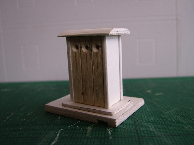

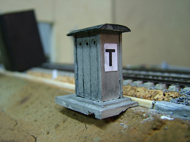

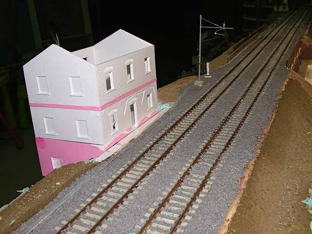

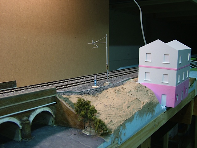

Sabato pomeriggio mi sono dato da fare.......
Ho fatto questo:
Una cabina RS da finire di verniciare fatto con listellini di legno, forex e profili evergreen
e il casello abbandonato vicino al ponte completamente in forex, profili evergreen e cartoncino bristol (a mia figlia era avanzato un pezzetto color rosa...)
Commento file: Quello vero....

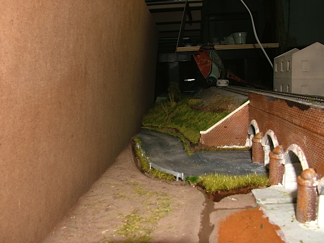

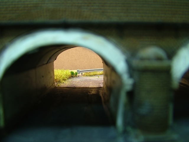

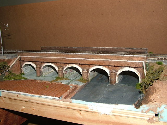

Altri progressi, altre foto:
ho montato il tubo orizzontale e piazzata un po' di vegetazione inoltre ho messo in prova il cartone ondulato per simulare un campo arato ma il risultato non mi convince....
Il tubo l'ho fatto con tondino evergreen da 1.6mm e i bicchieri con striscette di termorestringente, mentre per le staffe o "cicogne" ho usato i punti metallici di una spillatrice sagomati con una pinzetta
Attendo qualche consiglio e critica :wink:

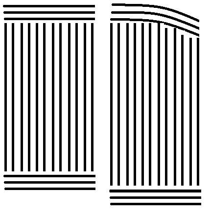

Ciao, vorrei darti una dritta sul campo arato;
Nella realtà odierna, vale a dire le lavorazioni di terreni con trattori, non ci sono mai normalmente creste di terra in un solo verso; ci sono nella parte centrale del campo, ma poi ci sono le testate, che sono tre o quattro giri di aratro nelle estremita del campo che servono per lavorare dove si è camminato in precedenza per arare la parte centrale.
Ti allego uno schema per capire meglio:
Schema aratura.png [ 9.81 KiB | Osservato 7222 volte ]
Spero aver fatto cosa gradita...

Avevo acquistato le striscie ondulate prodotte da una ditta, ma la cosa che non mi convinceva era principalmente la dimensione del solco secondo me troppo grande per la nostra scala e lo spazio che avevo a disposizione sicuramente troppo piccolo.
Così probabilmente utilizzerò lo spazio che si vede nell'ultima foto ancora marrone, perchè la mia intenzione sarà di rappresentare un campo di girasoli, ma visto che sotto si vedrà il terreno dovrò accennare la presenza dell'aratura.
Penso che utilizzerò una dima fatta con quelle spatole per stendere la colla (o fatta a mano) e l'impasto malta, gesso, colla e tempera marrone.

Ottimo, in effetti i girasoli vengono "sarchiati" e dunque non vedrai mai un campo livellato.
Se ti può interessare i girasoli vengono seminati ad una distanza dai 12 ai 20 cm con interfila di 70 cm.
Lo schema è tipo quello dell'aratura con le testate normalmente a 4 o 8 file.
Nel mio plastico vorrei rappresentarli così.
Un altra cosa simile alla realtà è che i campi non sono guasi mai completamente pari, ma sempre colmati al centro per la scolatura dell'acqua.
Buon lavoro!

Per la preparazione del letto di semina:
- aratura (e tutti sappiamo cos è);
- fresatura (anche se viene chiamata in diversi modi), ovvero rottura delle zolle ottenute con l'aratura e livellamento delle "creste";
- amminutamento (a volte, ulteriore fresatura con ulteriore sminuzzamento delle zolle) per la preparazione del letto di semina;
- semina a seconda della specie:su file vicine per i cereali (grano, orzo, ecc) più distanti per colture sarchiate (Mais, girasole, barbabietole, ecc...);
- sarchiatura, ovvero rottura della crosta del terreno che si attua dopo la nascita delle piante, prima che queste raggiungano un'altezza tale da impedire il transito di macchine operatrici.
Ora a te la scelta di cosa riprodurre.
Se serve, sono qua.
Massimo (agronomo :wink: )

-L'interfila è la distanza tra una fila e l'altra (per esempio di girasoli)
-La sarchiatura serve principalmente ha rompere la crosta della terra nell'interfila, che si viene a creare con le piogge o dove a volte può nascere un pò d'erba. :?
Tutti i sarchiatori che ho visto tendono a spostare un pò la terra verso i lati, cioè alla base della piantina dunque all'occhio è come se la rincalsasse. Il centro tra una pianta e l'altra (interfila) nella realtà è dunque piu basso rispetto alla piantina.
Capisco che sono cose un pò esagerate da realizzare, ma credo che il tempo sia il solito, il materiale pure, ma il risultato non è da paragonare.
Ti dò un consiglio, al momento i girasoli sono guasi tutti in fiore, se riesci vai a vederli in qualche posto così ti fai un idea...
