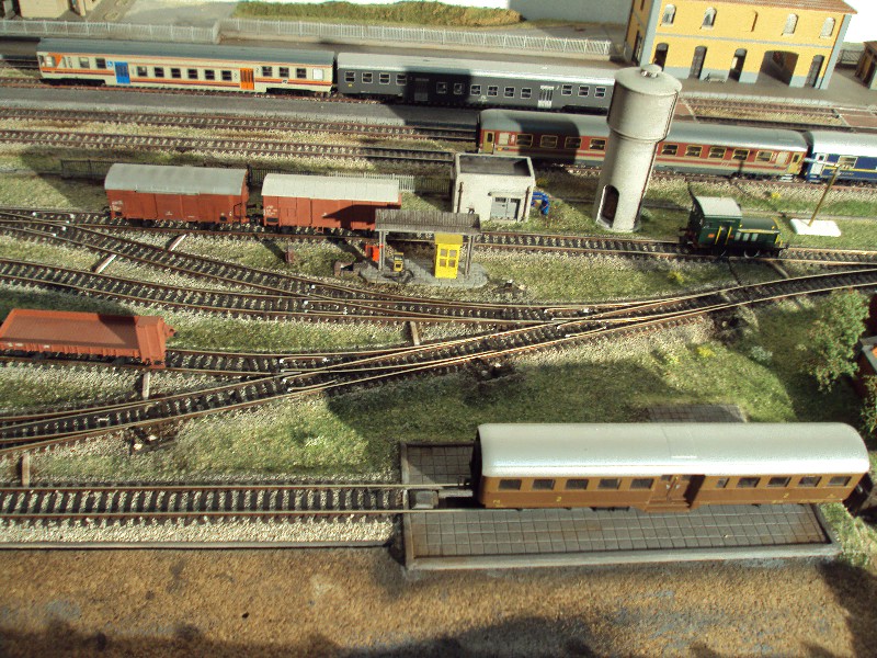

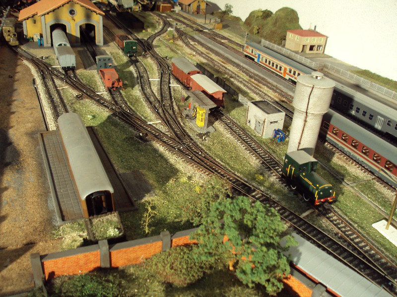

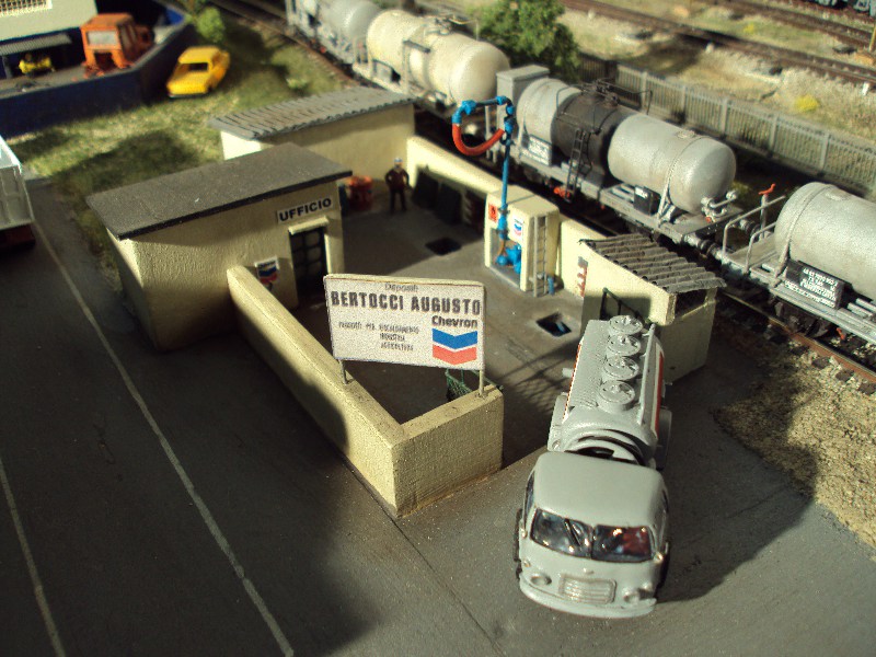

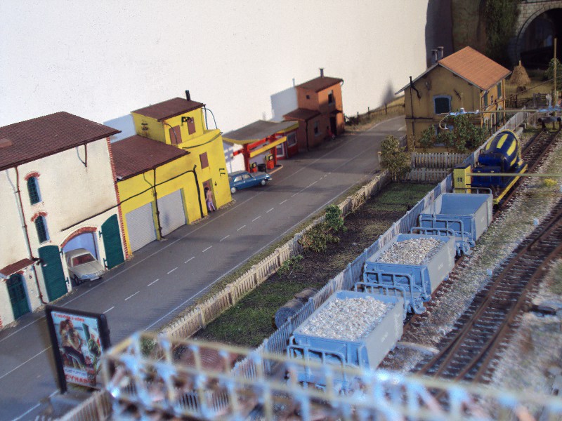

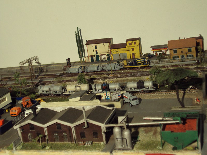

Qualche immagine sull'avanzamento dei lavori...
Deposito locomotori.jpg [ 191.8 KiB | Osservato 7507 volte ]
Deposito.jpg [ 200.58 KiB | Osservato 7507 volte ]
Pomodorificio P.jpg [ 117.04 KiB | Osservato 7507 volte ]
Orto casellante.jpg [ 137.15 KiB | Osservato 7507 volte ]
Deposito petrolifero Bertocci.jpg [ 129.98 KiB | Osservato 7507 volte ]

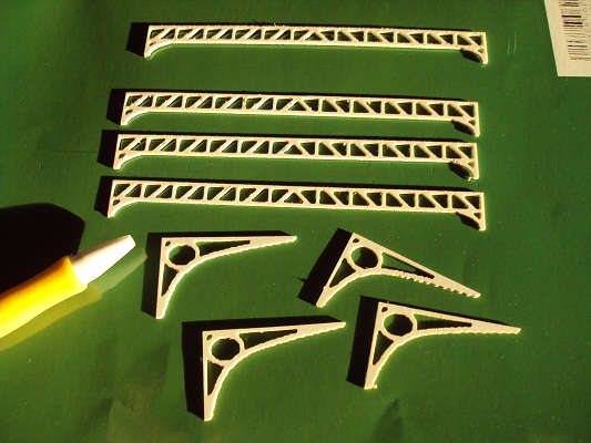

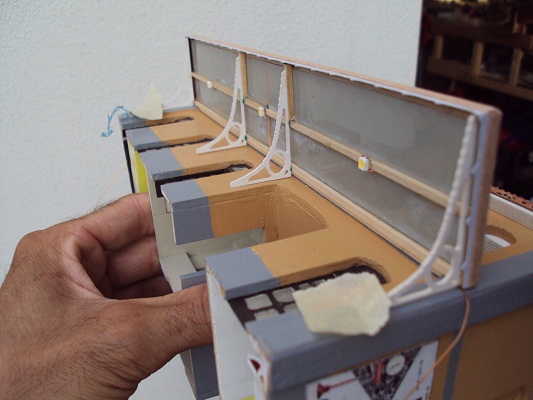

A piccoli passi procede anche la stazione di Lapino...

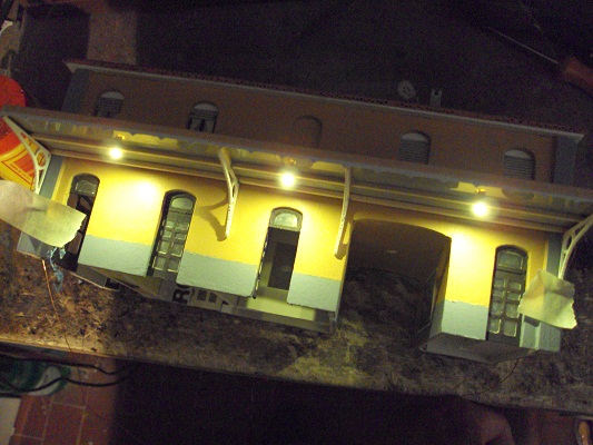

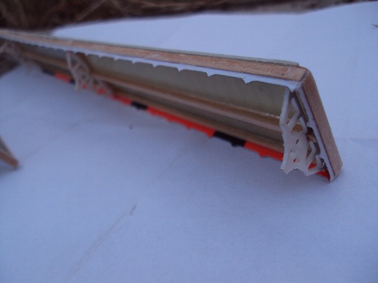

Pensiline di stazione in stile liberty:
Pensiline lato.JPG [ 70.29 KiB | Osservato 7358 volte ]
Pensilina testa.JPG [ 63.8 KiB | Osservato 7358 volte ]
Pensiline sopra.JPG [ 80.08 KiB | Osservato 7358 volte ]
 Oggetto del messaggio: Pensiline stile liberty
MessaggioInviato: giovedì 11 luglio 2013, 19:57
Messaggi: 1026

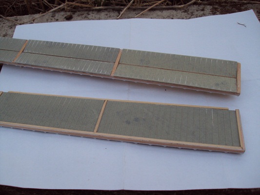

Fresate anche le cabriate:
Cabriate pensiline.JPG [ 110.44 KiB | Osservato 7268 volte ]
staffe pensilina.JPG [ 87.23 KiB | Osservato 7268 volte ]
pensilina illuminata.JPG [ 112.52 KiB | Osservato 7268 volte ]

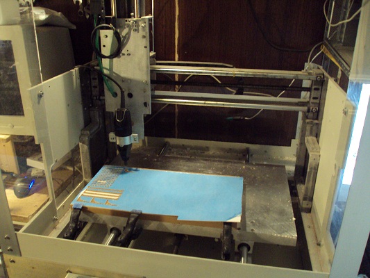

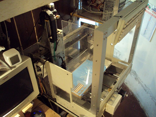

Per le fresature utilizzo la mia cnc autocostruita o meglio, in fase di costruzione a passi di bradipo...
Dr 1.JPG [ 106.84 KiB | Osservato 7268 volte ]
Dr 1 1.JPG [ 116.39 KiB | Osservato 7268 volte ]
A presto..

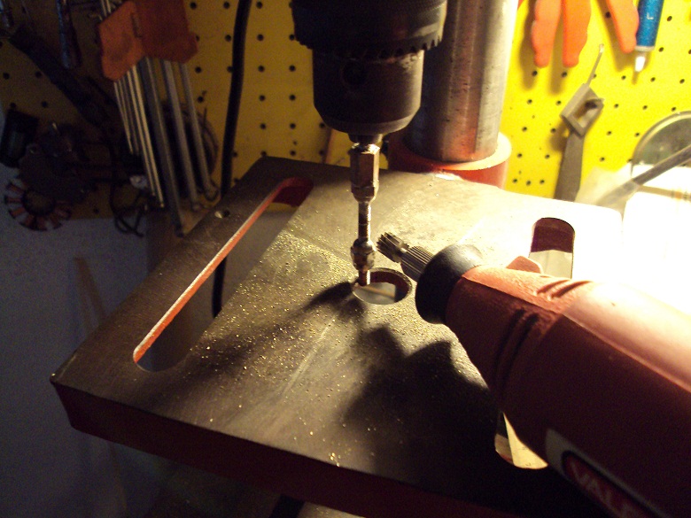

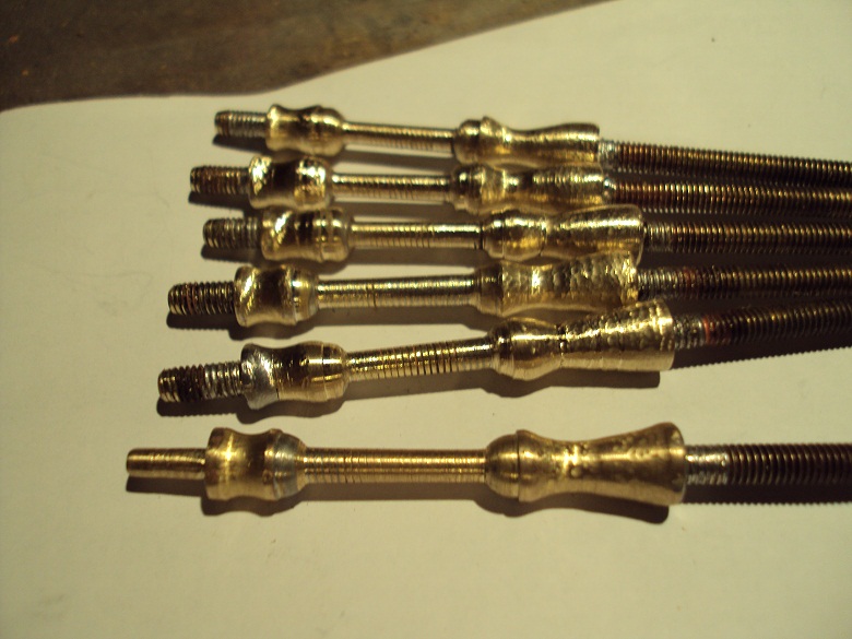

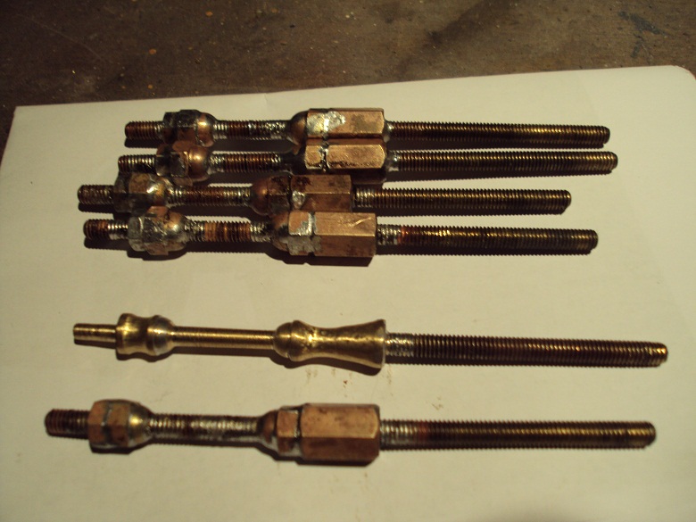

Con barrette filettate in ottone e alcuni dadi ho fatto le colonne per la pensilina...
Avvitati i dadi e saldato il tutto con fiamma a stagno e pasta salda:
Saldatura colonne.JPG [ 149.39 KiB | Osservato 7171 volte ]
Ho improvvisato una tornitura/fresatura al trapano a colonna:
Fresatura colonne.JPG [ 175.79 KiB | Osservato 7171 volte ]
Ecco le colonne da rifinire con calma:
Colonne.JPG [ 149.94 KiB | Osservato 7171 volte ]

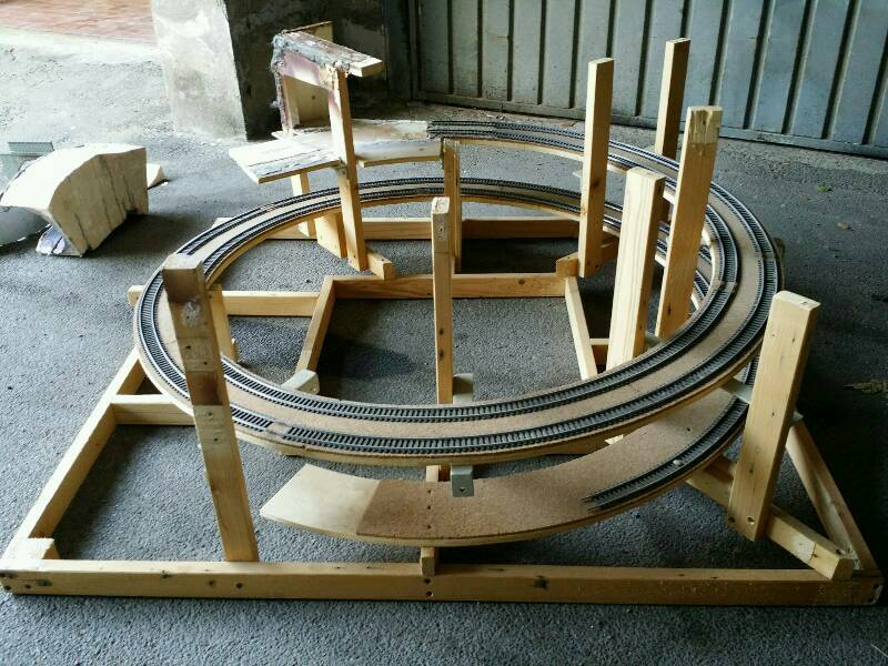

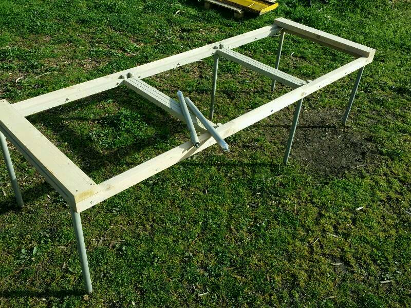

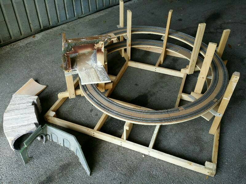

Solamente, ieri ho smaltellato il modulo passaggio a livello con l'elicoidale perchè troppo voluminoso: Il sistema sbarre non era reale e la curva di collegamento troppo stretta e bruttina, dunque una parte inutilizzabile.
Non credo più di utilizzare il sistema a due livelli, dunque l'elicoidale è in surplus e presto andra verso il mercatino di questo forum insieme alla coulisse da 2,50 metri. ( in realtà c'è solo il telaio perchè il piano dei binari mobile non è mai stato costruito, però è un ottima base larga un metro con dodici gambe svitabili in ferro).
Magari metto un paio di foto dell'elicoidale senza collinetta, perchè mi sembra che in questo topic appaia solamente un immagine laterale, così per farvi vedere quanto mi ci misi d'impegno...

img20160222_143626.jpg [ 99.13 KiB | Osservato 5966 volte ]
img20160222_143647.jpg [ 75.34 KiB | Osservato 5966 volte ]
img20160222_143705.jpg [ 111.9 KiB | Osservato 5966 volte ]

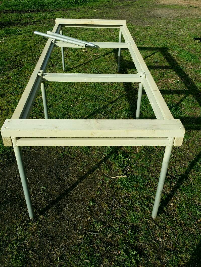

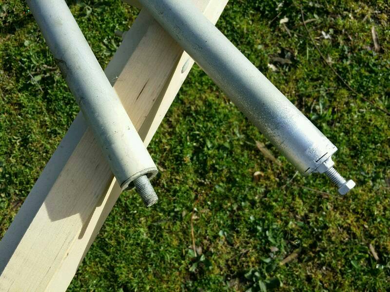

E questo è parte di quello che doveva essere la coulisse:
img20160224_095001.jpg [ 95.54 KiB | Osservato 5810 volte ]
img20160224_094931.jpg [ 233.23 KiB | Osservato 5810 volte ]
img20160224_094908.jpg [ 169.59 KiB | Osservato 5810 volte ]
