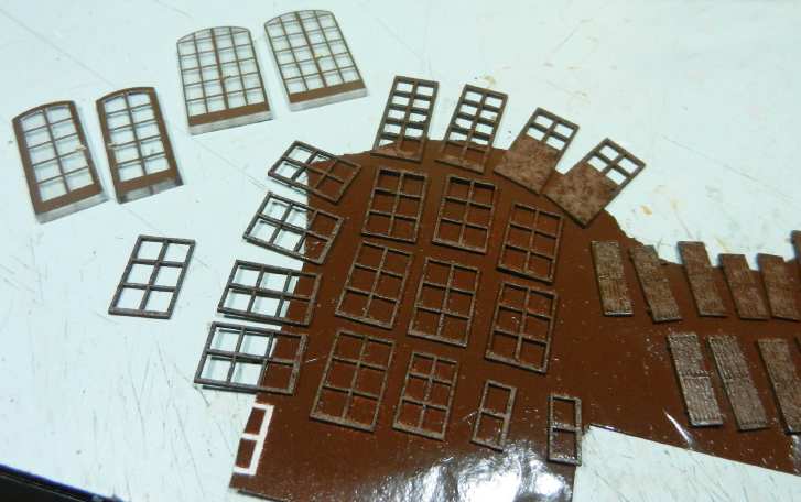

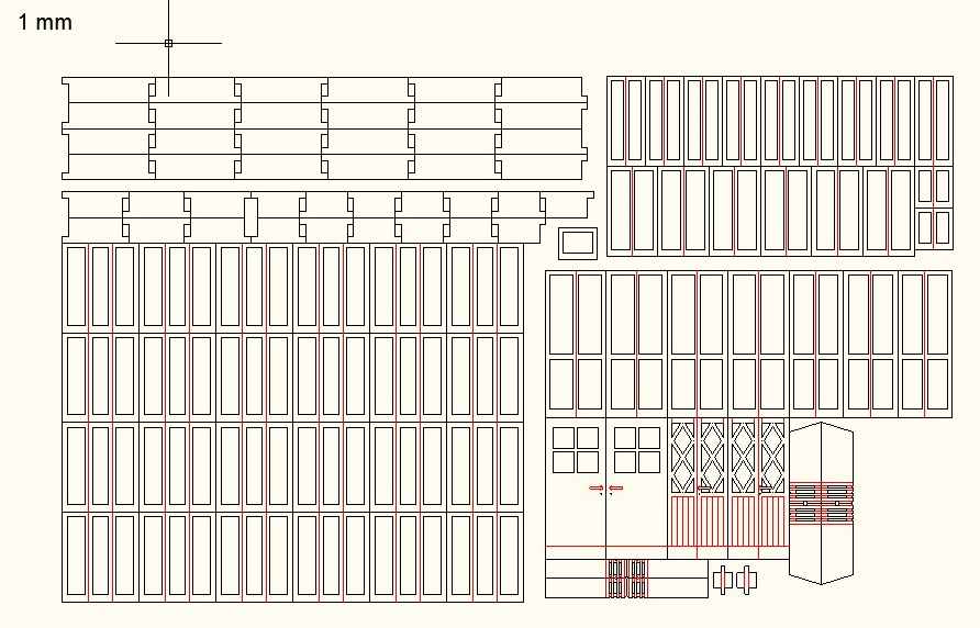

Io le ho disegnate e tagliate al laser in cartoncino vegetale o cartoncino ad alta grammatura.
2025-01-27_194541.jpg [ 13.51 KiB | Osservato 9728 volte ]
2025-01-27_194327.jpg [ 29.93 KiB | Osservato 9728 volte ]
2025-01-27_194221.jpg [ 36.41 KiB | Osservato 9728 volte ]
Anch'io avevo iniziato a fare qualcosa con Autocad ma mi si è squagliato il computer. Tu che programma hai usato per fare i disegni?

Anch'io ho usato AutoCAD.
Qui un altro esempio:
2025-01-28_140057.jpg [ 70.16 KiB | Osservato 9476 volte ]

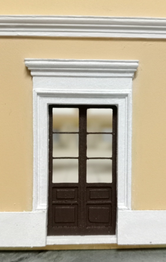

Questo è quello che mi aveva fatto un amico al CAD, li avevo fatti tagliare su cartoncino al laser e incollati in sovrapposizione. Questa era di prova, alcuni dettagli sono incollati male
IMG_20250128_210529.jpg [ 225.8 KiB | Osservato 9409 volte ]
E anche queste idem come sopra. Porte e finestre. Alle porte ancora mancano le maniglie.
IMG_20250128_210138.jpg [ 289.11 KiB | Osservato 9409 volte ]
Sono stati fatti più o meno una decina di anni fa'.

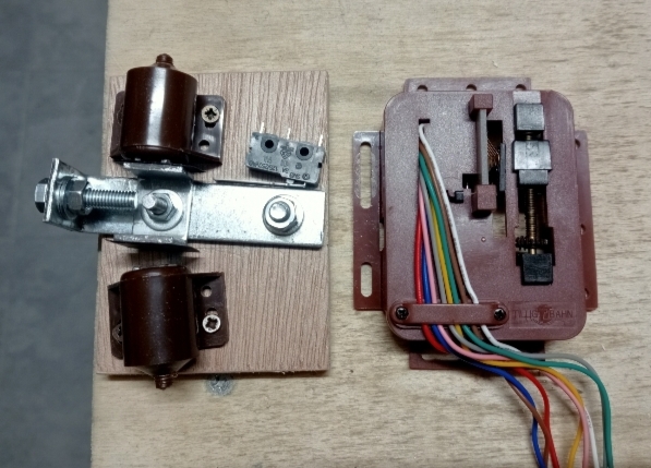

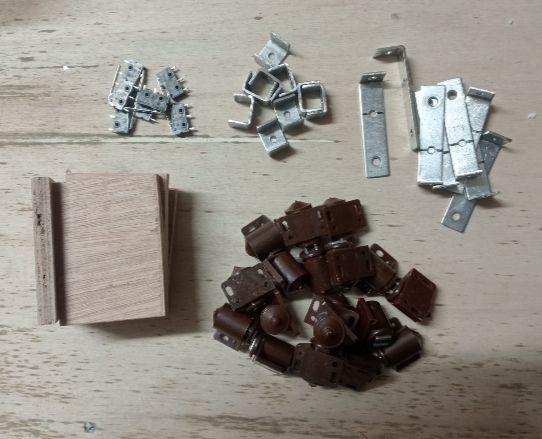

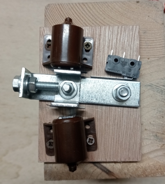

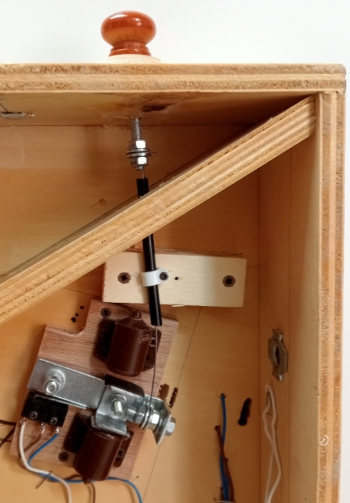

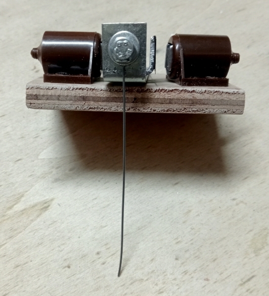

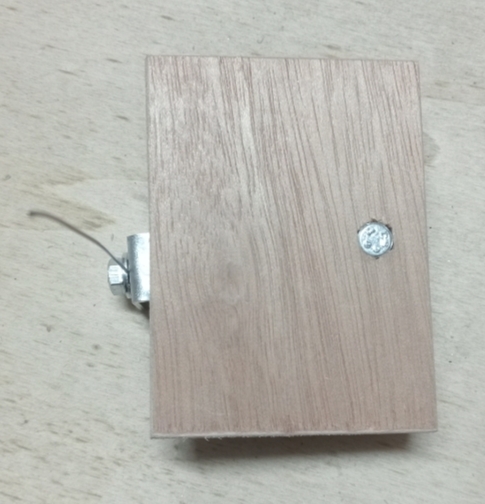

Buongiorno, nuovo sistema manuale per gli scambi. Il sistema è stato semplificato rispetto a quanto presentato a pagina 8.
Paragone dimensioni con motore elettrico della tillig
1.jpg [ 190.6 KiB | Osservato 8855 volte ]
Materiale usato:calamite per mobili, micro switch, ferramenta varia, multistrato da 1 cm dimensioni 6x8 cm, filo d'acciaio da un millimetro
IMG_20250226_081951.jpg [ 167.03 KiB | Osservato 8855 volte ]
Alcune foto in dettaglio
IMG_20250226_082026.jpg [ 114.42 KiB | Osservato 8855 volte ]
IMG_20250226_081852.jpg [ 199.72 KiB | Osservato 8855 volte ]
IMG_20250226_081918.jpg [ 136.76 KiB | Osservato 8855 volte ]

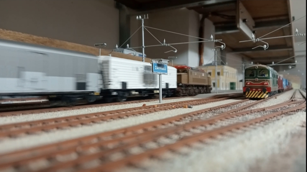

Risultato finale. Da premettere che ancora il micro switch per la polarizzazione del cuore del deviatoio non è è stato fissato e manca il sistema per l'utilizzo. Per far funzionare il sistema sarà utilizzato del filo rigido e relativa guaina quella utilizzata sui motorini per essere più chiari.
6.jpg [ 206.06 KiB | Osservato 8855 volte ]

Scambio manuale terminato, montato e funzionante
IMG_20250308_151104.jpg [ 232.21 KiB | Osservato 8134 volte ]

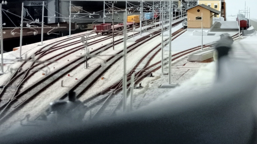

Una foto tanto per
IMG_20250516_190840.jpg [ 281.04 KiB | Osservato 7255 volte ]

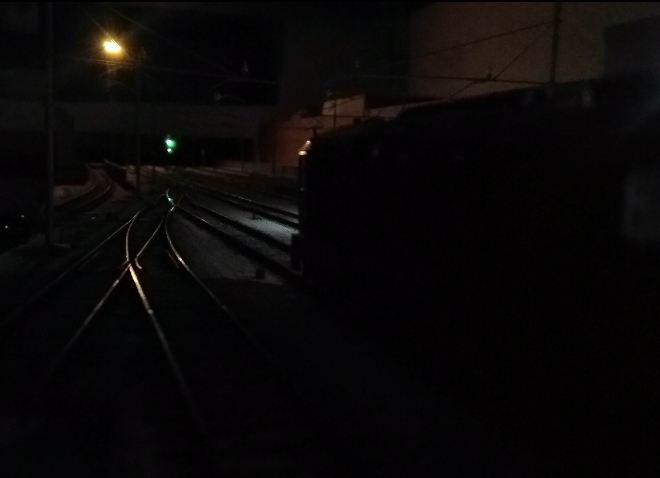

The light in the night
Screenshot_2025-05-18-23-14-54-09_99c04817c0de5652397fc8b56c3b3817.jpg [ 133.16 KiB | Osservato 7074 volte ]
