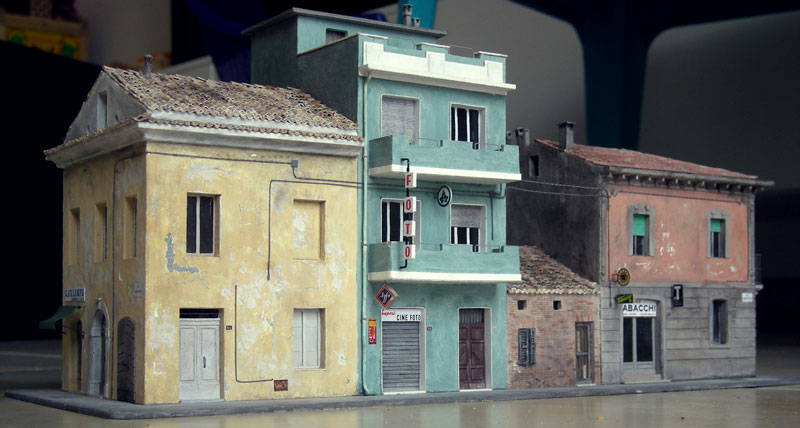

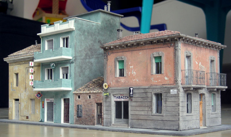

Finito da qualche mese ormai..
nuovo1.jpg [ 71.78 KiB | Osservato 12298 volte ]
nuovo2.jpg [ 87.01 KiB | Osservato 12298 volte ]

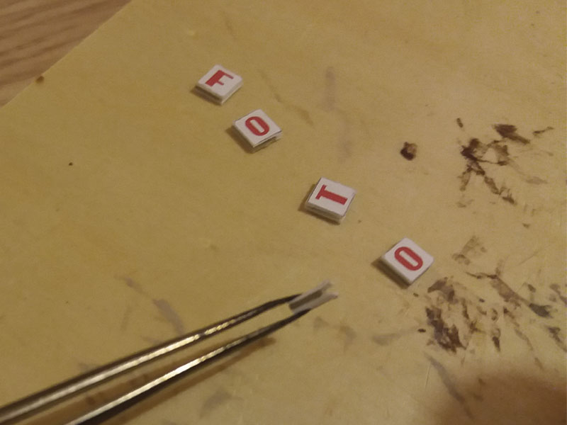

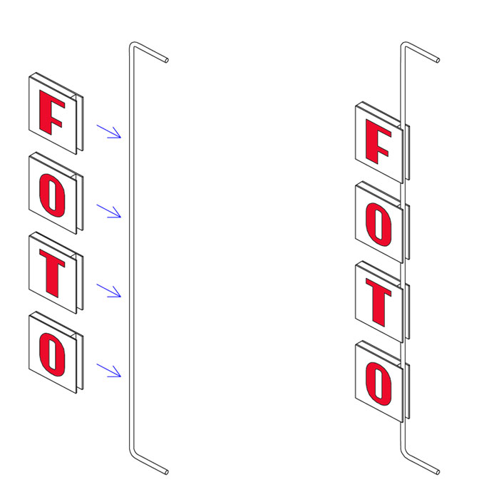

Non potendo fare nè saldature nè incisioni casalinghe che avrebbero calzato a pennello allo scopo, l' insegna del fotografo (quella a sbalzo dai balconi con il sostegno passante tra le lettere) è stata così realizzata:
ins.jpg [ 35.55 KiB | Osservato 12298 volte ]
stampo le due facce di ogni singola lettera su cartoncino e faccio una sorta di "panino" interponendo al centro un altro pezzo di cartoncino (quello grigio) leggermente più corto come si vede dalla foto:
ins2.jpg [ 47.64 KiB | Osservato 12298 volte ]
Questo per creare una "tasca" che andrà comodamente incollata con colla cianoacrilica al sostegno verticale (filo di acciaio da 0,5 mm).

Micidiale! :shock: :shock: :shock: :shock:
Se fai le foto con sfondo realistico alla luce del sole nessuno potrà mai capire che si tratta di caseggiati in miniatura :shock: :shock: :shock:

Ciao Maestro,
non ho parole, se non due: CAPOLAVORO ASSOLUTO.
Le bellissime e proporzionatissime insegne aggiungono un realismo, anche come connotazione temporale ( anni '60 / '70 ), inarrivabile.
A mio gusto aggiungerei un qualche ( non tanti ) poster pubblicitario.
E gli omini Preiser e/o macchinine parcheggiate pensi di inserirli ?
Facci sognare…
Un saluto
P.S.: hai mica qualche altro lavoro in cantiere ? Mi faresti felice...E non solo me...

Siamo al top assoluto!!!!
Grandissimi complimenti, la resa è eccezionale! Immagino un paesino costruito con questa qualità, popolato da auto e furgoni d'epoca, ritoccati dalla tua mano!

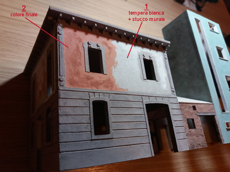

Per quanto riguarda gli intonaci procedo in questa maniera:
1 - Una volta ultimata la costruzione in cartoncino passo prima una mano di comunissima tempera bianca, dopodichè stendo quà e là qualche piccola spatolata di stucco murale così da simulare il vero intonaco con i suoi difetti e rigonfiamenti.
Una volta asciutto questa specie di "fondo" vado a stendere il colore finale dell' edificio:
int1.jpg [ 84.84 KiB | Osservato 12014 volte ]

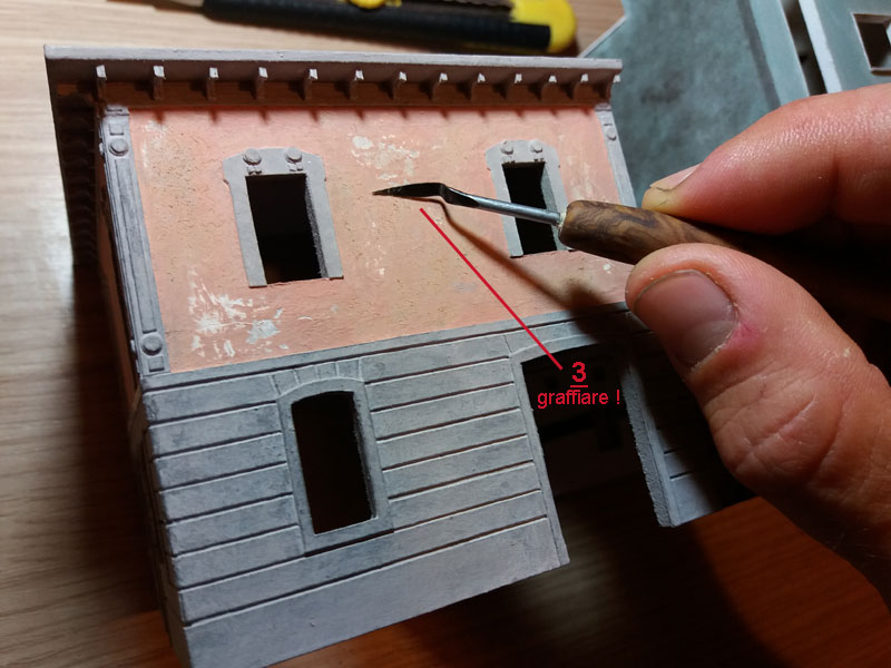

2 - Quando anche il colore è asciutto con questo raschietto fatto in casa vado a grattare in diverse zone in modo da ottenere proprio le caratteristiche scrostature dell' intonaco un po' vissuto
int2.jpg [ 86.27 KiB | Osservato 12014 volte ]
La patina di smog è data da una polvere marrone scuro stesa con un pennello morbido e le scolature che si vedono le faccio con una specie di "acqua sporca" ottenuta diluendo un bel pò di marrone e di nero rigorosamente a tempera, passata poi con un pennellino fine.

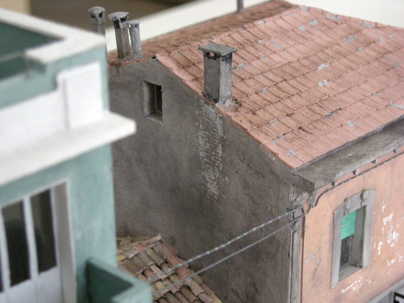

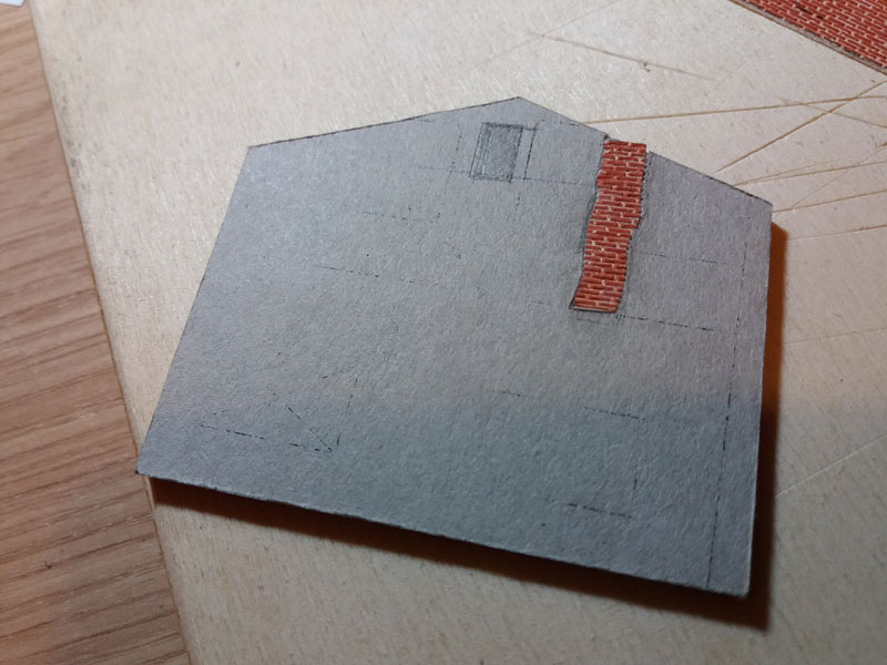

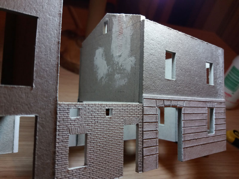

Non è raro trovare una canna fumaria aperta successivamente alla costruzione dell' edificio, queste presentavano una differente tessitura muraria rispetto alla muratura principale; una volta aperte esse erano reintonacate alla bell' e meglio.
Ho incassato nel cartoncino un avanzo di redutex sporcandolo successivamente con dello stucco per dargli quell' effetto "vedo non vedo"...
s1.jpg [ 80.49 KiB | Osservato 11851 volte ]
s2.jpg [ 89.99 KiB | Osservato 11851 volte ]
Questo è il risultato finale una volta dato il colore definitivo:
s3.jpg [ 84.19 KiB | Osservato 11851 volte ]

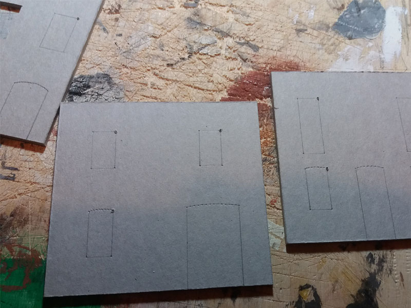

Gentilmente puoi mettere le misure di massima dell'edificio? :oops:
Come tagli il cartoncino così spesso?
Io anche con lama affilata faccio fatica...boh
Saluti, grazie.
 Oggetto del messaggio: Re: COME FARE: Isolato edifici stile italiano
MessaggioInviato: martedì 5 maggio 2020, 22:53
Messaggi: 174

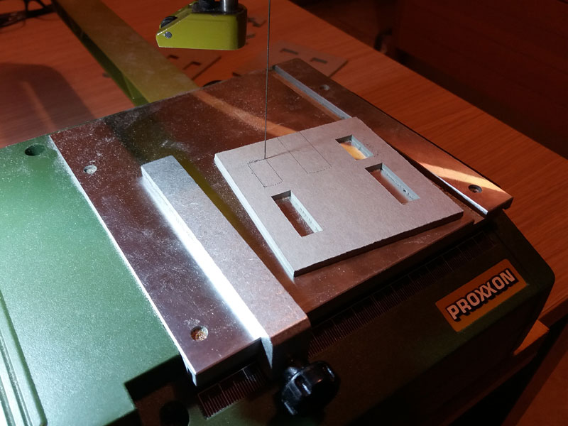

L' isolato misura circa 27 cm x 8.5 cm, non appena riesco a dare una sistemata al file cad posso allegarlo qui senza alcun problema, ora per quanto è disordinato non ci si capisce nulla :lol:
Anche io tagliavo il cartoncino da 3mm con la lama ed era faticosissimo!
Dopodichè ho acquistato un seghetto Proxxon (il modello più economico, permette il montaggio di sottili lame da traforo) ed aprire porte e finestre è diventato facilissimo come tagliare il burro, aiutandosi poi con la guida a lato è impossibile non andare dritti.
Bisogna ovviamente fare un forellino su ogni apertura per infilare la lama quando necessario:
taglio1.jpg [ 96.6 KiB | Osservato 11722 volte ]
taglio2.jpg [ 88.08 KiB | Osservato 11722 volte ]
Dietro si alza un pò il pelo del cartone..un colpo di carta vetrata e via!
Unica rottura di scatole di questo sistema è quella di mettere/togliere la lama, ma una volta presa la mano si va spediti.
