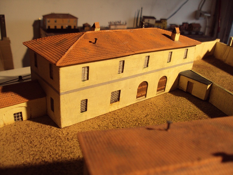

 Oggetto del messaggio: Case della condotta 1
MessaggioInviato: domenica 16 marzo 2014, 13:33
Messaggi: 1026

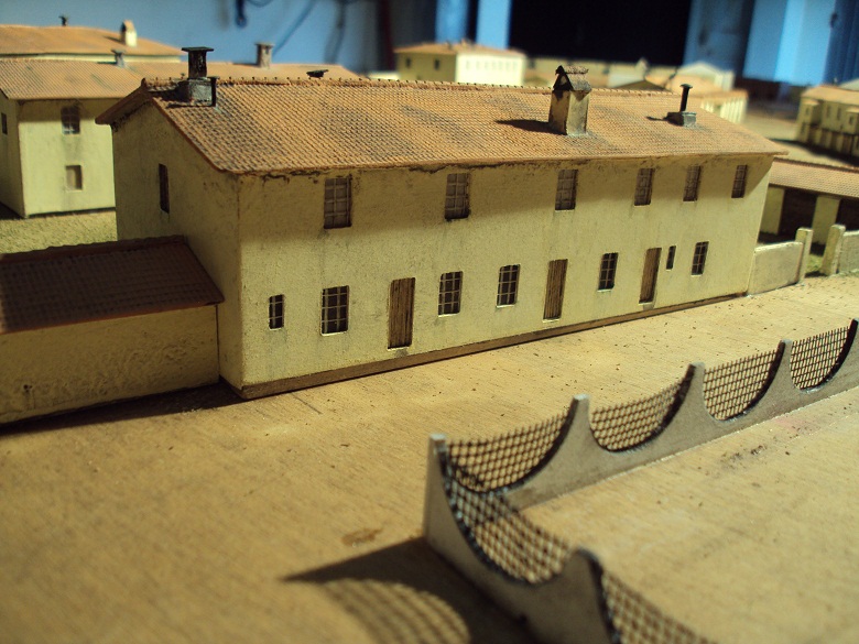

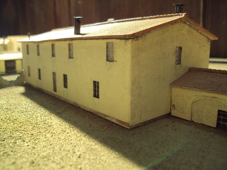

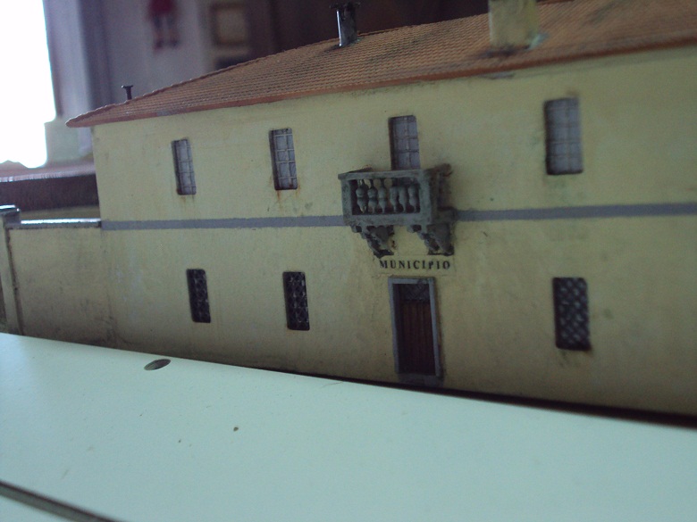

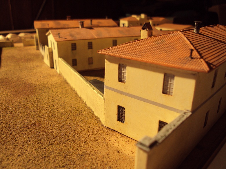

Ecco pronta la casa della condotta che chiameremo numero uno, quella su via Roma. Attualmente sono uffici comunali, mentre nella nostra ambientazione nel suo interno c'erano piu attività tra cui la piu importante trovava sede il Municio.
casa della condotta 1 1.JPG [ 134.76 KiB | Osservato 32787 volte ]
casa della condotta 1 2.JPG [ 123.67 KiB | Osservato 32787 volte ]
casa della condotta 1 3.JPG [ 197.71 KiB | Osservato 32787 volte ]
casa della condotta 1 4.JPG [ 187.76 KiB | Osservato 32787 volte ]

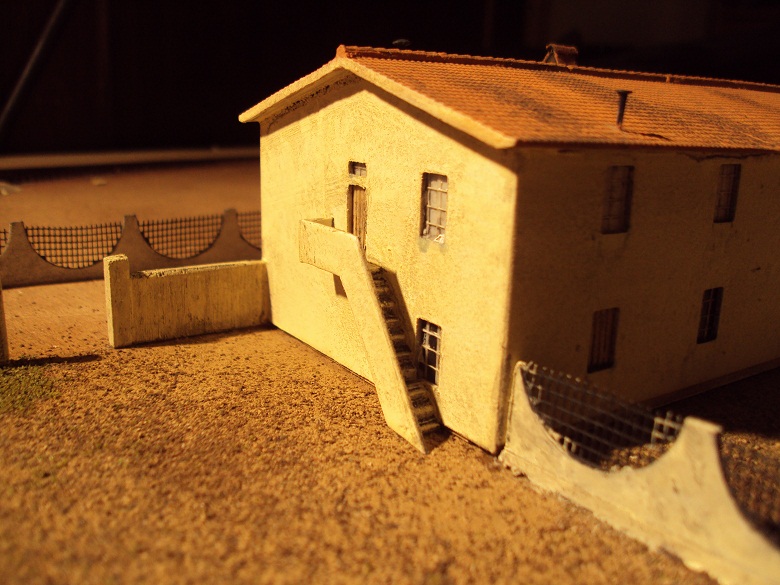

Ed anche la numero tre in stato d'origine:
casa della condotta 3 1.JPG [ 189.36 KiB | Osservato 32786 volte ]
casa della condotta 3 2.JPG [ 176.35 KiB | Osservato 32786 volte ]
casa della condotta 3 3.JPG [ 183.26 KiB | Osservato 32786 volte ]

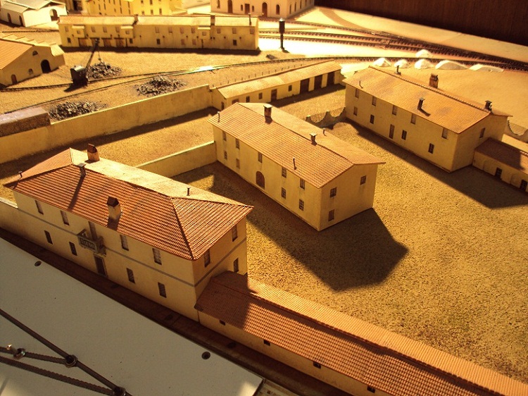

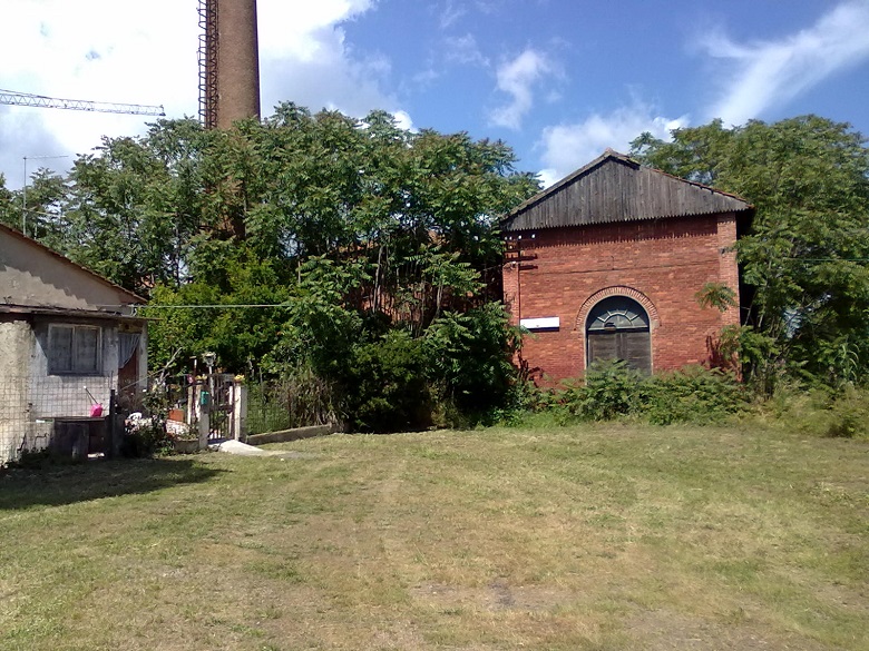

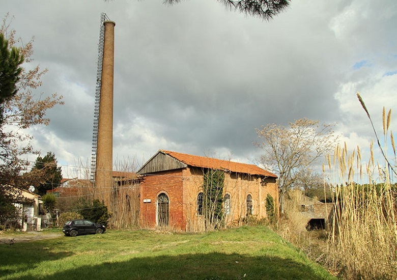

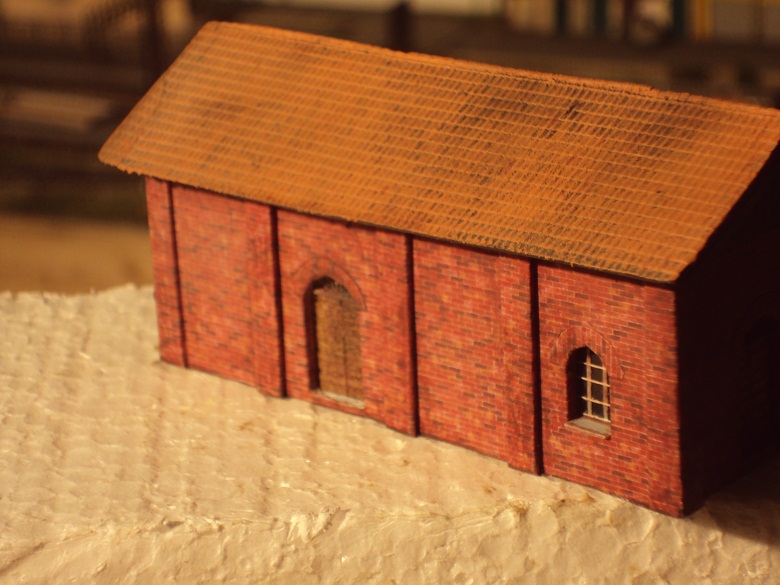

 Oggetto del messaggio: Centrale idroelettrica
MessaggioInviato: venerdì 21 marzo 2014, 9:44
Messaggi: 1026

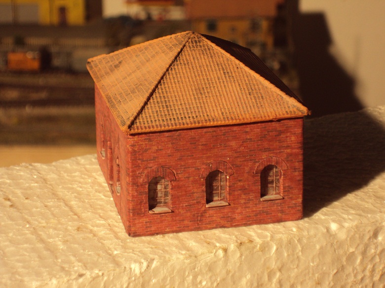

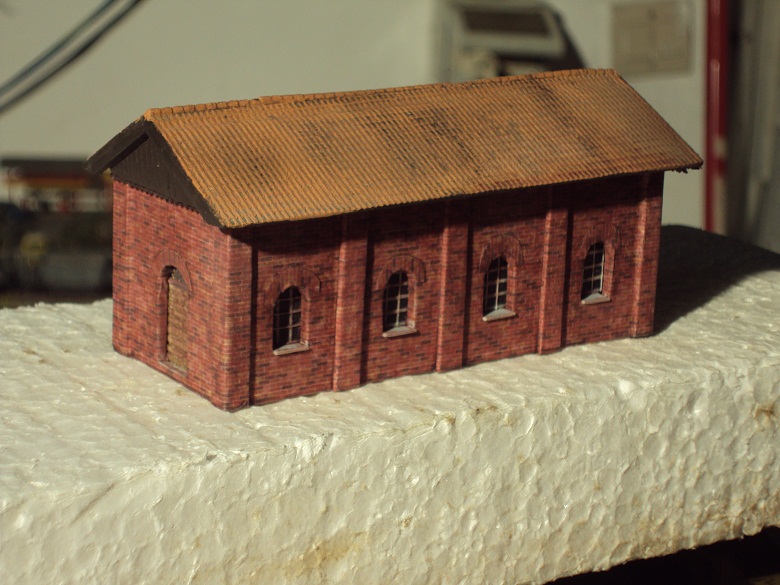

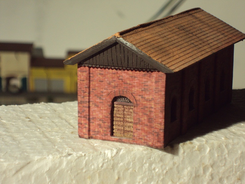

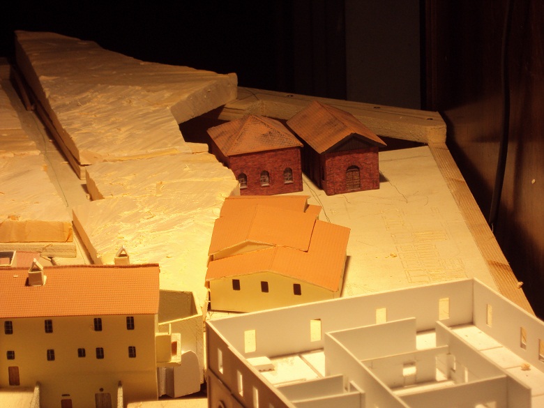

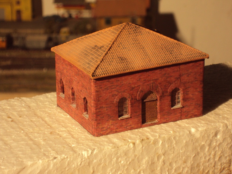

I prossimi edifici in realizzazione sono i due stabili della centrale idroelettrica.
Sono tra gli edifici più recenti e costruiti in mattoni.
Per la loro realizzazione ho provato una tecnica per me nuova:
Come consuetudine li ho realizzati in forex, ma se avessi dovuto inciderli manualmente, oltre che essere un lavorone in N, il risultato sarebbe stato un edificio troppo segnato dal tempo, visto che nella nostra ambientazione avevano circa una trentina di anni, ho optato per stampare una trama a mattoni (con stampante laser) su carta e foderare i due edifici.
All'inizio i colori erano un pò finti, però nella patinatura ad olio oltre che i colori nero, marrone, verde e bianco usati per gli altri edifici, per la parte a mattoni ho usato un rosso mischiato a marrone e nero, cioè un color rosso mattone con il quale stò effettuando diversi lavaggi.
Il risultato è appagante.
Questo sono gli edifici oggi:
centrale.jpg [ 164.52 KiB | Osservato 32713 volte ]
E questa è la pagina del Magma dedicata:
http://www.magmafollonica.it/villaggio.php?id=22
Appena è secco il colore posto il risultato...
Ultima modifica di massimobertocci il venerdì 21 marzo 2014, 9:49, modificato 1 volta in totale.
MessaggioInviato: venerdì 21 marzo 2014, 9:49
Messaggi: 1026
O meglio, oggi è così:
Centrale oggi.jpg [ 242.81 KiB | Osservato 32709 volte ]

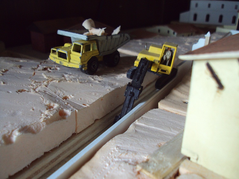

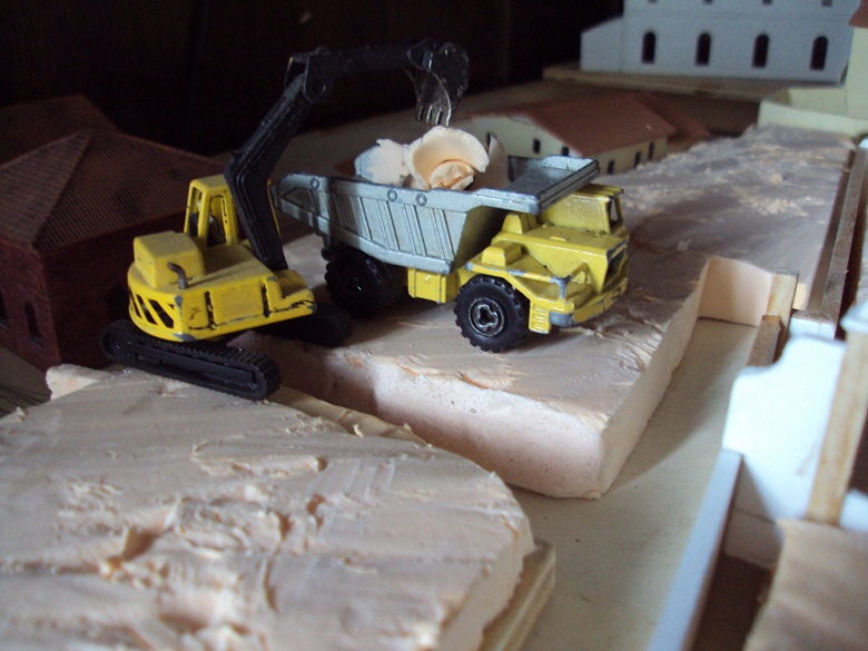

 Oggetto del messaggio: Re: DIORAMA: FONDERIE ILVA FOLLONICA
MessaggioInviato: sabato 22 marzo 2014, 13:44
Messaggi: 1026
Ciao Alessandro..

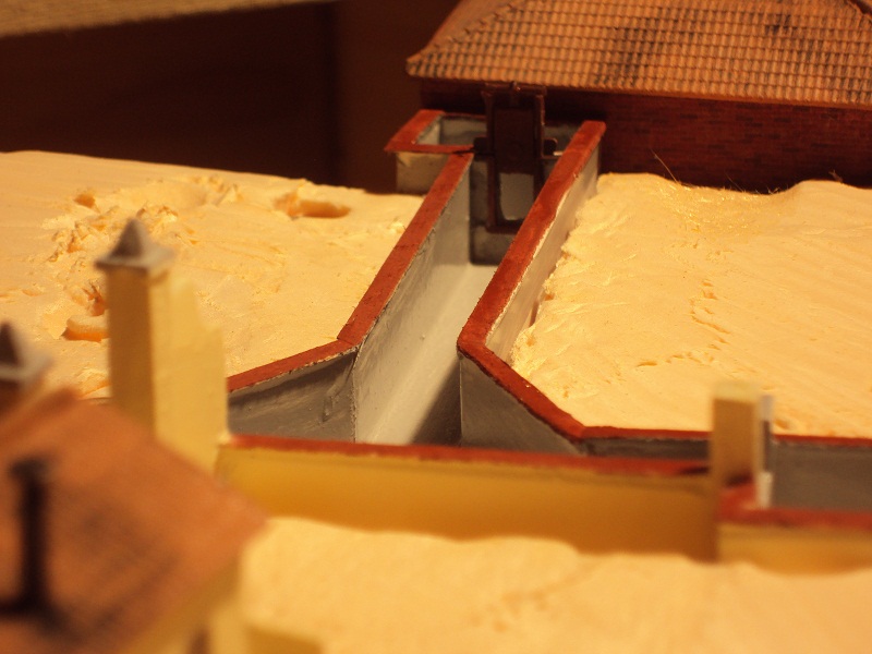

In effetti dalla foto si intravede; la gora delle ferriere al momento è sotto scavo ed ho affidato il lavoro ad una ditta di movimento terra (e stirodur :D ) in scala 1/87 1/100, così fanno prima di altre ditte in 1/160.
Ecco le foto fatte dal responsabile dei lavori:
scavo gora ferriere 001.JPG [ 143.79 KiB | Osservato 32576 volte ]
scavo gora ferriere 002.JPG [ 158.94 KiB | Osservato 32576 volte ]

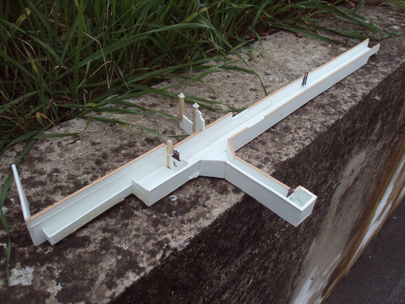

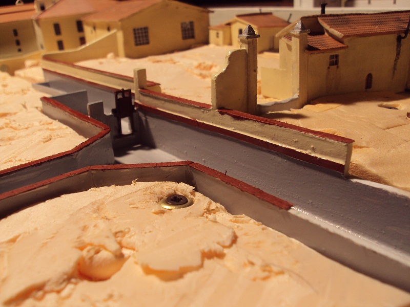

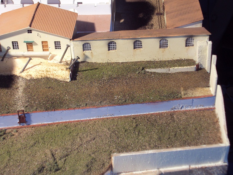

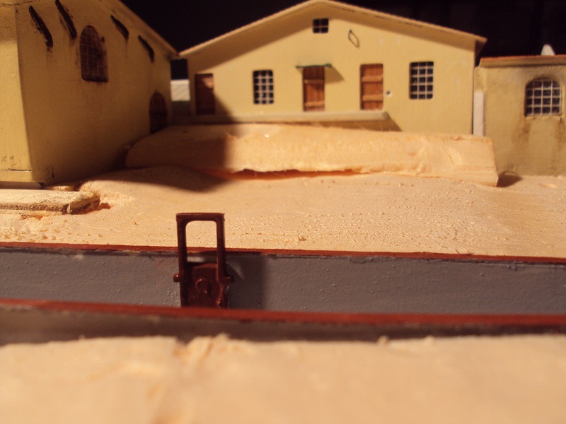

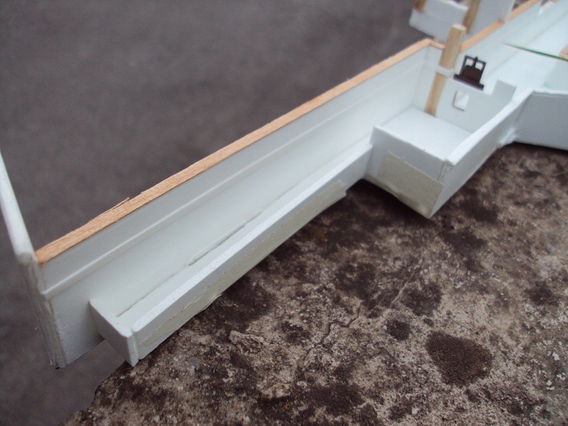

 Oggetto del messaggio: Gora delle ferriere
MessaggioInviato: sabato 22 marzo 2014, 20:50
Messaggi: 1026

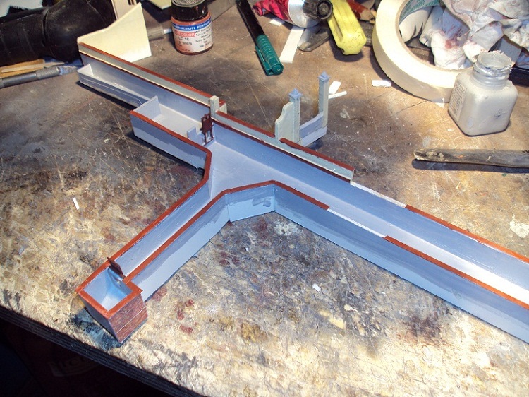

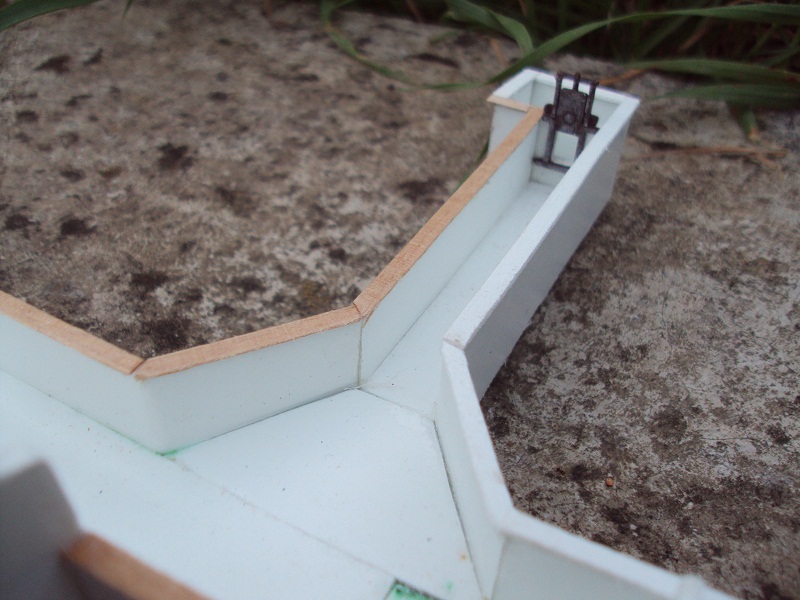

Scherzi a parte!!
Quest'oggi ho costruito appunto la Gora delle ferriere, cioè il canale che convogliava le acque nei vari settori:
gora.JPG [ 244.65 KiB | Osservato 32521 volte ]
gora 4.JPG [ 230.81 KiB | Osservato 32521 volte ]
gora 5.JPG [ 208.58 KiB | Osservato 32521 volte ]

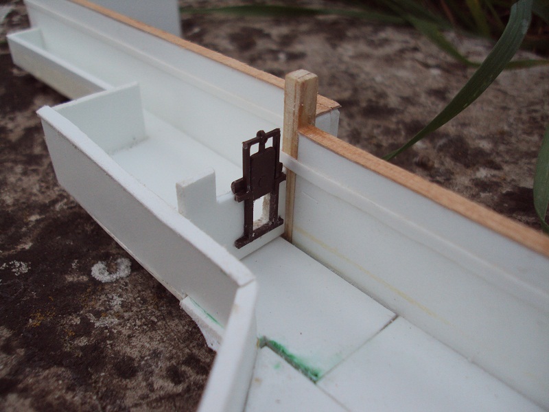

La diramazione, con saracinesca finale e vasca, verso la centrale idroelettrica:
gora 2.JPG [ 170.35 KiB | Osservato 32521 volte ]
gora 8.JPG [ 137.81 KiB | Osservato 32521 volte ]
La saracinesca chiusa che convogliava l'acqua diversi anni prima verso la casa del ruotone, per l'alimentazione dell'altoforno ottocentesco e forza motore per tutta l'officina:
gora 7.JPG [ 140.37 KiB | Osservato 32521 volte ]
la parte finale della gora che anticamente si riversava nel bottaccio ma nei nostri anni veniva convogliata in una tubazione:
gora 1.JPG [ 146.96 KiB | Osservato 32521 volte ]
gora 3.JPG [ 176.07 KiB | Osservato 32521 volte ]
gora 6.JPG [ 165.5 KiB | Osservato 32521 volte ]

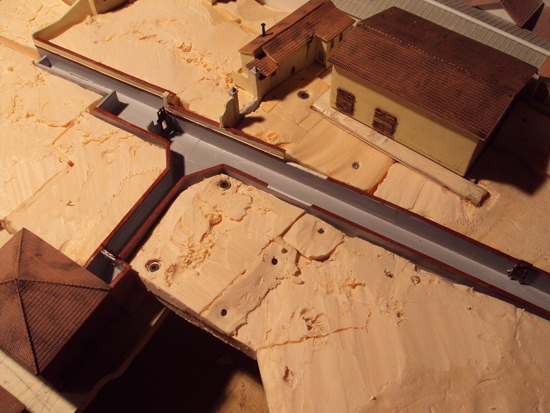

Adesso aspettiamo che si secchi bene la vernice e si passa all'inserimento del fondale, resina e patinatura...

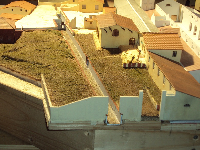

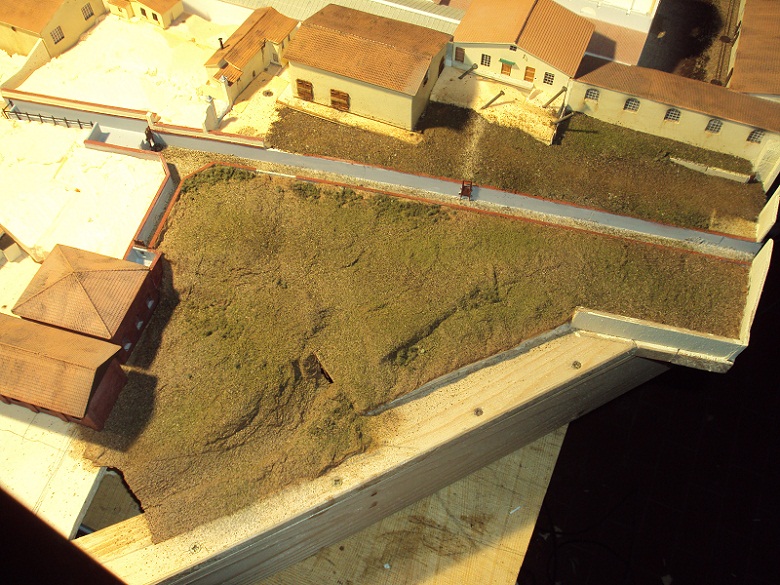

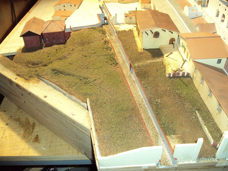

MessaggioInviato: domenica 23 marzo 2014, 20:06
Messaggi: 1026

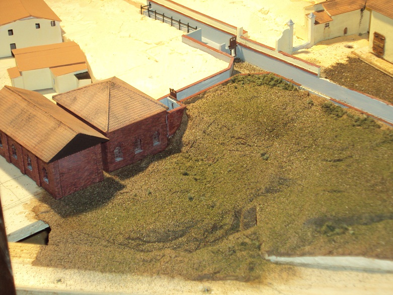

Oggi ho lavorato sulla collinetta intorno alla gora; questo è quello che stà venedo fuori:
1.JPG [ 242.66 KiB | Osservato 32467 volte ]
2.JPG [ 237.35 KiB | Osservato 32467 volte ]
3.JPG [ 238.07 KiB | Osservato 32467 volte ]
4.JPG [ 243.65 KiB | Osservato 32467 volte ]
5.JPG [ 224.39 KiB | Osservato 32467 volte ]
