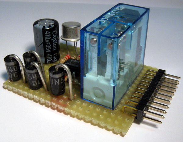

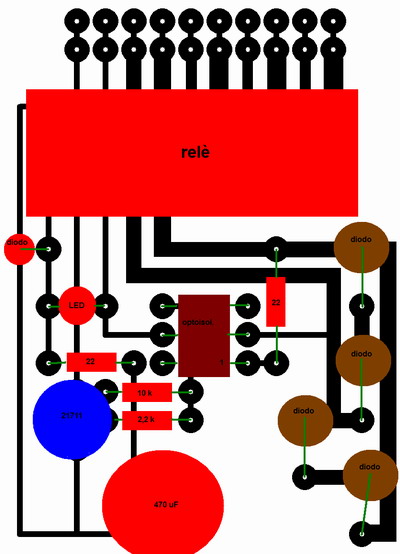

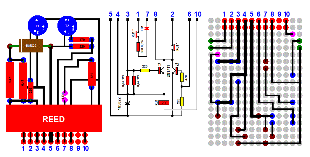

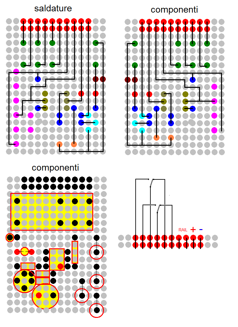

Ho ottimizzato la posizione dei componenti dei sensori, per ovviare per quanto possibile al caldo dei diodi.
Un altro prototipo prima del PCB.
3-.gif [ 44.19 KiB | Osservato 5907 volte ]
2013-09-16 15-48-15.jpg [ 90.81 KiB | Osservato 6051 volte ]
2013-09-16 15-53-58.jpg [ 77.06 KiB | Osservato 6051 volte ]

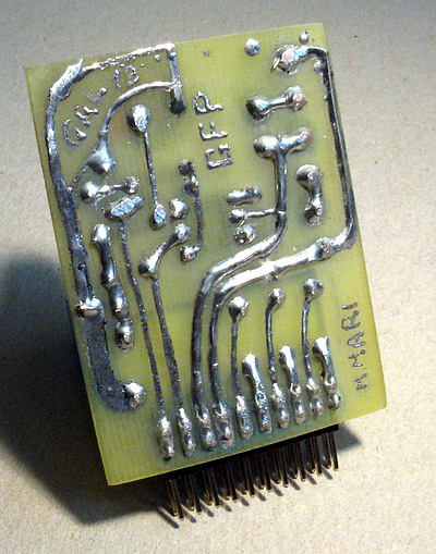

Lato componenti:
piste-24-1-bit.jpg [ 51.19 KiB | Osservato 6003 volte ]

Perchè non hai usato zoccoli per il relè e fotoaccoppiatore ? Questione di costi o motivazioni tecniche ?
Io ho sempre preferito usarli e varie volte non me ne sono pentito.
 Oggetto del messaggio: Re: ELETTROTECNICA: L'impianto elettrico.
MessaggioInviato: martedì 24 settembre 2013, 13:18
Messaggi: 5088
Io, invece, me ne sono pentito, al punto di non usarli più.
In questo caso aumentano l'ingombro e inseriscono un contatto in più, che se non è necessario è sempre bene evitare.
Ora sto mettendo insieme il tutto, quando avrò fatto qualcosa posterò.
CIAO.
MessaggioInviato: martedì 24 settembre 2013, 17:25
Messaggi: 2866
E' vero che sono contatti in più e qualche volta anche a me hanno dato qualche problema, ma di semplice individuazione, però quelle volte che ho dovuto sostituire qualche relè o qualche IC se non ci fossero stati gli zoccoli avrei smadonnato non poco oltre a rischiare di massacrare lo stampato...
Se ne scaturisce una buona modularità, tipo una scheda di base per ogni sezione di BA da inserire in un bus, non sarebbe male ricavarne un pcb per chi ancora si diverte con l'analogico... :D

E se ti si impastano i contatti di un relè è agevole dissaldarlo per cambiarlo?
MessaggioInviato: martedì 24 settembre 2013, 18:21
Messaggi: 5088
Il fatto è che con lo zoccolo si prende più spazio, e per come sono montati i sensori, in verticale, si sarebbe risolto tutto in un maggior spazio necessario longitudinalmente, cosa che voglio evitare.
Poi, siccome il tutto si smonta e può essere sostituito sfilando il guasto ed infilando il nuovo, la riparazione è più che veloce.
L'optoisolatore è un po' difficile che si guasti, ma se lo fa, pazienza, si butta tutto nel cestino e si fa prima a fare tutto nuovo, ci vogliono 15 - 20 minuti a montane uno sul PCB, senza ammattire a cercare il guasto. Il relé si può anche recuperare con una pompetta.
Il tutto è modulare al massimo, anche tutta la sezione di blocco è estraibile.

Anche una parte del regolatore andrà su una basetta estraibile:
REGOLATORE--1.GIF [ 48.87 KiB | Osservato 5638 volte ]

Ah beh, se in caso di guasto prevedi di sbattere via la basetta e rifarne una nuova invece di ripararla non ci piove.
Anch'io ho realizzato alcune basette in più di scorta e averle pronte in caso di guasto ma avevo zoccolato tutto proprio per un'agevole riparazione... invece mi accorgo di aver fatto, per ora, un lavoro inutile perchè in 15 anni di funzionamento non se n'è castrata nemmeno una... :shock:
Certo che tutte queste schede vanno poi inserite in un bus da costruire appositamente e dal quale collegarsi al plastico... e tutto da fare su basette preforate che costano un casino... dove le trovi, se le trovi, ad un costo accessibile ?

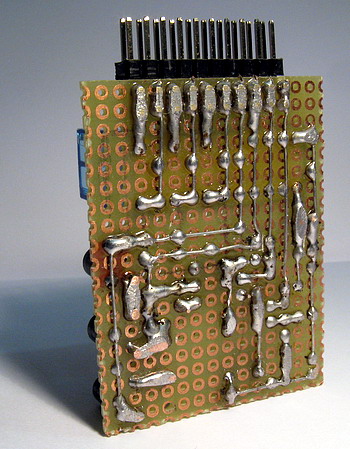

Solo il prototipo sarà in 1000 fori.
Il socio Alvaro si è offerto di fare i PCB a costo zero.
2013-09-25 09-39-35.jpg [ 92.58 KiB | Osservato 5703 volte ]

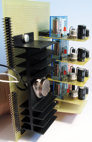

Questo l'aspetto generale di una tratta.
2013-09-25 09-55-55.jpg [ 93.2 KiB | Osservato 5698 volte ]
