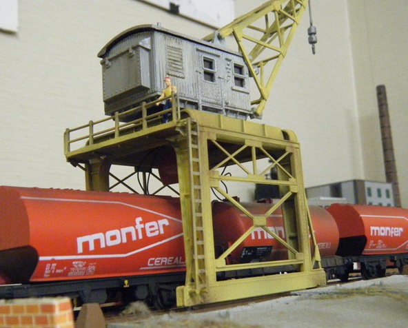

Una gru molto simile a quelle in foto era prodotta da Faller con articolo 131370...
DSCF7383.JPG [ 136.4 KiB | Osservato 3151 volte ]
che è poi la stessa di Borgo Ligure.
Potrebbe esserti utile come base di partenza!

In effetti si assomigliano, ma chiaramente la gru in plastica è più massiccia per questioni di robustezza...
Se e quando farò il diorama, visto i tanti progetti in cantiere, cercherò di fare le varie gru con profilati di ottone o in fotoincisione.
Ho visto diverse foto ma non ho trovato disegni costruttivi, se qualcuno sa dove potrei trovarli, gliene sarei grato.

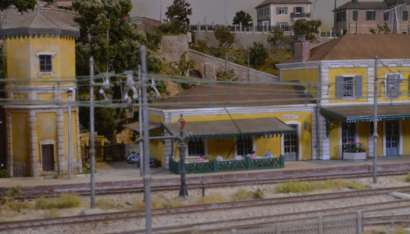

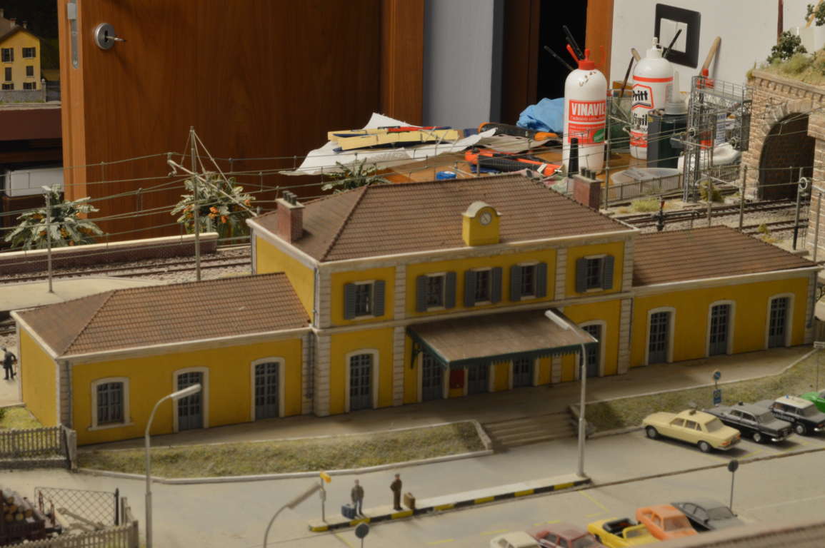

Realizzata la pensilina del f.v. utilizzando due kit in alpacca, con la parte in avanzo ho realizzato una piccola pensilina che pensavo di posizionare sulla zona bar ma poi ho optato per il lato strada, per la zona ristoro sono indeciso se coprirla oppure no, ho realizzato una tettoia che si vede in alcune immagini, voi che ne pensate? E' ancora tutto provvisorio, solamente appoggiato sul marciapiede tuttto si può ancora fare o modificare.
Attendo suggerimenti.

Ciao Massimo ,
il lavoro è ben realizzato e l'effetto a me piace ,
dalle foto resto un pò dubbioso , sulla larghezza delle pensiline grandi lato strada e binari ....a vedere così sembrerebbero un pò tanto a sbalzo ..forse ci vogliono dei pali di sostegno ?

Se tu guardi a pag.9 trovi dei disegni delle fs, la larghezza della pensilina a sbalzo risulta 5 m. che corrisponde in scala a 57 mm., queste sono larghe 50 mm.che corrispondono al vero a 4,4 m., quindi la larghezza di queste è inferiore a quella del disegno.
Cosa ne pensi della tettoia a servizio della zona ristoro? Può andare o è meglio eliminarla o sostituirla con degli ombrelloni.
Ciao e grazie
Massimo

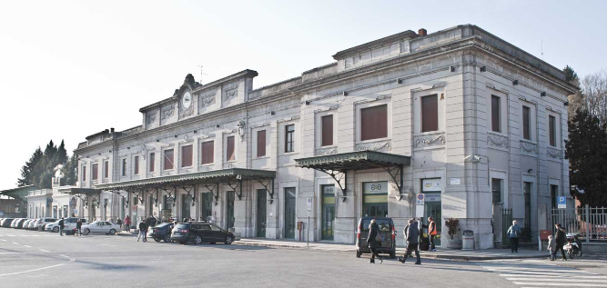

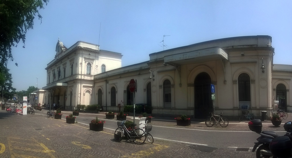

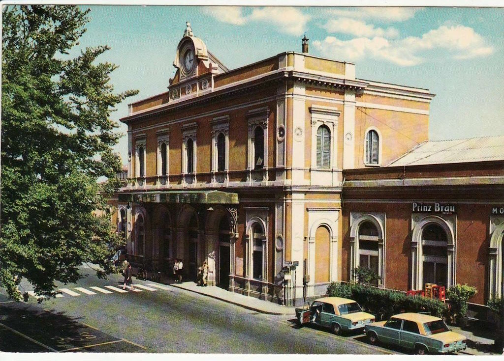

Ciao Massimo e Andrea questa è la stazione di Monza vista lato strada
Bahnhof_Monza_tb.jpg [ 183.46 KiB | Osservato 2716 volte ]
Direi quindi che il lavoro di massimo è realistico oltre che perfetto :wink:
Ciao e grazie
Massimo
Ora le destinazioni interne sono cambiate (a seguito degli interventi di restyling da parte di 100stazioni), ma se non erro la tettoia della seconda foto era in corrispondenza dell'area bar, mentre quella che si vede sullo sfondo era l'ingresso alla zona deposito bagagli ora l'area è adibita ad edicola interna.
Da qualche parte dovrei avere i disegni ... se li trovo verifico gli sbalzi della tettoia.
Santino
PS: ravanado in rete ho trovato questa bellissima cartolina del 1979

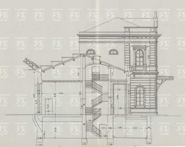

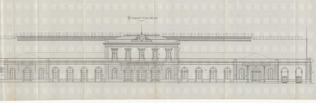

Dal sito di Fondazione FS ho trovato i disegni originali (c'era ancora la tettoia tipo Milano Cle poi rimossa x recuperare il ferro)...
https://www.archiviofondazionefs.it/1320-Stazione-di-Monza-/p/10eedf2a29cd4c4242c7dcdccfded639afee3f92#
Ho dovuto ridurle per i forum spero che siano cmq leggibili
Stazione di Monza_sez.jpg [ 72.85 KiB | Osservato 2714 volte ]
Stazione di Monza_prospetto_tb.jpg [ 76.89 KiB | Osservato 2714 volte ]
nel prospetto la tettoia di dx corrispondente alla zona bar/ristoro (come dice Andrea) prevedeva delle colonne di sostegno poi eliminate come si vede nelle foto odierne

Ciao Massimo , bene così per le pensiline grandi , se hai disegni quotati ..impossibile sbagliare :D :D
quella del bar io la lascerei , crea una bella scenetta , più piccolina , poco invasiva e soprattutto posizionata ad un'altezza da lasciar ben intravedere gli avventori del bar :) :)
a me piace :wink:

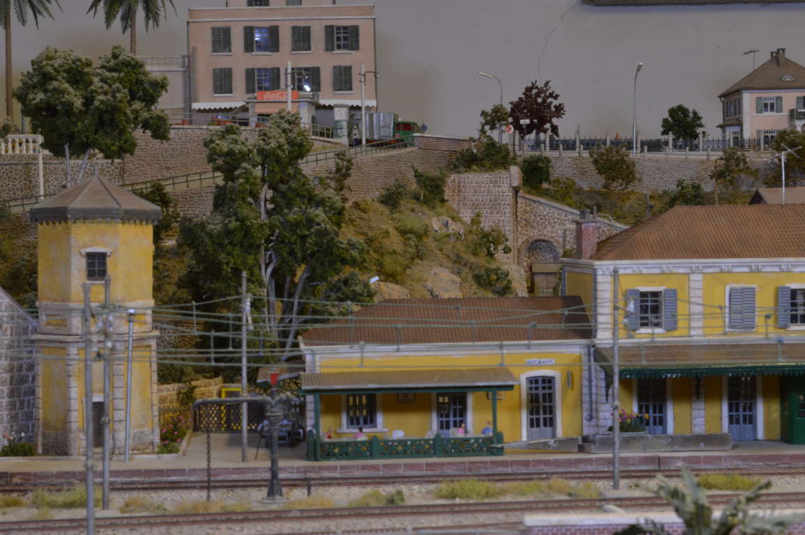

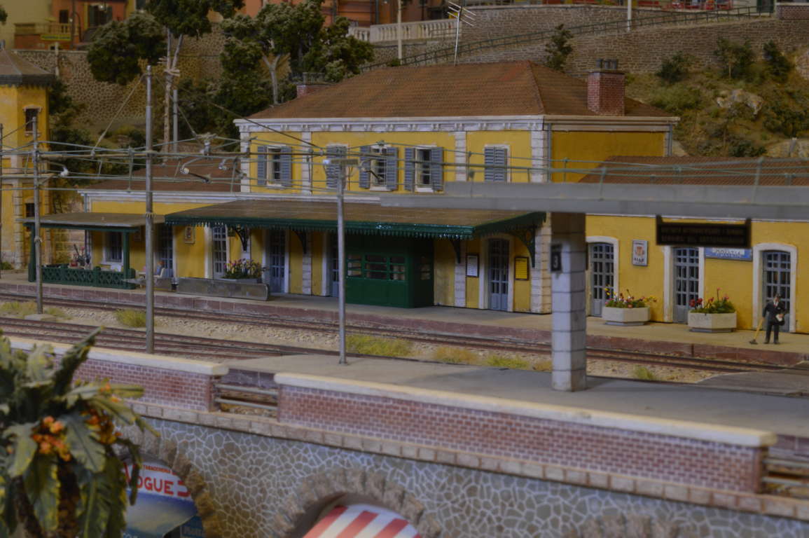

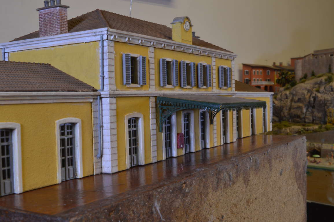

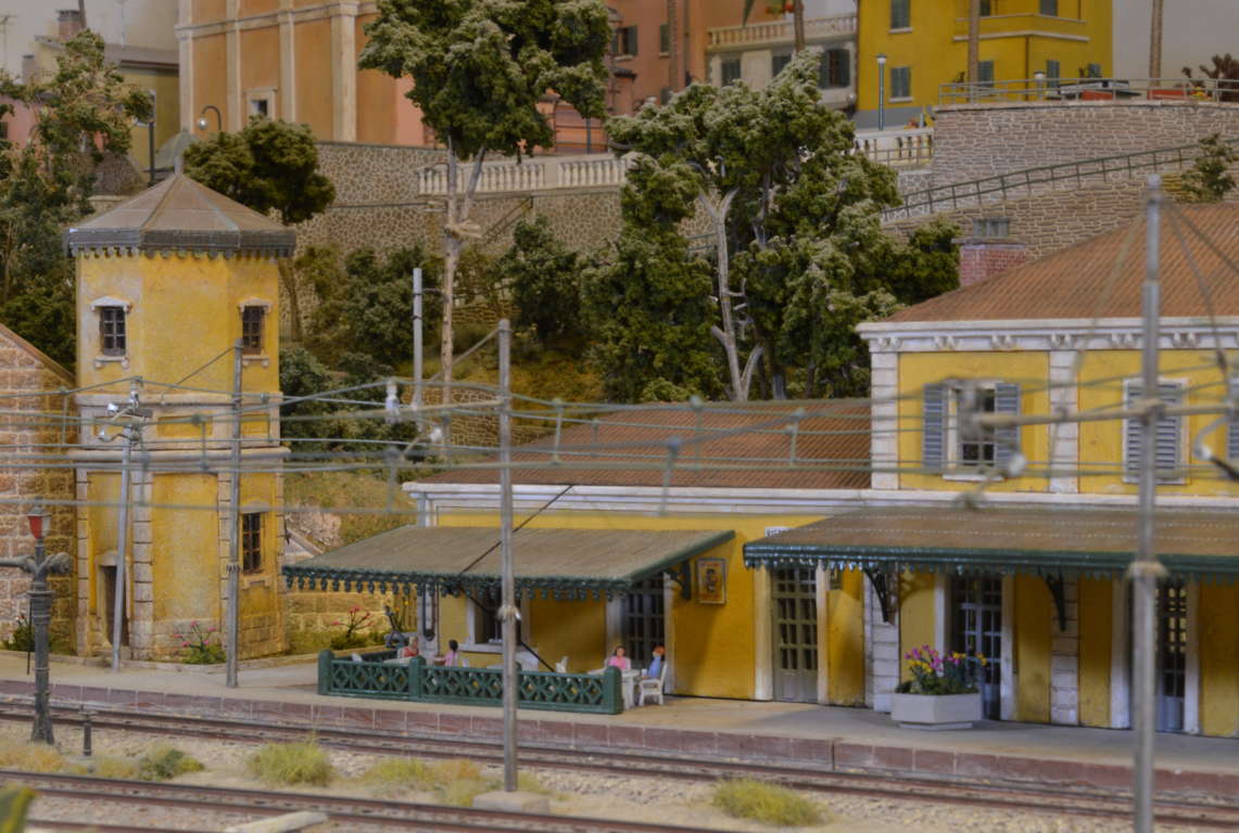

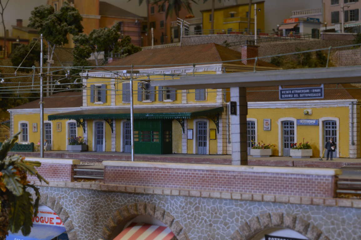

Ti ringrazio Andrea, ho realizzato anche questa versione in stile liberty, ovviamente è solo appoggiata, tenuta in sede dall'elastico, si può alzare abbassare od evenualmente appoggiare a due colonnine sempre nello stesso stile. Ho inoltre proceduto a ricolorare con idonea tinta di verde la cabina di blocco, le mantovane ed i sostegni a sbalzo.
Massimo

Ho notato un particolare che accuma le foto reali delle sue stazioni ovvero la "scarsa" pendenza (almeno da quello che si percepisce dalle foto). In effetti non serve una grande pendenza per fa scorrere l'acqua piovana (2-3%).
Massimo le prime soluzioni mi sembravano più realistiche mentre in questa versione non mi convincono ... hai forse accentuato la pendenza?
Santino
Santino
La pendenza è la medesima ho solo cambiato la tinta di verde, forse le inquadrature tradiscono, quella della zona ristoro è più accentuata di quella di prima per via dei supporti a sbalzo ma essendo solo appoggiata penso si possa rimediare, sto meditando di appoggiarla su colonnine in stile liberty e di modificare la parte sottostante.
Ciao e tanti auguri.
Massimo
