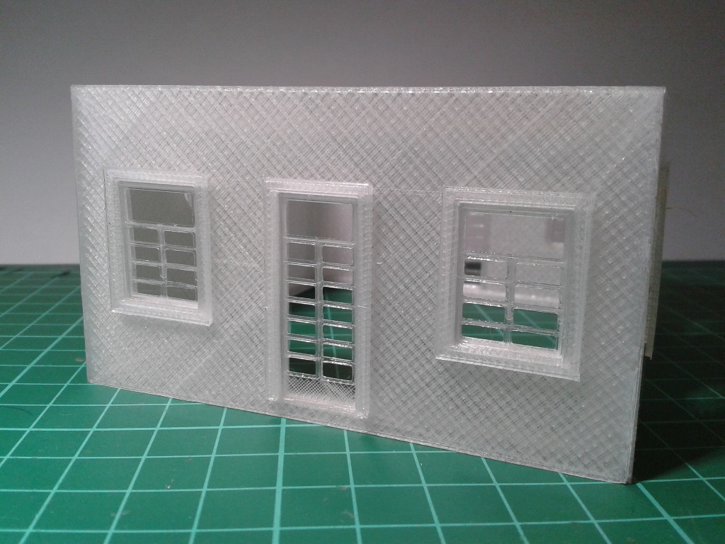

Un bel lavoro! Io però, se posso, cerco sempre di stampare gli edifici in kit orizzontalmente e poi li assemblo. In questo modo la stampa diventa molto veloce e si eliminano quasi completamente i layer a vista.
Despx
20180113_142630_2.jpg [ 258.76 KiB | Osservato 7306 volte ]

Ho stampato così il fabbricato viaggiatori, che sto assemblando,, ma, forse per mia incapacità con lo slicer, mi appagano di più quelli stampati in verticale, con una leggera carteggiatura e colore ben steso mi sembrano migliori. Tra l'altro, almeno sulla mia, stampando a 0.1 ci metto di meno a fare tutto l'edificio insieme in verticale che a stampare le pareti singolarmente, boh...

Un altro vantaggio che mi sono dimenticato di scrivere ieri che è frutto di molti incazzameti, è che stampare "in kit" evita di buttare alle ortiche magari una stampa di 3 ore per un problema (blackout, filo inceppato, distacco, ecc) che si verifica....ovviamente...quando la stampa è arrivata al 70-80%....(la fortuna è cieca ma la sfiga ci vede benissimo :evil: ).
