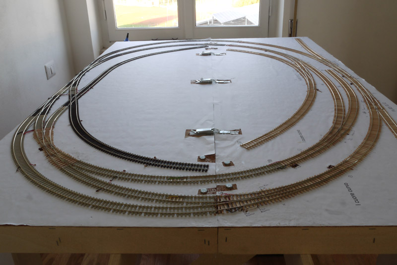

Critica onesta quella della curva sopraelevata nel binario esterno della stazione. Ma se vedete bene la linea si avvale della deviata dei due scambi. La deviata su scambi con tg 0,12 si percorre a 30 Km/h. In questo caso la sopraelevazione della curva non è necessaria. Si può immaginare questa stazione come una fermata situata a ridosso del fascio di smistamento di una grande stazione, dove già nelle gallerie si sviluppano i fasci degli scambi. Questa è l'idea originale dell'impianto.
Per quanto riguarda l'osservazione se avere due linee parallele nella parte nascosta, non c'è lo spazio necessario per farle in quanto il cliente non voleva curve con raggio inferiore a 600 mm, in modo da poter far girare anche modelli con carrelli molto distanziati tra di loro, tipo le Ale 880 OSKAR.
Vi allego qui una foto del plastico finito solo per la parte relativa ai binari dove si nota la parte nascosta che è composta di due binari morti sui quali possono sostare due treni. Per far questo ho costruito un incrocio in curva (altra cosa che in commercio non troverete MAI), realizzato appositamente sui raggi delle curve che si intersecano tra di loro.
Per quanto riguarda la possibilità di far girare su questo plastico convogli lunghi, non se ne parla nemmeno. Lo spazio totale non lo consente. Il cliente non ha assolutamente spazio a casa sua, e se osservate bene noterete che il plastico è costituito da due elementi che si uniscono tra di loro. La larghezza dei due elementi è pari all'ampiezza di un comune armadio (60 cm), ovvero hanno una larghezza di 58 cm in modo che, una volta separati, entrano dentro l'armadio che ha in camera sua. I cavalletti che gli ho progettato e costruito si montano e smontano in 2 minuti senza l'uso di viti, essendo costituiti di pezzi a incastro, e si ripongono dietro la porta della camera ...

 Oggetto del messaggio: Re: Armamento ferroviario
MessaggioInviato: venerdì 21 ottobre 2016, 18:43
Messaggi: 1449
Molto molto interessante.
Trovo che il plastico sia scenograficamente notevole.
Ottimo per un esercizio passerella, o per veder circolare in un ambiente realistico una composizione.
La scelta di riprodurre "bit a station", come dice il grande Iain Rice, è qui decisamente ottima, ben riuscita e grandiosa.
Comprendendo i vincoli conseguenti a spazi molto ridotti, ed apprezzando la realizzazione in due moduli, che rende il tutto relativamente pratico e trasportabile, mi chiedo se una realizzazione su due livelli, con due rampe anche reativamente forti, appena fuori dalla parte visibile, ed una stazione ombra più ampia avrebbe potuto assicurare una maggiore varietà di composizioni in circolazione.
Ancora complimenti e la invito a tenerci aggiornati su questa realizzazione, anche in ordine alla magnifica scenografia della stazione..
Antonio Federici

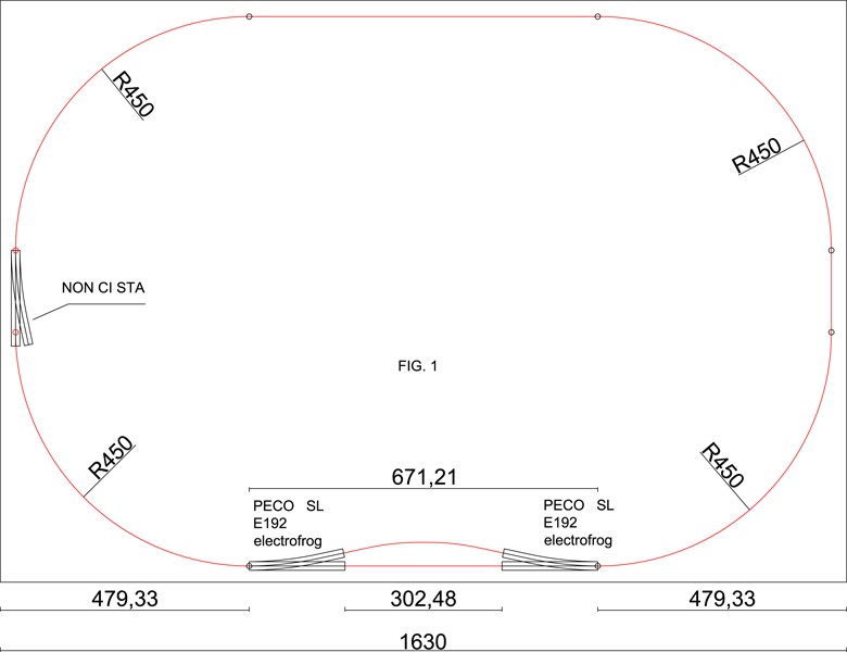

Rispondo a Giosanta e Davscarna.
Osservate la fig 1: stesso spazio, ma questa volta ho usato geometrie e materiale commerciale
Curve da min. 450 mm di raggio, altrimenti i bei rotabili che avete citato non ci girano.
Scambi PECO con deviata 15°......
........... cosa vi rimane per la stazione? Vedete le misure? Vedete le geometrie bloccate? Vedete che lo scambio PECO sul tratto rettilineo verticale non ci sta? La stazione ha un binario di 30 cm, e la deviata non si prende nemmeno in considerazione
