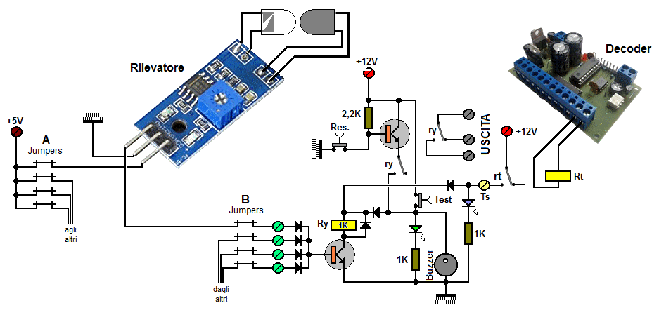

Ho fatto così, speriamo che sia utile. :D
Il test di barriere libere verrà fatto, in automatico, attraverso un decoder, e manualmente, attraverso il pulsantino test.
Ci sono in tutto 8 jumpers che servono a disalimentare i rilevatori (A) e a distaccare l'uscita degli stessi dal circuito di test (B).
Togliendo il jumper A, il relativo rilevatore resta disalimentato, quindi inattivo. Con questa operazione si spengerà anche la lucina rossa su di esso, rendendo visibile l'operazione.
Collegando i rilevatori al circuito di test, la lucina verde resterà sempre accesa, vi sarà solo un modestissimo calo di luce quando la barriera sarà occupata. Per rendere possibili le operazioni di posizionamento dei led, basterà togliere il jumper B relativo che tutto sarà ripristinato, ed il led verde del rilevatore si spengerà quando la barriera sarà occupata. In caso di jumper B tolto il rilevatore sarà anche inattivo, ma resterà alimentato.
I jumper servono nel caso che un binario, anche se diviso in due sezioni, sia occupato da un solo treno di lunghezza tale da occuparle entrambe. In tal caso la barriera deve essere inattiva.
Se il test viene fatto in un momento in cui le barriere sono tutte libere, non ha alcun effetto. Se, invece, viene fatto nel momento in cui almeno una di esse è occupata, allora si attiverà l'allarme acustico, ed il led verde del circuito di test si accenderà. In tal caso l'uscita con il contatto libero del relè può essere usata per gli scopi necessari, quali, ad esempio, interrompere l'alimentazione DCC, oppure intervenire attivando il software di gestione per fermare l'evoluzione della tabella oraria.

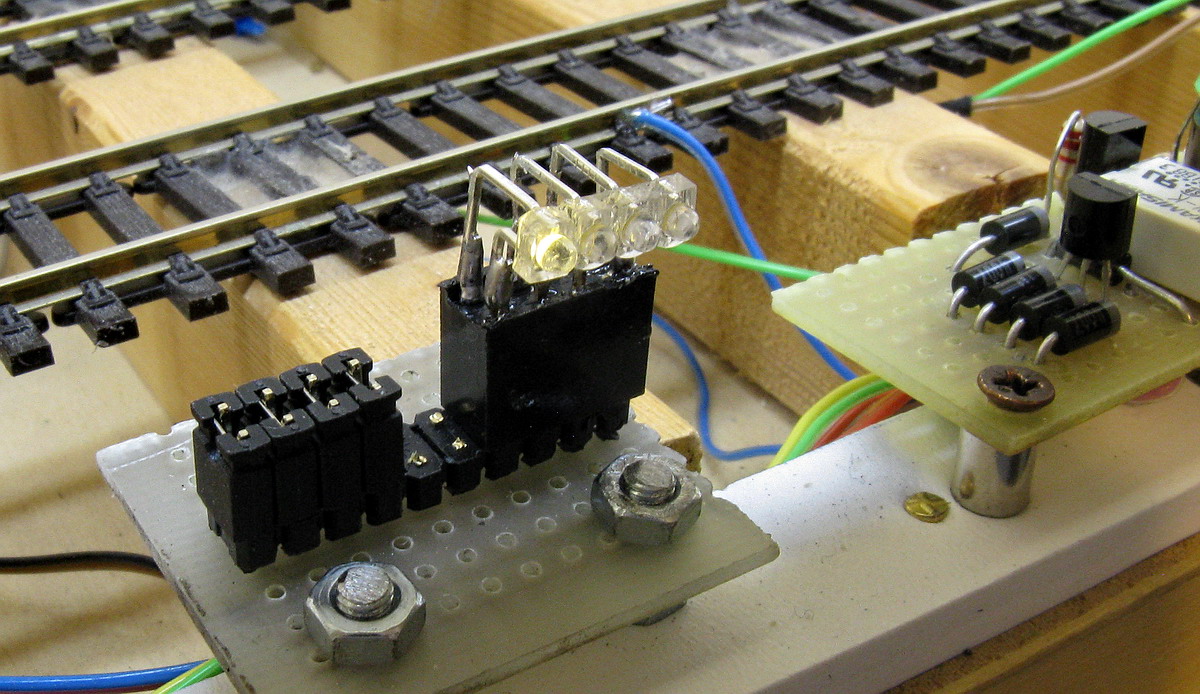

L'oggetto al vero.
Una considerazione da fare: se si usano i led tolti dai rilevatori per fare le barriere, non c'è nessun problema. Se, però, si usano led acquistati, bisogna fare attenzione al tipo, perché i diodi trasmettitori dei rilevatori sono sottoposti ad una corrente di 50 mA, questo poiché saranno di un tipo che la sopporta. I led acquistati, non è detto che siano equivalenti, per cui se hanno una corrente massima di 20 mA, e li usiamo a 50, avranno vita molto breve. Almeno a me è successo così, dato che il venditore non mi ha saputo dire quale fosse la loro sigla. Cercando qua e la, sono arrivato alla conclusione che 15 mA sono più che giusti; infatti tutto continua a funzionare.
Ultima modifica di Marcello (PT) il domenica 24 marzo 2024, 17:03, modificato 2 volte in totale.

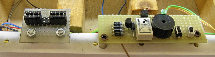

Pensavo che il beep del buzzer del test in automatico non desse fastidio perché essendo nascosto si sentiva poco, invece si sente molto bene, quindi il test non deve far suonare il buzzer se è positivo. Solo in caso di test negativo deve suonare. Deve suonare anche quando si preme il pulsante di test, anche se positivo, poiché si tratta di testare anche il circuito stesso.
Quindi ho modificato l'oggetto. :D

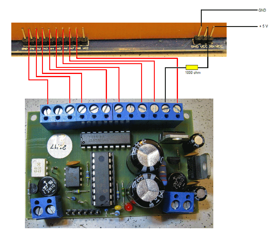

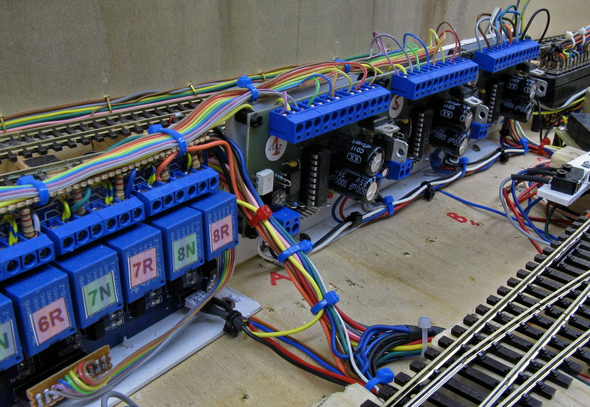

Ho sostituito i decoder LENZ LS150 con i DAC-A000 di Oscilloscopio.
Questi sono più adatti al mio scopo, e costano anche molto meno, anche se hanno solo 4 uscite per scambi contro le 6 dei Lenz. Tra l'altro, i Lenz, non li ho riscontrati nemmeno molto affidabili, due si sono guastati subito e non credo dipenda da me.
Una cosa riguardo ai DAC-A000 è che ho provato a programmare la CV1 secondo quanto riportato sul sito, ossia questo:
Indirizzo DCC= CV1+CV9*64
in cui la CV1 puo' assumere tutti i valori da 0 a 63, mentre la CV9 puo' assumere i valori da 0 a 7. Per questo il range di indirizzi utili per il decoder sara' da 1 a 510 (0 non e' valido e 511 e' riservato al broadcast). Se l'utente specifica valori al di fuori di questi range il decoder considerera' comunque solamente i bit corretti cioe' i primi 6 bit di CV1 ed i primi 3 bit di CV9.
Quindi se CV1=7 e CV9=2 l'indirizzo DCC del decoder sara' 9+2*64=137
A parte che mi sembra che sull'ultima riga ci sia un errore, comunque, almeno i 5 decoder che ho acquistato la CV1 si programma diversamente, ossia:
CV1=1 Indirizzi uscite scambi da 1 a 4.
CV1=2 Indirizzi uscita scambi da 5 a 8
CV1=3 Indirizzi uscita scambi da 9 a 12, eccetera.
Tra le caratteristiche si fa menzione anche di una unità a scarica capacitiva da 2000 uF, ma non sono riuscito a saperne di più.
I collegamenti tra i decoder ed i moduli Arduino per la scarica capacitiva sono questi:
A differenza dell'uso dei decoder precedenti, con questi, non c'è bisogno dei condensatori da 220 uF sulla bobina dei relè dei moduli Arduino.

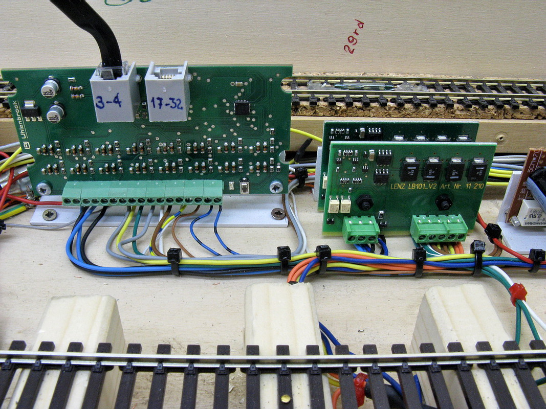

L'ultimo, però, quello sui 4 nuovi binari non da buoni risultati.
Si tratta di far girare una loco dal 6° binario verso il primo dei nuovi 4, poi tornare indietro e ripartire di seguito per ripetere il test su ognuno degli altri. Dopo 30 cicli di 4 binari OK.
E' bastato poco per riscontrare un problema che casualmente si ripete. Premetto che i due moduli Uhlenbrock 63340 per sensori ad assorbimento sono stati tutti usati per la parte vecchia, restano liberi 4 ingressi su un modulo Uhlenbrock 63330, che sono, però, per il feedback dei reed, non funzionano come sensori ad assorbimento, ma a contatti.
C'è un modo per trasformarli, basta costruire un semplice sensore ed accoppiarlo, oppure usare gli appositi Lenz LB101_V2, che funzionano come sensori ad assorbimento e trasmettono il segnale al modulo a contatti. Così, visto che i Lenz li avevo già, ho usato quelli e li ho accoppiati ai 4 ingressi a contatti del modulo Uhlenbrock liberi, riempiendo così tutti i moduli che ho usato, per un totale di 48 feedback per la parte inferiore.
MA... c'è un problema. Ad una prima prova sembrava che tutto fosse OK, purtroppo non è così, ed ogni tanto, in modo casuale uno a caso dei 4 feedback non funziona, creando un bel pasticcio.
Il problema dove sta? Nell'accoppiamento Lenz - Uhlenbrock? Chissà!
Ora le soluzioni sono 2, o compro un altro sensore ad assorbimento ad 8 ingressi, usandone 4, oppure mi costruisco io i 4 sensori, quelli che non falliscono.
Vado per la seconda ipotesi. :D
